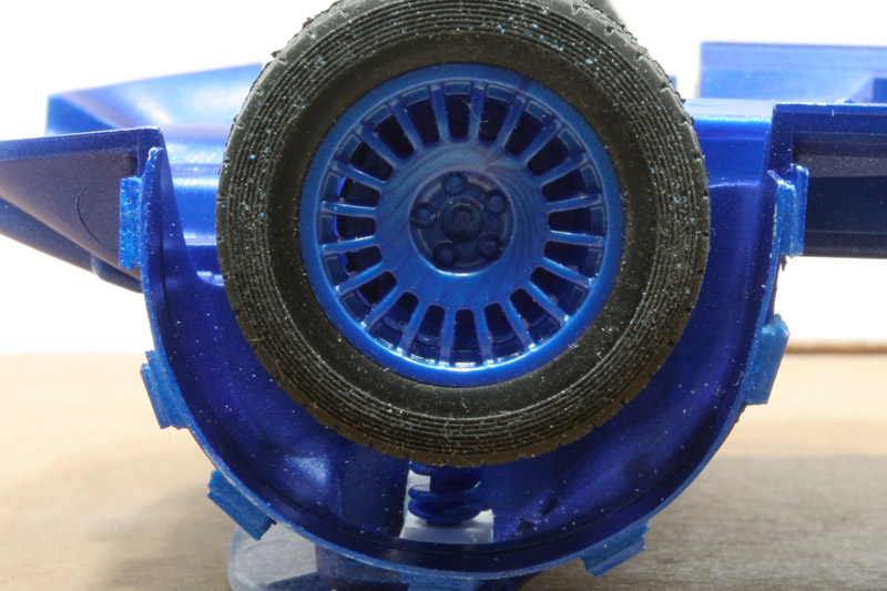

Tevens heb ik de achterwielophanging nu zoals ik 'm hebben wil. Om 'm te verhogen heb ik heel simpel wat stukjes plastic-card gestapeld boven de veerpoot. Het resultaat is in de onderstaande foto's te zien (let wel, alles is nog gedryfit).

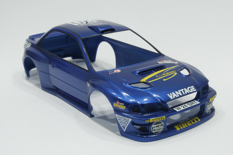

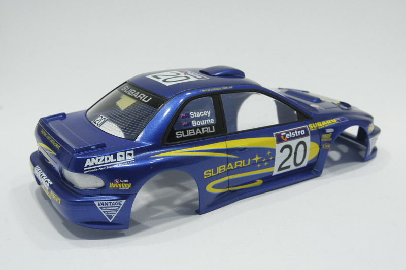

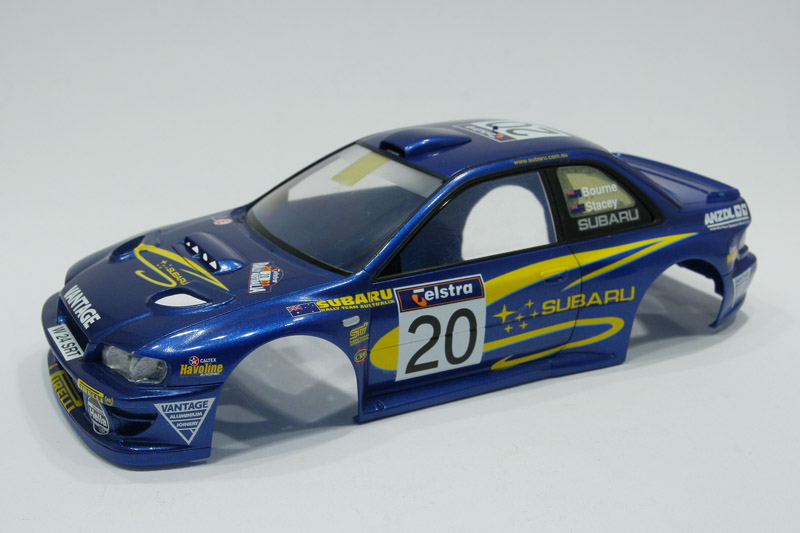

Old 21-08-2009, 16:52

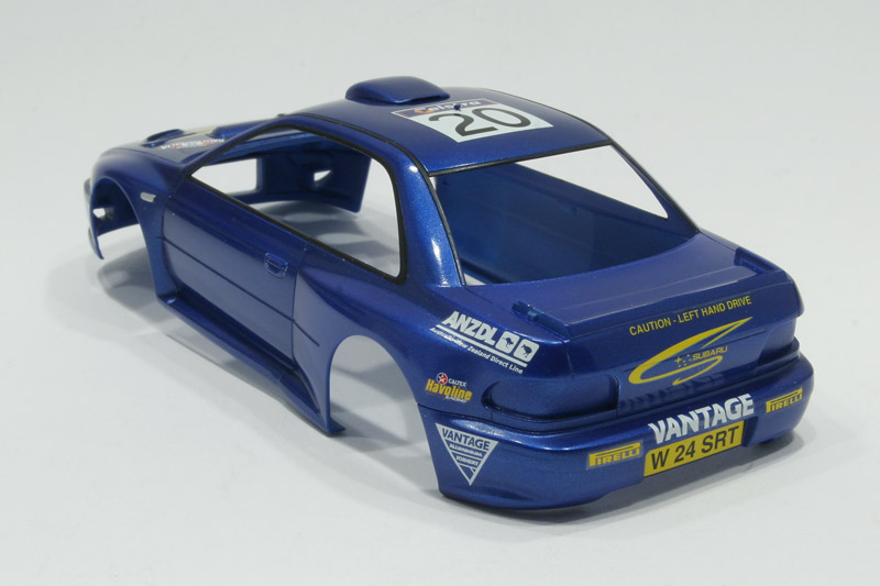

update! De decals zitten nu op de body. Alleen de decals op de voorruit moeten nog geplaatst worden. De ramen zitten er alleen nog even voor de foto in.
ID:	14625   Click image for larger version
Old 21-08-2009, 17:38
Tim is terug uit vakantie!
Mooie decaljob!
Old 21-08-2009, 17:45
En tijdens de foto ook, toch? ;-)

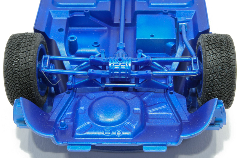

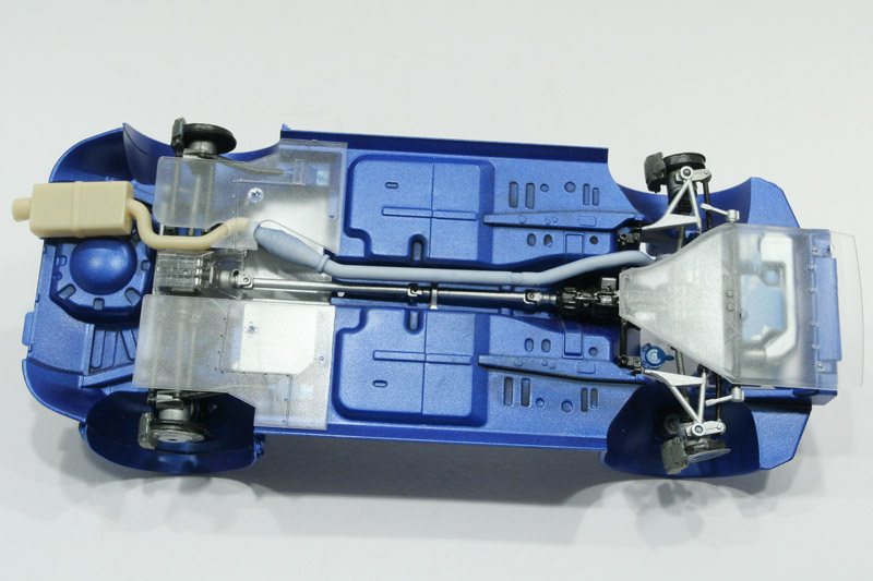

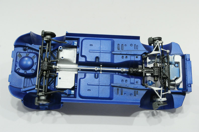

Old 29-08-2009, 20:33
Tijd voor een broodnodige update!

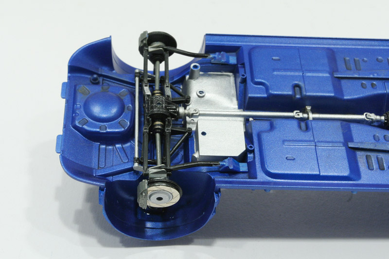

De achterwielophanging is zo goed als af:
En even samen met de voorwielophanging (die is nog gedryfit):
En helaas verdwijnt het meeste weer uit zicht na het plaatsen van de bescherming. Op deze foto heb ik ook de uitlaatpijp even geplaatst.

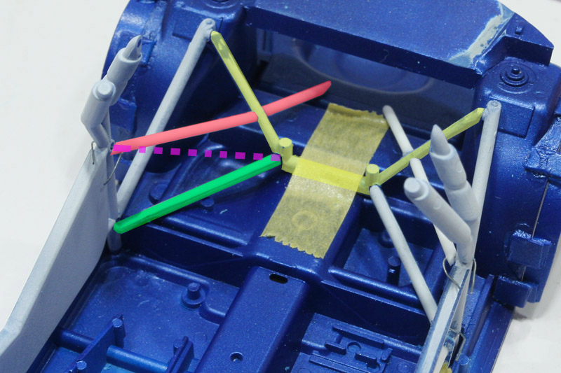

Old 31-08-2009, 20:24

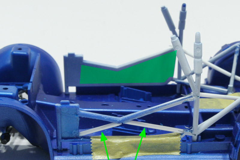

Ik zat al een tijdje te twijfelen of ik de rolkooi in de P2000 nu wel of niet zou "corrigeren". Uiteindelijk ziet waarschijnlijk alleen een "kenner" dat de rolkooi anders is dan die van een '99-er Impreza. Gisteren heb ik uiteindelijk toch wat op papier gezet en kwam tot de conclusie dat ik relatief simpel het idee kon geven dat het een P2000-rolkooi is. Dus zo geschiedde. Voor de liefhebbers een beschrijving van de wijzigingen. Ik ben begonnen om van onderdeel B10 (geel in onderstaande foto) de vooruitstekende delen af te zagen. Deze zaten ongeveer waar de paarse stippellijn getekend is. Daarna heb ik ze liggend teruggeplaatst (zie groene gedeelte). Daarna moest er een nieuw stuk rolkooi, vanaf de plek waar B10 origineel de zijkant van de kooi raakte dwars door het achterste gedeelte van B10, geplaatst worden. dit heb ik gemaakt van evergreen buisjes van 1.6 mm dikte. In de foto heb ik deze rood gekleurd. Voor de duidelijkheid; in de foto is alles nog gedryfit!
Ook de zijkant van de kooi wilde ik aanpassen. In de 99-er versie werd er een carbon-fibre bescherming geplaatst over het kruis aan de zijkanten. Dit is in de P2000 weer verdwenen. Maar omdat je van deze zijkanten straks nog maar heel weinig ziet (er staat een stoel voor en wordt allemaal donker geverfd (blauw/zwart) heb ik er voor gekozen om een stuk uit de beschermplaat te zagen (zie het groene gedeelte aan de andere, nog originele, zijde) en stukjes buis terug te plaatsen (aangegeven door de groene pijlen). Bijkomend voordeel is dat ik de voorzijde van de rolkooi (waar het dashboard op geplaatst wordt later) mooi recht en op goede afstand van de achterzijde van de kooi kan houden.

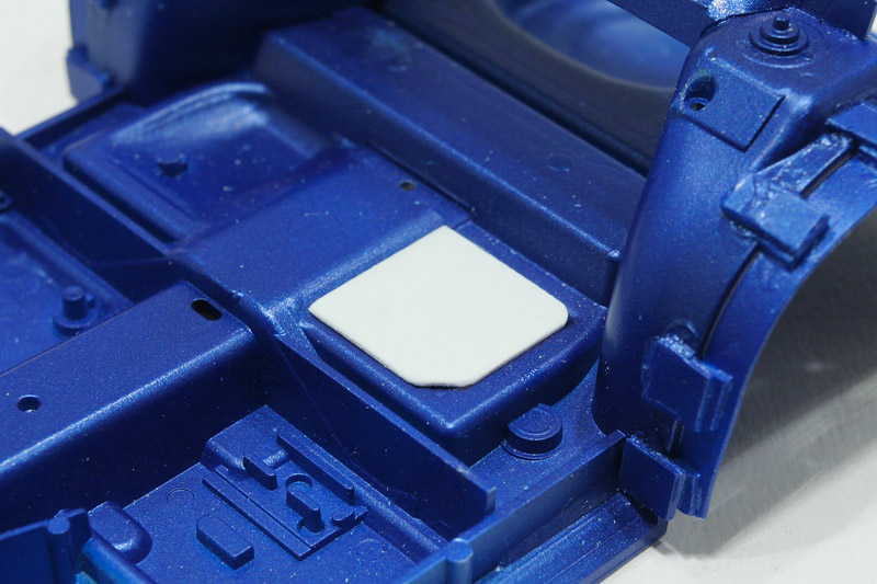

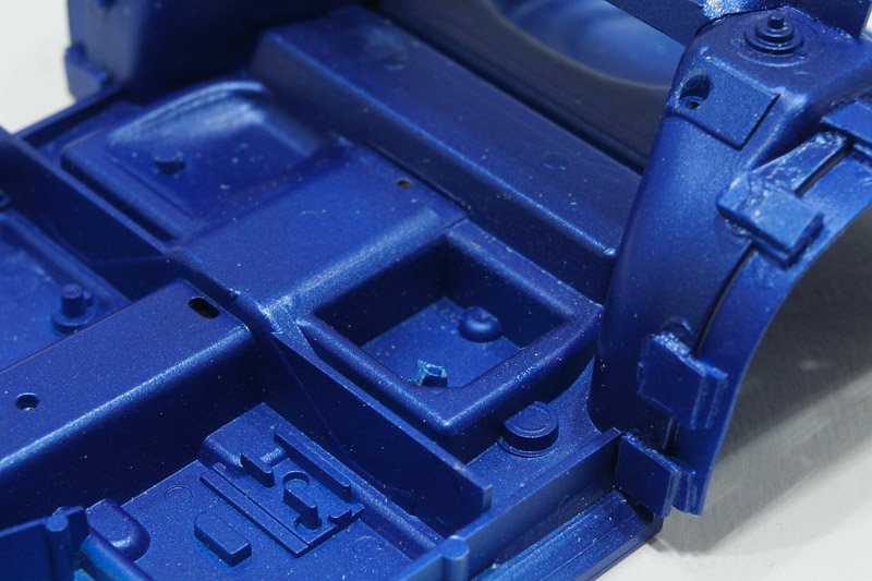

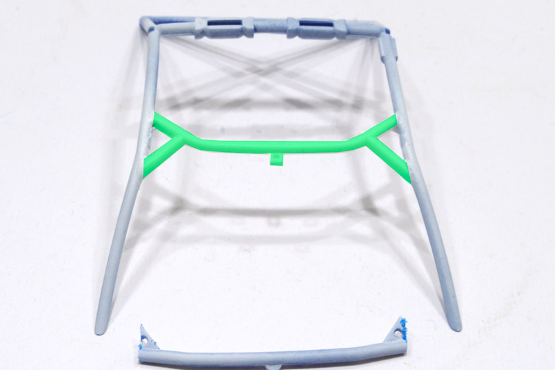

Old 02-09-2009, 20:51
UPDATE!!!

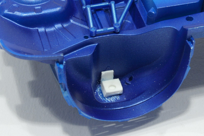

Op de plaats waar origineel de achterbank zat zit nog een groot gapend gat dat normaal afgedekt wordt door een plaat over de gehele breedte. Deze is dan voorzien van allerhande electronica. In de P2000 is deze echter niet meer aanwezig en moet het gat dus dichtgemaakt worden. Op de eerste foto zie je het gat, op de tweede niet meer, net goochelen, maar dan met plastic

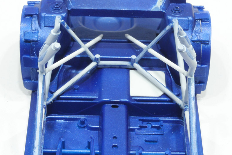

De dwarsbalk die vooraan de rolkooi loopt is in de kit gewoon recht en dat klopt dus niet... even in de onderdelendoos gekeken en daar vond ik nog een stuk rolkooi uit een Lancer met de goede vorm. Even later zag het er dus zo uit als op de foto hieronder. Hierbij heb ik het nieuwe stuk groen gemaakt in de foto zodat duidelijk is welk deel nieuw is (het originele stuk zie je onderaan de foto nog liggen).
En tenslotte nog even een fotootje van de inmiddels gelijmde rolkooi:

Old 02-09-2009, 22:21
Mooie verbouwingen weeral. Maar de rolkooi er nu al in vast monteren, is dat niet wat vroeg? Die komt er bij mij steevast in nadat ik de stoelen en heup gordels heb gemonteerd.
Old 03-09-2009, 00:23
Volgens mij heeft Tim de gehele rolkooi aan elkaar gelijmd, maar nog niet aan het onderstel, of vergis ik mij.
Old 03-09-2009, 08:34
Inderdaad, de rolkooi an sich is al wel in elkaar gelijmd, maar nog niet op het chassis.
Old 03-09-2009, 11:06
OK dan, ik was even mis'ge'leid door de foto dan...
