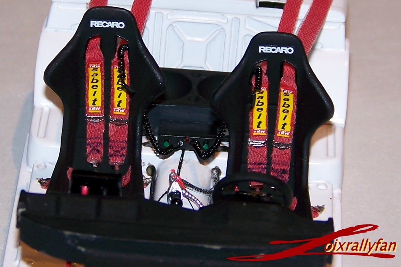

Zeer mooi! Echt waar! Om te vermijden echter dat op een dag je "Sabelt" sponsors op de schoudergordels er gewoon afvallen terwijl je model al in elkaar staat, zou ik ze vastmaken aan de uiteinden met een minuscuul tipje secondelijm op een tandenstoker. Waarschijnlijk zijn die dingen zelfklevend, in dat geval houdt die lijm maar een beperkte tijd en droogt hij uit na pakweg 6 maanden of zo. En dat zou jammer zijn, niet?
Die labels heb ik gewoon uit een decalvel geknipt en aangebracht met een beetje houtlijm. Is er nog nooit één losgekomen. Ik doe dit om de indruk van een verdikking te bekomen. De decal plat op de gordel vind ik niet zo mooi.

Ik zou wat anders over de gordels willen zeggen. Ik begrijp de redenering om dikte te creeëren door middel van de decal uit te knippen en die dan met wat houtlijm aan te brengen. Maar, hierdoor blijf je wel een wit randje zien op de uiteinde van deze stukjes. Een wit randje veroorzaakt door het decalpapier. Dus, als je deze methode verder wil blijven gebruiken, kan je misschien deze randjes wat aanstippen met wat rode verf. Beter is echter nog om de verdikking te maken met gordelmateriaal dat je rond de gordel aanbrengt met wat secondenlijm. Eens dat klaar is, kan je de decal er normaal op aanbrengen. Met wat decalverzachter (Sol of Daco) én behulp van de haardroger, neemt het logo dan ook de structuur vorm van het gordelmateriaal aan én komen ze nooit meer los.
Voor het overige, zeer mooi werk!

Awel, Guido, ik ga dat proberen, die randjes rood maken. Bedankt voor de tip.
En ga dat eens bekijken voor een volgend model om die verdikking te maken met een stukje van die stof.

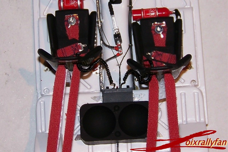

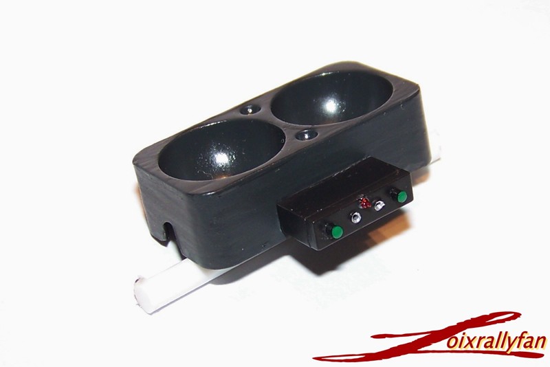

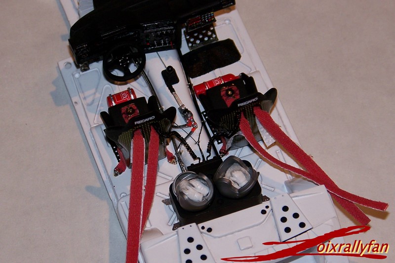

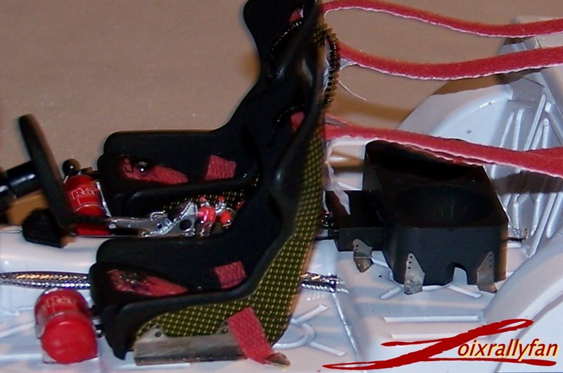

Hier ben ik dan weer met een update van de BMW.
Heb de intercom klaargemaakt van een plastieke bakje dat ik nog had liggen. Heb er 2 volumeknopjes op aangebracht en een standby-lampje in het midden. De knopjes zijn plastieken buisjes, bovenaan groen gemaakt. Het lampje gemaakt van een stukje ijzerdraad en aangestipt met clear red.
Dan met een hete naald gaatjes gemaakt voor de kabels. Dor de hitte ontstaat zo een randje rond het gaatje dat ik dan een chroomlook heb gegeven.
Dan een helmenbak van een Subaru geverfd, en daar de intercom tegen aangebracht.
Dan dit geheel gemonteerd in de wagen, en ook de intercomkabels aangebracht tot in de stoelen. Deze zijn ook zelf gedraaid uit ijzerdraad en zwart gespoten. Op het uiteinde werd een stekkertje nagemaakt met een rubber buisje. De intercom en helmenbak nog voorzien van enkele steuntjes uit PE.
Ook op aanraden van Guido de witte randjes op de gordelemblemen weggeschilderd.

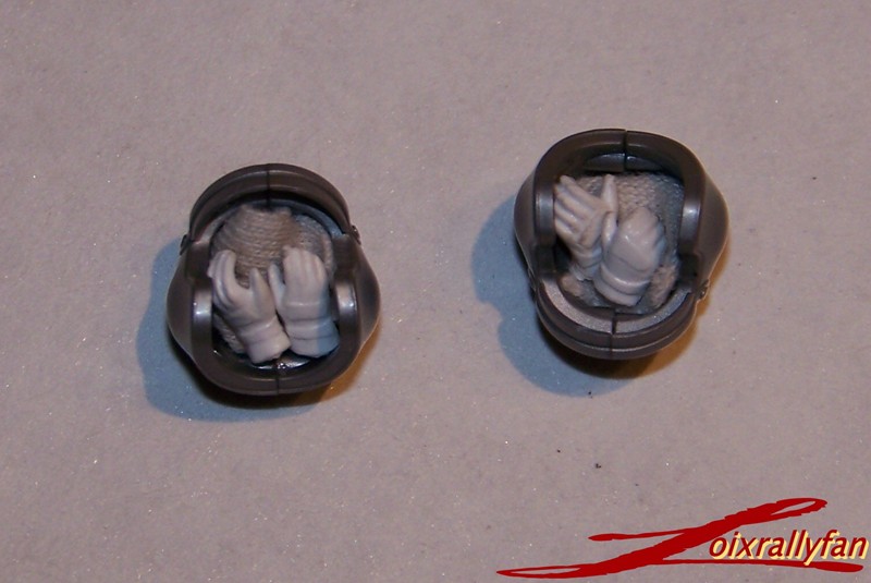

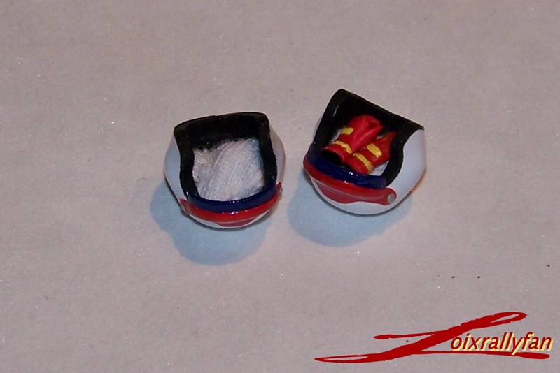

Nu wil ik in die bak helmen plaatsen, met daarin de muts en handschoenen.
Heb daarvoor al een testje gedaan. De helmen zijn van Tamiya. De muts wordt gesimuleerd door een stukje opgepropte vod. De handschoentjes zijn eigenlijk de handen van Tamiyafiguurtjes voor in de wagen die ik nooit gebruik. Zo komen ze toch nog van pas. Alles moet nog gespoten en geverfd worden, maar hier heb je al een idee van wat het moet worden.
Wordt vervolgd...

Inderdaad zeer goed gevonden. Werkt de intercom op batterijen of haalt ie zijn voeding van de wagenbatterij? In het laatste geval zou er nog een kabeltje moeten lopen van de box naar voren toe.
Goed bezig!
Old 05-01-2010, 17:08
Bedankt. En die voedingskabel, goed idee. Heb het dan ook meteen toegevoegd. He hiervoor een rood kabelke bijgetrokken aan de kant van de copiloot en het vastgezet onderaan de intercom. Zo geeft het de indruk dat hij tot achteraan de intercom gaat. Bedankt voor de tip.

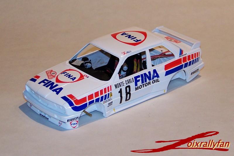

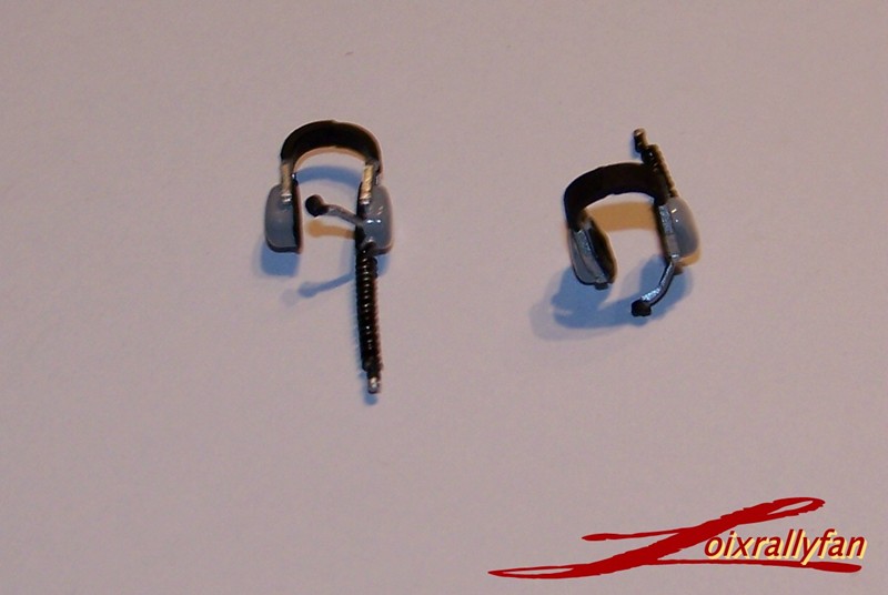

Mercikes.En alweer een nieuwe update.

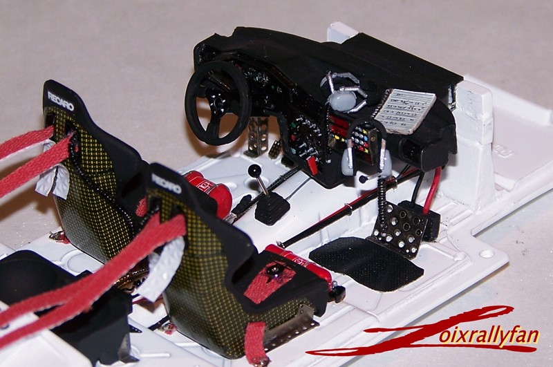

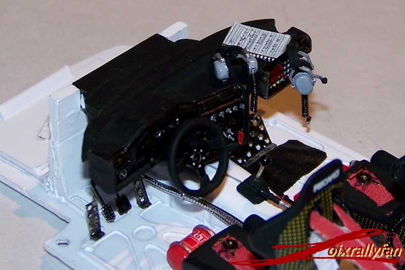

Vandaag de koptelefoons klaargemaakt. Komen van Tamiya. Heb ze geverfd, een gaatje in gemaakt en een kabel aangebracht met op het uiteinde een rubber buisje om een stekkertje te simuleren.
Hiervan heb ik het uiteinde zilver geverfd, omdat dit het manneke is dat moet ingestoken worden in het vrouwke van de kabel van de intercom op de zetel. Allee, ge weet wel, hé
Voorts ook een roadbook klaargemaakt. Deze is ook afkomstig van een Tamiya. Heb het plaatje warm gemaakt en wat gebogen, zodat het de indruk geeft een echt schriftje te zijn. Dan de ringetjes zilver geverfd en de zijkant een gebruikte look gegeven. Tenslotte daar een decal op aangebracht die ook van Tamiya komt.
Dit alles heb ik een wat nonchalante plaats gegeven op het dashboard. Leek me het meest realistische.
Allee, hier de foto's:

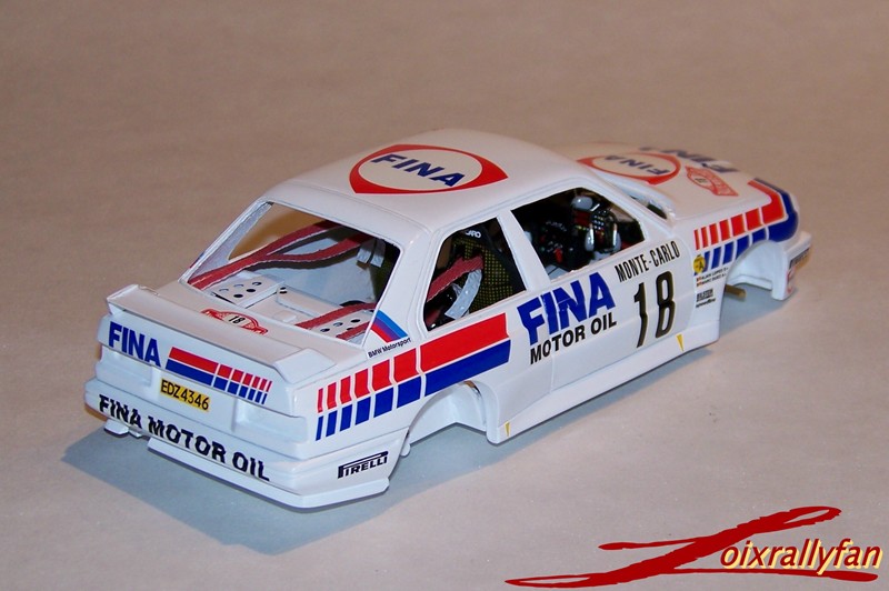

En dan de body er eens op geplaatst om te kijken of het allemaal mooi zichtbaar blijft. En ja hoor, ligt mooi kort tegen de venster.
(Let wel, de kofferspoiler staat er nog los op en moet nog gespoten worden)
Wordt vervolgd...

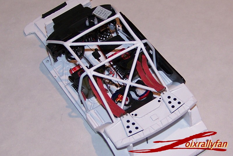

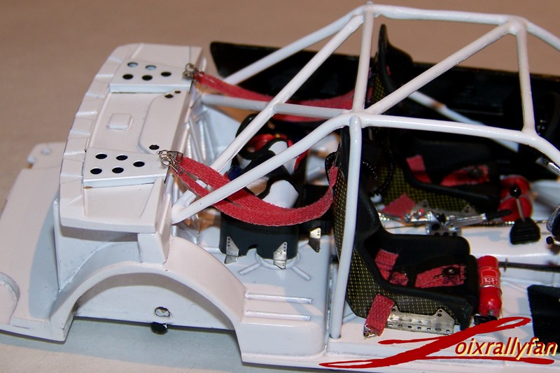

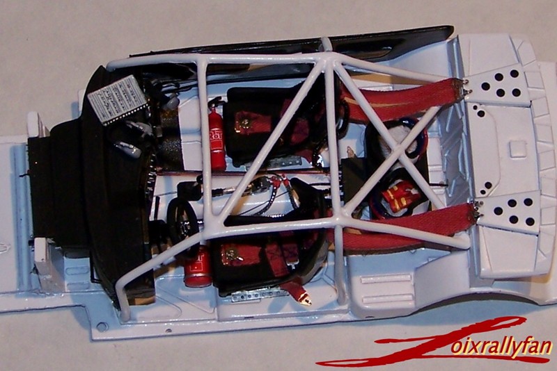

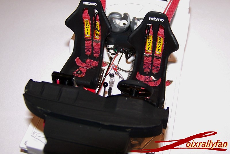

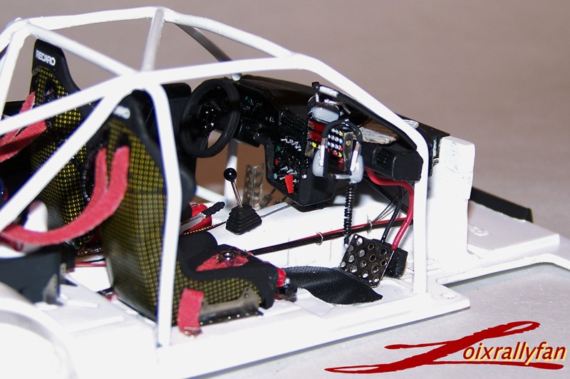

Hier de laatste update van het interieur.
Wat moest nog gebeuren:
Rolkooi plaatsen. Deze is deels resin en deels zelf bijgemaakt. De verticale steilen achter de deuren en de staaf in het deurpaneel pasten van geen kant en werden vervangen door zelf geplooide exemplaren uit dikke ijzerdraad.
Ook de gordels werden op z'n plaats bevestigd met nodige haken en ogen.
Voorts werden de helmen ingekleurd alsook de handschoenen en werden muts en handschoenen aangebracht in de helmen. Die van de copiloot zijn weggelaten. Draagt er geen.
En ten laatste werd er nog een leeslampje gemaakt voor de copliloot met een plastic buisje dat dan aan de rolkooi werd bevestigd.
De deurpanelen werden nog niet vastgezet en ga ermee wachten tot de body er terug bij kan gehaald worden. Staat nu in zijn eerste vernislaag.
Wordt vervolgd...

Ik krijg hoe langer hoe meer zin om deze kit in huis te halen. Prachtige build. Hopelijk kom je eens naar een meeting want deze wil ik graag eens live zien.
Old 08-01-2010, 23:01
heel mooi in detail deze bmw :-)
