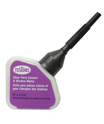

En ik gebruik de craft bound van tamiya, en de Nismo gebruikt de versie van testors. En de basis van al deze lijmen is hetzelfde, nl verdunde houtlijm.
Old 11-08-2010, 21:47
Ik denk toch dat de samenstelling van Testors iets anders is als die anderen.
Uit ervaring heb ik gemerkt dat de Testors krachtiger is, hij is ook niet zo wit als de anderen, maar droogt wel transparant op.
Ik heb hier ook Tamiya craftbound en Cristal Clear liggen, en die gelijken op elkaar en lijken ook op witte houtlijm.
In ieder geval gaat je niveau toch omhoog bij ieder model dat je bouwt.
Ook deze ziet er goed uit, buiten het uilaatje, dat al gezegd is, heb ik niks op te merken. Misschien de sleepogen, maar ik weet niet of die wit zoals hier of rood moeten zijn zoals in de meeste gevallen.

thx voor de tips iedereen
@ nismo idd die sleepoog moeten rood maar ik dacht die van achteren wit te laten omdat die juist mooi in die witte decal zit .
zou ik dat flesje ook bij caracars kunnen vinden ?

Ik gebruik eigenlijk al jaren gewone houtlijm uit de flacons die je meegeleverd krijgt als je een meubelstuk in de Ikea koopt. Kost niets en werkt net zo goed.
Misschien dat ik net de reden neergetikt heb waarom mijn meubels altijd uit elkaar vallen na een tijdje. Misschien dat ik die houtlijm toch maar eens moet gaan gebruiken waarvoor dat 'em meegeleverd wordt...
Old 12-08-2010, 11:51
hahaha
maar hout lijm word bij mijn weten toch ook wit als die droog is
en is dat sterk genoeg voor die glaasjes van de lichten en de ramen
