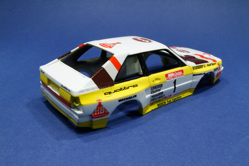

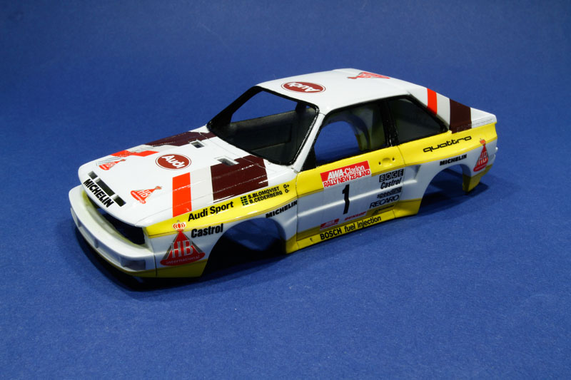

Kleine update. Ik heb de afgelopen dagen een groot deel van de decals gezet. De namen van de rijders en het "Castrol"-decal op de voorspoiler zijn zelf geprint. Langzaam aan komt de Audi tot leven

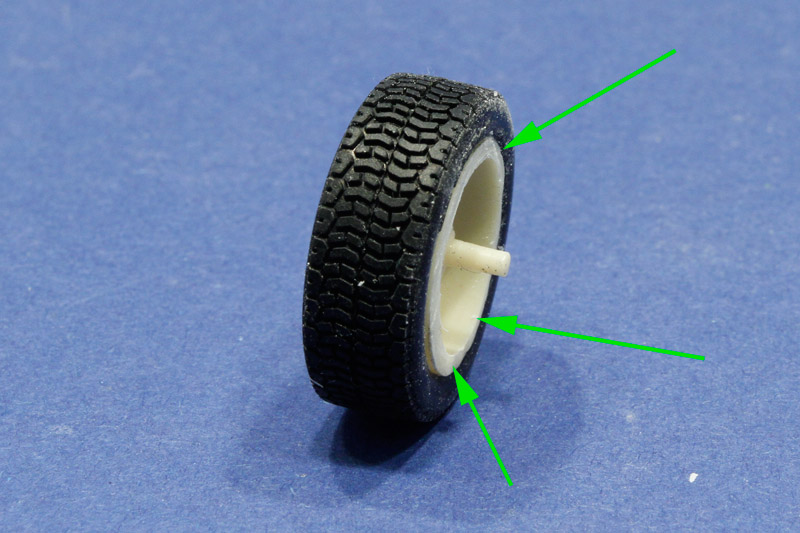

Verder moesten de velgen minder breed worden gemaakt omdat de gravelbanden uit de donorkit veel smaller zijn. De groene pijlen geven aan waar ik aan het zagen ben geweest. Een en ander moet nog wel bij/gladgeschuurd worden alvorens ik ze kan afwerken.

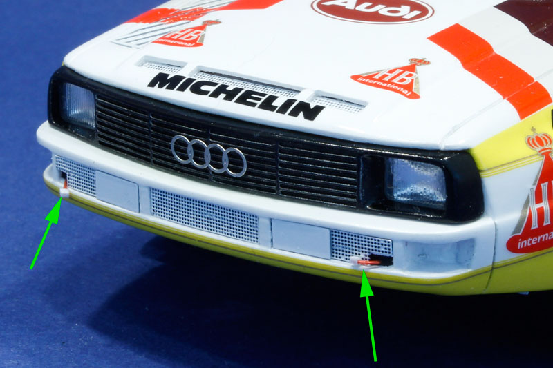

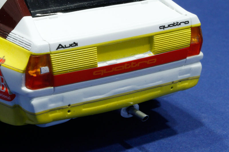

Pfff, dat heeft tijd gekost Ik had een tijd geleden al verder gewerkt aan de Audi nadat m'n printer het weer deed en ik de missende decals kon printen. Het ging hierbij om de rallyplaten die ik zelf geteknd heb. Hierna kon ik dan ook de laatse laklaag plaatsen en opschuren/polijsten (zie eerste 2 foto's).
Daarna kon ik een begin maken met het afwerken. Te beginnen met de grill. Deze werd zwart gespoten en licht gedrybrushed. Daarna heb ik BMF in de koplampen geplakt en de glaasjes geplaatst. Het geheel werd daarna in de kas geplaatst. Ook werden alle roosters op de motorkap erin gezet (niet allemaal te zien op de foto) en werd er nog wat extra detail toegevoegd aan de bumper in de vorm van de aansluitblokjes voor de lampenbakken (aangegeven door de groene pijlen).
En ook aan de achterzijde werd de verlichting toegevoegd. Deze zijn clear orange en clear red van Tamiya geverfd aan de binnenzijde. Op de kas heb ik BMF achter de lichten geplakt.

Old 07-05-2012, 20:21
waar heb je die kabeltjes van ??
die audi is zalig
Old 07-05-2012, 20:31
die audi is zalig
Dank je.
Volgens mij zijn die kabeltjes van Tuner Model Factory (verkrijgbaar in vele kleuren, zie Domino). De blokjes zijn stukjes plastic op maat gesneden en daarin een gaatje geboord voor de draadjes.

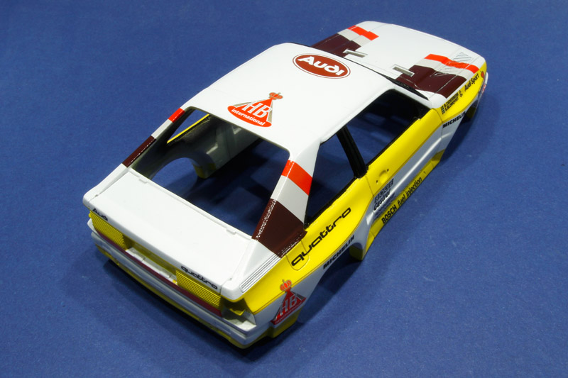

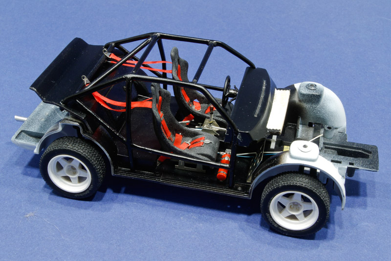

Old 20-01-2013, 20:47

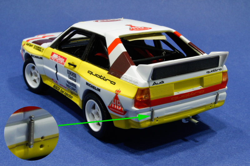

Eindelijk heb ik weer zin gehad om verder te gaan met deze Audi. Het interieur werd volledig afgewerkt. Eigenlijk hoefde alleen de gordels nog gedaan te worden, waarna de rest alleen nog op z'n plek gelijmd hoefde te worden.
Verder werd er nog een en ander aan de body gedaan. Zo heb ik de radiator van PE in elkaar gezet en metallic zwart gespoten en achterop gemontered. Daarna kon de achtervleugel er overheen gezet worden. Ook de deurgrepen werden zwart gespoten en op de kas gezet. Tenslotte heb ik de stukjes witmetaal die de sluitingen voor de achterklep moesten voorstellen afgedankt en vervangen door zelfgemaakte exemplaren. Voor de duidelijkheid heb ik deze uitvergroot opgenomen in de foto:
Er hoeft niet zoveel meer gedaan te worden, maar helaas is 1 ding wat lastig: ik ben de achteruitkijkspiegels die uit de donor kit kwamen kwijt Dus als iemand deze nog over heeft of een goed alternatief weet dan hoor ik dat graag zodat deze wagen echt afgerond kan worden!

Old 20-01-2013, 21:33
Die zelfgemaakte veertjes zien er wel zéér echt uit.
Old 20-01-2013, 21:39
Misschien had ik even moeten vermelden dat het ook echt veertjes zijn die met pinnetjes op hun plek worden gehouden
