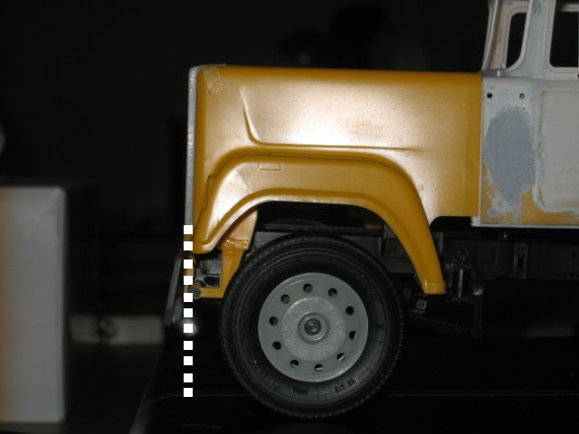

De werkzaamheden aan Mack gaan traag en rustig verder. Voorlopig had ik geen voldoende vooruitgang gemaakt om dit online te zetten. Maar nu wil ik toch even laten zien waaraan ik de voorbije dagen gewerkt heb. Het komt vooral neer op plamuren, schuren, passen, snijden, plamuren en schuren. Bijna zit ik hier met stoflongen... :-) Tussendoor heb ik ook al de chroom van de chromen onderdelen gehaald met een hele hoop ovenreiniger. Het was een beetje hardnekkig precies...
Vorig weekend begon ik eerst met wat versterkingen aan te brengen. Bij het vele dryfitten was me opgevallen dat deze Revell toch wat pasproblemen had en dat er hier en daar wat hulp bij de bevestigingspunten kon komen. Het eerste wat daarbij werd aangepakt was de grill vooraan.
Hierbij kwam ik tot de vaststelling dat er nog wat aan mijn oog was ontsnapt. De "mond" staat bij Mack in dezelfde lijn als die grill vooraan. Bij de kit steekt dat onderdeel wat uit.
Dit moest dus veranderen en ik heb daar toch wel wat denkuurtjes voor gebruikt. Uiteindelijk was het makkelijker dan ik dacht, al was het heel belangrijk dat ik goed ging afmeten en passen. Iets wat er dus voor gezorgd heeft dat de aanpassing heel goed gelukt is. Eerst werden de bevestigingspunten (groene en blauwe ovaal) weggenomen. Dan werd het rood gearceerde verwijderd en werd nagemeten of dit evenveel was. Tenslotte moesten die bevestigingspunten teruggeplaatst worden ter hoogte van de pijlpunten. Dit leek makkelijker dan het was.
Ik heb hiervoor de originele delen gerecycleerd en enkele verstevigingsstukjes toegevoegd. Na tientallen keren passen, voorlopig lijmen en herbeginnen lukte het me om alles correct te plaatsen. Op de foto herken je het bevestigingsstukje (eerst groene ovaal nu rode pijl) en een verstevigingsstukje rode cirkel).

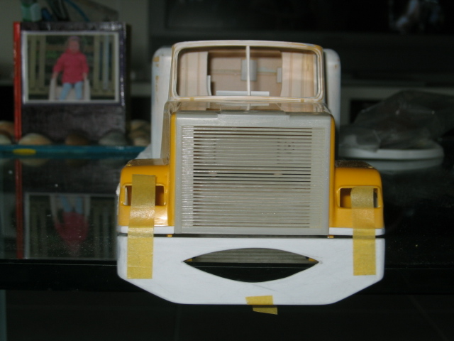

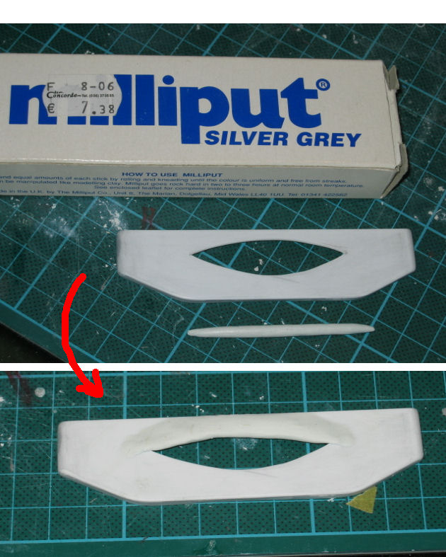

Nadien werd het mondje aangepakt. Ik ging eerst vertrekken vanuit het meegeleverde onderdeel maar dit bleek te klein en vooral, het was makkelijker om vanaf nul te beginnen. Zo hoefde ik niet te gaan schuren en plamuren. Op de foto zie je het verschil (rode stippellijn = wat het moet worden)
Het mondje werd dus met evergreen plastic (1 mm dik) gemaakt. Eerst de vorm snijden, dan wat schuren en dan de zijkanten aanbrengen want dit is behoorlijk dik bij Mack. Alles mooi afronden en dan met potlood de mondranden aanbrengen. Bedoeling is hier dat ik nadien met Milliput de lippen ga vormen zoals bij Luigi. Ze tuiten ook wat uit dus het moet echt wel 3D worden... Maar de basis is dus al gemaakt. Later komen ook de tandenrij (witte vlakjes) en de tong (!) erbij. Het gat van de mond zal dan ook "gevuld moeten worden" maar das dan weer iets om later over na te denken...

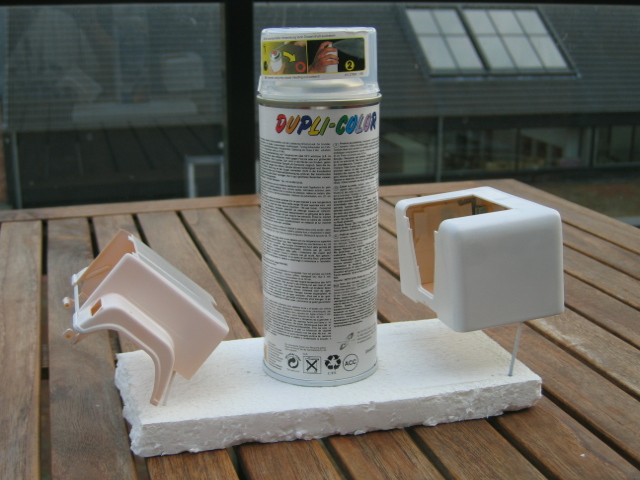

Tussendoor heb ik ook nog wat onderdelen gespoten. Alles zwart (semigloss) wegens niet belangrijk in deze kit...

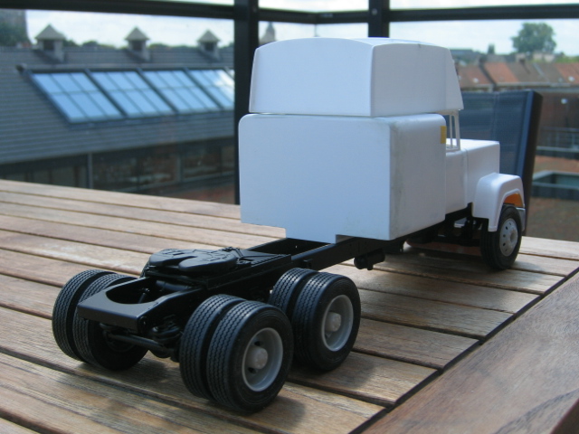

Gisteren heb ik dan weer de slaapcabine "gechopt". Dat ding was te hoog en er moest een centimeter van tussenuit. Iets waar ik wat bang voor was want alles moest perfect gesneden / gezaagd worden of het zou een prutswerkje worden... Gelukkig verliep dit heel erg goed want ik had het mooi afgetekend en deed het op mijne gemak... Het onderdeel werd na het vele schuren en extra plamuren al in de witte primer gezet, net als de motorkap.
De slaapcabine is nog niet 100 % smooth maar daar wordt nog aan gewerkt. Het is immers een heel belangrijk onderdeel. Overigens moeten er volgens de referentiefoto's nog enkele panellines in getrokken worden. Hierover twijfel ik nu want het zou de decals kunnen hinderen in het mooi passen... Waarschijnlijk komen ze er dus niet.
Ook de stuurhut werd verder aangepakt. Het deel dat moet aansluiten met de slaapcabine is nu langs beide kanten afgewerkt. Ik heb ook hier al wat uren schuurwerk op zitten maar het is voor 90% in orde. Enkel de bovenzijde heeft nog wat nood aan putty. Eenmaal dit klaar kan ik beide cabines samenlijmen. Het eventuele kleine spleetje ga ik dan opvullen met vloeibare Milliput (gewoon mengen met water dus).
Om de slaapcabine netjes te doen passen op het onderstel moet ik ook een "ingreep" doen. Het moet immers vloeiend zitten want bij dat personage kun je die dingen niet gaan verwijderen natuurlijk. Op de referentie kun je duidelijk zien hoe Pixar dat aangepakt heeft. Ik ga dit op dezelfde wijze doen. Eerst heb ik een plaatje van Evergreen styrene (1 mm) gesneden. Dit nog een tweede maal gedaan zodat de juiste dikte ontstond. Onderaan het plaatje kwamen vier stukjes om dat plaatje op zijn plaats te houden. Dit lijkt geslaagd en het dryfitten lijkt dit te bevestigen. We gaan zien na het schuren en plakken...
Zo. Vandaag pak ik de cabines aan. Deze zou ik graag helemaal glad hebben en reeds aan elkaar bevestigen. Bij tijd over begin ik aan het petje of het mondje. Dat heb ik nog niet beslist...

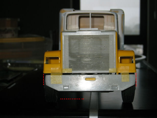

Eerst werd de grill aangepakt. Daar bleek de bovenzijde niet breed genoeg om de letters "MACK" op te plaatsen. Dit heb ik in PE liggen... Ook de bovenzijde moest vlak gemaakt worden.
Ik heb ook reeds een begin gemaakt van het petje. Ik begon eerst met het uitsnijden van de onderzijde als basis. Daarna kwamen de zijkanten die identiek zijn. Het achterste stuk werd ook gesneden uit de plastic plaat van 1 mm dikte. Deze stukken werden samengelijmd met plastieklijm en wat secondenlijm. Om de boel te verstevigen kwam vooraan een tussenschot en bovenaan enkele latjes van allemaal 1 mm dikte.
De slaapcabine kreeg nog een extra aanpassing: het achterste moet immers rechthoekig zijn ipv afgerond. Dit kan nu dus aangepast worden aangezien de cabine voldoende in orde is. Ik had dit wat uitgesteld om opnieuw zeker te zijn van de stevigheid.
Op deze foto zie je al wat de gelijkenis. Nu nog het voorste deel van de pet maken. Daarna moet ik alles mooi afgerond krijgen dus dat wordt weer stof happen. Oh ja, het lijkt alsof de pet te hoog is maar ook hier heb ik het nagerekend en klopt het... (8 cm - 6 cm op prent / 5 cm - 3,75 cm hier in model)

En een ochtend later ziet Mack er alweer wat beter uit. Een tweede stap aan het mondje werd uitgevoerd: met Milliput boetseerde ik al de bovenste lip. Het is nog heel ruw maar we komen al wat in de buurt. Als dit uitgehard is, volgt lip twee.
Als ik dan alles even dryfit dan krijg je dit. In een kadertje plaatste ik er even de echt Mack bij. Ziet er volgens mij al leuk uit maar der is nog wat werk...

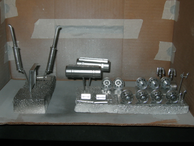

Ziehier de update van die vele correcties... Ik wou eigenlijk in het begin van de week alle onderdelen die in chroom moesten komen, spuiten. Alleen bleek toen dat er heel wat onderdelen uit de kit niet zoals bij Mack zijn. Dit werd dus aanpassen...
De brandstoftanks zijn eigenlijk naar verhouding te kort maar ik denk dat ze verlengen maar een heel raar beeld zal geven. Dus hou ik ze op originele lengte. Wel moest heel wat aangepast worden. De bevestigingspunten werden verwijderd, de tanks werden omgedraaid en er werden nieuwe treden toegevoegd. Er moesten ook nog lampjes op en die probeer ik met kleine stukjes styrene na te bootsen...
De bevestigingswijze van de tanks werd aangepast en ik recycleerde er de originele onderdelen voor, samen met wat styreneplaat... Alles in het mat zwart gezet en dit is klaar om te worden gemonteerd...

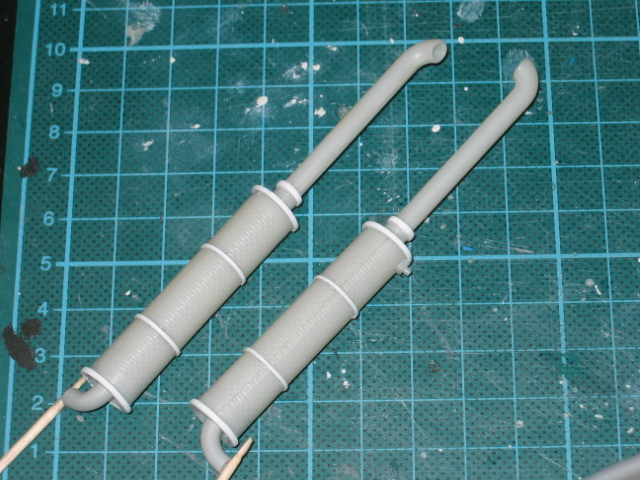

De uitlaatpijpen moesten ook aangepakt worden. De bevestingingen waren al van de cabine verwijderd. Het onderste deel van de pijp moest aangepast worden en op de buizen zelf kwamen dunne strips. Met putty werden de spleetjes opgevuld.
De achteruitkijkspiegels zien er helemaal anders uit zelfs (zie bovenste foto). Dan maar zelf maken met plastic styrene card en restjes van de originele delen. Wat prutsen, passen, lijmen en (enkele uren later) klaar.

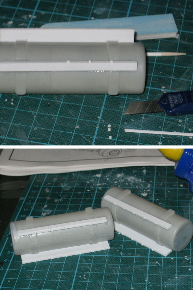

Verder moest er aan beide zijden een langwerpig "vasthoudding" komen. Eentje zat al bij de kit, de andere werd gemaakt van uitgerekte, opgewarmde sprue. Het duurde wel even voordat ik de juiste dikte had, maar na een tijdje lukte het wel.

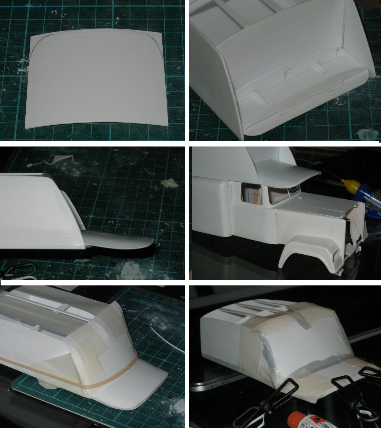

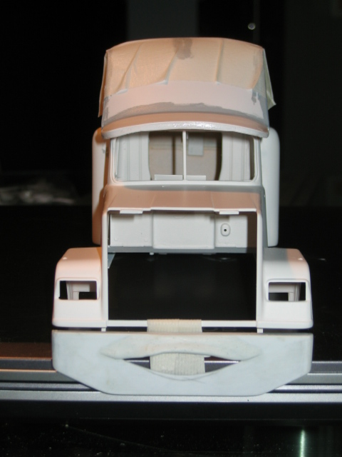

Afgelopen dagen heb ik mijn tijd in het petje gestopt. Dit ging minder vlot dan verwacht wegens de vele curves. Het was echt stap per stap en wachten tot alles voldoende uitgehard was eer ik verder kon. Ik gebruikte ook plastieklijm ipv secondenlijm om het geheel stevig genoeg te krijgen. Hier het verslagje:

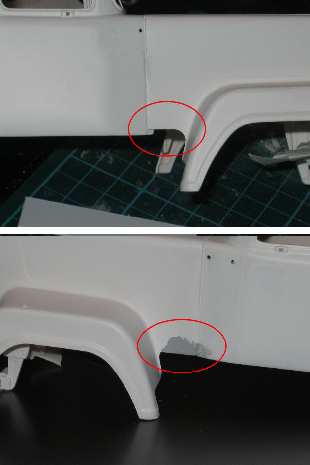

Eerst merkte ik nog een onvolmaaktheid op aan de motorkap (rode cirkel) en dit werd weggewerkt. moet wel nog geschuurd worden.
Daarna werd de pet verder gezet. Ik had al een groot deel maar nu kwam het moeilijkste: de flap van de pet...
Eerst werd het flapje uitgesneden uit styrene en geplooid zodat er al wat vorm in zat. Om die vorm te behouden heb ik aan de pet zelf twee afgeronde hulpstukjes geplaatst. Even passen en dat ziet er ok uit.
Terwijl Gilbert zijn zoveelste krachttoer uithaalde, zette ik de voorste afdekking op het petje. Hier moest serieuw worden bijgesneden. Ik had ook voor de zekerheid enkele strips binnenin vastgemaakt zodat het niet zou gaan schuiven. Met een krachtige elastiek en wat plakband werd alles op zijn plaats gehouden.
Daarna kwam de verbreding van de flap. Ik had styrene 30 inch gebruikt maar das veel te dun natuurlijk. Dus kwam er een strip van een halve cm aan de rand. Ook de onderkant werd dan met behulp van wat extra strips dichtgemaakt zodat er geen spleten meer zijn in de verbinding tussen pet en "hoofd". Hier zaten wel wat uurtjes in want dit moet toch zo goed mogelijk passen. Bij een gewone look op Mack zou het niet opvallen maar als je vanuit kikkerperspectrief zou kijken dan zou dat opvallen...
Op het einde werd het petje bovenaan gesloten. Gewoon een plaatje van styrene 20 inch en klaar. Putty zorgde dan voor de laatste afwerking.
Vandaag komt dan de afwerking van dit stuk: verder schuren, bijwerken en laten uitharden. Met wat meeval kan ik morgen aan het spuitwerk beginnen...
Twee dryfitfoto's als afronder...

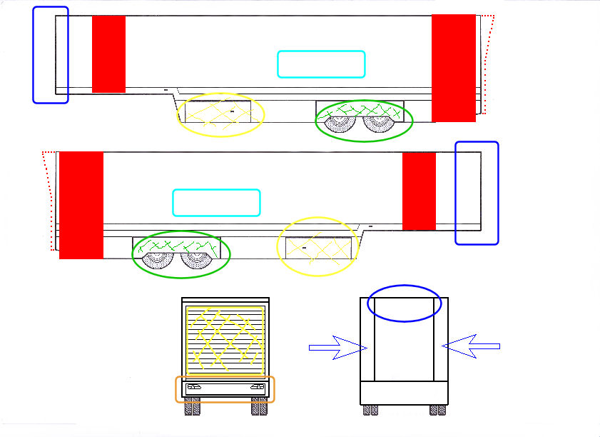

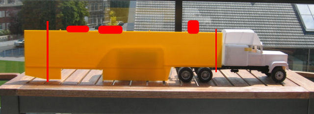

Wel heb ik al een eerste idee van de trailer op papier gezet. Hieronder foto met uitleg...
- De rode vlakken moeten weggesneden worden (ruw weergegeven nu)
- Rode stippellijn = toevoegen / uitbouwen
- Donkerblauw = afronden
- Groen = wegnemen / openwerken om de wielen zichtbaar te maken
- Geel = dichtwerken
- Helblauw = plaatsen van een soort "raam"
- Oranje = volledig aanpassen, verlagen, andere lampen, enz...
- En niet vergeten op het dak komen drie koepels (2 rechthoekige, 1 ronde)
Dat is het zo een beetje. De vakantie is halfweg, mijn werk aan Mack nog verre van als ik de triler erbij reken. Maar ik zit stappen verder dan ik had durven dromen, dankzij het "mooie" weer natuurlijk...
Grtzzz
