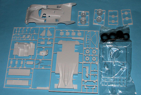

Lesley, Als je met de airbrush wilt gaan werken, zou ik gaan voor x-5 (green), ga je voor spuitbus, dan zou ik TS-9 (British Green) nemen, niet TS-43 (British Racing Green).
Maar ik vrees dat de spuitbuskleur iets te donker gaat uitvallen.
Wat de velgen betreft, ik zou voor de Mazda-exemplaren gaan.
Of, en misschien nog beter, probeer de velgen van de Revell Rothmans Porsche 962C vast te krijgen, daarin zitten de juiste.
info: http://modelingmadness.com/scotts/ca...vell/07251.htm
