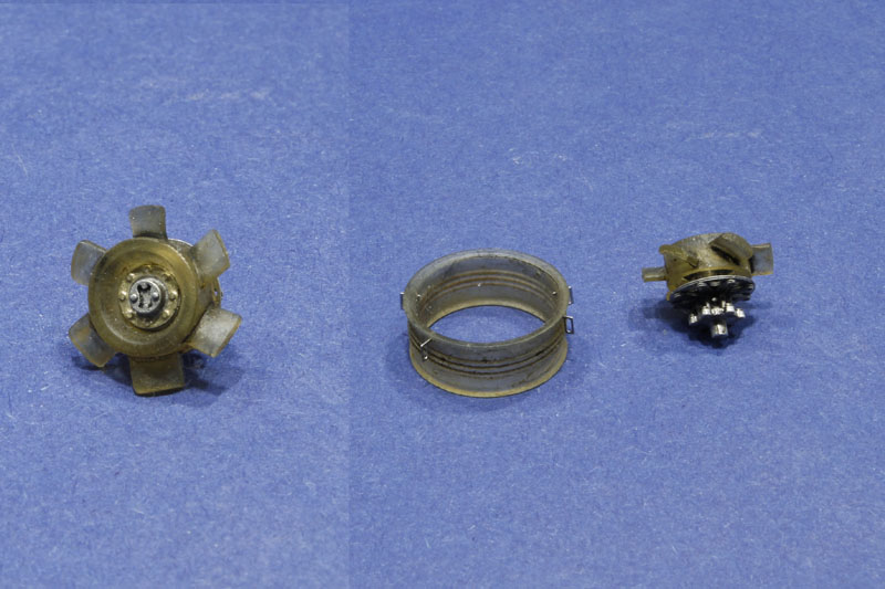

Dus dan maar verder met het motorblok. Bovenop dit blok staat een enorme ventilator. Ook deze bruine onderdelen werden licht opgeschuurd en gewassen met olieverf omdat het anders veel te licht en plastic over zou komen (wat mij betreft). De ventilator zoals hieronder (links en rechts) op de foto te zien is bestaat overigens uit 11 onderdelen!

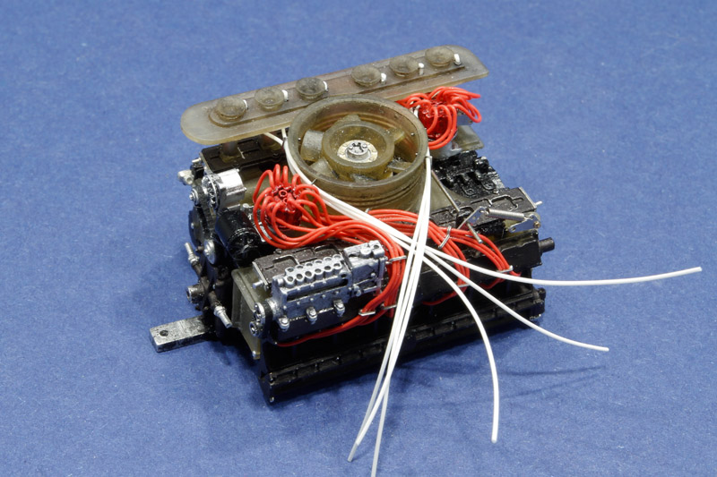

Vervolgens werd de ventilator samen met de beschermkap op het blok geplaatst. En toen begon het verhaal van de vele kabels en leidingen die gelegd moesten worden. Om te beginnen werden de ontstekingskabels geplaatst. Voor elke cylinder 2 kabels geeft dus totaal 24 kabels die zodanig moesten komen te liggen dat de inlaatkelken er straks ook nog op kunnen. Het resultaat ziet er dan zo uit:

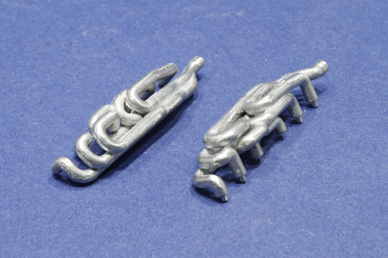

Intussen werd ook een deel van de uitlaatpijpen in elkaar gezet. Volgende stap wordt het wegwerken van de naden en ze mooi wit spuiten. Vooralsnog zien ze er nu zo uit:

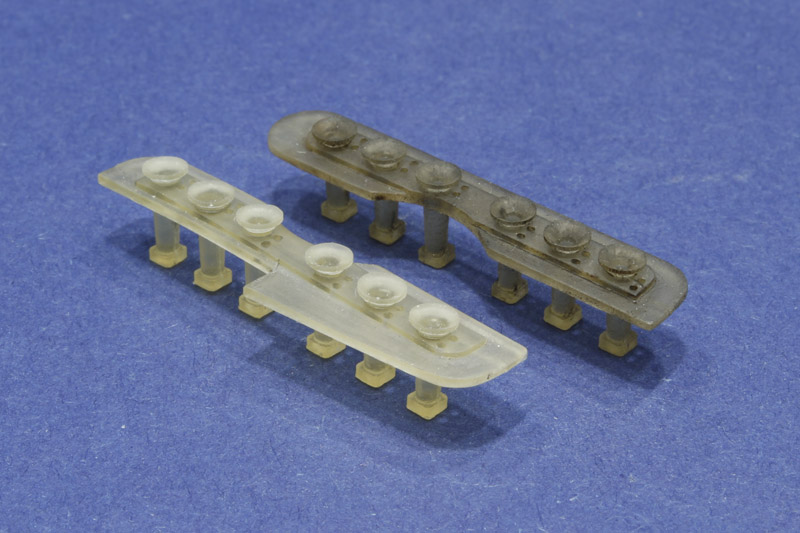

De eindstreep voor wat betreft het motorblok begint in zicht te komen... In de vorige post was al te zien hoe ik 24 ontstekingskabels had gelegd, maar die hebben weinig zin als er geen lucht en brandstof in de motor kunnen komen Eerst werden de inlaatkelken dan in elkaar gezet. Ook deze werden behandeld om een wat mij betreft realistischere look te krijgen. De eerste foto toont in de voor grond de onbewerkte linker rij van inlaatkelken. In de achtergrond is dus een met wat schuurwerk en daarna met olieverf behandelde versie.

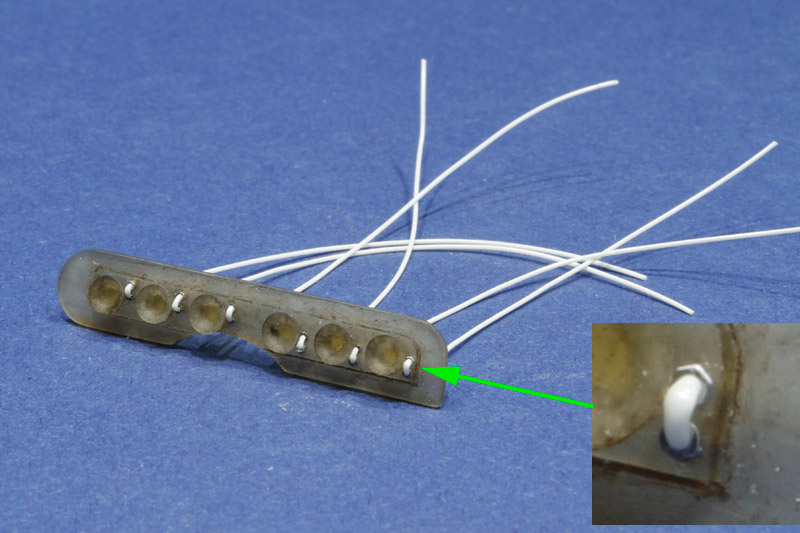

Vervolgens dienden aan de brandstofleidingen geinstalleerd te worden. Het vergrotingkje rechtsonder toont hoe er per leiding ook nog 2 PE ringetjes geplaatst werden.

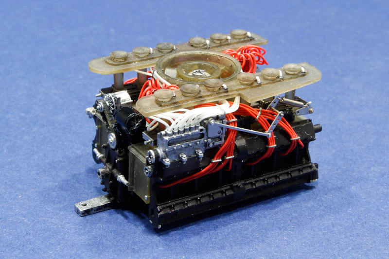

Eens deze delen klaar waren werd de rechterzijde geplaatst. Let hier ook op (witte) brandstofleidingen die netjes door houders rond de ventilatorbescherming moesten worden gestoken.
Na de rechterzijde kwam de linkerzijde en een avond prutsen om alle leidingen 1 voor 1 in te korten en vast te zetten. Ook werd er nog enkele PE onderdelen toegevoegd. Het resultaat zoals het blok er nu voor staat is op onderstaande 2 foto's te zien. Bijna... bijna, is het blok nu af, alleen nog wat kleinere onderdelen en aansluitingen aan de voorzijde, maar dat is voor een volgende keer
