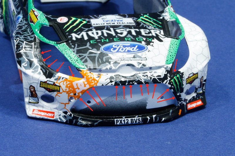

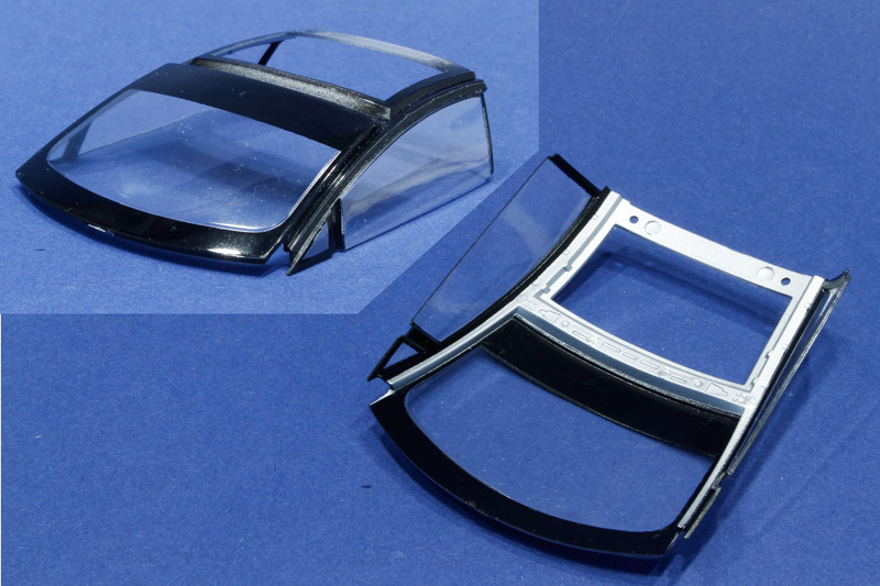

Met een paar vrije dagen heb ik weer wat werk kunnen verrichten aan de Fiesta. Om te beginnen heb ik de voorste raampartij afgeplakt met de meegeleverde templates en van binnenuit zwart gespoten. Daarna opnieuw afgeplakt om enkele delen weer aluminium/zilver te spuiten zodat het mooi aansluit bij de rest van het interieur. Het resultaat is dan als volgt:
De voor- en achterlichten werden eerste zwart gespoten om er vervolgens een 2-tal laagjse Alclad chrome overheen te zetten.
En dan werd er nog een aantal minuscule decals gesneden om een aantal open plekken op te vullen (dit kwam door het niet passen van de decals). De rode pijlen geven aan waar de extra geplaatste stukjes zitten.

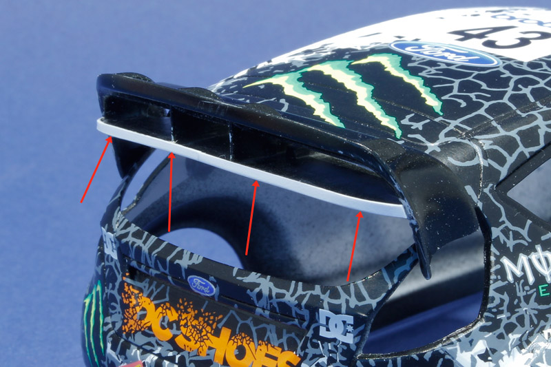

En toen ik de achtervleugel aan het bekijken was viel mij op dat er iets niet helemaal klopt. De eerste foto hieronder toont de achtervleugel van de Fiesta van Petter Solberg. De rode pijlen wijzen naar een rand die er duidelijk niet zit op de vleugel uit de kit.
Zo gezegd, zo gedaan, er werd een extra randje op de achtervleugel gezet Later zal deze goed opvallen omdat er een groen, met zwart gestippeld decal op komt...

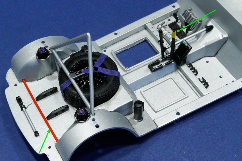

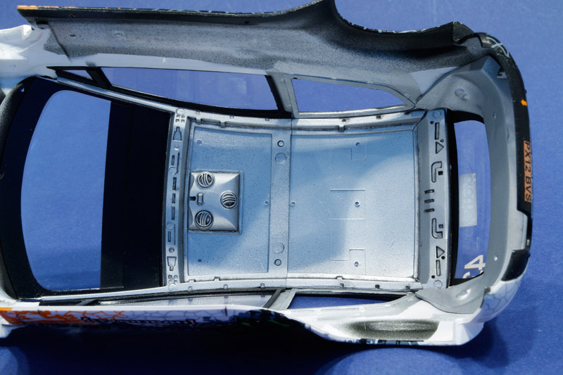

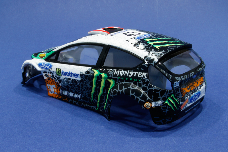

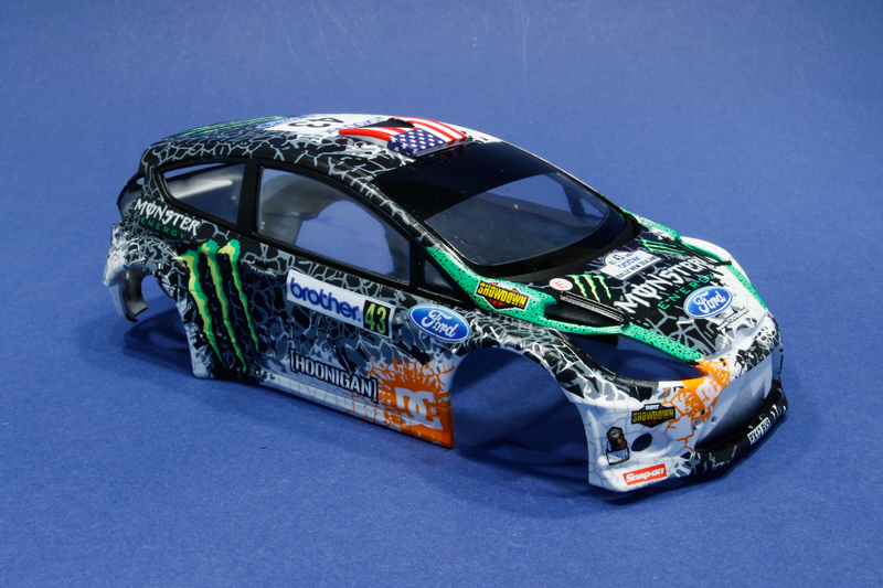

De afgelopen dagen weer wat tijd gehad om aan de Fiesta te werken. De body werd een paar weken geleden al in de blanke lak gezet en een beetje gepolijst. Gisteren werd er dan een semi-matte laklaag overheen gezet. Het resultaat is in de volgende 2 foto's te zien. De raampartijen zitten er even voor het idee in en de luchthapper zit er ook nog niet vast op.
Het interieur werd ook onderhanden genomen. De handrem uit de kit werd vervangen door een met die een "rechtere" vorm heeft (pijl rechts). De anti-rollbar aan de achterzijde werd eerder al weggezaagd/schuurd en vervangen door een plastic staaf welke rood is gespoten (pijl links).
De onderzijde werd niet vergeten! De afdekplaten werden zwart gespoten en daarna verweerd.
En de ophanging voor en achter werd ook geplaatst. Verder geen bijzonderheden hier, het meeste is later toch niet meer zichtbaar

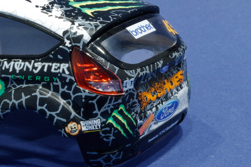

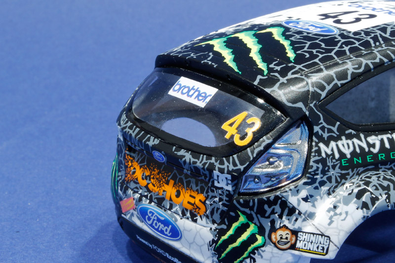

Gisteren nog wat werk verricht aan de body. Zo werd de "airco" unit aan de binnenzijde geplaatst. Ook de achterruit en de 2 delen die origineel boven de zijruiten zaten werden geplaatst.
Op de achterruit werden ook nog de benodigde decals geplaatst met het startnummer en de hoofdsponsor van het evenement (Brother).
Tenslotte werd de luchthapper nog afgewerkt. De openingen werden zwart geverfd en het geheel werd gemonteerd. Ook het "Hoonigan"-decal is al op de voorruit geplaatst.

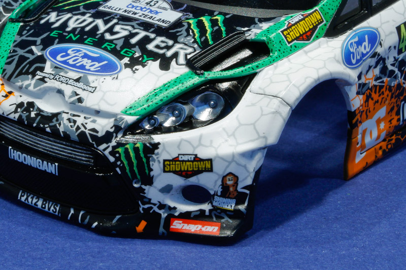

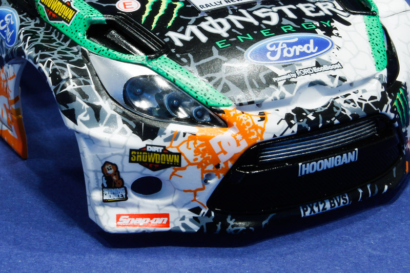

En meteen maar een kleine update erachteraan dan
De lampenunits aan de voorzijde werden eerst zwart gespoten waarna er een laagje Alclad chrome overheen kwam. Daarna met een penseel het meeste weer zwart geverfd. Daarna konden ze in de body bevestigd worden.
Vervolgens was het dan tijd voor de doorzichtige delen van de lampen. De achterste werden met Tamiya "Clear red" geverfd. Voor de voorste werd met Tamiya tape een mal gefabriceerd en op het onderdeel geplaatst waarna er een aantal laagjes Alclad chrome werden gespoten. Na het verwijderen van de tape heb ik ze beiden ook nog even door een badje van "future" gehaald. Op die manier is de alclad ook meteen goed beschermd
En eenmaal geplaatst zien de achterlichten er dan zo uit:
En aan de voorzijde een soortgelijke excercitie. Let ook even op de gril die afgewerkt en geplaatst werd.
