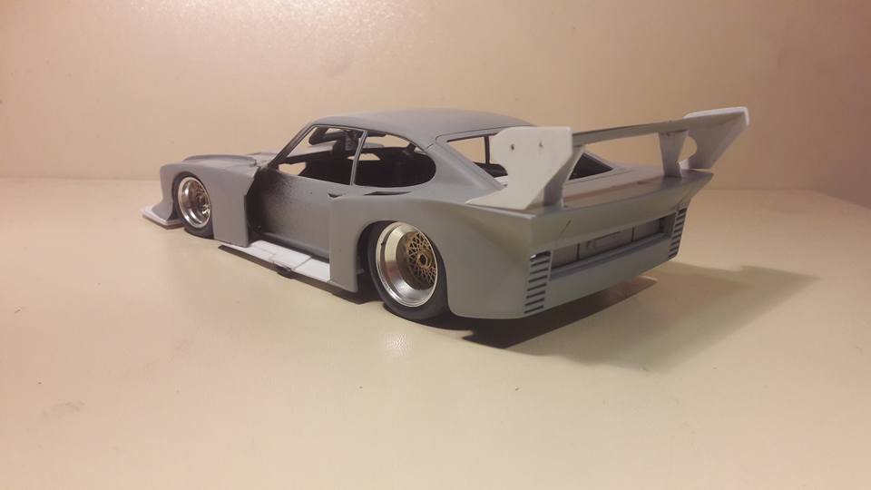

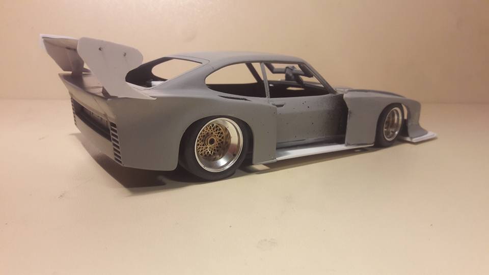

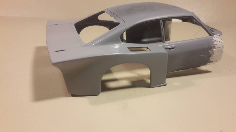

Hey beste volgers ,
De plamuur en schuurwerken voor de achterkant van de zwarte wurth is zo goed als afgerond .De deuren dienen nog te worden opgeschuurd .
De primer is erop gespoten en nu nog een mistlaag zwart om de oneffenheden te zien .
De achterkant is niet helemaal correct zoals op de echte auto maar dat deert mij niet . zolang het er maar goed op lijkt !
grtjs Coco

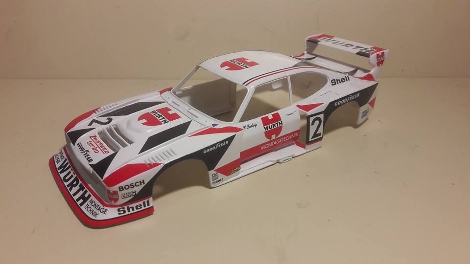

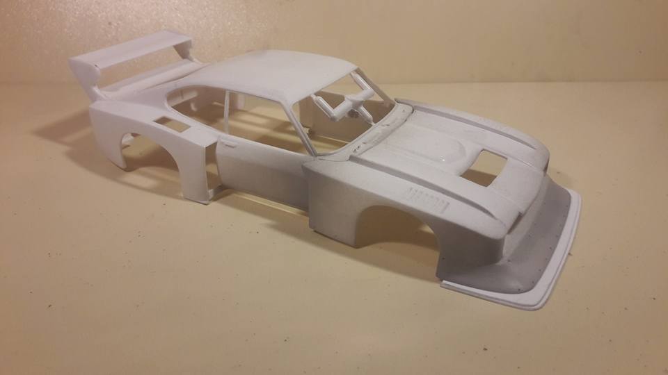

Hey volgers,
Vandaag is de witte aan de beurt .
De deuren werden opgeschuurd en in grondlak gezet .
aub de foto's
Mvg coco

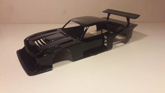

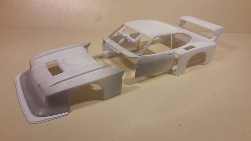

Hallo Beste plakkers ,
Dit weekend een beetje verder gedaan aan de zwarte ford capri .
De deurdorpels meteen gemaakt voor beide versies .
De spoiler voor de zwarte is nu goed ,maar de endplates moeten nog bijgewerkt worden . de steunen moeten ook nog fijner worden gemaakt .
Na het schuren en terug primer spuiten heb ik reeds een zwarte laklaag gespoten om te zien of alles goed was . oef dat valt goed mee !
MVG Coco

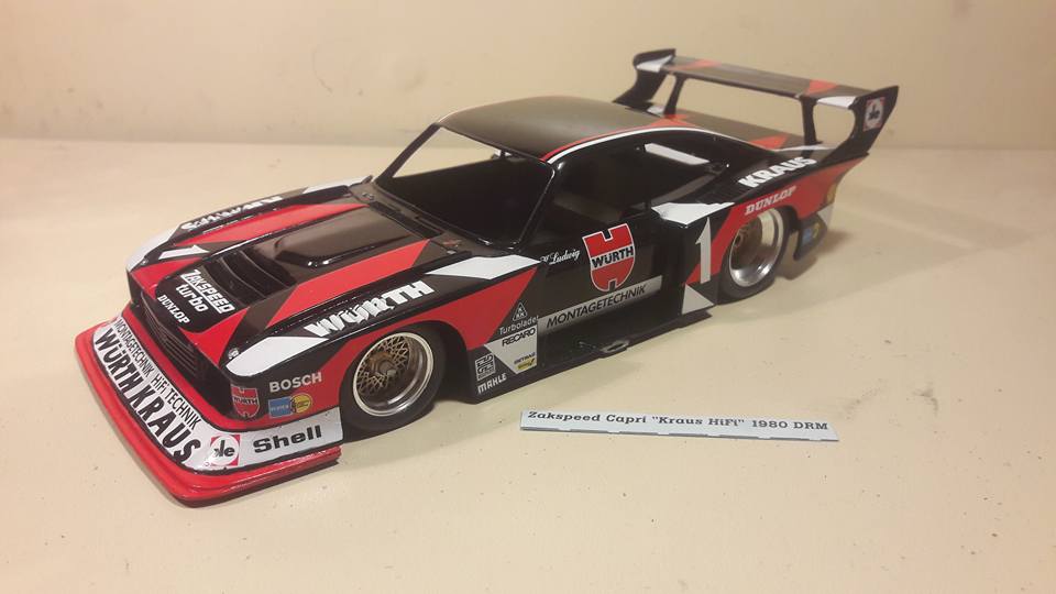

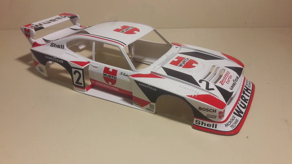

Gisteren kon ik het niet laten en begon te decallen,
ik kocht als basis de set van Studio27, die valt redelijk qua pasvorm mee .
Die is natuurlijk ontworpen om de smalle versie te bouwen en er moet één en ander aangepast worden . Sommige woorden zijn een tikkeltje te groot, vooral op de achterbumper en dan de wurth en kraus voor de spatborden zijn dan weer een beetje te klein maar soit .
MVG Coco

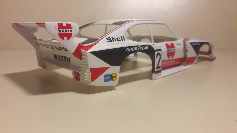

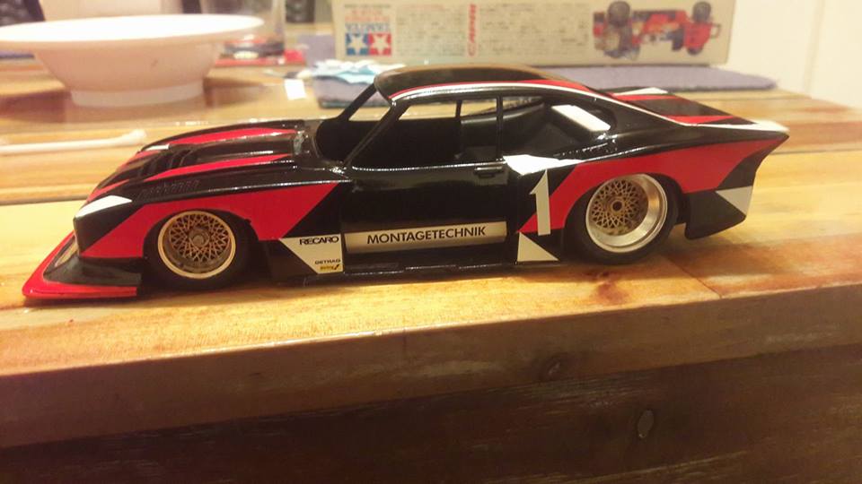

Hallo ,
Zo goed als alle decals zijn nu aangebracht .(ik mankeer de twee witte shell logo's aan de achterstezijruitjes)
Maar de rode vlakken boven de achterwielen, ben ik van plan
deze nog een beetje hoger te laten komen zoals deze op de echte auto .
Zo verkleint het effect dat de endplates van de spoiler achteraf zijn aangebracht .
Deze had ik beter meegeplaatst en geplamuurd alvorens de body te spuiten .Maar ja dat weten we dan weer voor de volgende keer .
Mvg Coco

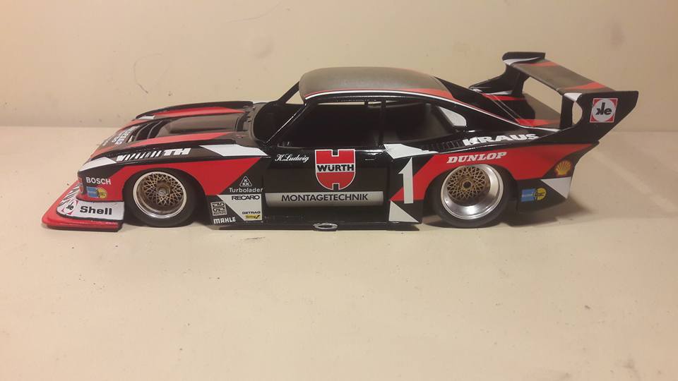

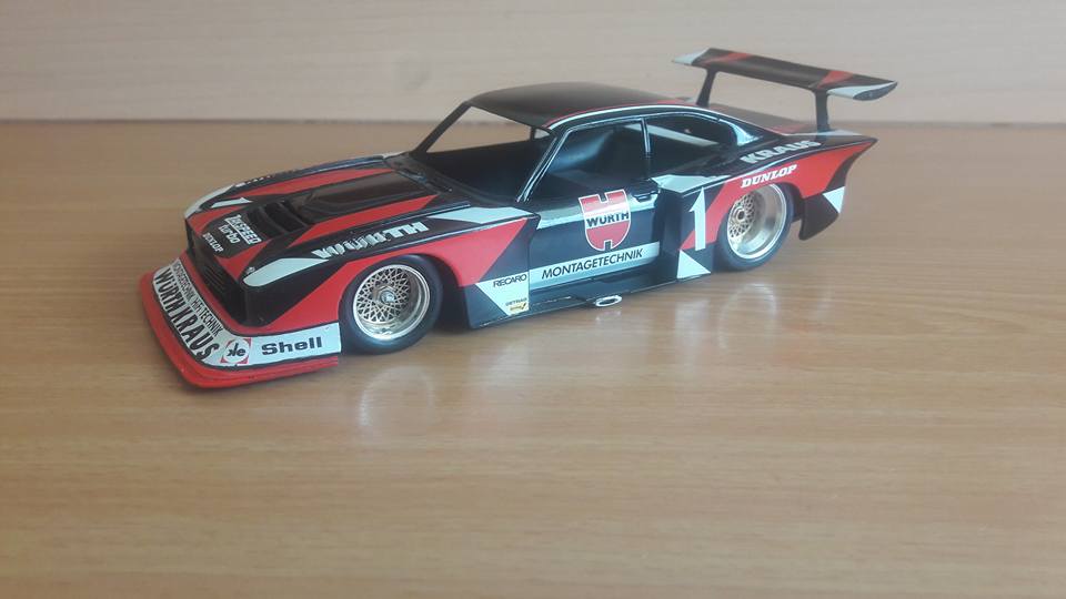

Old 23-04-2017, 12:18
hey ,
de witte werd gespoten met het gekende ts26 .
Na een paar dagen laten drogen begonnen met decals aanbrengen .
Ja amaai best dat ik een dubbel setje liggen had !
Ik heb redelijk wat mogen bijschilderen achteraf , decals waren redelijk broos .
Aub de foto's (het shell logo op het achterspatbord is reeds weer verwijderd )
MVG Coco

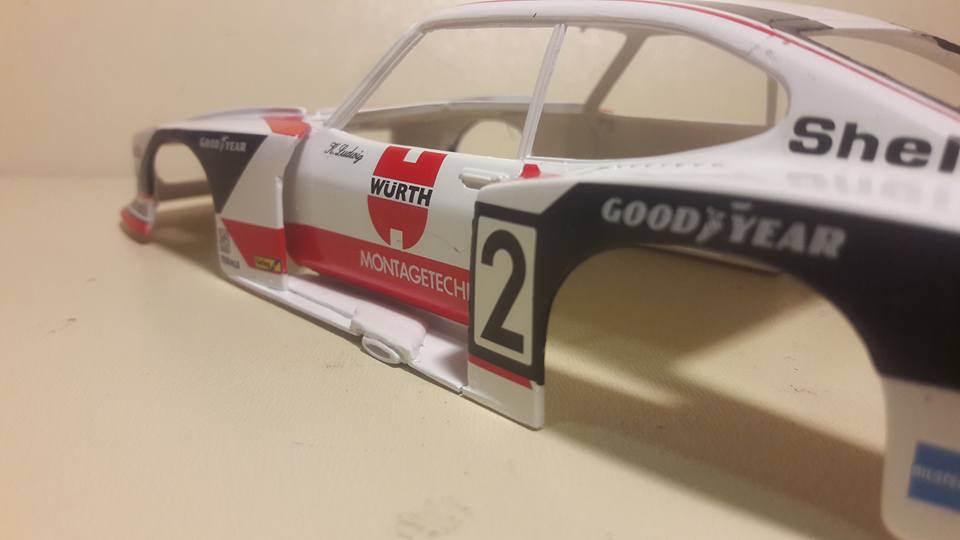

Old 24-04-2017, 14:50
Waarom heb je het shell logo verwijdert, dit was toch correct.
Alleen vrees ik dat je startnummer op de flanken niet correct is, wel de 2 maar niet de achtergrond.
Zie de foto afkomstig uit het boek Gruppe 5 zoals hij reed in '81
Al moet ik mezelf even corrigeren, blijkbaar heeft hij ook rondgereden met een achtergrond onder de 2 en zonder Shell-logo.
bron; FB-pagina: Le Fantastiche vetture Del Gruppo 5 1976-1982
Je ziet, toen reden ze elke race rond met kleine verschillen in de totale livery.
Goe bezig makker

Old 24-04-2017, 20:44
Hey Nismo
Het is inderdaad de onderste foto die klopt .
En bij de zwarte moeten er wel shell logo's op komen .
grt Coco
