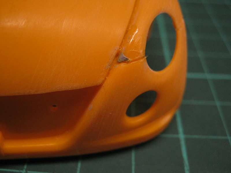

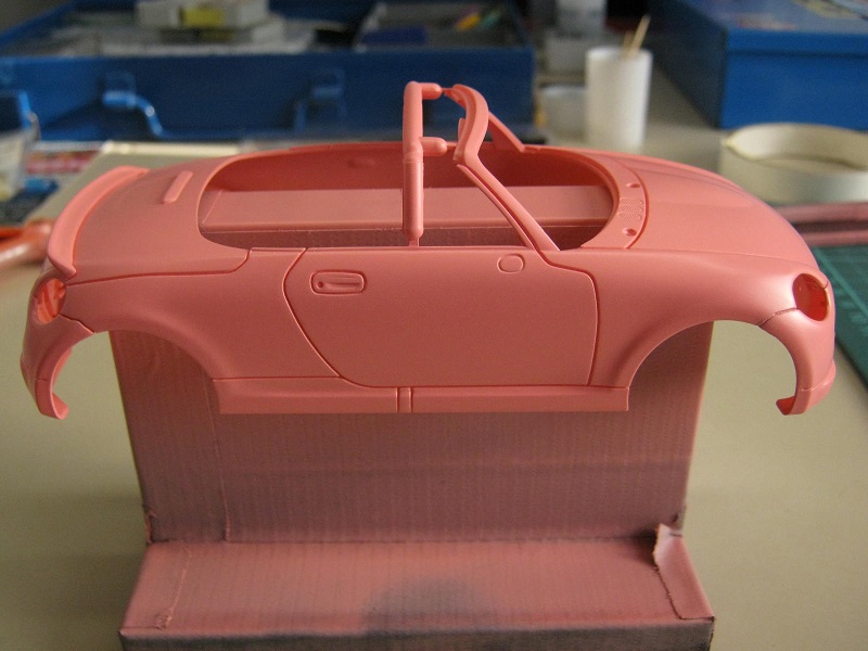

Kleine update;
Panellines verder uitgekrast met hier en daar een uitschuiver.
De rolkooi werd verder onder handen genomen en is bijna klaar
Dry-fit

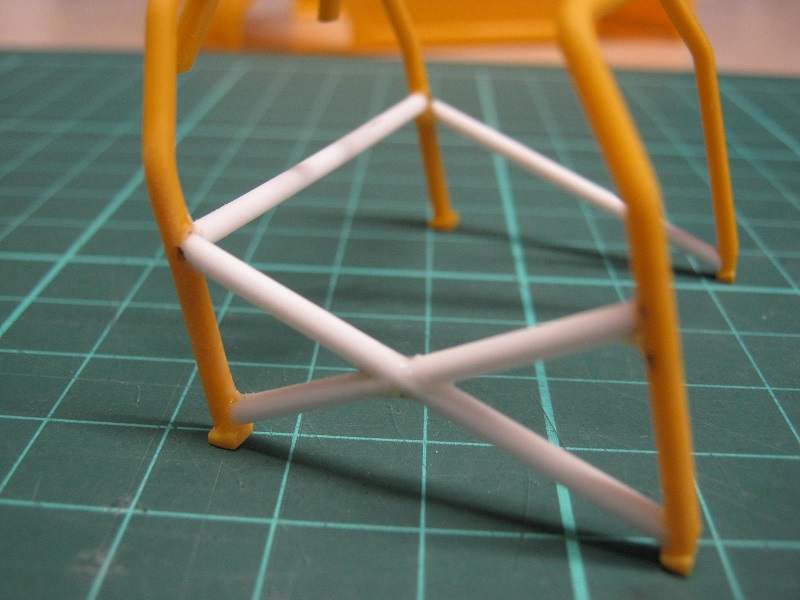

Old 20-08-2017, 22:35

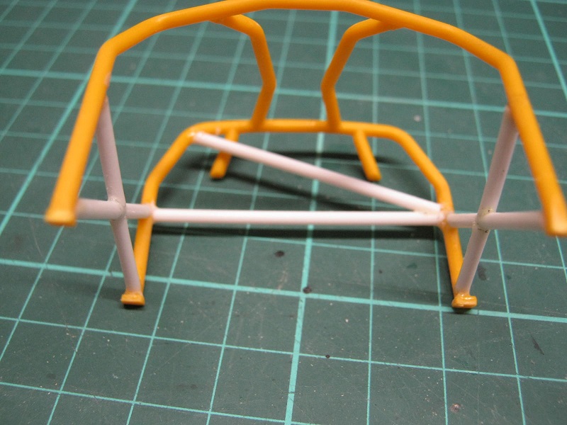

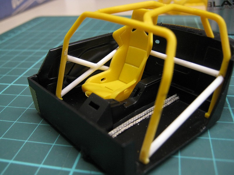

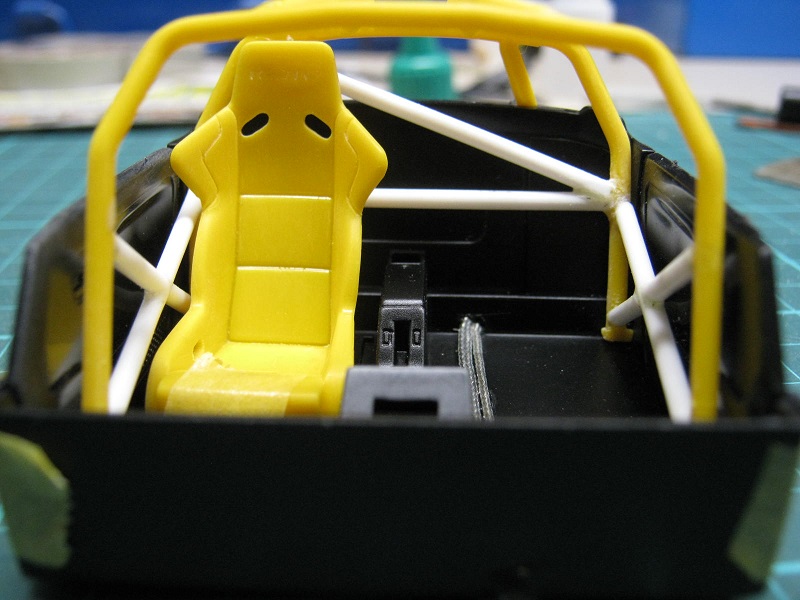

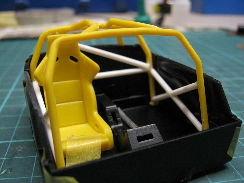

Kleine update hier.
Rolkooi werdt afgewerkt en gedry-fitted;
Deze kan weldra in de primer om te zien of er nog werk aan is.
Enkele onderdelen werd klaar gemaakt voor wat spuitwerk

Mooie vorderingen de rolkooi mooi en alles past ook goed gedaan grts .

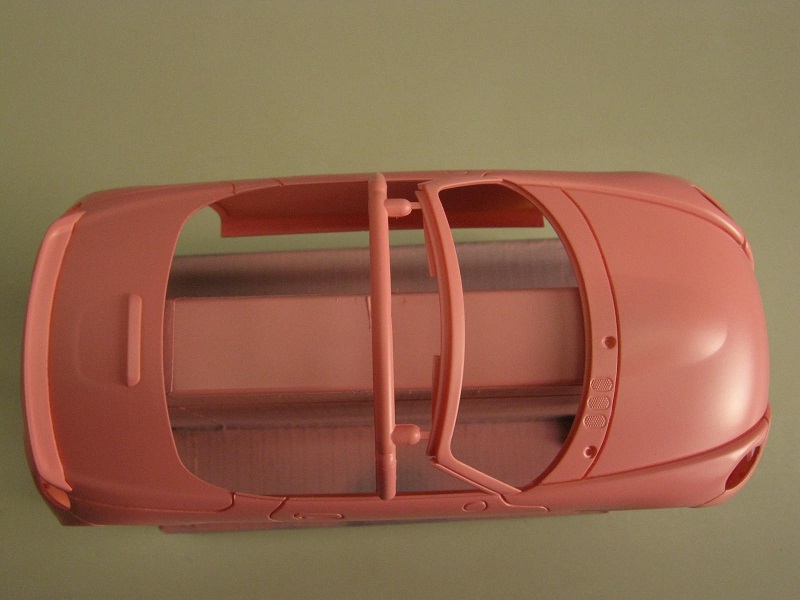

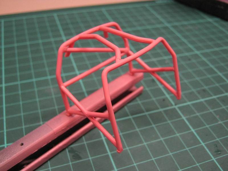

Niet de onderdelen die klaar staan om ontvet en geprimerd te worden, maar de carrosserie en rolkooi werden vandaag geschuurd en geprimerd.
Nu kunnen we zien waar er nog moet geplamuurd en geschuurd worden.

Een beetje gay is okay! Die primer ligt er weer strak op!
Wat ik me afvraag, waarom heb je dat stuk sprue tussen de deuren laten zitten?

Dat stuk sprue laat ik zitten voor de versteviging, ik moet nml nog wat uitschuivers van de panellines wegplamuren en -schuren.
En als ik het als laatste verwijder, ga je er niks van zien, die randjes worden toch met zijdeglans-zwart afgewerkt.

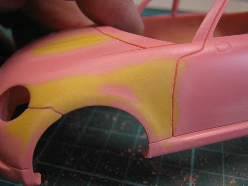

Old 24-09-2017, 21:30

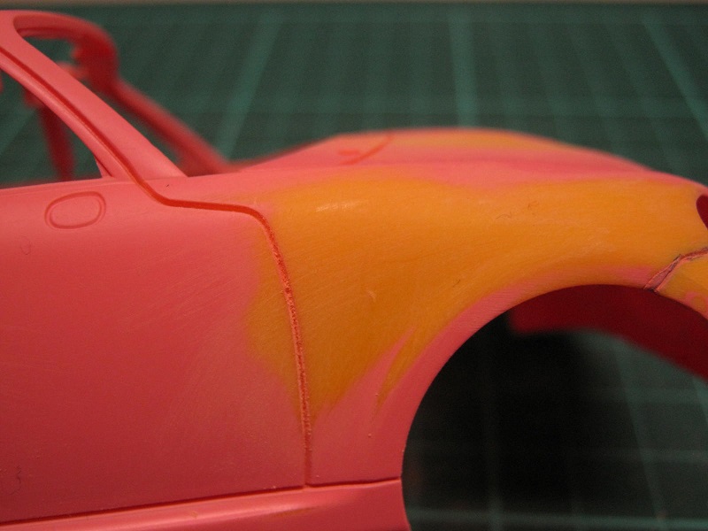

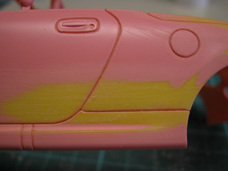

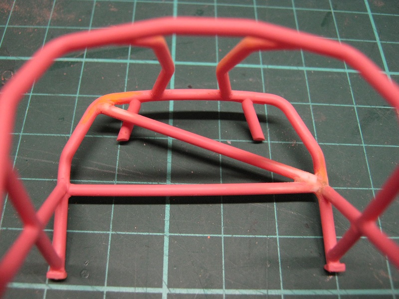

Vandaag heb ik ons "zwijntje" eens aan haar vel gezeten.
Eerst de oneffenheden in de rolkooi weggeschuurd
Daarna werden er nog enkele uitschuivers van het uitkrassen en oneffenheden weggeschuurd, eerst gewoon droog, daarna nat met wat fijner schuurpapier.

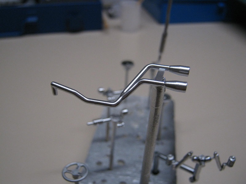

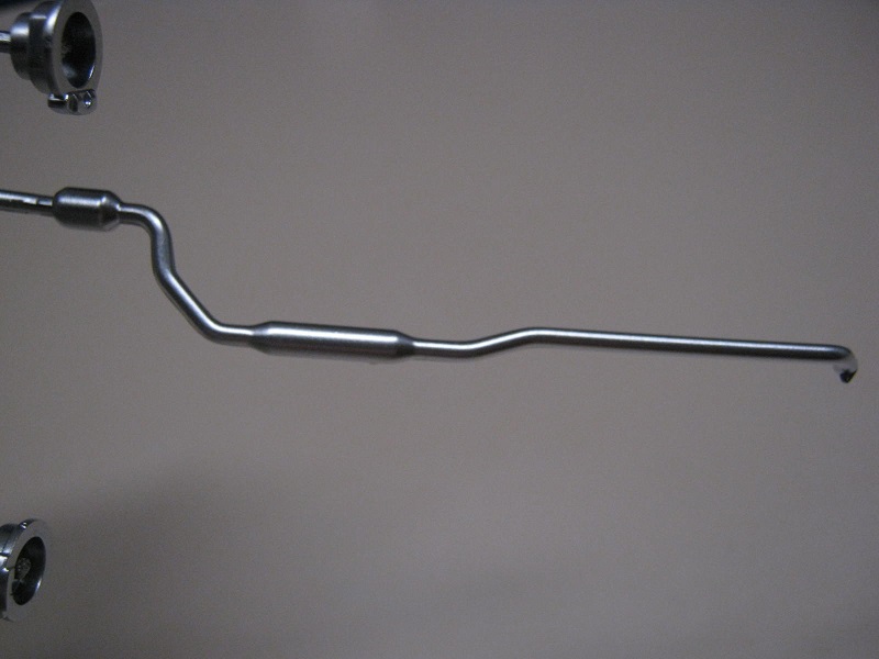

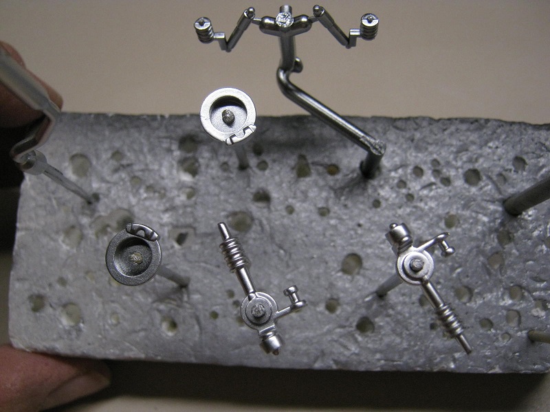

De onderdelen die al een tijdje klaar stonden, werden vandaag ook gespoten.
Eerst de onderdelen die hier en daar een wat chroom/aluminiumlook hebben.
Rechtstreeks uit de gamma-spuitbus, zonder primer.
De uitlaat;
Vering en remschijven;

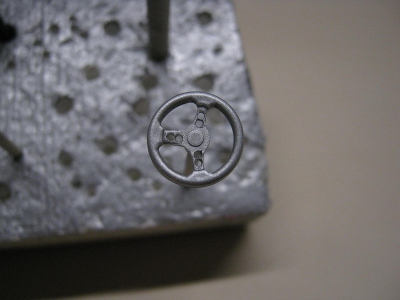

Hart van het stuur werd aluminum gespoten;

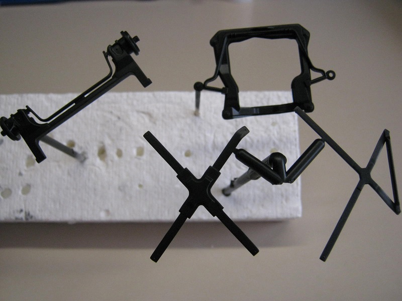

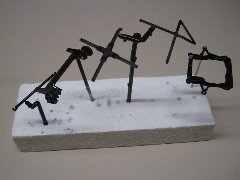

Zijdeglans-zwart voor de chassis-onderdelen;

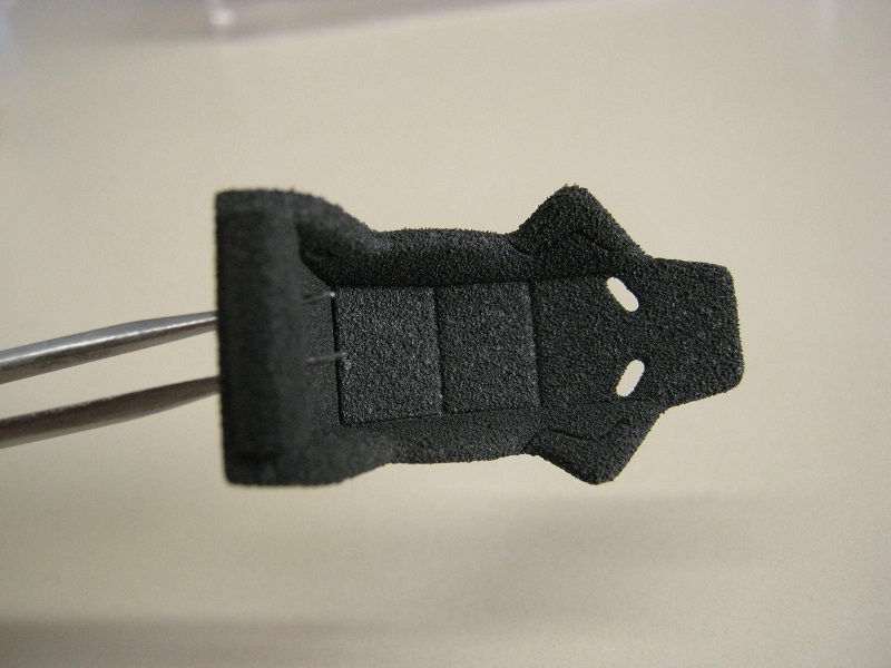

Old 24-09-2017, 21:56

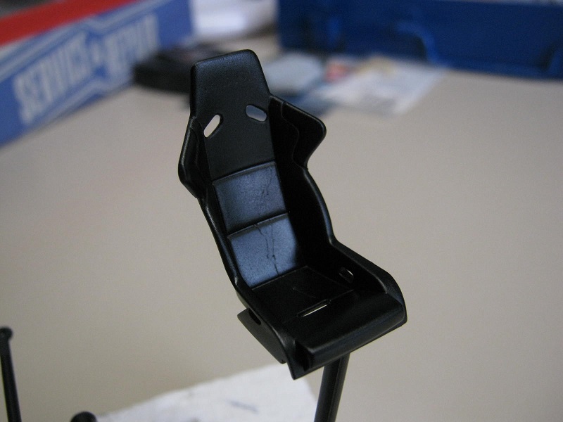

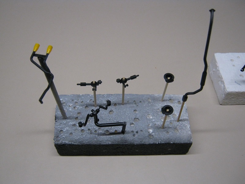

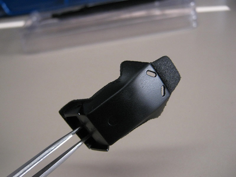

De zetel werd eerst zijdeglans-zwart gespoten;
Na drogen werd het nodige afgeplakt voor een Tenco-behandeling.
Dit is het resultaat;

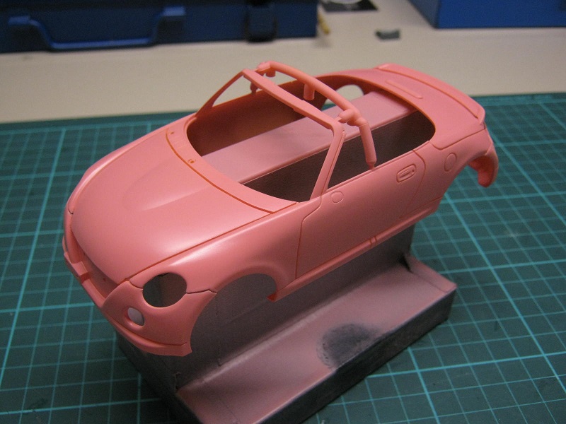

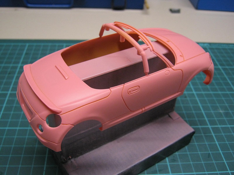

En ondertussen werd ons "zwijntje" terug roze;

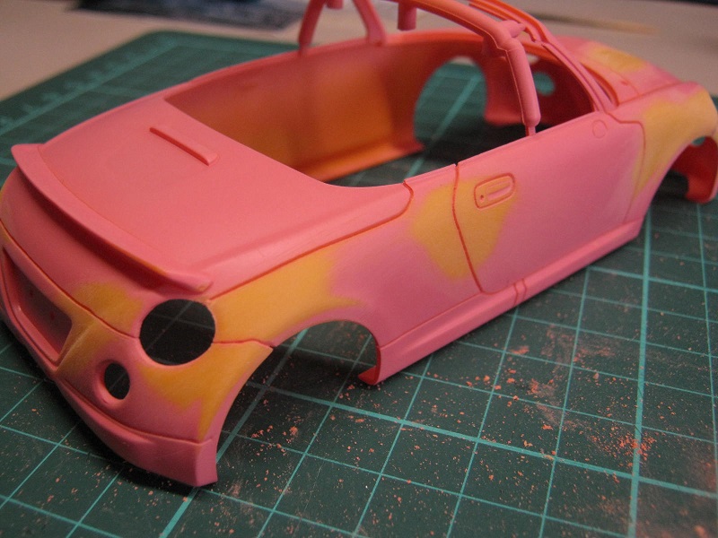

Old 01-10-2017, 23:00

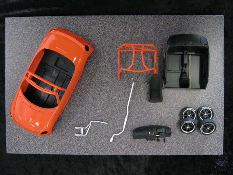

Voorbije week is er wat kleur aangebracht op ons"zwijntje".
Nog niet top, maar hierbij een teaserke;
