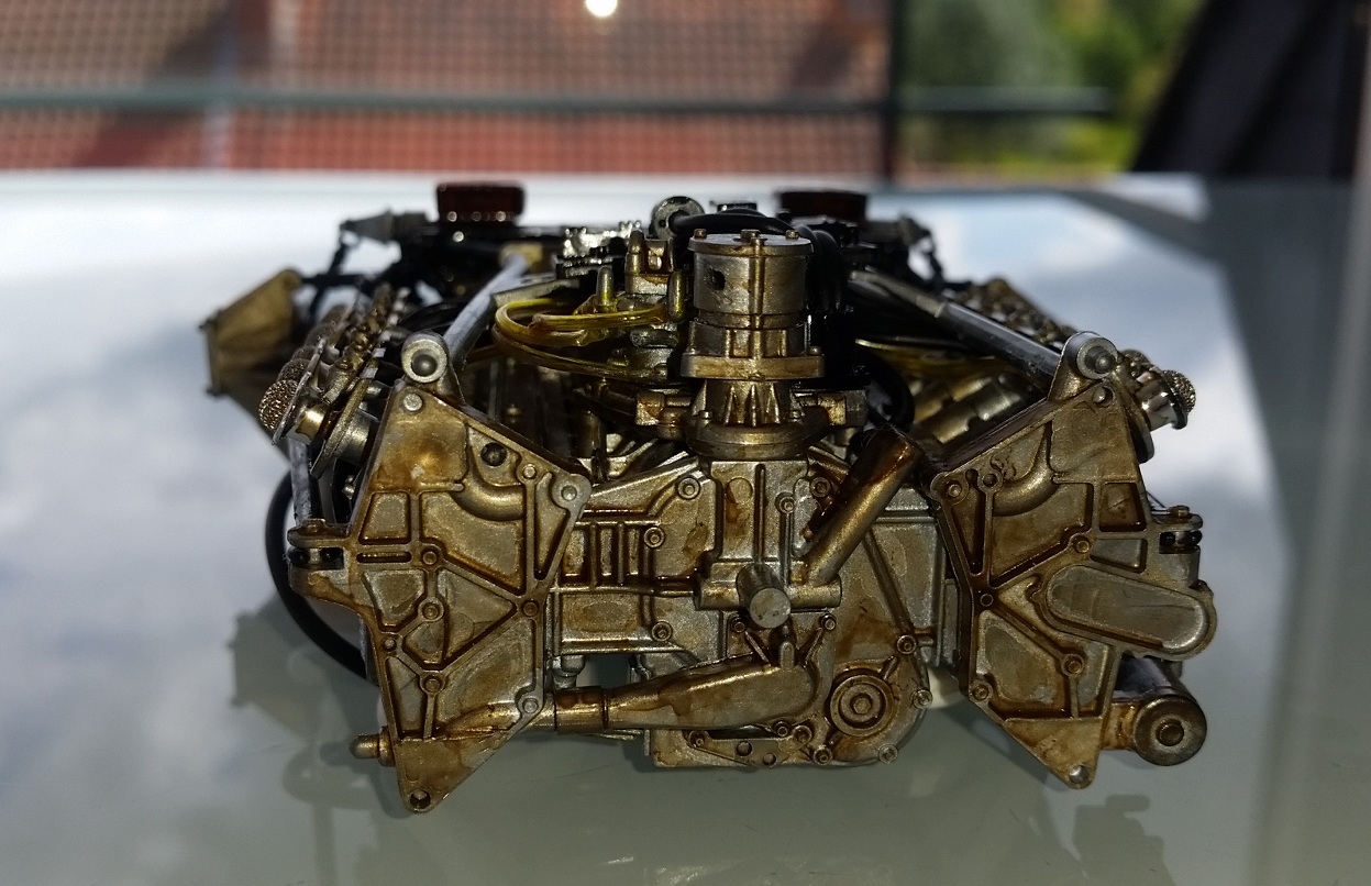

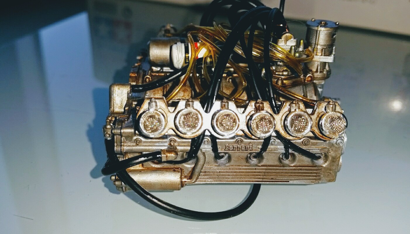

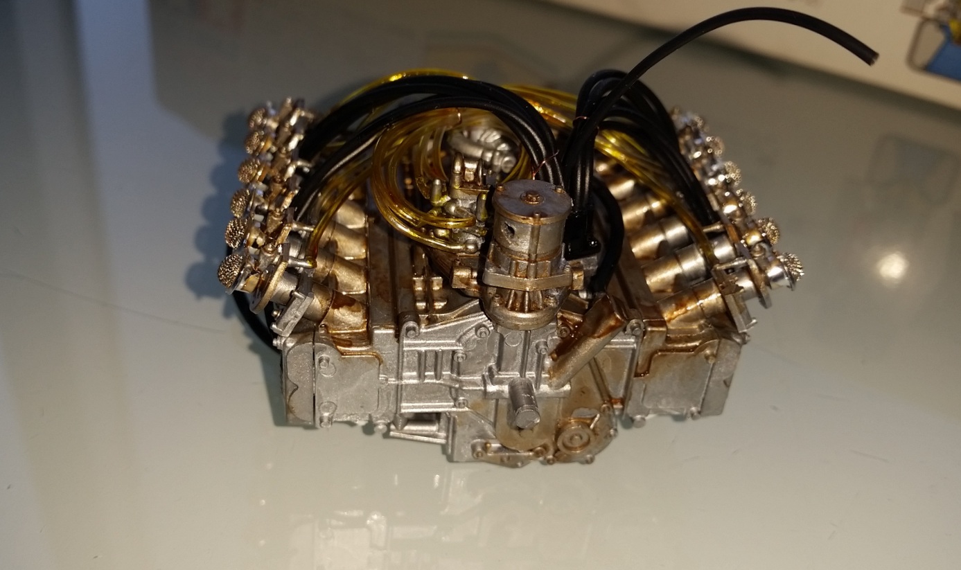

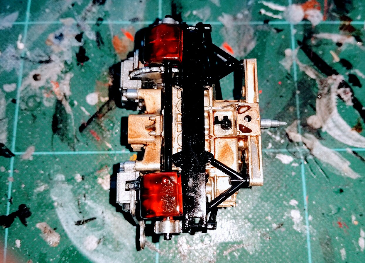

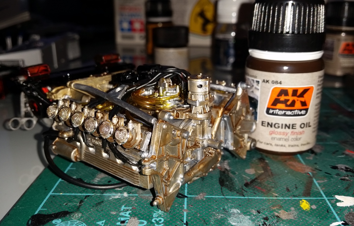

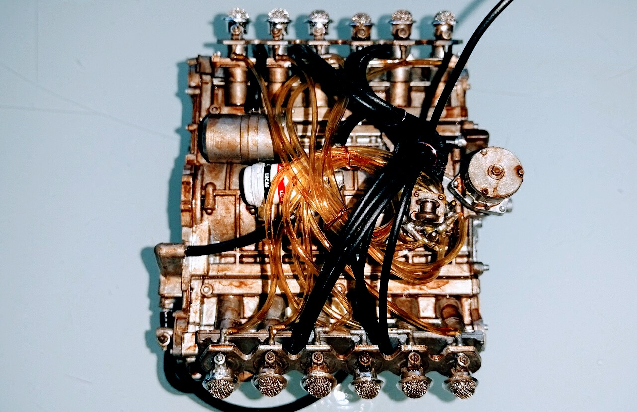

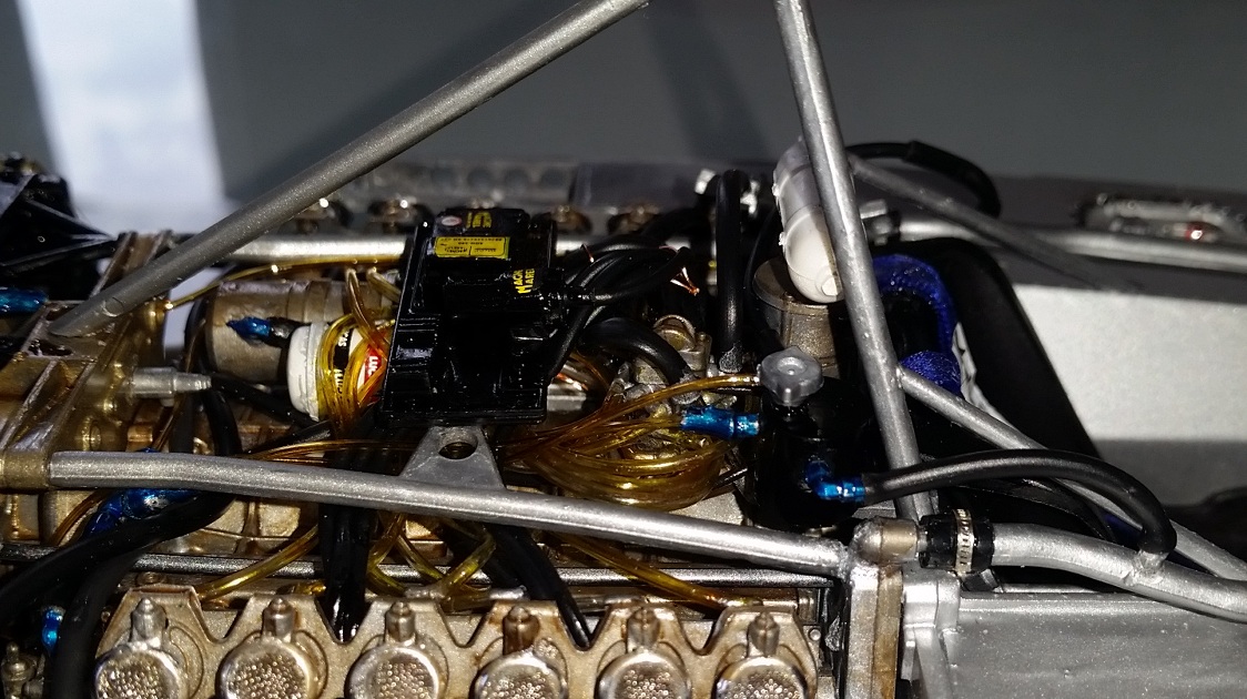

Hallo iedereen ik heb de raad van fred gevolgd ik heb er geen spijt van bewerkt met x24 benzine leidingen het blok met engine oil ak 084 en versnellingsbak ak 025 hierbij 4 foto's .
Voor mij is dit goed bedankt Fred grts Dieter.

Zo nog eentje de voorkant is ook gedaan .
Nogmaals dank aan de club om al de tips te geven dit doet deugd tot de volgende .
Grts Dieter.

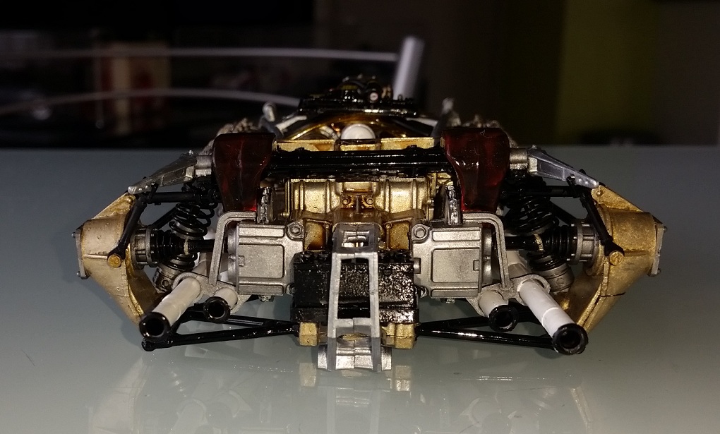

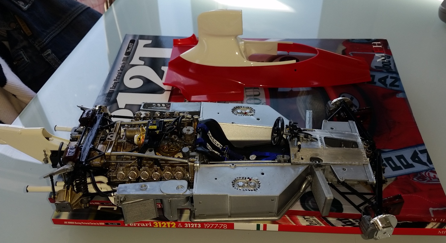

Hallo iedereen .

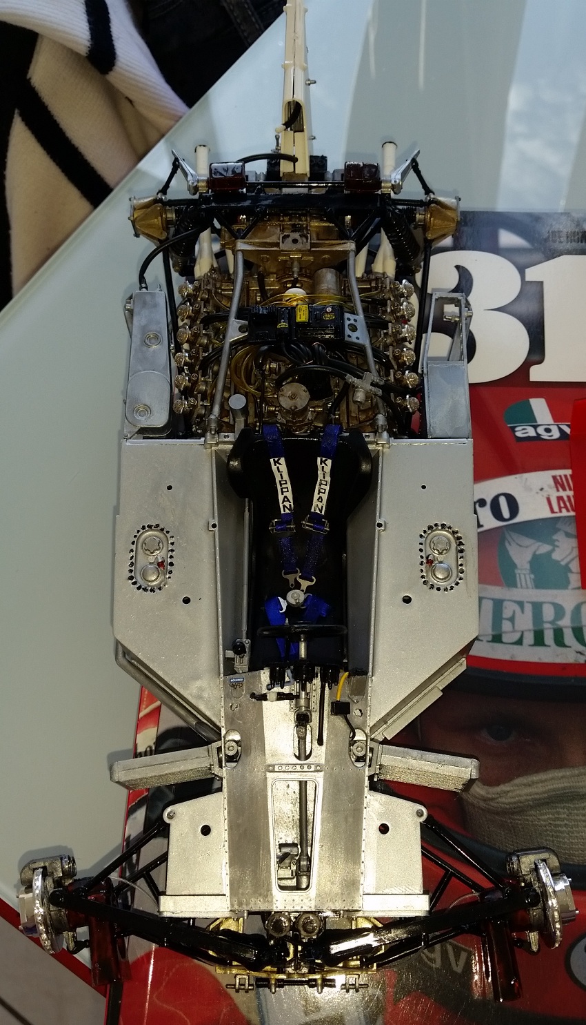

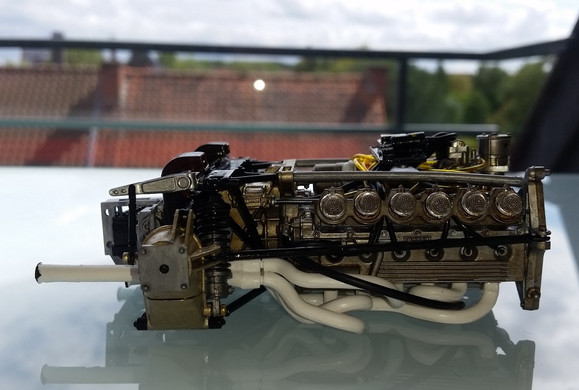

Tijd voor een update, de uitlaten werden gemonteerd ook de achterste ophanging werd gemonteerd de cardans werden voorzien van spanbanden om de stofhoezen op zijn plaats te houden ook de achterste torsiebaar werd gemonteerd nu komt het was dit onderdeel broos geworden op lauda 's f1 wagen 1 Augustus 1976 we gaan het nooit weten of afgekraakt .
Nu zal ik kijken om de gasklep te detailleren staafje .
Grts en tot de volgend Dieter.

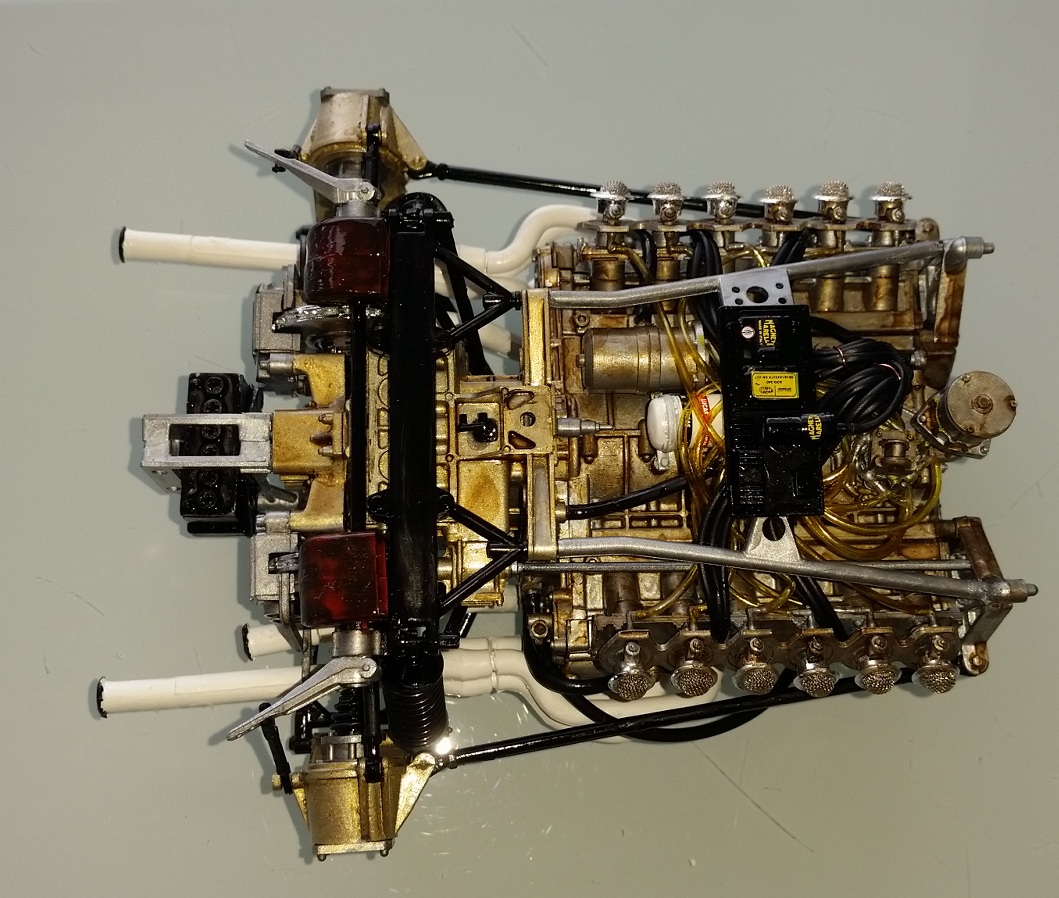

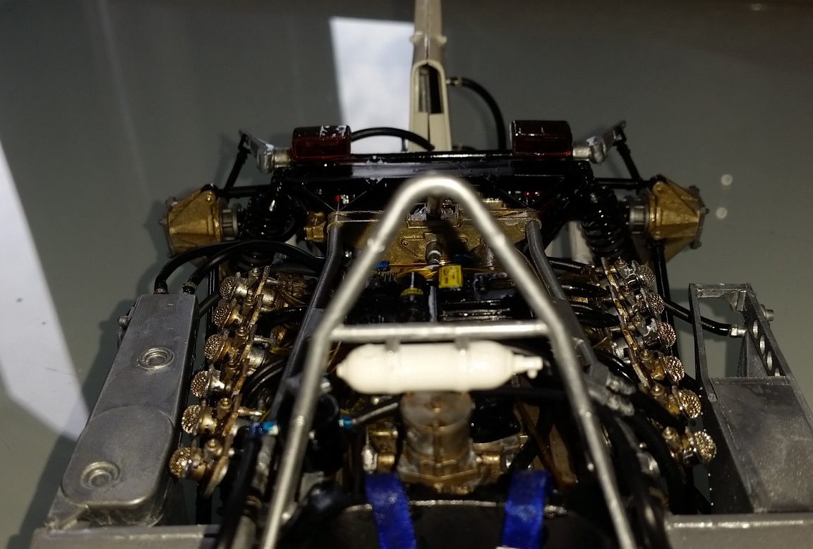

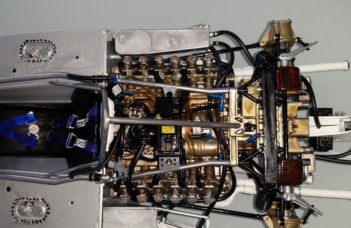

Hallo iedereen .
Hierbij post ik 2 foto 's chassis en motor zijn verbonden aan elkaar.
Voor de liefhebbers komend weekend is het weer zover in hartje Spa Classic 2017 fotoschoot Moby Dick dit jaar met de legendarische le mans gt wagen Mclaren f1 Ferrari F40 Chrysler Viper gt vrienden gauw jullie goed in Limburg tot in Juni groetjes Dieter .

Ziet er goed uit, alsook je spuitwerk op de carrosserie.
Amuseer je in Francorchamps
Old 21-05-2017, 19:39
Tof gedaan Dieter ,
die motor een olie look te geven , komt meer tot leven zo .
doe zo verder .
Grts Coco

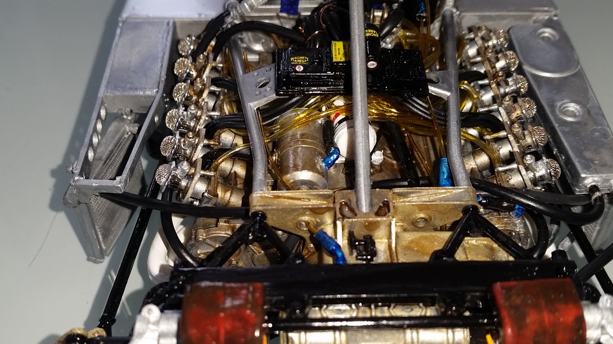

Hallo iedereen .
Het watersysteem is compleet hiervoor gebruikte ik paar hiro onderdelen hierbij 5 foto's grts .
Zo dit was het tot nu toe tot de volgende grts .
