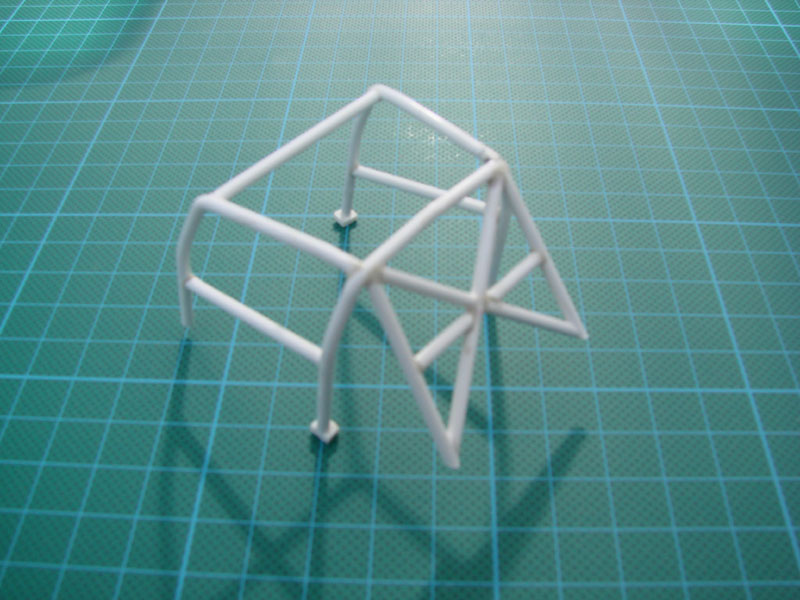

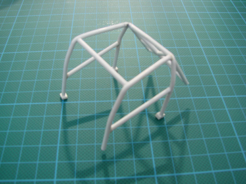

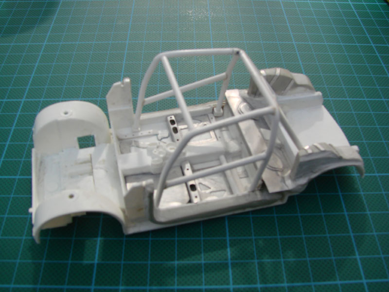

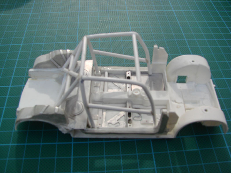

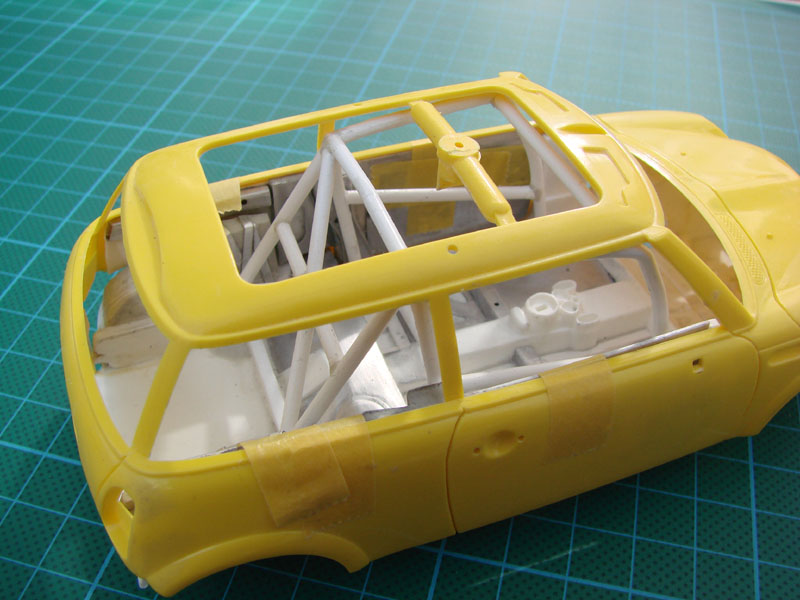

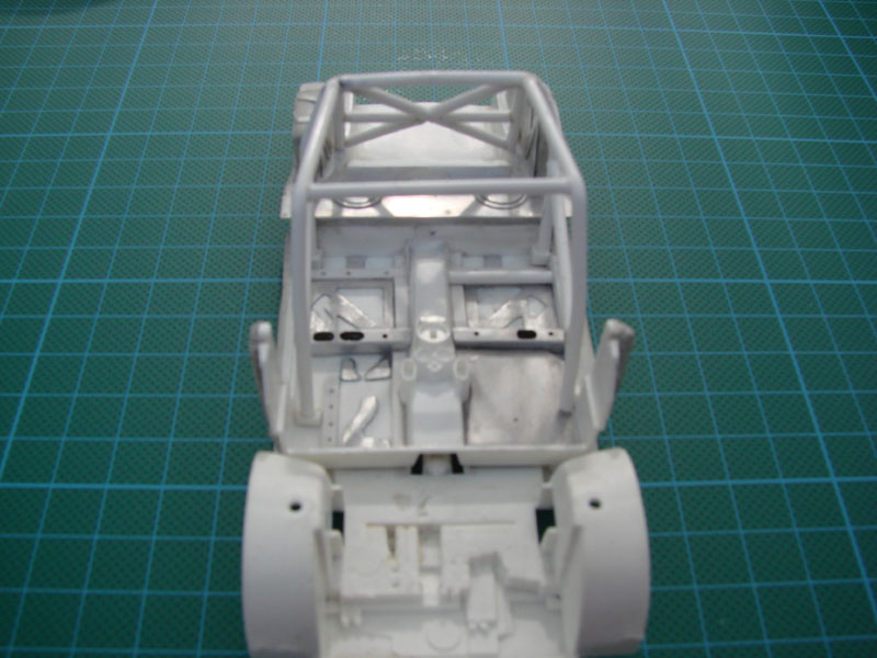

Ik was op de modelbouwmeeting in Tienen er aan begonnen, maar ondertussen is hij tussendoor ook nog afgeraakt: de rolkooi voor de Donna Mini. Driemaal ben ik opnieuw begonnen wegens niet symmetrisch, niet recht, niet correct, niet passen, niet whatever ...
Maar dit is het dan uiteindelijk geworden:
ID:	6806   Click image for larger version
ID:	6808   Click image for larger version
ID:	6809   Click image for larger version
ID:	6810   Click image for larger version

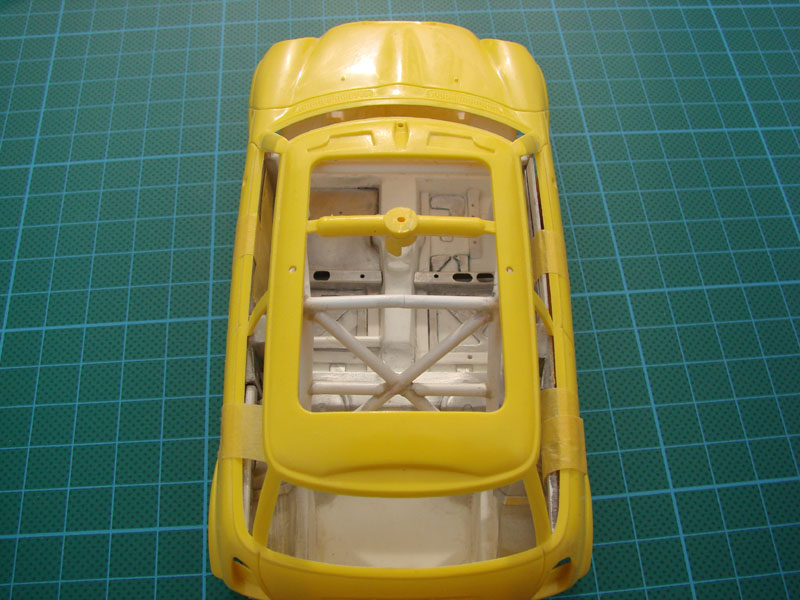

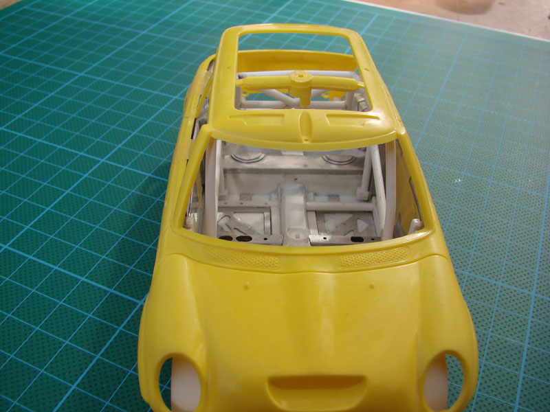

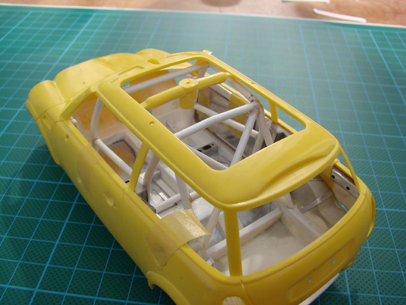

En als je de body erover schuift heb je zoiets als dit:
ID:	6812   Click image for larger version
ID:	6813   Click image for larger version
ID:	6814   Click image for larger version
ID:	6815   Click image for larger version

Altijd mooi om te zien dat zelf bouwen van rolkooien. Wat heb je eigenlijk voor maat buis gebruikt?
Old 01-07-2007, 17:01
Dat is gewone ronde buis van Evergreen (of gelijkaardig) van 2,4 mm.

Ze ziet er goed uit.
