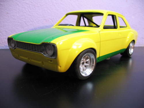

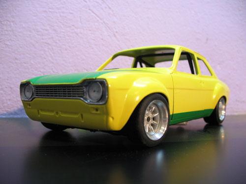

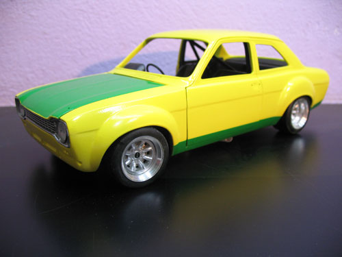

Ik heb vandaag nog wat verder gewerkt aan de Escort MK1 TWIN CAM
Ik heb nu de nodige foto's van, Mevrouw Fontaine zelf,gekregen om de decals te ontwerpen.
Ik heb wat problemen gehad met de lak die op sommige plaatsen loskwam.
Ik had thans het volledige model opgeschuurd met schuurpapier en daarna met ontvetter ontvet.
Daarna 3 dunne lagen grondverf gespoten en daarna terug geschuurd en terug ontvet en dan lak gespoten.
En toch kwam de lak op sommige plaatsen los.
Ik heb hem dan maar volledig terug afgebeten en terug begonnen.
Al doende leert men.
Het lakken is veel moeilijker dan bij een 1/24 model en ook het verbouwen.
Als morgen alles goed droog is ,begin ik met de afwerking.

Moet die rand van de motorkap niet groen zijn???
Voor de rest is dat prima gespoten.
Maar waarom is lakken moeilijker op 1/18 dan op 1/24?????

Op de motorkap moet de lijn geel zijn.
De oppervlakten zijn veel groter en je ziet hierdoor meer fouten.

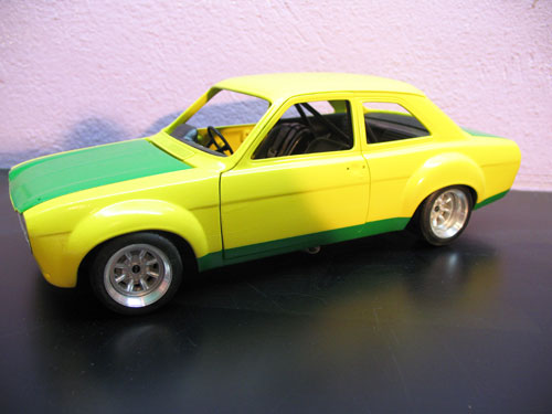

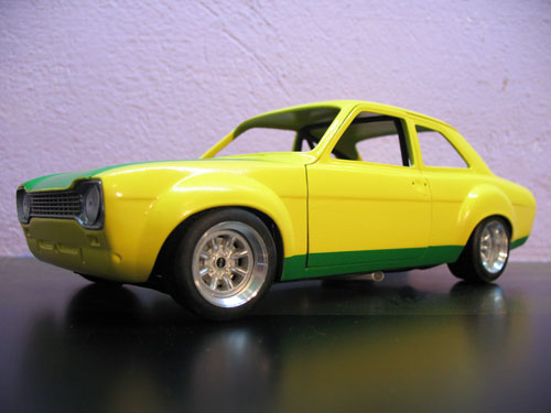

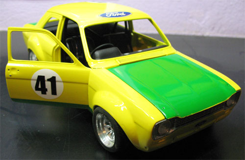

Ik heb nog wat verder gedaan aan de escort.
De eerste decals staan er al op.
Nu moet ik de andere decals nog eerst ontwerpen en dan kunnen we het geheel afwerken en terug monteren.
Morgen ga ik ook nog de kaders rond de achterlichten verven .
De pinkers vooraan moeten ook nog geverfd worden en wat luchtgaten.
Ook de voorlampen moet ik ook nog afwerken met decal.

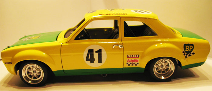

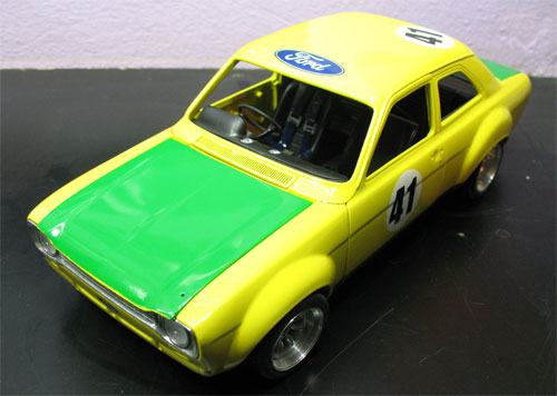

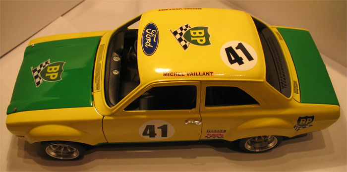

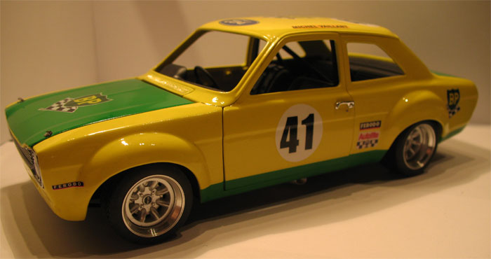

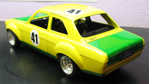

Eindelijk heb ik nog wat verder gedaan aan de Escort.
De decals heb ik zelf ontworpen en gemaakt.Ik had alleen de BP decal,het groen, wat lichter moeten maken zodat hij dezelde kleur had als de motorkap.
Alleen nog de naam Ford en escort en rs 1600 moet ik nog maken.
Daarna begint de afwerking,de raamrubbers verven,het interieur verder afwerken.

Dat ziet er weeral goed uit. Misschien dat je Bare Metal Foil kan gebruiken wanneer je de chroom bagetten gaat doen die over het daklopen. Ook in de raamrubbers zit er een chroomlijstje tussen de rubbers, dus dat wordt nog even puzzelen om dat goed te krijgen.
1/18de is wel de schaal waarop zulks iets makkelijker is, dan op pakweg 1/43ste.
Succes en breng hem vrijdag maar mee naar de meeting!
