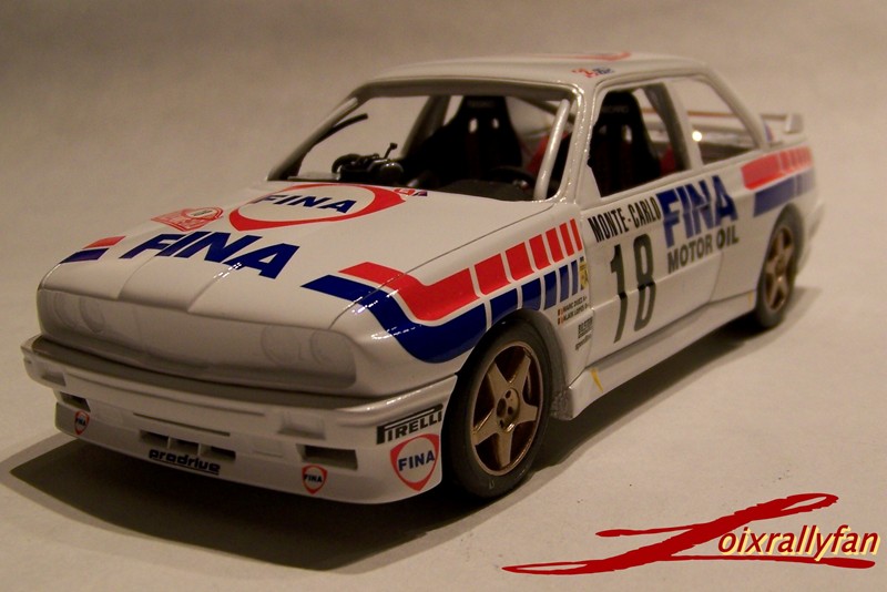

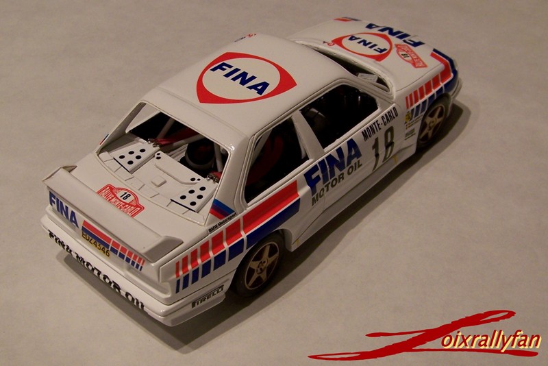

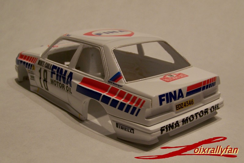

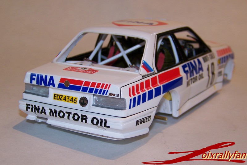

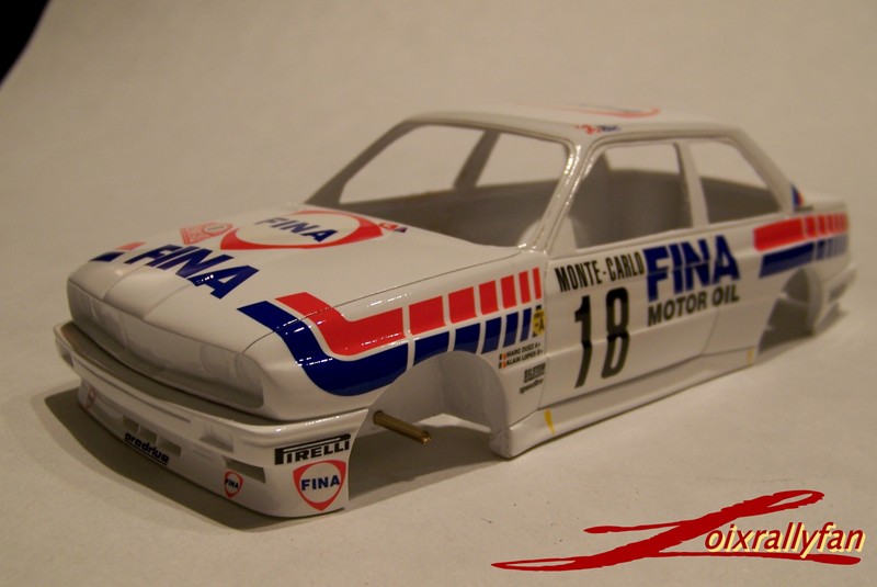

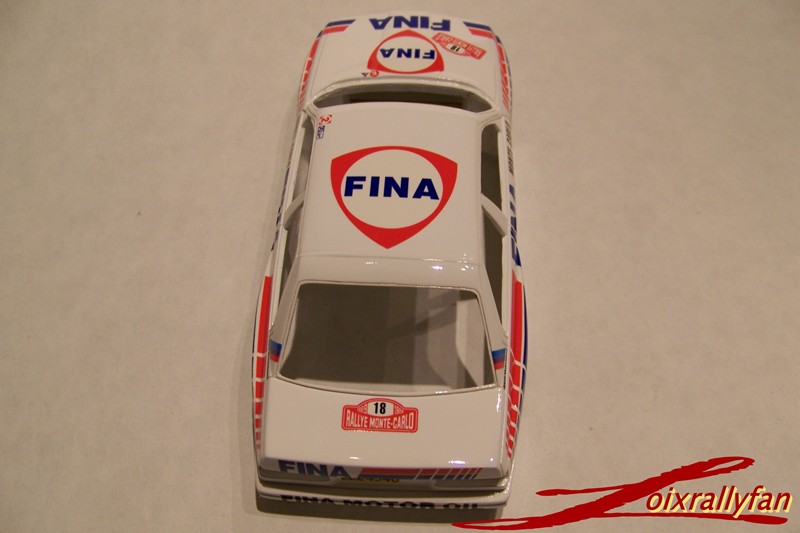

hier nog eens een update. De body is nu vernist. Was na 2 lagen niet helemaal tevreden, en heb hem dan lichtjes terug opgeschuurd en een derde laag gespoten. Nu ben ik wel tevreden.

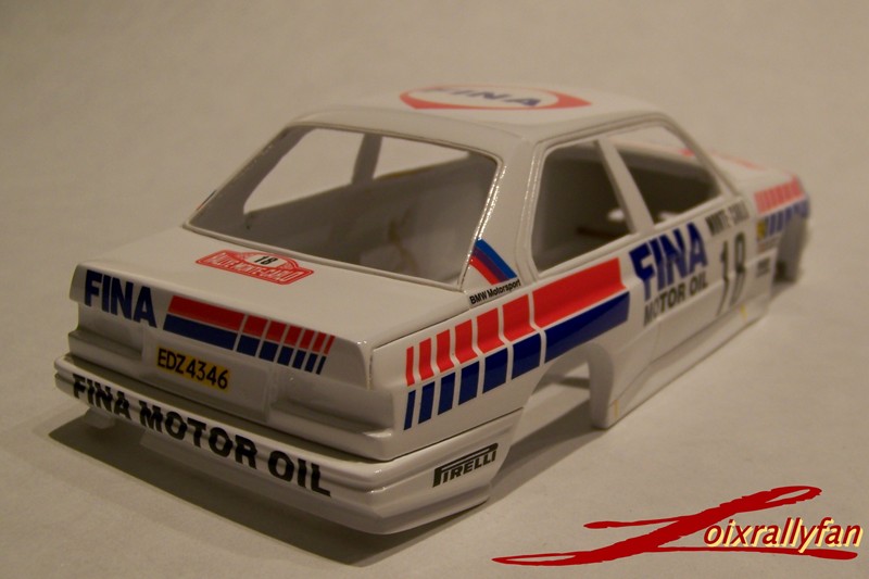

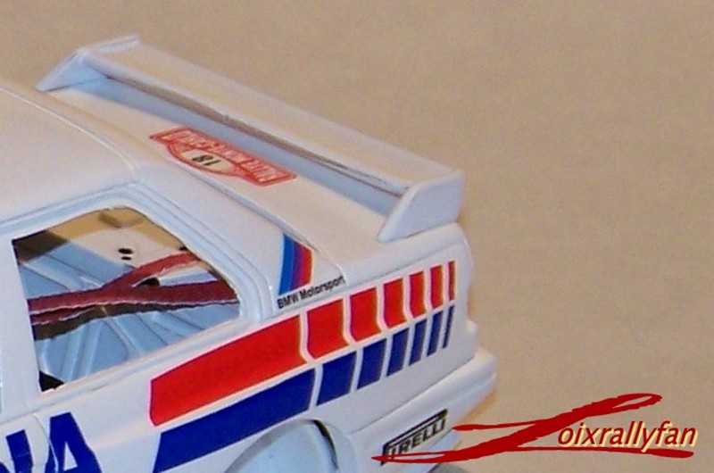

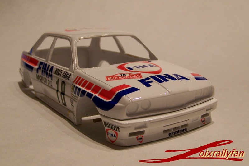

Heb hem ook eens in elkaar gezet voor een voorlopig resultaat. Let wel, deze foto's zijn genomen vóór de laatste laag vernis.
Zoals ge kunt zien, duikt de kofferspoiler nogal naar achter en staat hij niet mooi recht. Er zullen dus 2 nieuwe voetjes gemaakt moeten worden.
Het is voor het eerst dat ik de wagen ga polijsten en nu mijn vraag:
Hij heeft de zaterdag zijn laatste laag vernis gehad, wanneer kan ik polishen?
Als het Gunze Sangyo vernis is, een week wachten (da's niet meer zo lang dus). Andere vernis kan sneller uitgehard zijn, maar als je geen risico's wil nemen, best ook wachten tot zaterdag.

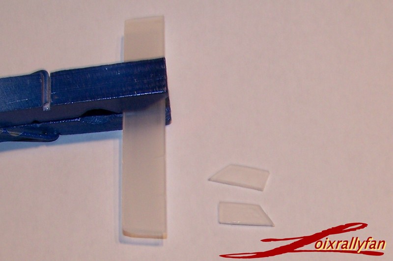

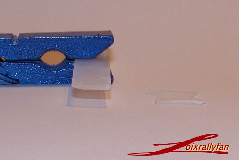

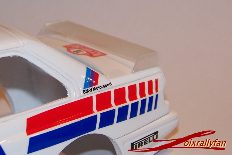

Ben nog eens een beetje bezig geweest aan de BMW.
Zo was ik niet zo gelukkig van de vleugel, die nogal scheef stond op de wagen. Dus wou ik nieuwe voetjes maken. Maar dat viel tegen, er brak net iets teveel af bij de verwijdering, dus de hele handel moeten scratchen.
Heb geen plasticcards, dus moest een CD-doosje redding brengen.
Nu, is het de eerste keer dat ik zoiets onderneem en het resultaat is misschien niet 100%, maar vind het toch een hele verbetering.
Eerst de 3 onderdelen uitgesneden en het tussenschot langs voor afgerond en langs achter uitgeschuurd tot het wat dunner werd naar achter toe.
Hier de onderdelen:
Het tussenschot zoals het geschuurd werd:
En dan een voor en na fotoke:
Nu moet het ding nog gelakt worden en eventueel nog wat bijgeschuurd, maar dat wordt duidelijk na de primer.
Wordt vervolgd...

Let op, want het plastic van een CD doosje is nogal broos en kan niet goed tegen solventen. Gebruik inderdaad een primer want als je er rechtstreeks lak opzet zou de boel wel eens kunnen barsten.

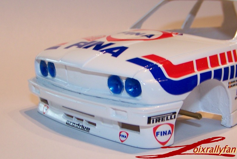

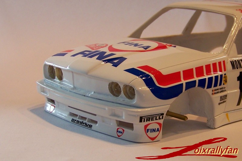

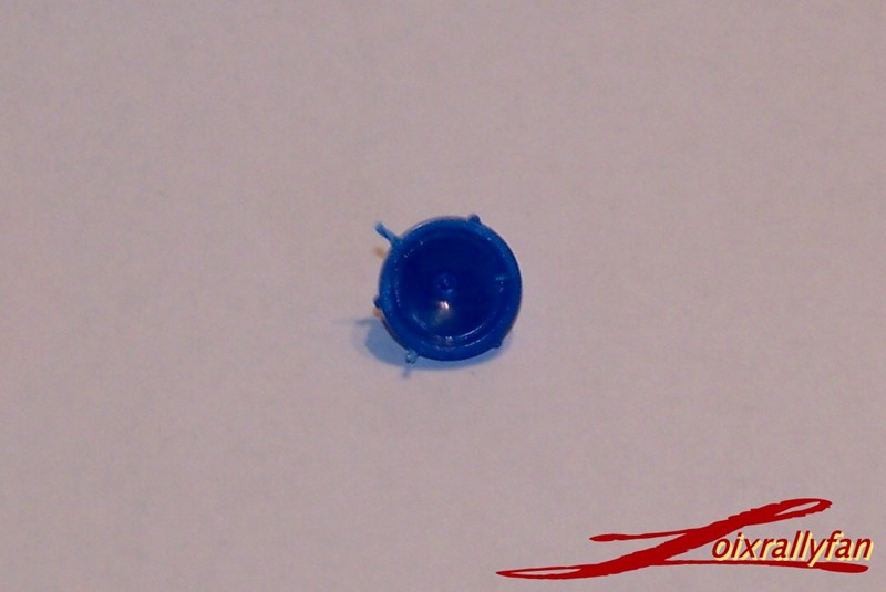

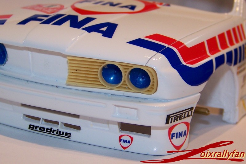

Ik heb nog eens wat tijd voor de BMW en ben hier mat een kleine update. Namelijk de voorlichten.
Zoals te zien op bovenstaande foto, hebben de uitsparingen van de lichten totaal geen diepgang. Er is een PE-cirkeltje voorzien voor hierin te kleven met dan de glaasjes erbovenop. Maar dan krijg je een flets resultaat met lichten die meer weg hebben van een wieldeksel.
Dus ben ik aan het knutselen gegaan. Ben eens in mijn reserve-onderdelen gaan snuiten en vond er lichtunits voor in een lichtbak van een Tamiya Subaru.
Deze heb ik dan afgeveild totdat ik ongeveer de juiste diameter overhield.
Dan in alle voorzichtigheid de gaten opengeboord met een handboor zodat de units er kunnen ingelijmd worden.
Dan de units aangebracht:
En dan even een stukje van de grill erbijgehaald om een indruk te krijgen van het resultaat.
Hier werd ook meteen duidelijk dat die grillen vrij krom zijn. Dus is nog werk aan.

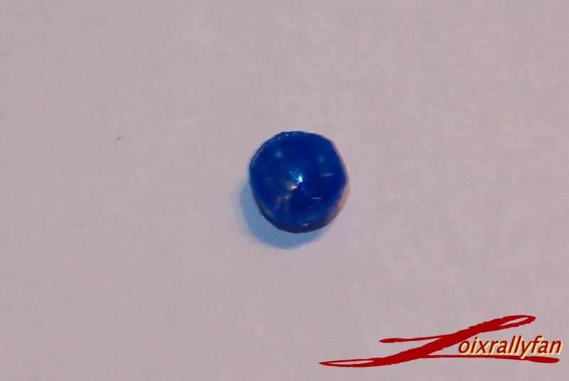

Nu, als alles klaar is, komen er de glaasjes nog voor, en hiervoor zou ik een oproep willen doen aan Sennake.
Ik heb 2 glaasjes die mooi zijn en 2 glaasjes met blaasjes erin. Ik meen mij te herinneren dat gij die fout meegekregen had bij de Posche van Droogmans.
Mijn vraag, hebt ge die nog? En zoja, zijn er daar 2 goeie bij? Zou geweldig zijn. Alvast bedankt.
Ik heb ze nog en ik zal eens kijken of er goeie bijzijn. Tot zover het goede nieuws. Dat is ze al bij den hoop met reserveglaasjes gezwierd heb wat betekent dat dit effe gaat duren is dan weer het slechte nieuws (voor mij dan)...

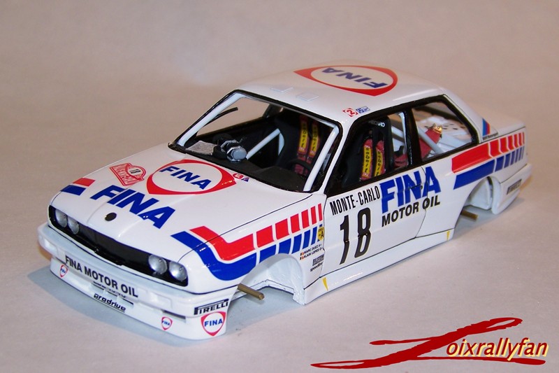

Weer wat gevorderd aan de BMW.
Heb alle koetswerknaden ingekleurd, alsook de raamrubbers, behalve de achterste, daar ik dit gat gebruik als 'handvat' om te kunnen werken.
Ook al enkele PE-onderdelen geplaatst om de emblemen op aan te brengen, alsook de 2 luchthappers op het dak en de tankdeksel.
Eveneens werd de uitsparing voor de frontgrille in de juiste kleuren gezet en werden de nummerplaat vooraan en het fina motor oil, die op een PE-plaat staan, bevestigd aan de voorbumper.
