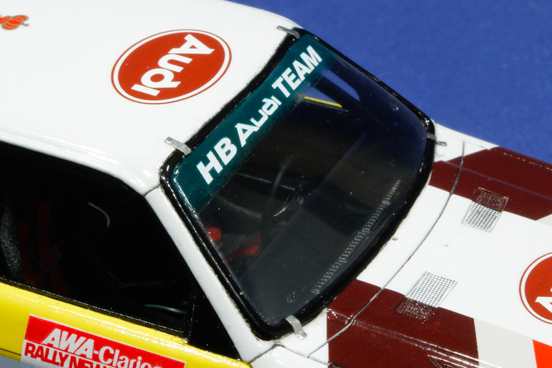

Intussen heb ik nog een beetje verder gewerkt aan de Audi. Zo werd de voorruit geplaatst met behulp van 2 componentenlijm. Hierop werd vervolgens nog een zonneband geplaatst en 4 PE "sluitingen".

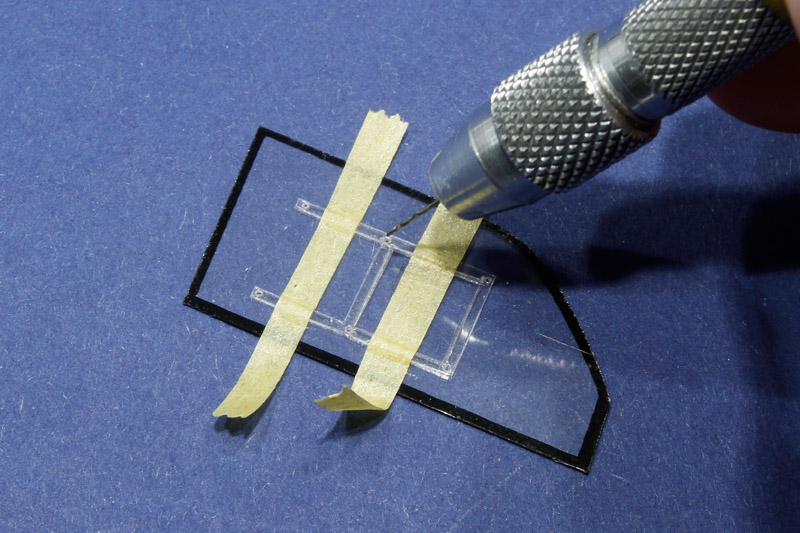

Na de voor- en achterruit waren de zijruiten aan de beurt, te beginnen met de voorste. Deze dienen gedetailleerd te worden met een "frame" om zo een schuifbaar ruitje te simuleren. Ik neem aan dat je die met een of andere lijm had moeten vastzetten, maar ik heb iets anders bedacht dat er naar mijn idee mooier uit ziet. De eerste foto toont het frame waar ik op 6 punten een gaatje heb geboord.
Het frame met de gaatjes werd vervolgens op z'n plek gelegd en met Tamiya tape tijdelijk vast gezet. Daarna werden ook in de ruit zelf gaatjes geboord waarbij het frame als leidraad diende.

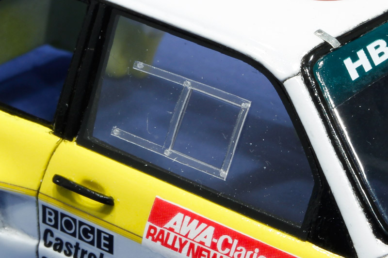

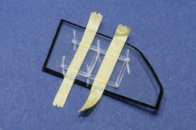

Het idee was om het frame vast te zetten met doorzichtige "pinnen". Hiervoor heb ik een stuk van een gietraam van een ruitenpartij gepakt en deze boven een kaarsje voorzichtig opgewarmd. Vervolgens werd deze voorzichtig uit elkaar getrokken en had ik een mooi lang stuk doorzichtige draad. Deze werd vervolgens door de gaatjes gedrukt waarbij deze klemvast kwam te zitten. Even afknippen en de rest van de gaatjes werd ook zo gevuld.
Het resultaat is op de volgende foto te zien. Hierop is de dichtsbijzijnde "pin" al afgeknipt aan beide zijden, de anderen volgen vlak na het nemen van deze foto.
En dit is het resultaat met de ruit al op z'n plek vastgekleefd. Belangrijkste wat mij betreft is het gebrek aan lijm die je anders mogelijk goed had gezien....

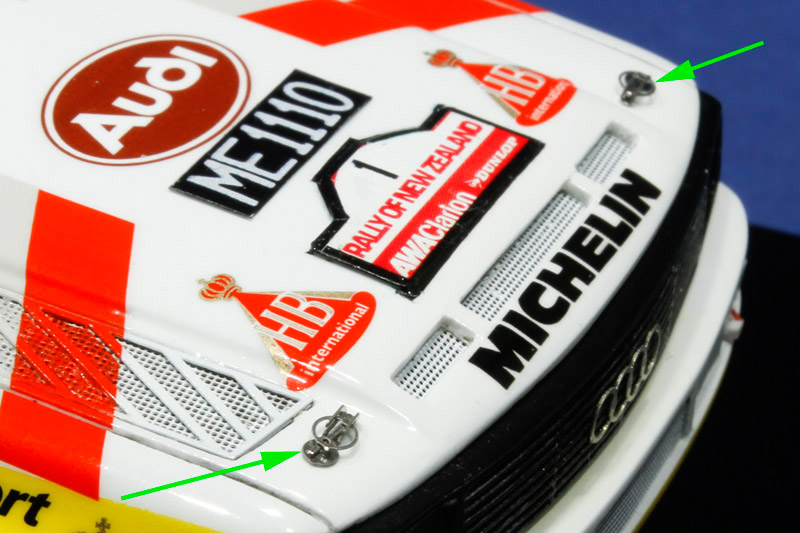

Het einde nadert nu met rasse schreden. De afgelopen tijd heb ik de laatste details afgemaakt en de kas op het chassis vastgezet. Het enige wat er nog mist zijn de spatlappen achter de wielen. De PE-exemplaren die bij de transkit van Scale Production zitten vind ik niet mooi, dus daar moet ik nog even wat voor bedenken.
Dan nog even de laatste foto's. Eerst een shot van de motorkap waarop de toegevoegde nummerplaat en rallyplaat zijn te zien. De zwarte rand om de rallyplaat moet tape voorstellen waarmee deze vast was gezet. Daarnaast werden de sluitingen ook op hun plek vastgezet.
De ruitenwissers komen uit de Tamiya donorkit. De rechter-wisser heb ik iets ingekort omdat deze anders buiten de ruit zou vallen (zie rode pijl). De originele spiegels heb ik nog steeds niet teruggevonden, maar in de onderdelen doos vond ik gelukkig nog 2 exemplaren die qua vorm goed lijken.

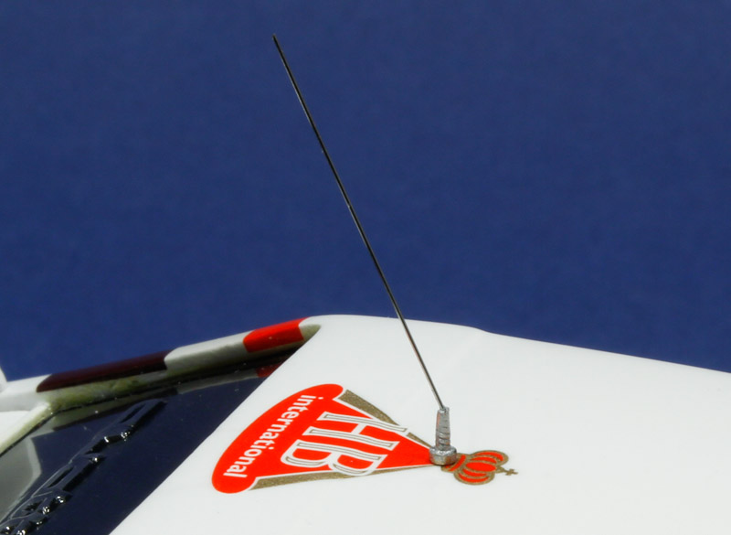

Als dan werd er nog een antenne gemaakt en geplaatst.
