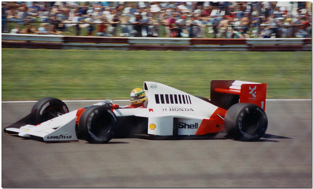

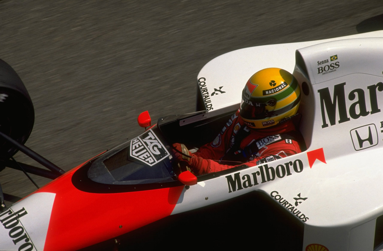

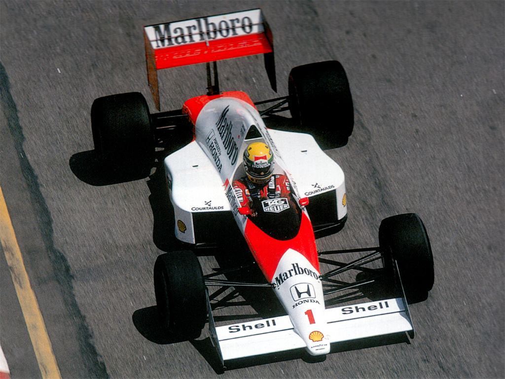

Inderdaad. Blijkbaar werd dit 'blokje' in het begin van het seizoen door Senna ook gebruikt, en daarna weggelaten. Het seizoen zag er in 1989 zo uit:
GP van Brazilië (die ik aan het bouwen ben) - geen duidelijk foto
GP van San Marino (de foto hierboven uit het tijdschrift) - met blokje
GP van Monaco (foto hieronder) - met blokje
GP van Mexico - geen duidelijke foto
GP van USA - geen duidelijke foto
GP van Frankrijk - met blokje (heb ik een foto van)
GP van Engeland (foto hieronder) - zonder blokje
Ik ga er van uit dat het blokje er dus nadien niet meer geweest is bij Senna.
En dus mag ik veronderstellen dat het blokje er in Brazilië wel bij was, hoewel ik het niet kan bewijzen...

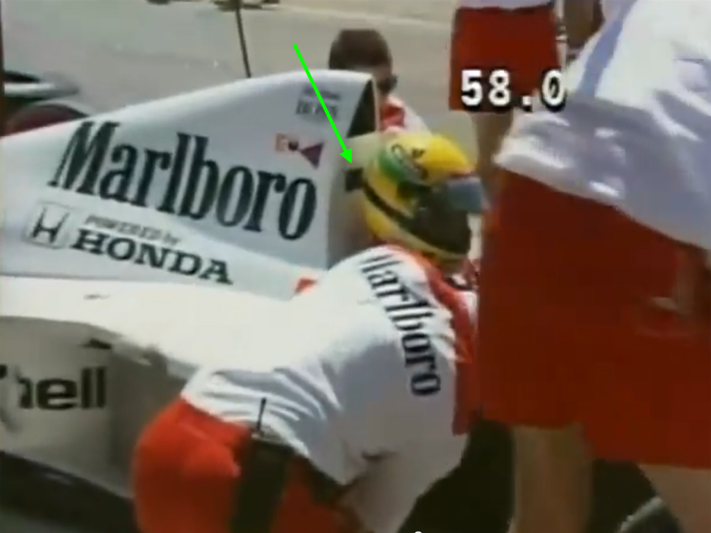

Old 27-02-2013, 14:54
Leve Youtube! Ineens dacht ik eraan dat Senna in de pits best wel eens lang gefilmd zou kunnen geweest zijn bij de reparatie van de McLaren, en ja hoor: hier is het bewijs, en het is zelfs ... een rechthoekig blokje

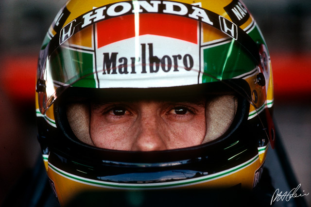

Nog even terugkomend op de kleur van de binnenzijde van de helm van Senna, ik vond onderstaande foto in het archief van Paul Henri Cahier. Deze foto is genomen tijdens de GP van Brazilie in 1989 en toont duidelijk de beige binnenzijde:
Old 03-03-2013, 23:11
Tja, dan zit er niets anders op dan een nieuwe helm te bouwen met beige interieur, want die met het groene interieur is al voorzien van zijn vizier en dat zit dicht gekleefd. Maar die kan ik dan wel gebruiken voor de figuur die in mijn MP4/6 geplaatst zal worden, als ik het goed begrijp.
Old 03-03-2013, 23:30
Dat heb je goed begrepen
