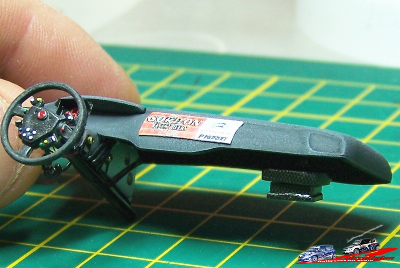

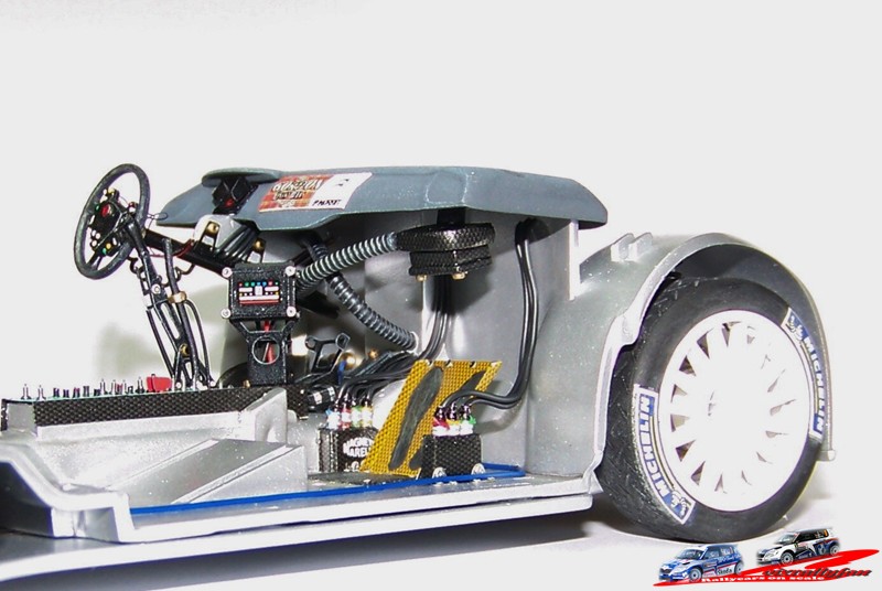

Volgende update. Afwerking dash en bevestiging ervan alsook pedalen en voetsteun.

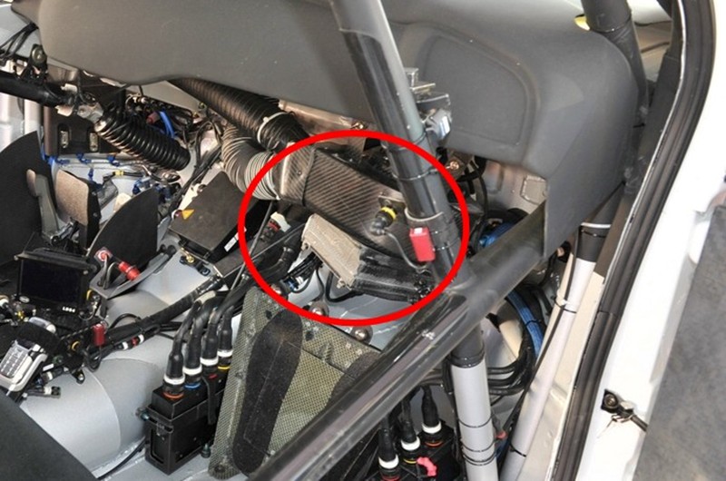

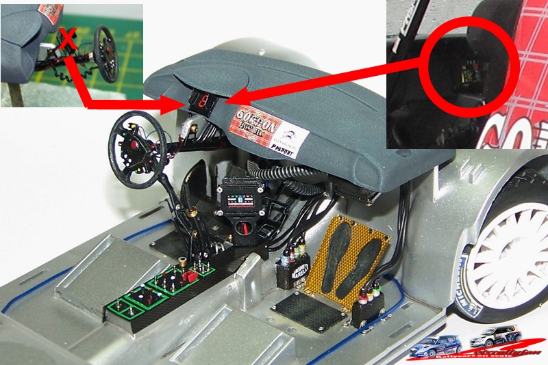

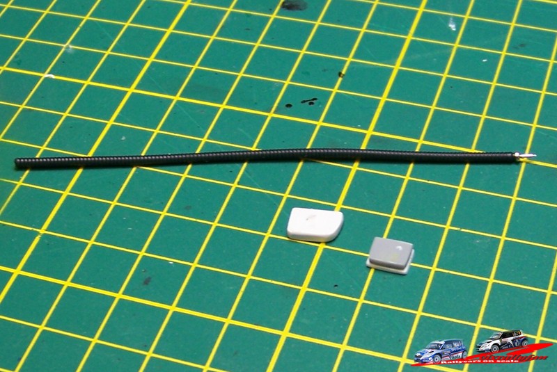

Bij het bekijken van foto's kwam ik nog een leuk item tegen om toe te voegen, te zien in rode cirkel op volgende foto.
Hiervoor werd wat met plastiek geknutseld en het darmpje is afkomstig van TopStudio.
De plastieke onderdeeltjes werden voorzien van carbondecal en samengelijmd onder het dash.
Dan werd het dash bevestigd in het interieur en werden de darmpjes voorzien.

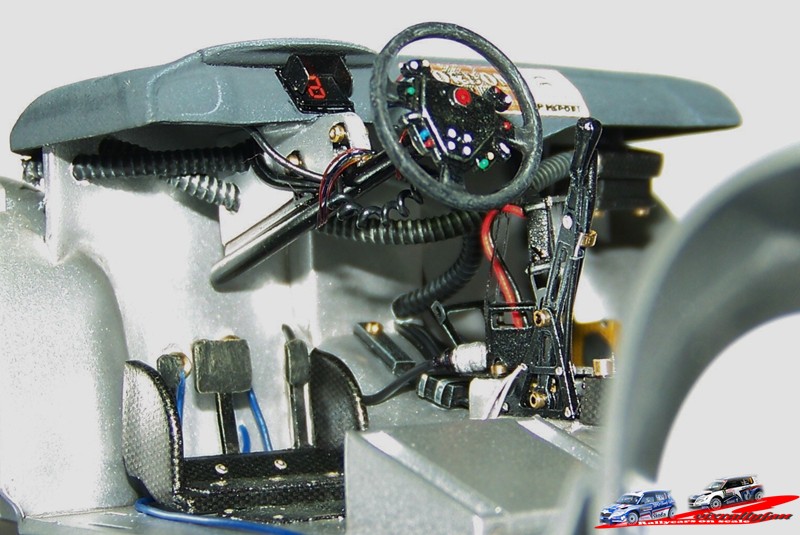

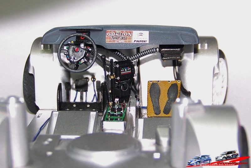

De display op de stuuras is ook verdwenen en verhuisd naar de nis in het dash, wegens meer correct.
En dan nog een zicht op het geheel, waaraan ook de pedalen werden toegevoegd, voorzien van enkele leidingen achterin.

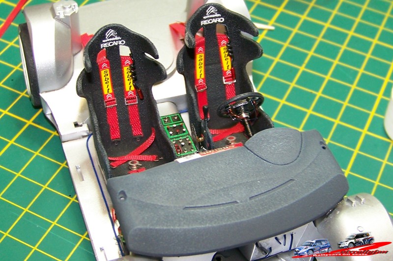

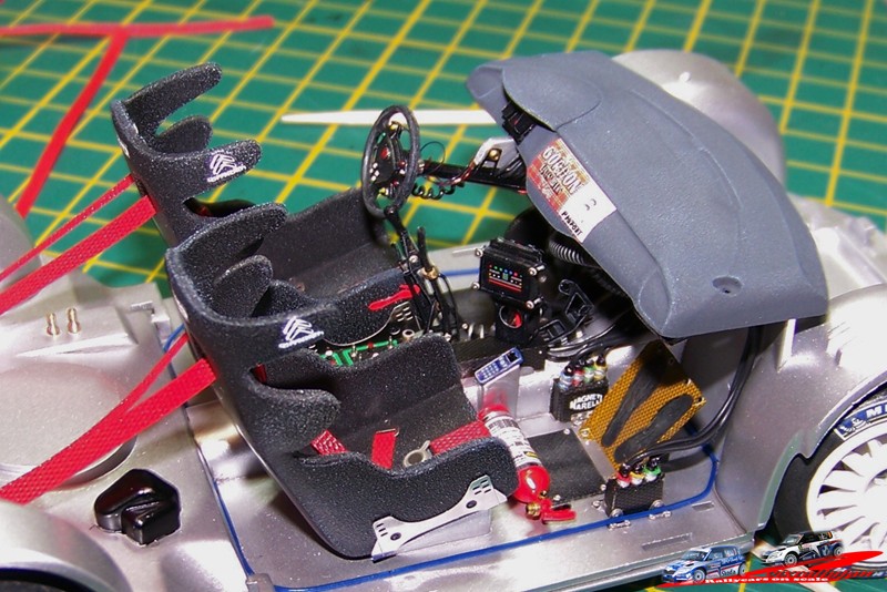

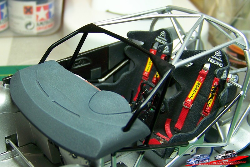

Volgende update interieur.

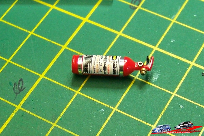

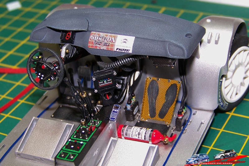

De brandblusser werd gespoten en voorzien van chromen riempjes, mish-mash en een zelfgemaakte decal.
Dit werd bevestigd op de bodem. Links ervan is ook het PE-GSMpje te zien.
Dan werden ook de stoelen klaargemaakt. Had even schrik voor de wat vreemde vormgeving van die stoelen, maar met alles erop en eraan vallen ze toch mee.
Voor de stoelen het gekende recept: tenco, carbonrug, gordels met PE en kabeltje en tenslotte steuntjes langszij.

Old 17-12-2013, 20:46
De brandblusser werd gespoten en ...
Oei, dan is hij leeg! Een nieuwe kopen zeker dan?

Nu volg ik je niet meer.
Dan stop je zoveel detail in het interieur van je DS3.
Maar dan vervang je niet die vreemd ogende stoelen uit de kit?
Ik wil toch even melden dat GF-models en Zmodels inmiddels de correcte stoelen op de markt gebracht heeft.
Old 18-12-2013, 00:55
Je hebt volledig gelijk, bestaat inderdaad een transkit voor. En een hele mooie, maar naar eigen menig ook vrij dure.
Modelbouw is niet alleen een plezante hobby, maar kan ook erg duur worden.
Ik koop altijd kit en eventueel een PE-setje waar ik mee te werk ga, de rest is zelf maken of van de kitonderdelen het beste maken.
En dat is hier dus gebeurd, Kitje, PE-setje en al de rest er zelf bij maken of aanpassen. Dat is voor mij de plezantste manier van doen en zo blijven de budgetten een beetje redelijk.
Hierdoor kan het inderdaad afwijken van de realiteit, wat ook de ganse detaillering een beetje doet, maar is het toch leuk geweest om van de stoelen, die nog veel lelijker waren, toch iets deftig te maken.
Niet juist, maar wel plezant en toch een dikke 14€ beterkoop, om nog van verzendingskosten te zwijgen.
Old 18-12-2013, 00:57
Ma nee, een volle of een lege, dat verschil ziet ge niet in het model.

Cootje555 Cootje555 is offline
Join Date: Feb 2012
Location: Spanbroek
Posts: 19
Dat is in ieder geval een heldere filosofie welke gerespecteerd moet worden.
En eigenlijk kan ik me ook wel vinden in jou filosofie.
Onze hobby kan financieel verschrikkelijk uit de hand lopen.
Maar als ik dan jou resultaten zie zou ik vind ik het erg jammer als de correcte stoelen er niet in staan.
Vooral omdat deze toch wel goed zichtbaar zullen zijn in het afgebouwde model.
Eigenlijk snap ik ook niet dat Heller deze vreemd gevormde stoelen in de kit gedaan heeft.
Die van de C4 zien er namelijk wel goed uit.
Maar nogmaals, respect voor je skills!

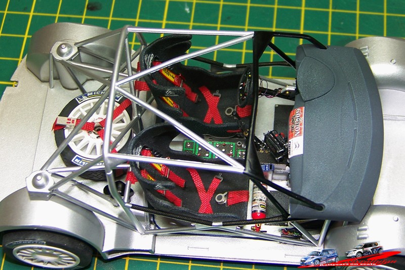

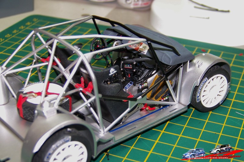

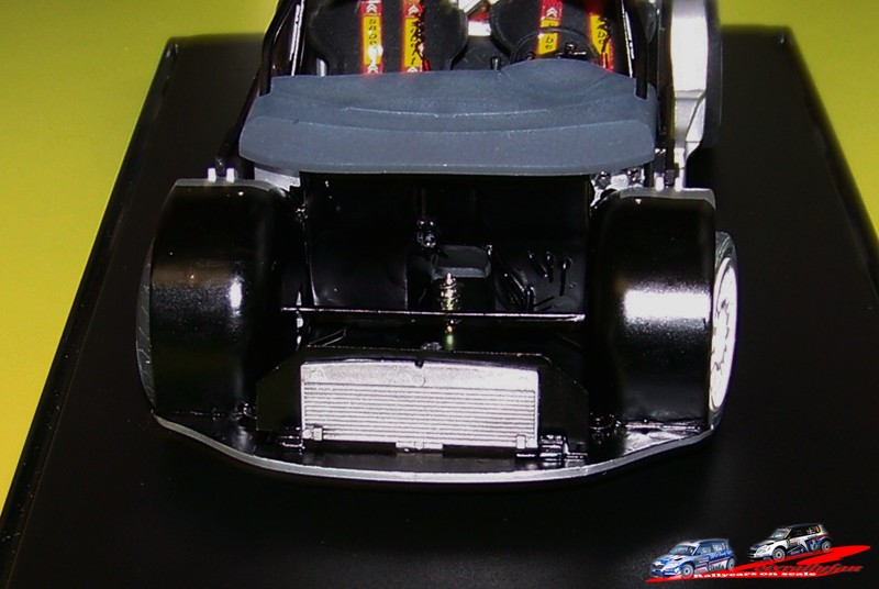

Na een gezellig kerstfeestje met veel en lekker eten, toch even de tijd genomen om de gisteren reeds afgewerkte wagen verder te updaten.
Afwerking interieur.

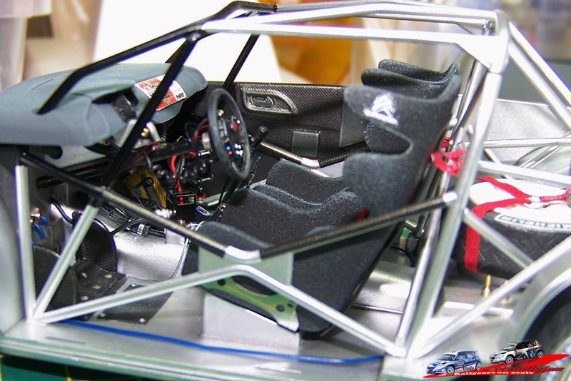

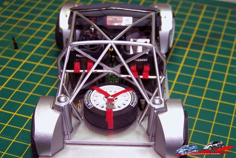

In het kofferruim werd het beperkt gehouden tot de montage van het reservewiel, voorzien van de nodige riemen. Dit omdat er weinig tot niets te zien zal zijn door de gedecalde ruiten en de gigantische achtervleugel.
Ook de rolkooi werd gemonteerd. Naar Hellernormen toch een indrukwekkend kooitje.
En dan met een deurpaneeltje erbij, ook de eerste keer aanwezig in een Hellerkit.

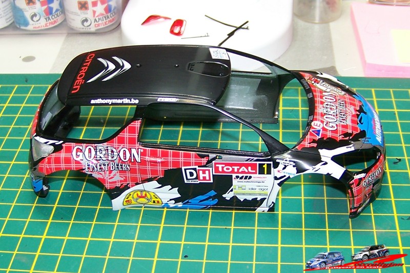

De body.
Deze werd vernist met Gunze in glanzende vernis.
Dan werd de ganse body na een week uitharden, volledig mat geschuurd met korrel 4000 en vervolgens 6000. De kleurvlakken werden dan verder gepolijsd met korrel 8000 en vervolgens 12000 om er terug glans op te krijgen. Een wax erover zorgde voor de extra glans.
Op de foto's van het afgewerkte model zal dit duidelijker te zien zijn.

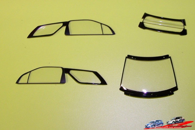

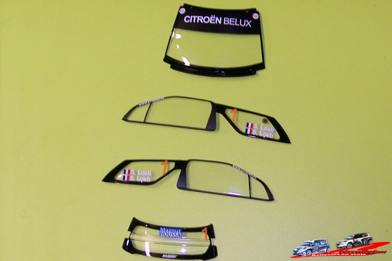

Vervolgens werden de vensters klaargemaakt. Voor de zwarte omranding zaten er decals in de kit, maar omdat dit een nogal raar zicht geeft, heb ik toch alle zwart gespoten. De decals waren hierbij een grote hulp om de mallen uit te tekenen.
En dan voorzien van decals. De zonnebanddecal was glanzend en werd met korrel 6000 even mat gepoleerd.

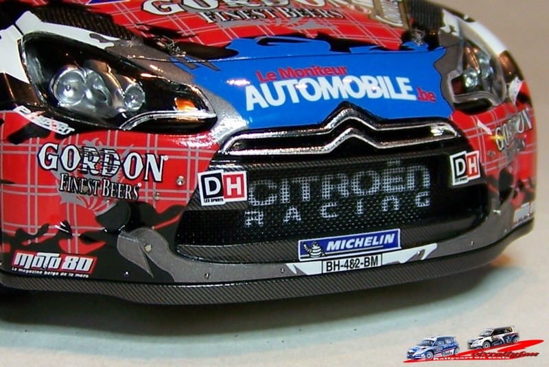

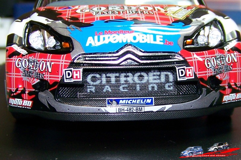

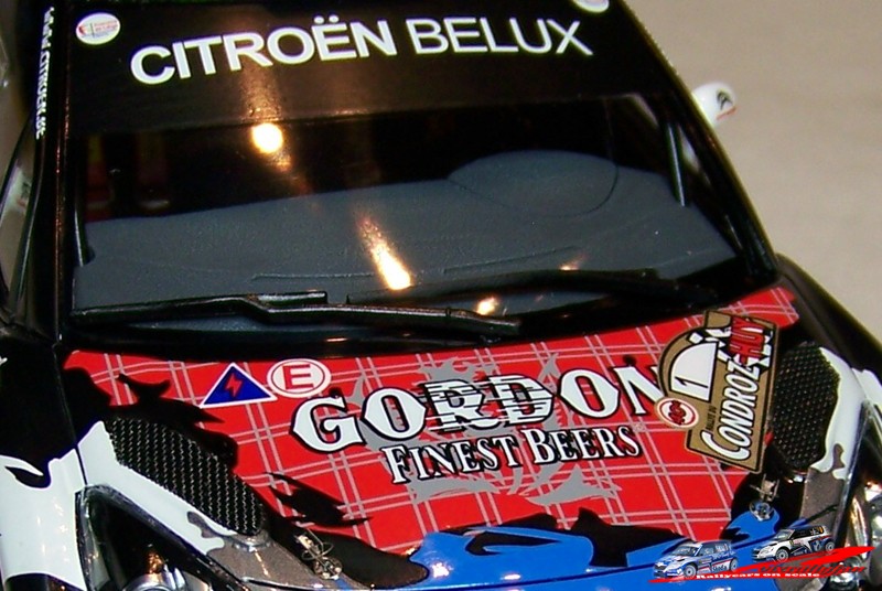

De grille vooraan werd vervangen door een Tamiyagaasje wegens niet goed passend. Hierop werd 'Citroën Racing' gespoten met behulp van een template uit het PE-set.
Op de bodemplaat werd een radiator bevestigd uit mijn onderdelendoos en het hele vooronder werd zwart geschilderd om zeker geen doorkijk te creeëren.
En dan samengevoegd.
Ook alle revetten en schroefjes werden gemonteerd.
Op de motorkap nog 2 grilletjes, ook geknipt uit Tamiyagaas, wegens mooier en snelsluitingen. Ook de voorruit, de enige langs binnen te monteren, werd geplaatst.

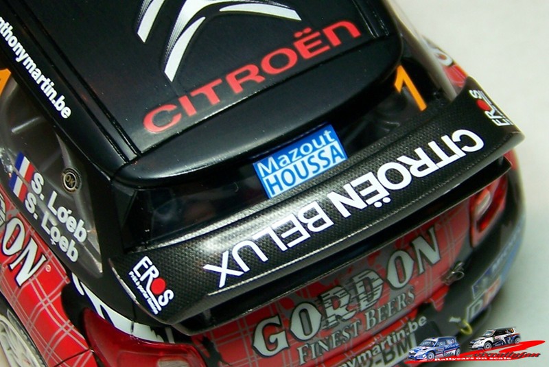

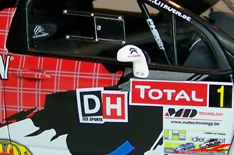

Spiegels werden voorzien van PE-schroefjes en er werden schuifraampjes gemaakt op de zijruiten.

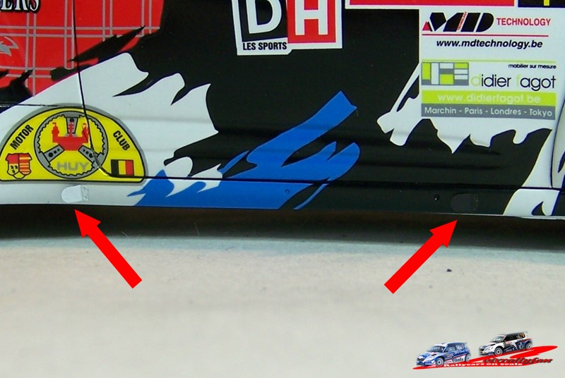

Flapjes werden geplaatst op de gaten voor de steunen die de wagen ondersteunen op de service. Ook uit PE.

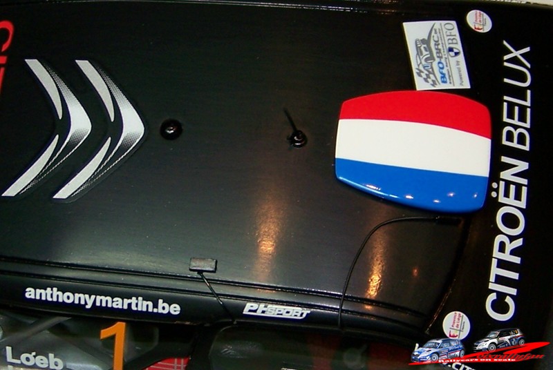

Alle atributen op het dak werden geplaatst. Alles zelf geknutseld, op de scoop na.
De vleugel werd in carbondecal bekleed en voorzien van de nodigen logo's.
Achteraan ook PE-sluitingen en een sleephaak.

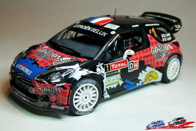

En dan is ie klaar.
De rest vind je hier: http://forum.depaddock.eu/showthread...80296&posted=1
