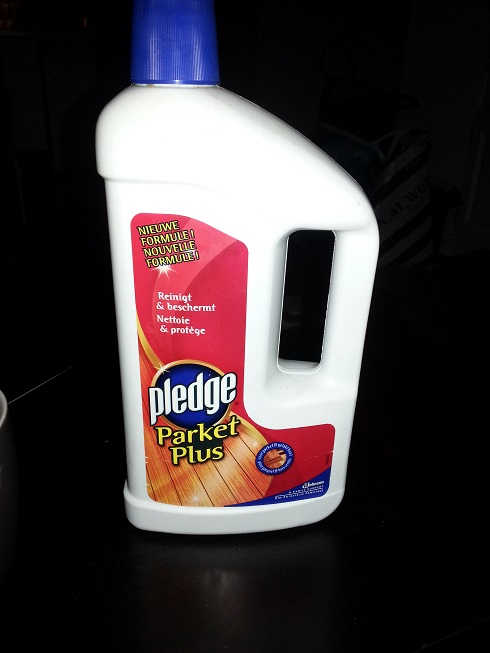

Parketlak. Maar is heel erg goed bruikbaar voor doorzichtige onderdelen. Check deze pagina maar eens:
http://www.swannysmodels.com/TheCompleteFuture.html
Kan in de modelbouw o.a. gebruikt worden voor doorzichtige onderdelen er mooier uit te laten zien en kan zelfs als blanke laklaag gebruikt worden.

Al meer dan 10 jaar geleden in Nederland bij de Appie. Het heette toen "parket plus".
Old 10-07-2014, 22:57
Bedoel je deze?
Die is zo uit de fles een beetje melkachtig wit/crème van kleur klopt dat?
Want die heb ik dus toch.

Hier in België noemt dat Sols Plus. Is hetzelfde als ParketPlus, maar verschilt heel veel met Future. Deze wordt veel harder en is enkel te verkrijgen in VS.

Hij lijkt er op (naam/merk) maar die van mij is dus meer dan 10 jaar oud:
Let ook even op de opmerking van Lesley: de Amerikaanse Future heeft namelijk een andere samenstelling! Maar voor het "helder" maken van doorzichtige onderdelen voldoet de NL variant wat mij betreft perfect hoor

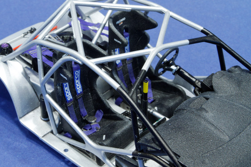

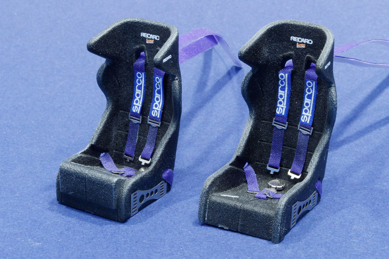

Een van de karweitjes waar ik het meest tegen aan hik zijn de gordels. Vorig weekend ben ik er dan toch maar voor gaan zitten en ze in de stoelen gemonteerd:
En vervolgens kon ik dus de stoelen en rolkooi op hun definitieve plek vastzetten:

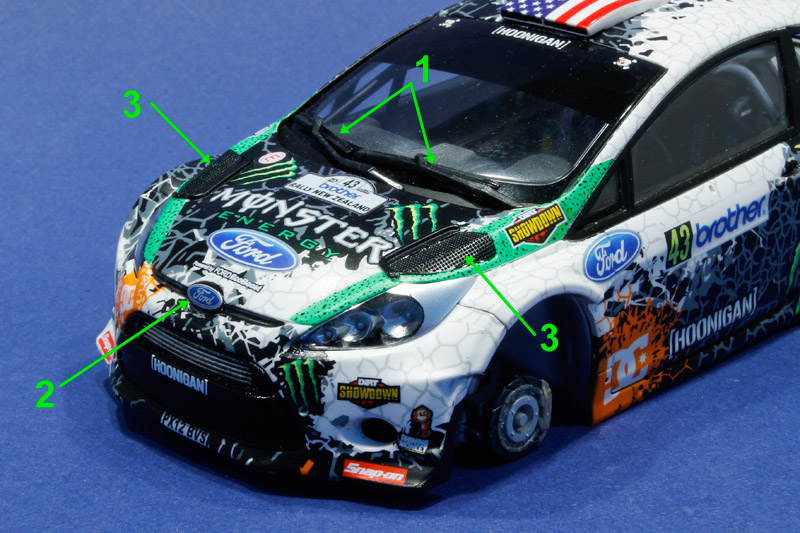

Tenslotte werden er nog aantal kleine zaken aan de body bevestigd:
1. De ruitenwissers werden zwart gespoten en kregen een lichte drybrush (lastig te zien op de foto).
2. De gril aan de voorzijde werd ook zwart gespoten en voorzien van het Ford-logo.
3. De beschermgaasjes voor de uitlaten van de radioator had ik al eerder in vorm gebogen. Zij werden ook nog zwart gespoten en daarna op de motorkap vastgelijmd.

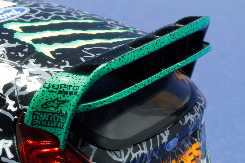

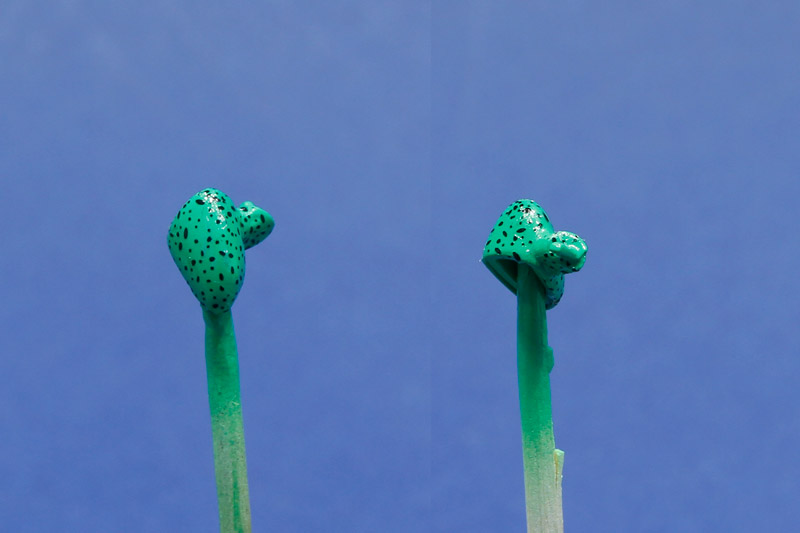

Na anderhalve maand dan eindelijk weer wat kunnen doen. Veel van die tijd werd besteed aan een oplossing bedenken voor de waardeloze decals voor de achtervleugel.... maar ik heb iets bedacht en uitgevoerd dat wat mij betreft goed genoeg is Helaas ben ik tussendoor vergeten foto's te maken dus jullie zullen het moeten doen met het eindresultaat.
Eerst even uitleggen wat ik gedaan heb. Effectief heb ik de vleugel in de basiskleuren zwart en lichtgroen gespoten. De decals had ik vooraf al ingescand (doe ik eigenlijk altijd), hierin zat ook een stuk van zo'n 1,5 bij 4 cm waarmee je stukjes kon opvullen EN de spiegels moest bekleden. Dit stuk heb ik ontdaan van het groen en alleen de zwarte "vlekken" op doorzichtig decalpapier geprint. Vervolgens heb ik deze decals over de groene delen op de vleugel geplaatst. Het resultaat is dan als volgt (reclame werd zelf ook getekend en geprint):
En hetzelfde werd gedaan met de spiegels:
De achtervleugel krijgt ook nog een "[HOONIGAN]"-decal bovenop, maar die is zelfs niet volledig . Er missen wat delen van letters in het midden.... wordt vervolgd met een oplossing

Keurig opgelost zo.
Dit 'Monster' komt zo stilletjesaan op zijn einde en dit zal zeker een uitblinker worden.
Knappe build
Old 31-08-2014, 19:02
Voordat ik begon met lezen dacht ik even dat je al die spikkels erop had geschilderd met een penseeltje.
Maar i.d.d. goed opgelost.
