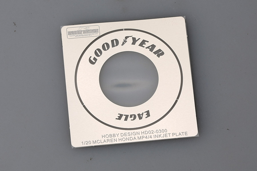

Resin banden bestaan zeer zeker, je komt ze nogal eens tegen in de muitmedia kits die soms voor het hoofdbestanddeel uit resin bestaan. Als het aan mij lag zouden alle banden uit resin mogen bestaan, want die desintegreren tenminste niet na pakweg 15 à 20 jaar...
Maar als ik het goed begrijp, zou je je bandjes niet spuiten als je de bandendecals zou spuiten? Daar bestaan namelijk ook spuitmallen voor, alhoewel ik niet zeker ben of er ook al bestaan voor Hankook banden ..

Bandjes spuiten omdat er decals op komen, nog nooit gedaan.
En volgens mij ook niet nodig, want de kans bestaat als het rubber wat gaat werken, je verf kan gaat barsten/scheuren.
Ik schuur de bandjes mooi glad en mat, goed afwassen, plaats mijn decals en als alles mooi opgedroogd is doe ik wat matte vernis over de decal en je ziet niets meer van de decalfilm.
Ze zien er trouwens wel mooi uit, te mooi zelfs.
Waarom zeg ik dat?
Je wilt je wagen een einde-race-look geven als ik me niet vergis en dan zien de de banden er toch redelijk afgesleten uit en de velgen er toch serieus vuil uit vanwege het remstof oa.
Zo ongeveer;

Dan de "bandjeskwestie".
Resin banden voor alle civiele modellen...ik ben alvast voor !!!
In resin kan je vééél meer detail steken dan in (stom) rubber.
Dus ; dit is zéker nog een gat in de markt.
Dan die sjabloon...
Tuurlijk zou ik da gebruiken !
Zalige effecten kan je erin spuiten en afwerken met de sponstechniek...
Maar de banden zou ik blijven spuiten...
Waarom ?

Neem bovenstaande pics.
Zie eens naar de kleurenpracht op de banden en velgen...die kan je ook verwerken in het model...
en da gaat nie met gewoon een stukske schuurpapier.
Dus ja, banden krijgen van mij een laagske verf.
Het "werken" van de banden...
Da gaat ge altijd hebben met of zonder verf erop.
of ze springen kapot op de velg na verloop van tijd of door een nog nawerkende chemische reactie vreten ze uw verf op.
(dan bedoel ik de verf op de velg éh)
T'ja en daar kan ook ik niks aan veranderen...
