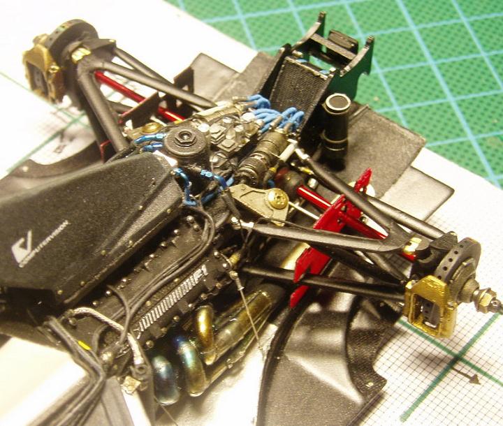

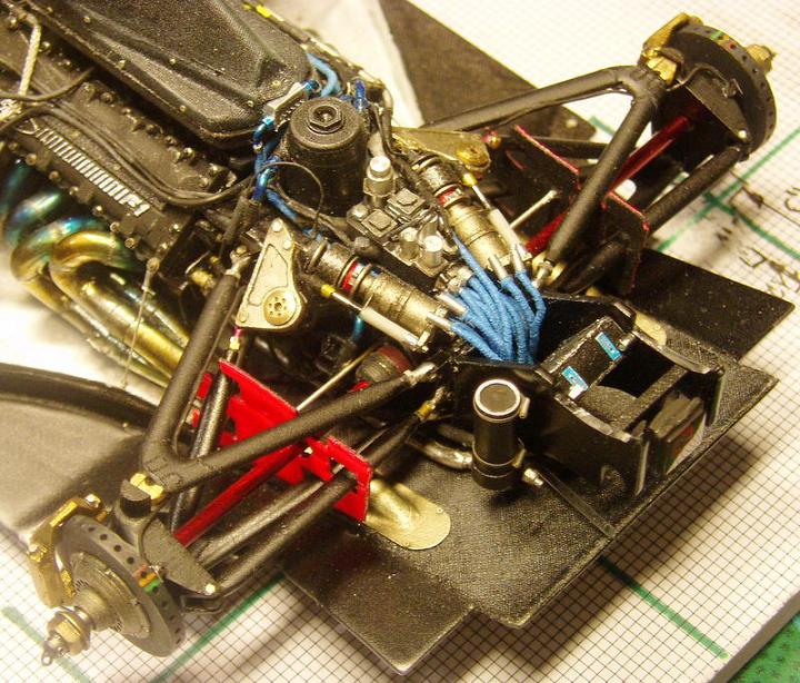

Zondag voormiddag nog eens enkele uren kunnen verder doen aan de McLaren. Het werd tijd dat de ophanging achteraan er op gemonteerd werd.
De carrosserie delen achteraan waardoor de ophanging komt werden opnieuw gemaakt uit PE. De naakte delen werden dan gespoten in fluo rood en daarna aan de binnenzijde met 'Scale Weave' bekleed om de CF structuur te bekomen.
Nadat de panelen gemonteerd waren kon de ophanging geïnstalleerd worden. De gewrichten werden aan de uiteinden voorzien en alles werd met de rockers verbonden en de uprights recht 'uitgelijnd'.
Daarna de aandrijfassen ... eerst en vooral werden de moffen op de versnellingsbak opnieuw gedraaid. De kit onderdelen voldeden niet naar mijn goesting omdat er een extra opvulstuk zit tussen de mof en de flens, en dat is bij het originele onderdeel niet het geval.
Daarna werden da assen zelf uit een stuk aluminium staaf van 1.2mm vervaardigd. Eerst goed opgeschuurd met de dremel en dan met een mix van clear red en smoke gespoten.
Na de montage van de assen konden dan EINDELIJK de remschijven en remklauwen gemonteerd worden. Die waren immers al maanden klaar omdat ik ze natuurlijk met de voorste samen gemaakt heb.
Enkele foto's om het af te leren ...
Het einde komt in zicht wat betreft het chassis. Op enkele details na (remblokken, nog wat bekabeling op de motor, aansluitingen onder de airbox, ...) is het dan de beurt aan de achtervleugel en de neus.
Helaas kan de huidige achtervleugel (endplates en de onderste vleugels) nog niet gemonteerd worden omdat dat anders te fragil zou worden als er nog aan de rest gewerkt moet worden ... maar het begint te jeuken!

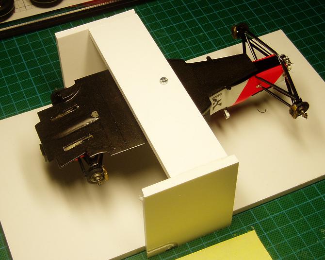

De wagen is op zich bijna klaar. De remblokken zijn gefreesd en gemonteerd, alle bedrading is af, de extra hardware langs de inlaat is gezet, ... maar helaas kan ik daar geen foto's van tonen. De reden is de volgende ...
Om de onderzijde af te kunnen werken heb ik het model ondersteboven gemonteerd in een structuur. Dit laat me toe om, zonder het model vast te nemen, rustig aan een stabiele onderzijde te kunnen werken.
Onderaan zijn we bezig met de diffuser (wordt ge-etst en dan gesoldeerd om een zeer dunne structuur te krijgen), de uitlaten, ...

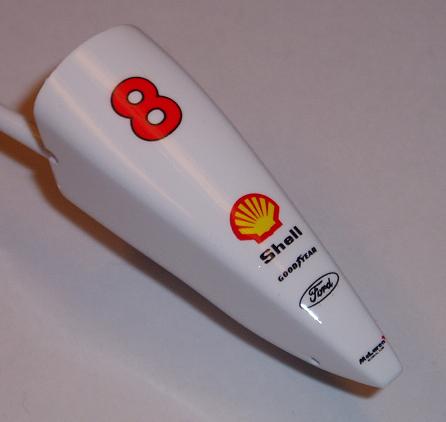

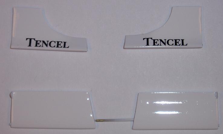

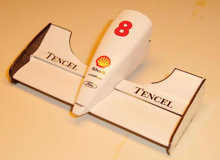

Ook is de neus al voor bijna de helft klaar. de 'cone' werd aan de binnenzijde uitgekrast zodat de juiste dikte ontstaat en de montagegaten werden voorzien.
De zijvleugels werden van de neus verwijderd zodat het realisme verbetert. Om de uitlijning van de delen voor mekaar te krijgen werd er een stangetje voorzien in de 'flaps' van de vleugels.
Na de gebruikelijke voorbereidingen voor het lakken, het lakken zelf, decallen en vernissen ziet alles er zo uit ...

knap gezien van die steun, maar ga je daar geen gaatje aan overhouden of zit het model anders vast?

Dat gaatje was sowieso voorzien om hem op een displayvoet te zetten ...

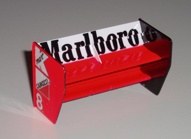

De achterspoiler is gemonteerd. Na de foto heb ik ook nog de 'gurney' toegevoegd op de bovenste vleugel (op de onderste stond hij al). Nu nog de PE boutjes op de gurney en de zijplaten zetten en de spoiler op zich is klaar.
