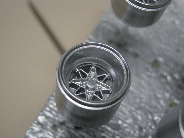

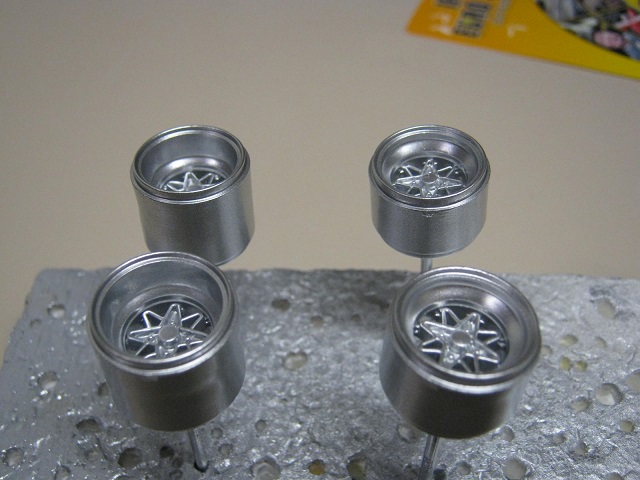

Primertime;

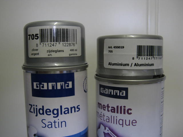

De velgen worden gespoten met de Gamma-spuitbus, deze is echter verandert van naam en uitzicht. Links de oude, rechts de nieuwe, welke we hier gaan uittesten of de inhoud ook is verandert.
See you next time

Amai amai, den Johny in actie. Oude keien, euhm geiten, uit de gracht gehaald...
Nice, je hebt het dus weer te pakken. Succes verder. Ziet er goed uit wat je wil gaan doen.
Enne, is dat nog dezelfde verf van de Gamma of toch anders??

Merci
Blijkbaar wel.
Allé het resultaat is toch hetzelfde als de oude, alleen de naam is verandert en misschien ook de samenstelling, maar daar ga ik me niet over uitlaten. Ik heb de gegevens ook niet vergeleken of zo, alleen het resultaat.
En dat stemt me tevreden

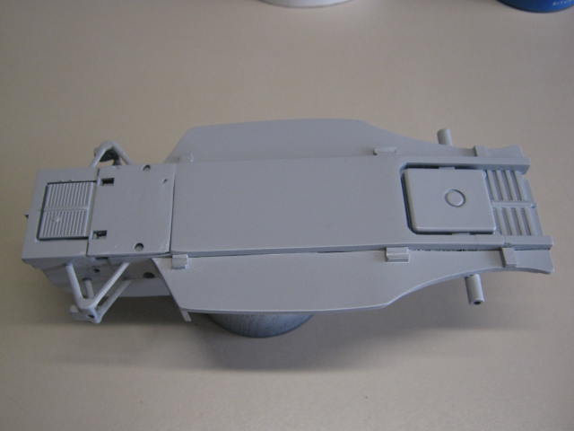

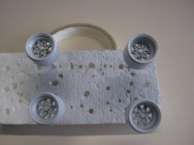

En de velgen werden vandaag dan ook gespoten met de "nieuwe" Gamma-spuitbus, en zoals jullie kunnen zien is het resultaat hetzelfde. Ik kreeg het wel moeilijk op foto.

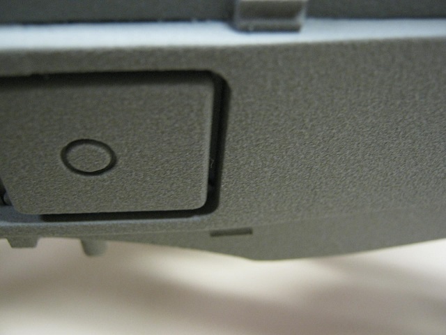

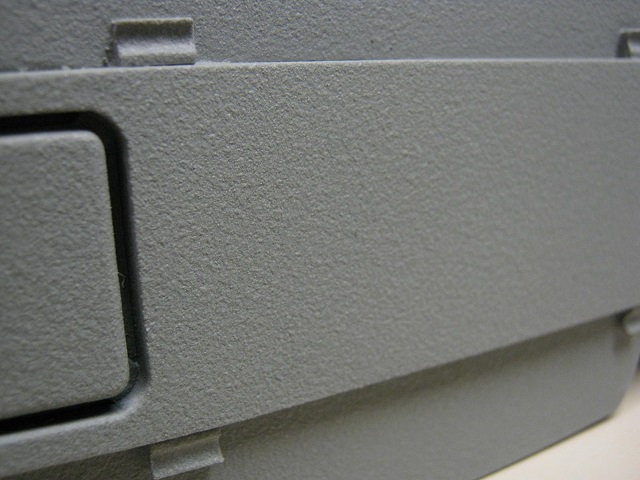

De onderzijde kreeg een Tenco-behandeling om een steenslag-effect na te bootsen. Op die manier werden sommige kleine oneffenheden dan ook gecamoufleerd. Ik heb de grijze gebruikt (bus was nog vol ) om een beter zicht te hebben. De voorwielophanging wordt opnieuw glad geschuurd en dan wordt alles zijdeglans-zwart gespoten.
We zullen dat maar eens goed laten opdrogen zeker

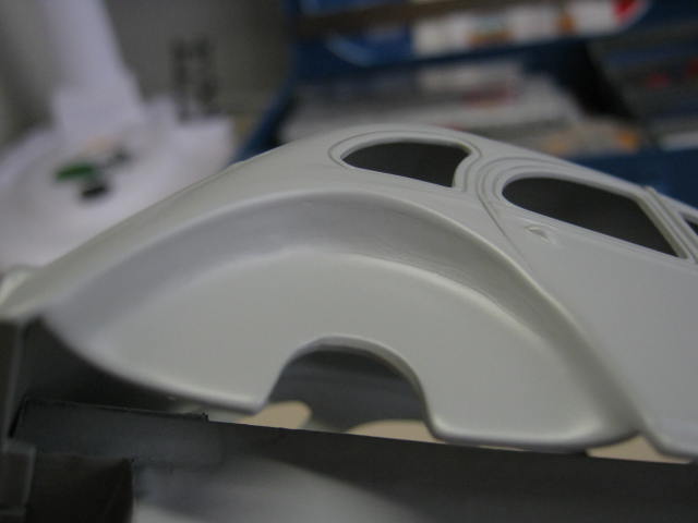

Gisteren was het nog eens primertime;
Binnenkant van de achterste wielkasten: er is nog wat werk aan de winkel;

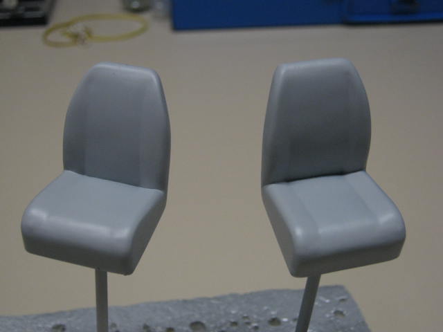

Ook de voorste zetels en de uitlaten werden geprimerd;

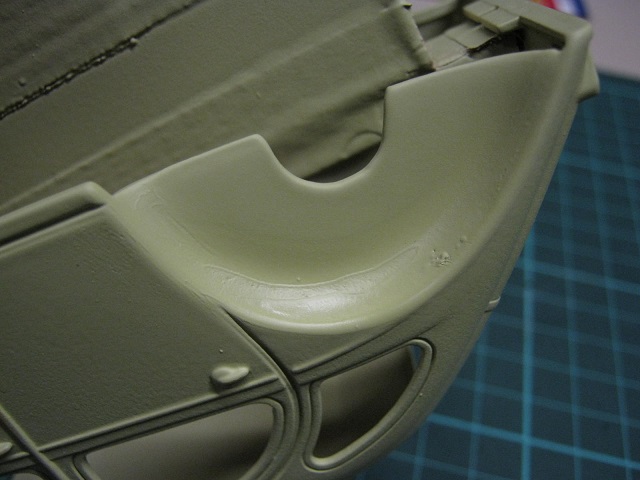

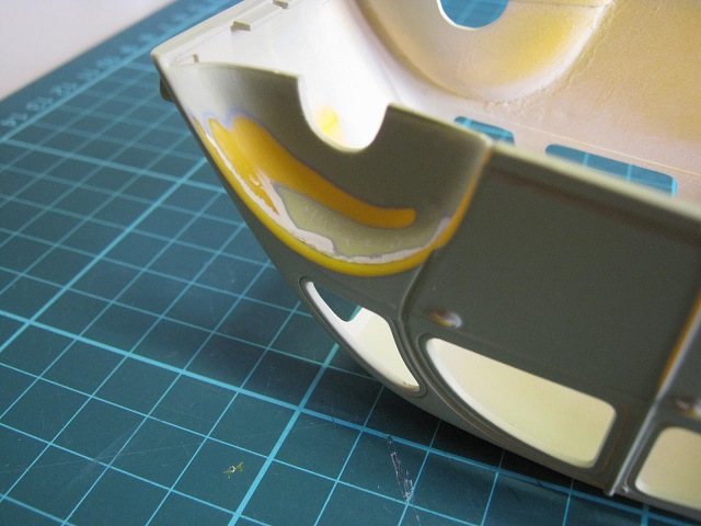

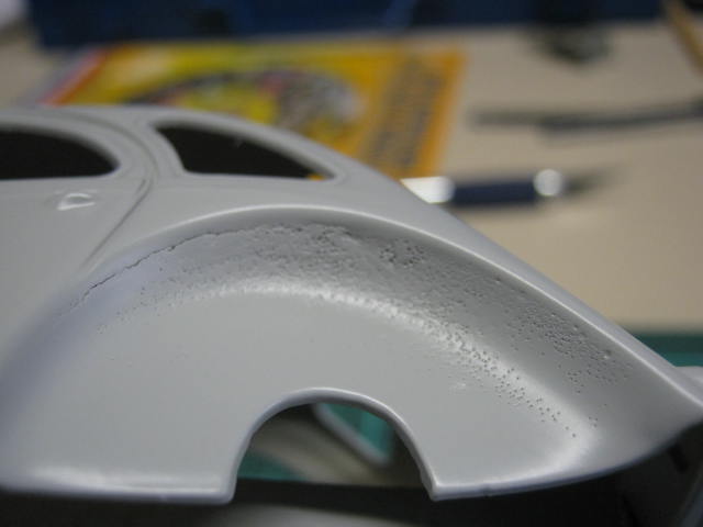

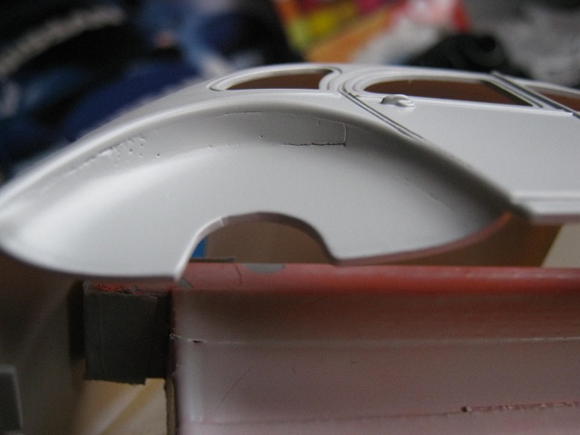

Binnenkant van de wielkasten werden met Motip-filler gespoten en geschuurd;

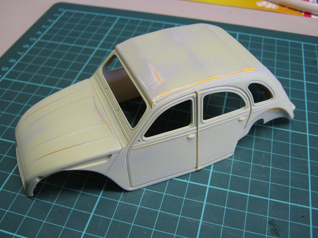

De hele geit had echter een dun laagje filler gekregen en zo ziet ze eruit na wat schuurwerk
Na het schuren was ik nog niet helemaal tevreden en werden de wielkasten voorzien van een extra dikke laag filler.
Goed laten uitharden en daarna glad schuren en dan zal het wel goed zijn.
Daarna primeren en lakken.

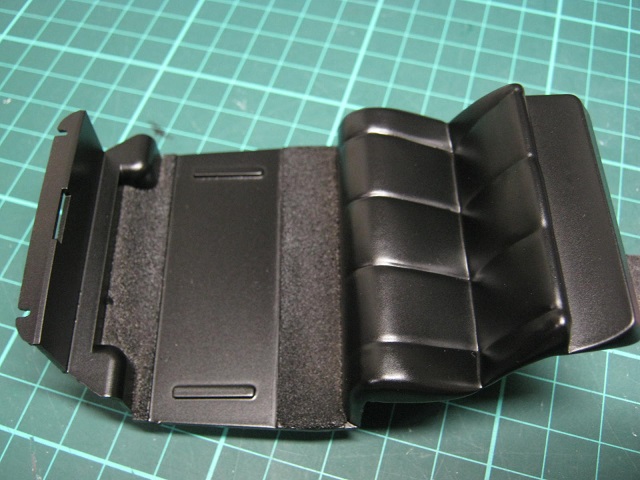

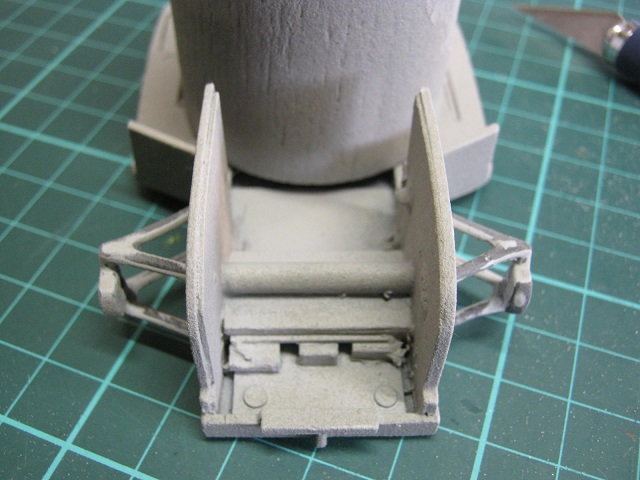

Wat is er nog gebeurd;

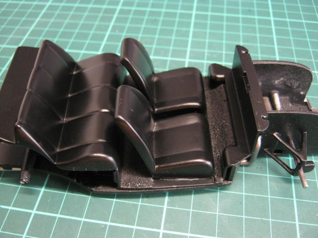

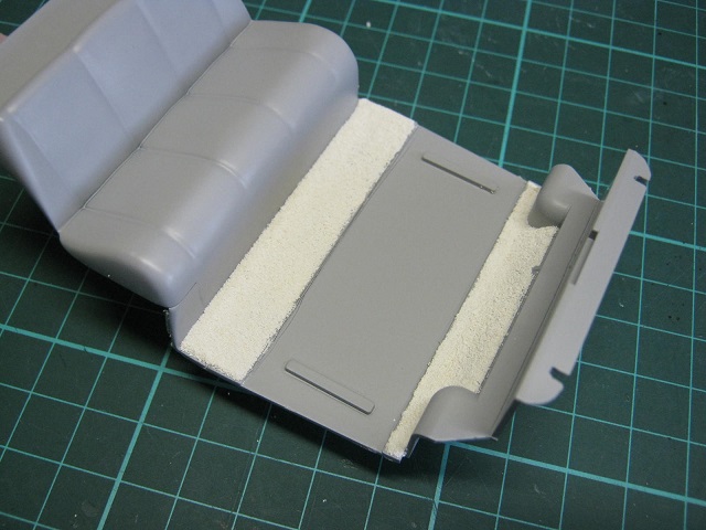

Tapijt werd aangebracht met behulp van stempelpoeder en verdunde houtlijm.
Eerst werd er nog getwijfeld over de interieurkleuren, maar ik heb toch besloten om alles gewoon zijdeglans zwart te spuiten.
De poeder slaat vanzelf mat uit en zo ziet dat eruit na een 1ste spuitlaag
De voorste stoelen hebben ook hun 1ste kleurlaag gekregen;

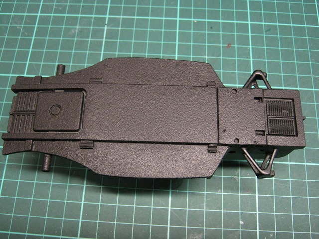

De voorwiel ophanging werd glad geschuurd en daarna kreeg ook het chassis een 1ste laag zijdeglans zwart.
Tot een volgende update

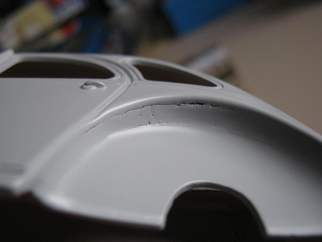

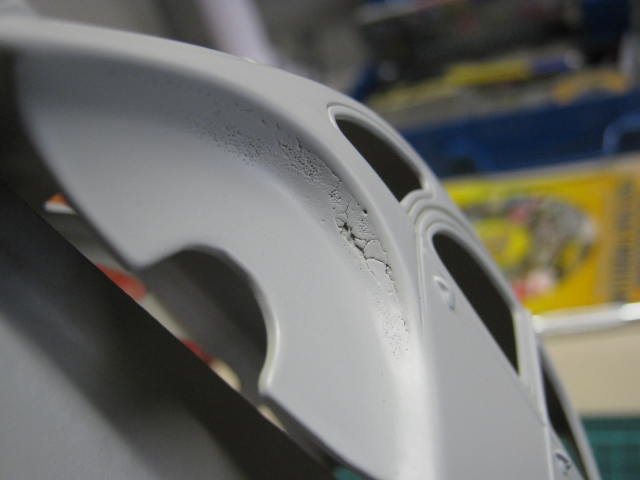

Pffffffffffffff

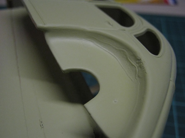

Vandaag de filler glad geschuurd en een laagje primer aangebracht en wat bleek; er moet opnieuw geplamuurd worden
Vraag me niet hoe het komt, ik weet het even niet meer
De body op zich is prima, daar kan zo en kleurtje overheen.

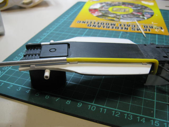

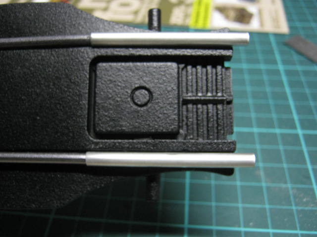

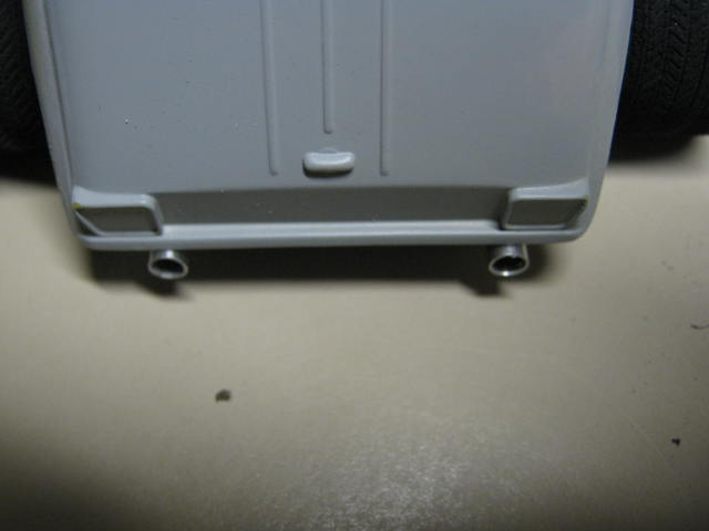

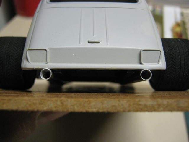

Dan de uitlaten aangepakt, deze werd van de week in Light Gun Metal gespoten en voorzien van een aluminium eindpijp.
Even dry-fitten om te zien of beiden evenver uitsteken.

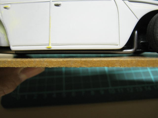

Even controleren of de uitlaten de grond niet raken.

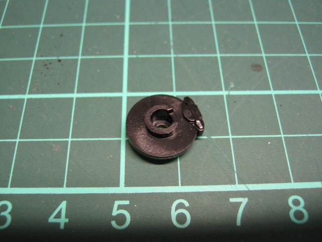

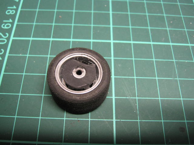

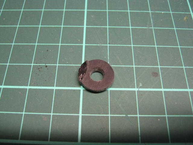

Ik wil toch wat extra detail aanbrengen in de vorm van remschijven.
Ik had indertijd de overschot van Hhugo zijne 2de Revell-Jordan gekregen voor de voorwielophanging van deze geit te maken en daarbij zaten nog 4 remschijven.
Ze moeten wel wat aangepast worden, want het is de bedoeling dat ik ze in de velg ga lijmen.
Zo zien ze eruit, de achterkant moet verwijderd worden
Na bewerking, ook het gat moest groter gemaakt worden
Dry-fit
Zo, nu deze week de plamuur laten drogen en hopelijk met meer geluk kan ik verder.

Dit wordt weer een knaller, daar ben ik zeker van. Het modelletje van Imai is wellicht het minst gelijkend op de echte geit dat er op de modelbouwmarkt te vinden is (veeeel te breed),dus heel geschikt om er iets zots van te maken,tof.
Eén bedenking echter; op de echte geit staan de schijfremmen op de versnellingsbak, en niet aan de wielen, maar het zou kunnen zijn dat je daar een ingenieuze oplossing voor gevonden zou hebben (int'echt,he). Kan bijna niet wachten naar het vervolg.
  #59
Old 18-05-2015, 09:26
Ik weet het Patrick, zot zijn doet gene pijn, nog niet
Wat de remmen betreft, ik weet het waar ze normaal moeten staan, maar in dit geval is niks meer origineel hé F1 voorwielophanging, starre achteras, ...
En anders kijkt men toch maar los doorheen de velgen, en dat wil niet.

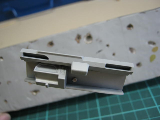

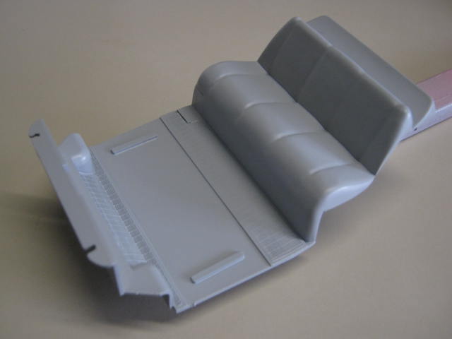

Allereerst werd het dasboard geprimerd
De voorste stoelen werden op hun plaats gelijmd

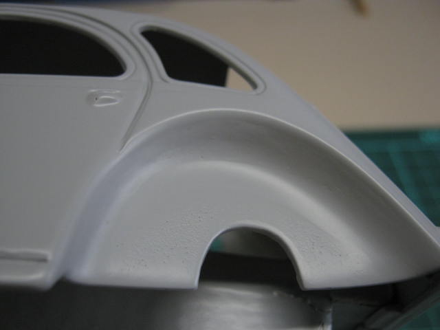

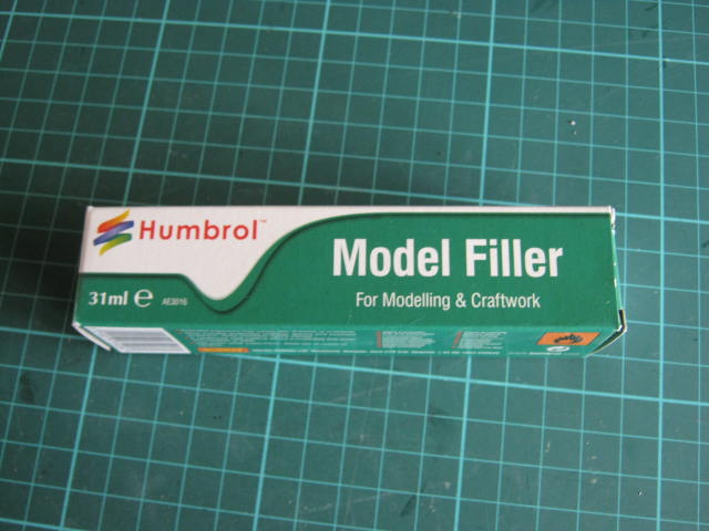

En dan heb ik van de week eens wat oud spul (plamuur) vervangen door nieuw spul
En dan dadelijk de binnenspatborden aan de achterkant onder handen genomen. Een laagje Humbroll-filler aangebracht, dagje laten drogen, geschuurd en een 2de laag aangebracht. Deze ook een dagje laten drogen, de hele handel natgeschuurd en geprimerd. En dat ziet er zo uit
Dat probleem is van de baan, maar er is wel nog wat werk aan de winkel.
