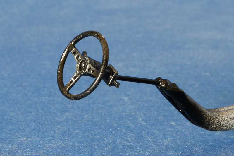

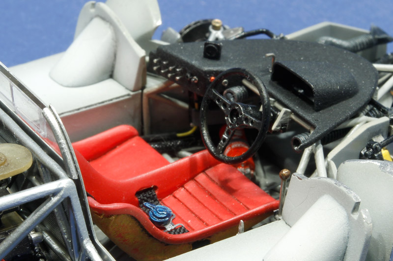

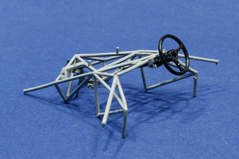

Nog meer verwennerij! Nu het stuur. Deze werd samengesteld uit een aantal witmetalen delen, een metalen stuurstang en een PE ringetje. Vervolgens werd het geheel in primer gezet en zwart gespoten. Het leren gedeelte werd nog een beetje "valer" gemaakt en kreeg wat subtiele kleuraccenten. Tenslotte werd er nog een piepklein decal op de onderste stuurarm gezet. Het resultaat is dan als volgt:
En wanneer je dat dan in de rolkooi zet krijg je dit:

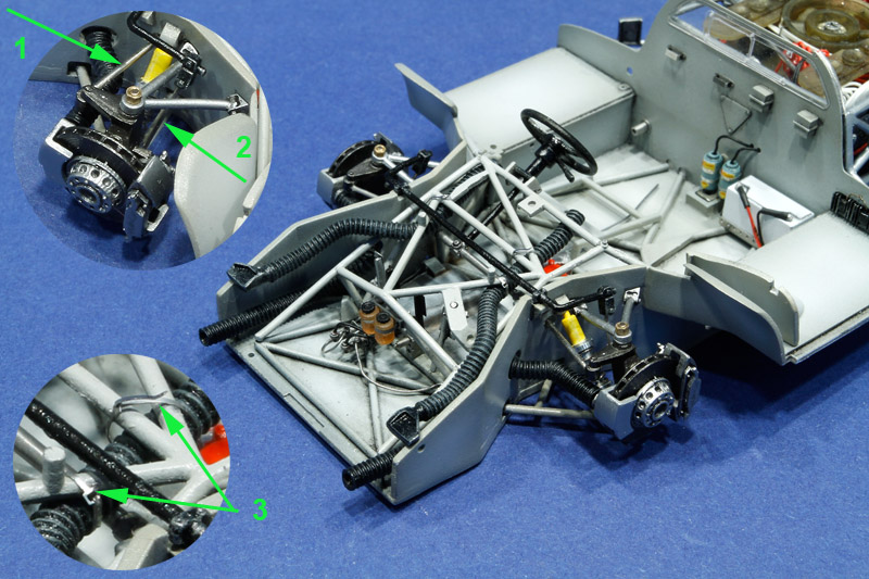

En nu het stuur af was stond niets meer in de weg om het buizenframe eindelijk definitief op z'n plek te zetten. En zo geschiedde dus. Vervolgens werden nog enkele koelbuizen aangebracht en vastgezet met tie-raps (zie pijl bij #3). Vervolgens konden ook de stuurstangen (pijl #1) en de anti-rolbar (pijl #2) geplaatst worden.

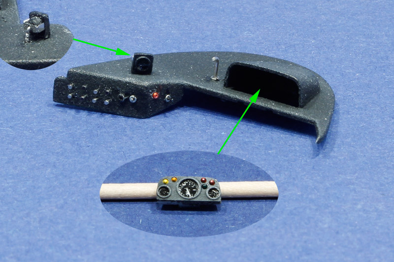

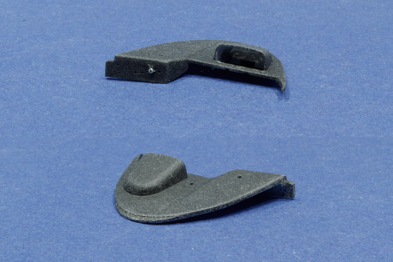

Nu het interieur grotendeels af is, ben ik ook begonnen met het dashboard. Deze werd ook samengesteld, in de grondlak gezet en kreeg tenslotte een paar lagen Scale Fabric van Tenco. De originele uitstulpingen die knoppen moesten voorstellen werden trouwens verwijderd en er werden gaatjes geboord waar later beter uitziende schakelaars in geplaatst zullen worden.
En tenslotte heb ik de afdekplaat die over het motorblok komt ook al geassembleerd.

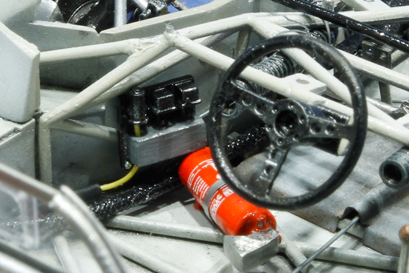

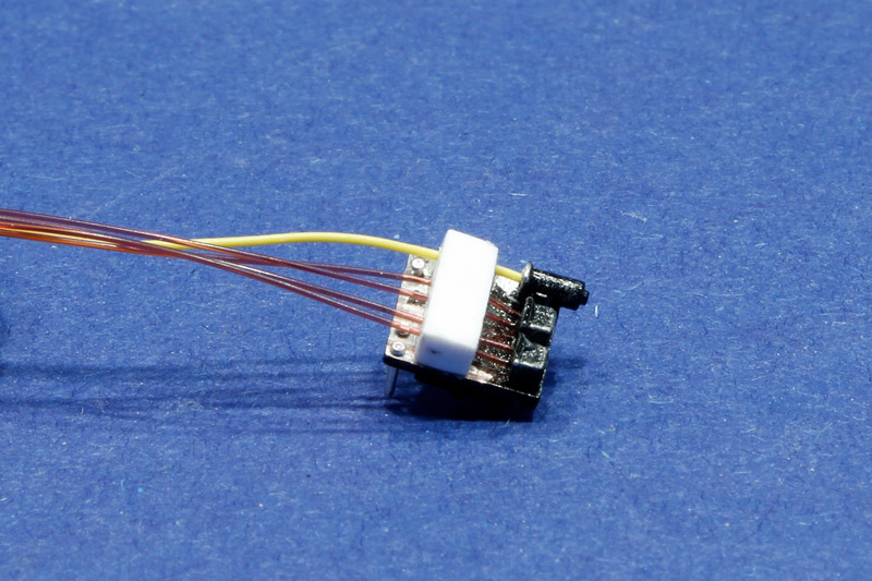

Langzaamaan begint het interieur voltooid te raken. Aan de linkerzijde onder het dashboard komt een bord met wat bedrading. Het originele onderdeel heb ik hiervoor wat verbeterd. Zo werden er een 4 tal rivetten toegevoegd (aan de linkerzijde onder de bedrading (de bruine draaid is overigens vislijn). De bedrading zelf werd ook toegevoegd alsmede het grote witte blok waar ze doorheen gaan (was meegegoten):
Na een likje verf kon deze geplaatst worden:

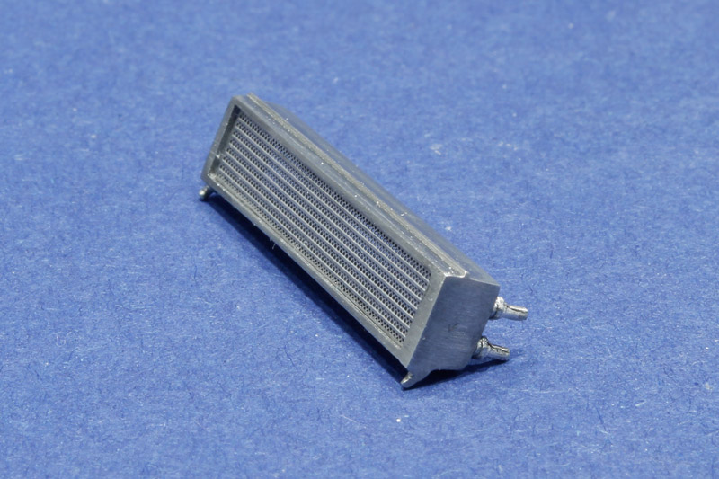

De radiator werd in elkaar gezet en voorzien van doorzichtige primer van Tamiya ter bescherming:

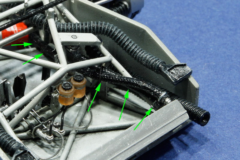

Deze werd daarna gemonteerd en 2 slangen werden aangesloten. Deze lopen door de cockpit naar de sidepod (groene pijlen). Ze werden met klemsluitingen vastgezet aan de aansluitpunten van de radiator.
En ook het dashboard werd geheel afgewerkt en is klaar om geplaatst te worden. Alle knoppen werden geplaatst. Het onderdeel met de meters werd gemaakt en is inmiddels ook op z'n plek gezet.

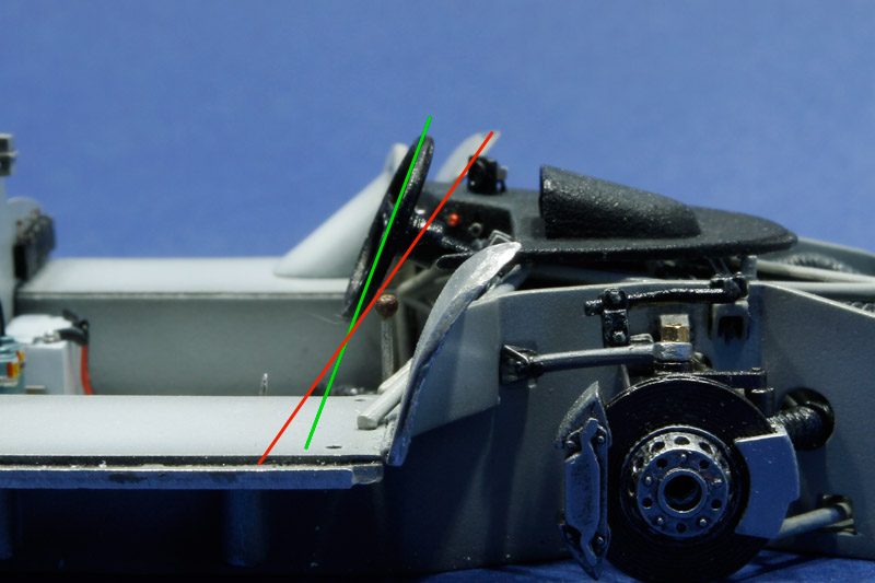

Intussen heb ik ook nog een beetje kunnen werken aan het model. Eerst werd een (voor mij) storende fout verholpen. Ik had het idee dat het stuur niet helemaal correct gemonteerd stond, iets te veel naar voren gekanteld zeg maar. In een vlaag van intelligentie bedacht ik me dat er in de 917 bijbel van Näher mooie blauwdrukken staan van deze wagen. Hierin staat ook het stuur meegetekend. Vervolgens was het een kwestie van meten om de correcte hoek te bepalen t.o.v. de vlakke vloer. Mijn stuur stond dus inderdaad een stuk schever. Ik heb met enige voorzichtigheid het stuur met de kolom los kunnen krijgen en in een reëlere hoek opnieuw geplaatst. De foto hieronder toont de nieuwe situatie. De rode lijn is ongeveer de stand voor de correctie, de groene is de aangepaste stand. Het verschil is toch wel behoorlijk te noemen....
Vervolgens ben ik begonnen met het voorzichtig er uit zagen van de rechterdeur. Met de nodige voorzichtigheid om het afbreken van het achterste deel te voorkomen is dat aardig gelukt. De volgende stap wordt het maken van de scharnieren.

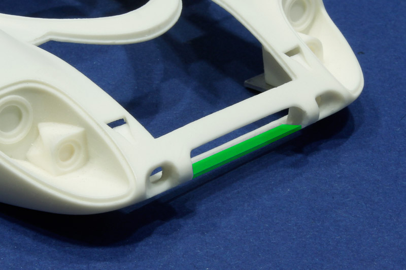

Op een van de referentiefoto's die ik voor deze build gebruik viel mij verder op dat de opening voor de radiator voorin niet correct was. Ik heb daarom een behoorlijk deel aan de onderzijde weggehaald (het groene vlak toont waar het overtollige stuk zat):

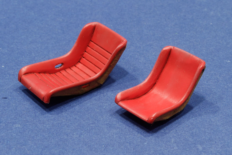

Ook hier maar weinig voortgang. Het enige wat ik de afgelopen tijd heb gedaan is de stoelen afwerken. De achterzijde werd voorzien van een structuur die fiberglas moet voorstellen. Ik heb hiervoor een soort theezakjes gebruikt (geen idee welk merk of type, ze zijn gepikt uit de voorraadkast ). Vervolgens werd die beschilderd met verschillende tinten olieverf. De naden werden ook ingekleurd met donkerbruine olieverf. Toen alles eenmaal goed droog was heb ik er nog een matte vernis overheen gezet ter bescherming. De kleine stoel kan nu geplaatst worden, voor de grote moet ik eerst nog even de gordels klaarmaken alvorens die aan de beurt is.
De 2 stoelen gezamenlijk naast elkaar:
En de onderzijde van de kleine stoel welk de structuur goed toont:

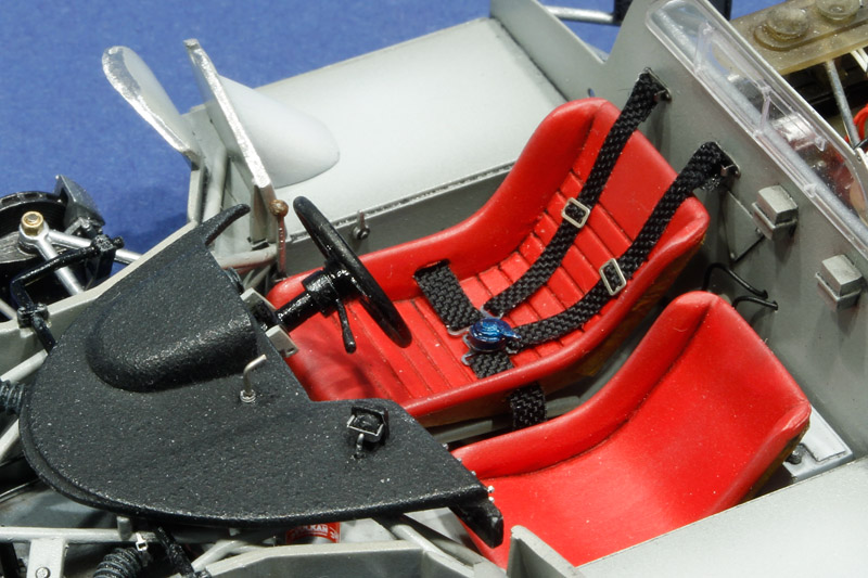

Het is vakantie (voor mij dan he) dus eindelijk weer een beetje kunnen bouwen Het interieur is nu geheel afgewerkt. De stoelen zijn beiden geplaatst en de bestuurder kan z'n riemen omdoen Ook het dashboard werd vastgelijmd.

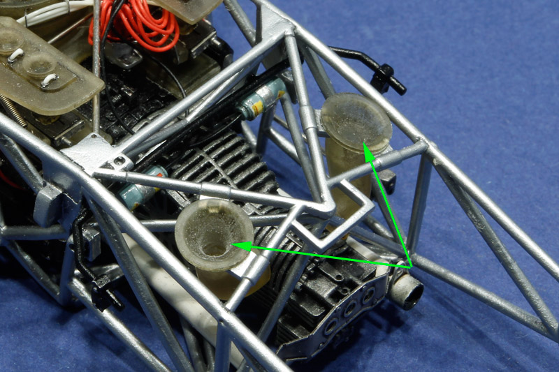

Daarna nog even de 2 lucht-"inlaten" die zorgen voor de koeling van de versnellingsbak. Het zijn de 2 delen die in onderstaande foto met een groene pijl worden aangegeven. Deze waren eigenlijk grotendeels massief en ik heb ze daarom gedeeltelijk uitgehold zodat je het idee krijgt dat er ook echt iets door heen kan Vervolgens werden ze op hun plek vastgezet.
