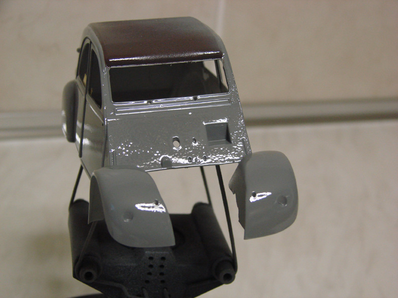

Het canvas dak moet dan in het bruin gespoten worden, en dat dient te worden getemperd met wat grijs. Dus werd de kas afgeplakt en de airbrush werd op het dak gericht. Het bruin werd gespoten, een mistlaagje grijs er over, en er werd een begin gezet voor de iets donkerdere tint in de diepere delen van het canvas. Om dan verder te verweren zou ik de weatheringsetjes gebruiken, dus de masking tape mocht verwijderd worden. En dan gaat het natuurlijk weer eens fout...
Blijkbaar heb ik aan de bovenkant van de kas een iets dunnere laag lak gespoten als op de rest van de body, en de lak is aan de tape blijven hangen. Het gevolg zie je op de laatste foto.
Ik moet nog zien wat ik er mee ga doen, maar ik denk dat hij weer in de olie gaat belanden. Of ik moet er een zwaar verweerde geit van maken, dan kan ik er nog mee weg, natuurlijk.
Oordeel zelf:

Jammer van dat laatste zal denk ik niet veel meer inzitten dan opnieuw te beginnen.
Grts Vinnie.
  #65
Old 27-03-2008, 22:14
Tja Dominique, zo te zien laat deze geit zich niet zo gauw temmen.
Als je gaat gelijkschuren vrees ik dat je niet alleen de vernis gaat glad schuren, maar dat je ook de kleur gaat wegschuren.
Ik denk dat je hier maar 2 keuzes hebt; ofwel zwaar verweren ofwel opnieuw beginnen.
Veeeeeeeeeeeeeeeeeeeel geluk ermee.

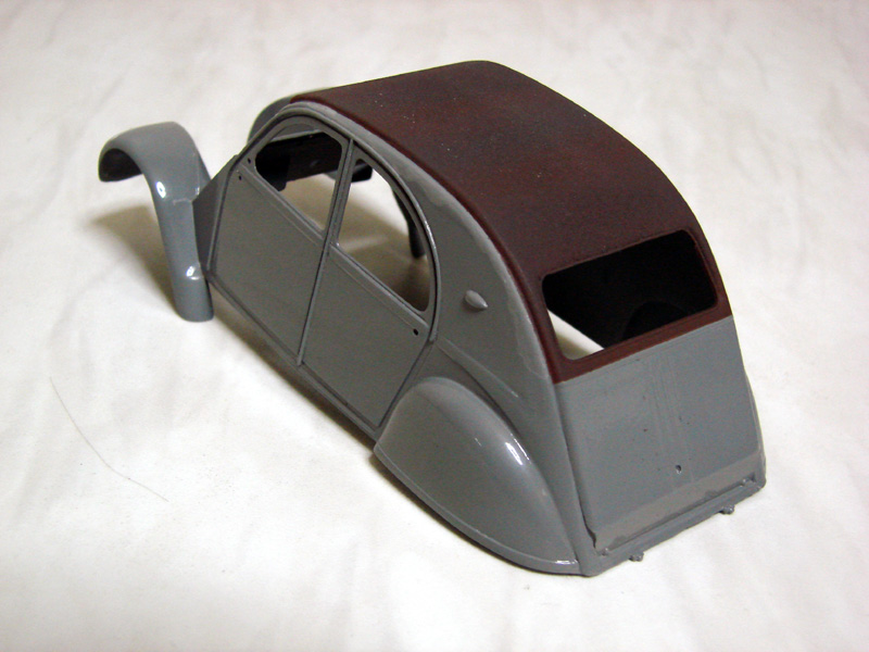

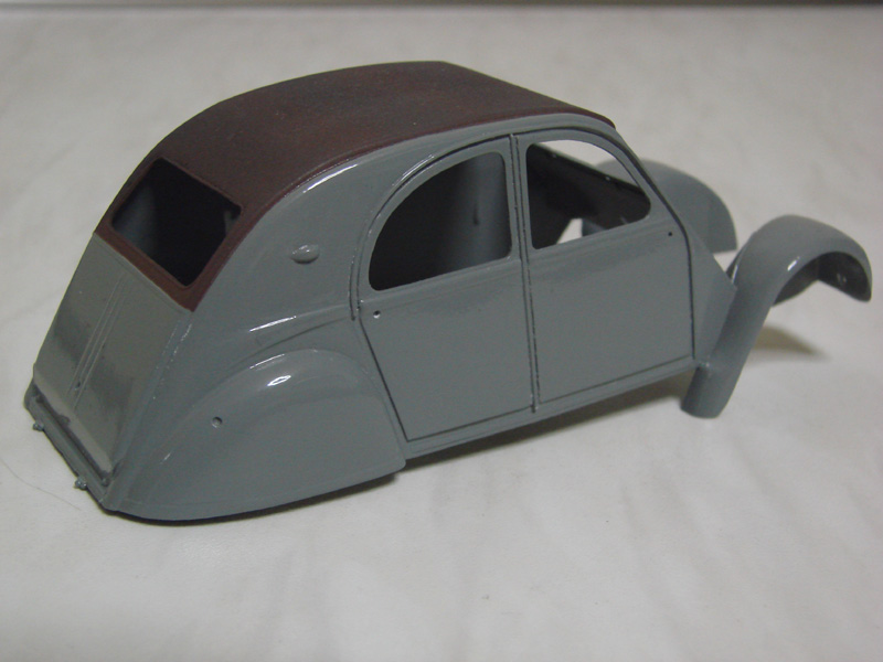

Het ziet er naar uit dat het met geit nog goed komt. Ik heb alles heel voorzichtig opgeschuurd met grit 1000, er op lettend dat ik niet door de lak ging. Dan heb ik nog een héél dun laagje grijs gespoten om zeker geen onderbrekingen in kleur te zien.
Eens alles droog is dan de blanke lak gezet, 2K Clear Coat net als voordien, eerst 2 mistcoats, dan 1 nieuwe wetcoat. Het ziet er veelbelovend uit; het grijs geeft geen kleurverschil zoals vorige keer, de laklaag zit precies vrij goed. Het geheel moet nog een polish krijgen, maar voor de rest kan hij weer.
Dit laten we nog een dag of 3-4 uitharden, en dan polishen en dan het dak opnieuw spuiten. Fingers crossed ...
De piccies:

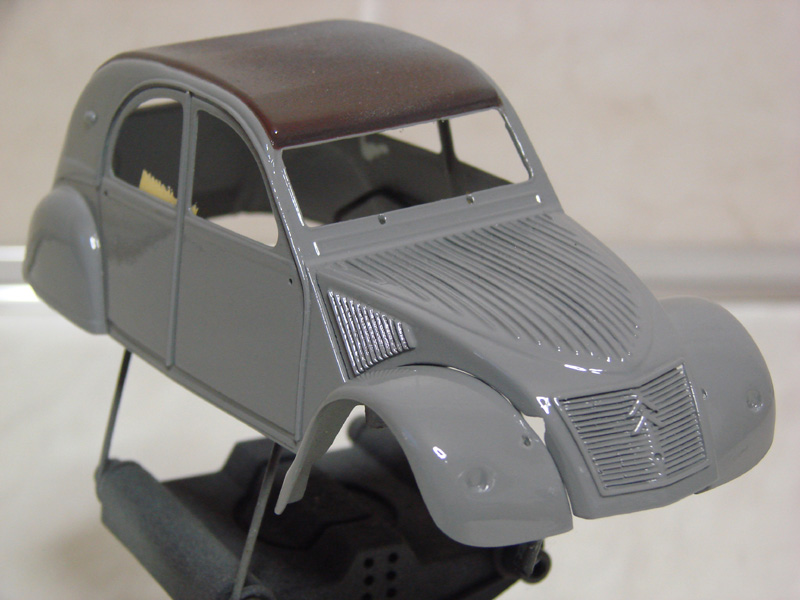

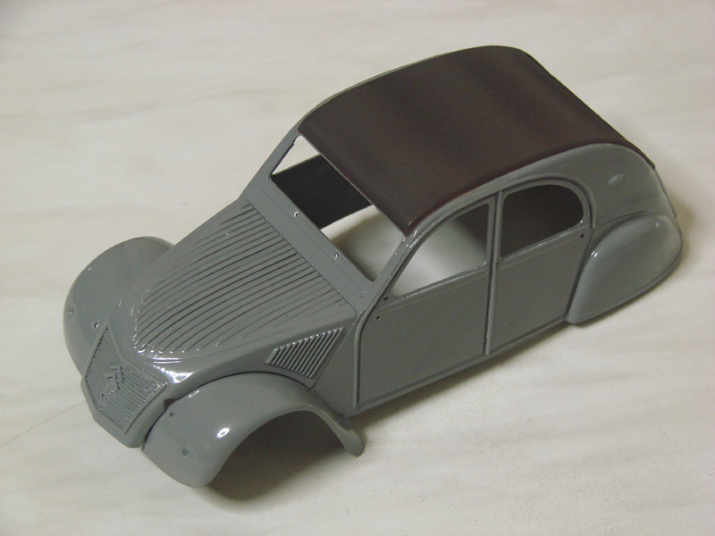

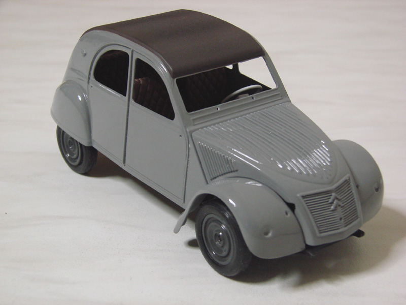

Dit is hoever we nu staan: alles is opnieuw gespoten en er is een begin van verwering op het canvas gemaakt. Ik ga alles rustig bezien, om te zien hoever die verwering moet worden voortgezet.
De motorkap werd al aan de body verlijmd, de vleugels moeten nog even op hun plaats geforceerd worden. De reden waarom ik ze al heb verlijmd is de slechte pasvorm. Ik had al wat geschuurd aan de motorkap, maar helemaal goed zou het nooit komen. Dus heb ik een naar een compromis gezocht, en dat werd: de motor niet monteren omdat die de motorkap raakte, en die dus helemaal niet kon passen. Daarnaast moeten de vleugels aan de motorkap worden verlijmd om die op hun plaats te houden en de kieren tussen de vleugels en de motorkap tot een minimum te beperken.
Ik heb de kas eens op het chassis gezet voor de fotosessie:

Gezien de kas erg goed blinkt, zou ik niet meer te ver gaan in de verwering van de kap. Is het bedrog of staat de 2pk achteraan wat hoog op de vering? Ziet er voor de rest wel al sympa uit.
