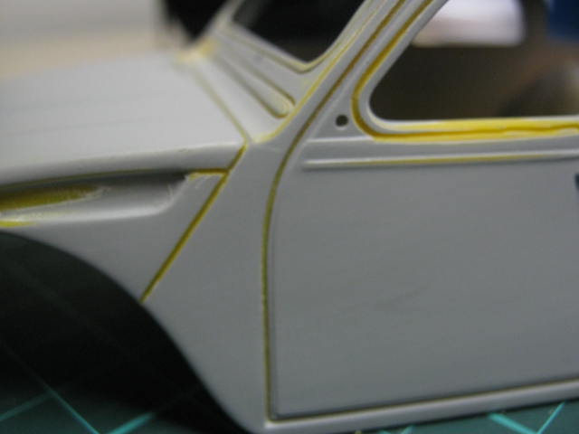

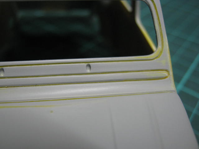

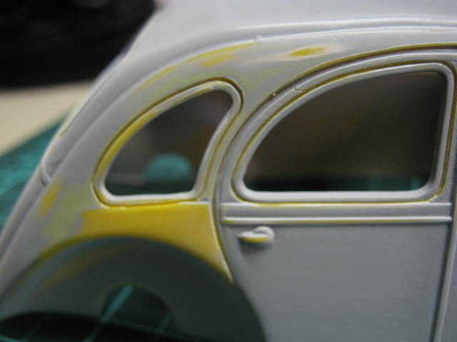

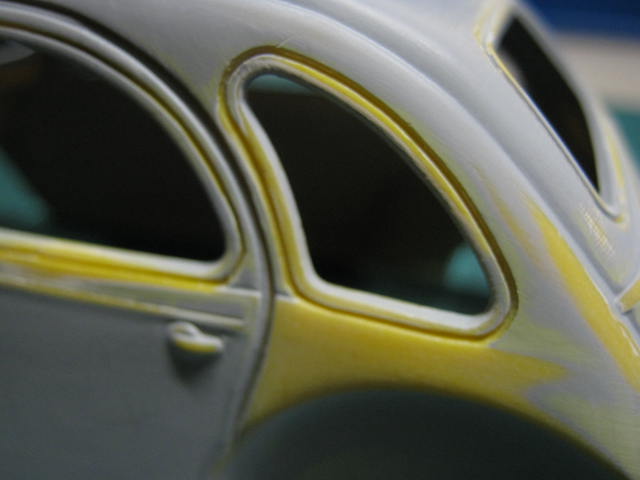

Deze 2 sierstrippen achteraan, zien er niet meer zo mooi uit.
Deze werden gladgeschuurd. Ook de panellines werden opnieuw uitgekrast, ze waren redelijk gevuld door het primeren en aanbrengen van de
motip-filler.

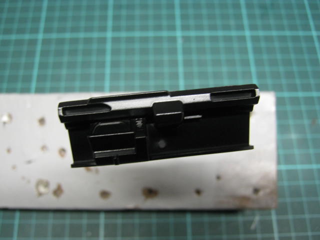

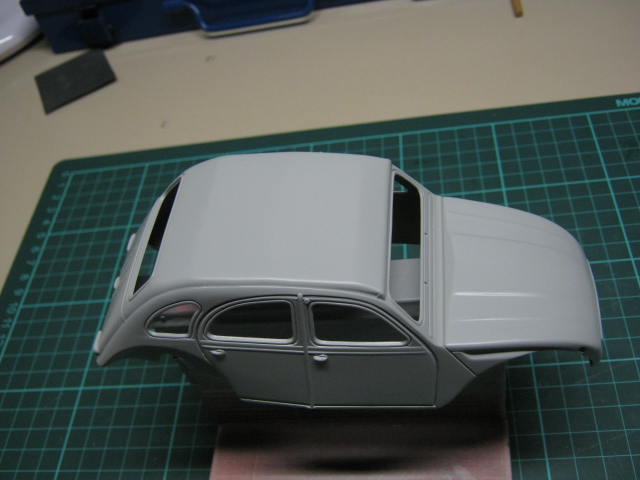

De geit werd daarna ondergedompeld en volledig glad geschuurd met nat, afgedroogd en droog geblazen.
En dan een laatste laag primer
Ikke zeer tevreden, binnenkort wordt het kleurlakken

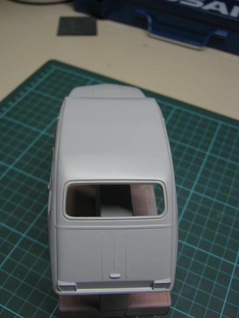

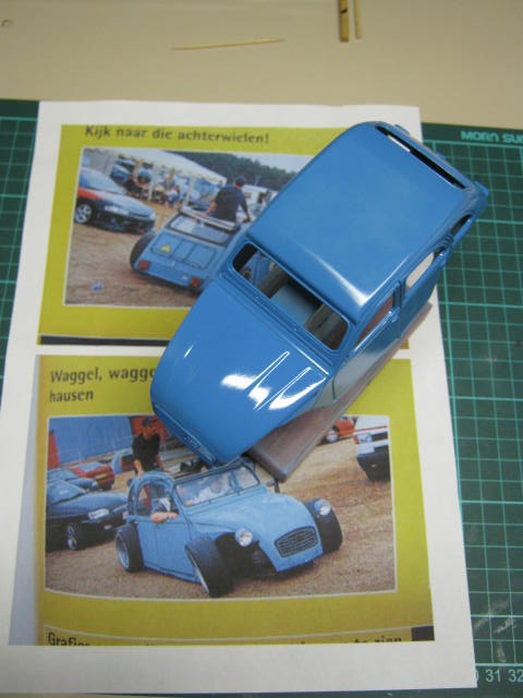

D-Day, allé zo ongeveer toch, want de "geit" heeft kleur bekend.
Deze kleur komt zowat volledig overeen met het voorbeeld;
Resultaat na een eerste laag;
Ook dasboard kreeg een laagje zijdeglans-zwart;
What's next?
Dit alles moet zowiezo nog een 2de laag krijgen, de carrosserie mischien eentje extra., Maar eerst laten drogen en 2 stofjes uitschuren.

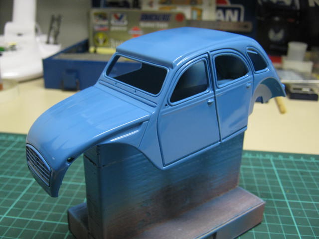

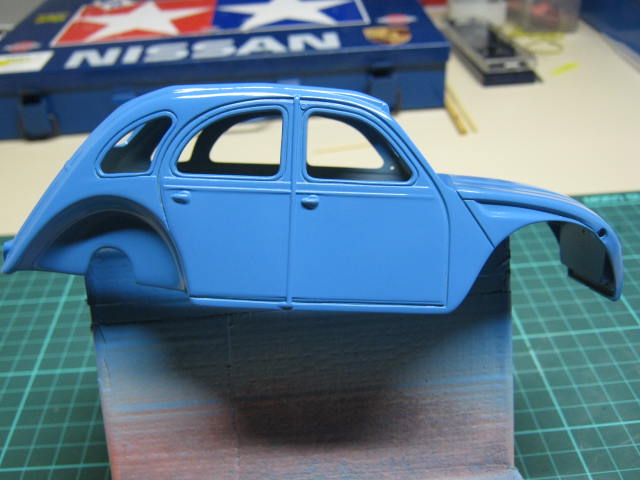

Kleine update, anders is hij dit jaar al af
Alle panellines waren voorzien en uitgekrast, totdat ik vandaag merkte dat er eentje aan elke zijde vergeten was. Deze was ook niet meegegoten.
Er was geen voorzien tussen voor- en achterdeur, dus heb ik ze maar zelf uitgekrast.
Daarna de boel mat geschuurd, want er zaten een paar stofjes in de lak en een nieuwe laag blauw eroverheen gespoten.
Bijna tevreden, er mag nog een laagje overheen, maar eerst een paar dagen laten uitharden.

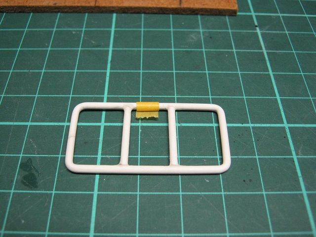

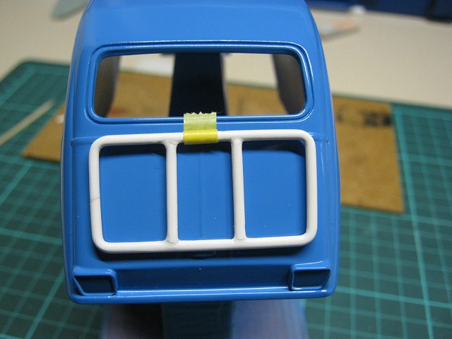

Maar geen nood, we werken eraan, met een kleine update tot gevolg.

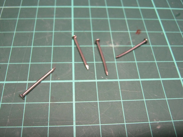

Met wat nageltjes,.
een stukje hardboard

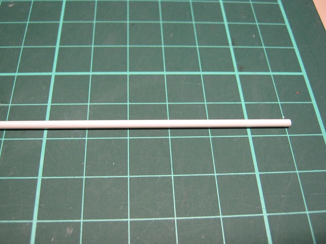

en een styreen staafje heb ik me en uurtje bezig gehouden
Met dit rekje als resultaat, na 2 pogingen. Het eerste rekje was iets te groot.
Het is nog niet klaar, er moet nog opkant aan gemaakt worden zodat de bagage er niet kan afvallen.

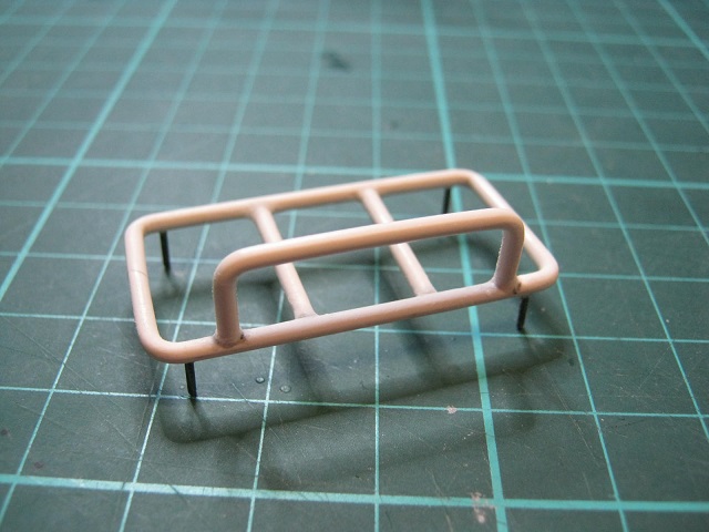

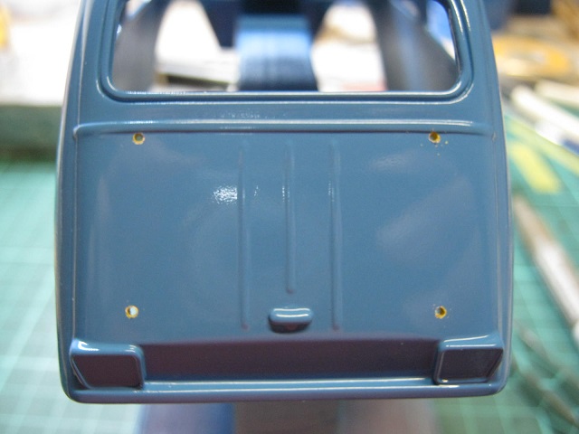

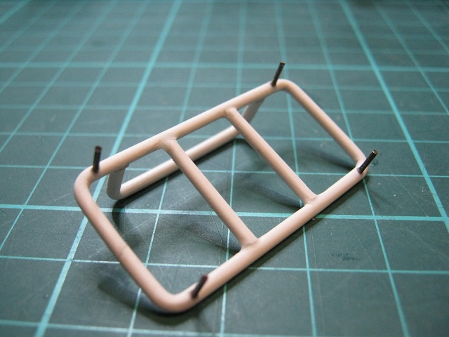

In afwachting van mijn eerste behandeling vrijdag, heb ik de "geit" nog eens van stal gehaald.
Ik heb het bagagerekje afgewerkt, dwz de opkant en de pootjes eraan gemaakt.
Wat betreft de pootjes heeft het even geduurd hoe ik ze zou maken.
Dezelfde styreenbuisje als het rekje, zou het geheel te zwaar maken, dus heb ik staaldraad van 0.7mm gebruikt en dat ging prima.
Ook heb ik al gaatjes geboord in de kofferklep.
