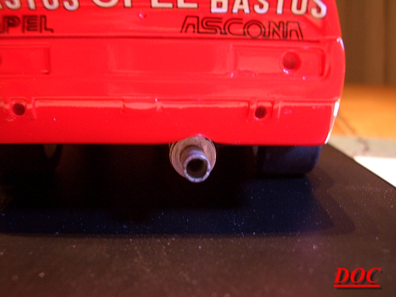

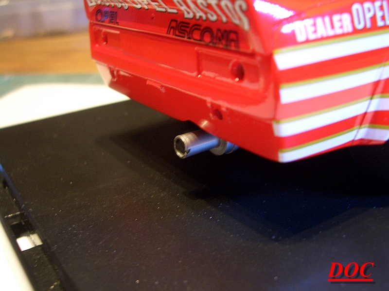

Even een heel kleine update. Weinig te melden en toch een heel poosje bezig geweest aan deze. Eerst heb ik de body volledig opgepolijst. Daarna gaten geboord en de body op het onderstel geschroefd. Daarna heb ik de uitlaat passend gemaakt, in kleur gespoten, een beetje met smoke behandeld en onder de wagen geplaatst.

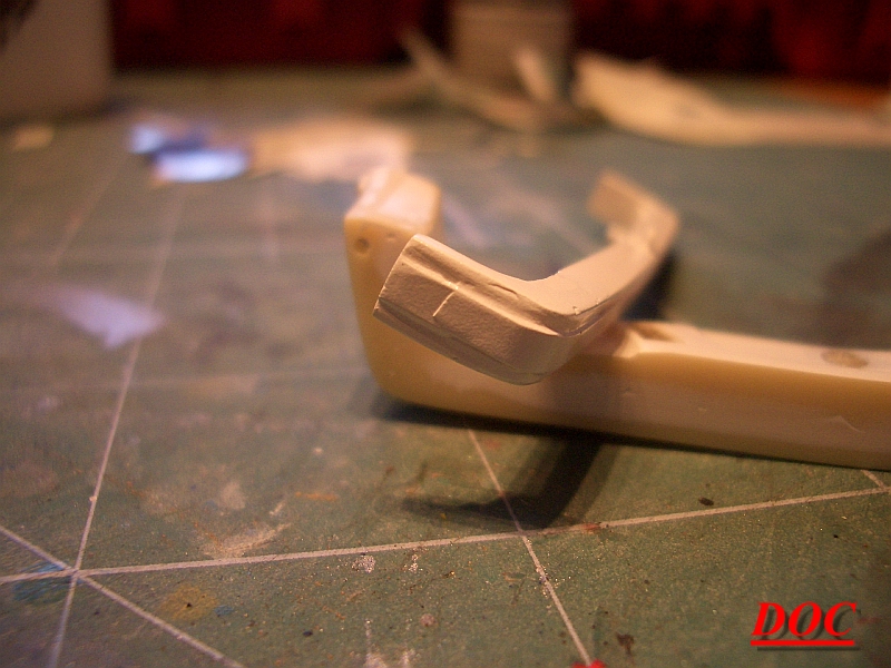

Om te beginnen eerst een werkje gedaan waar ik tegenop zag. Sommige 400`s hadden winddiffusers op de motorkap, anderen dan weer niet. Colsoul had ze op zijn ascona staan tijdens de Haspengouw. 2 erg kleine broze breekbare stukjes resin zaten bij de kit
Die 2 kleine dingetjes moest ik dus met mijn berenklauwen in model gaan schuren en passend maken op de motorkap. Om te beginnen de resin pinnetjes weggehaald, die zijn toch niet echt stevig. Daarna voorzichtig beginnen schuren en passen totdat ze mooi de vorm van de motorkap hadden. Daarna nieuwe gaatjes geboord en stukjes accupunctuurnaald in geplaatst.
Laatste dryfit
Daarna ze in kleur gezet (vallejo zwart) en afgelakt met matte vernis van Vallejo. En het resultaat valt niet eens tegen

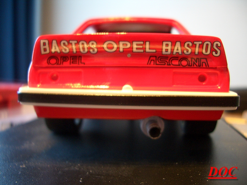

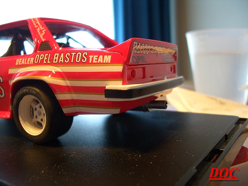

Een ander werkje dat ik bleef uitstellen was de achterbumper. Dit was het enige onderdeel bij de kit met een redelijke gietfout
Eerst nog even overwogen om met bloem en secondelijm te gaan spelen maar onder het mom van dat kan sneller en beter voor optie 2 gekozen. Eerst de bumper volledig kaal geschuurd
Bumper daarna zijn witte kleur gegeven en in de blanke lak gezet. Met evergreen een stripje PS op maat gesneden (25mm) en ook in kleur gezet. Deze strip daarna op de bumper gelijmd en op de wagen geplaats ben ik ook van dit onderdeel tevreden.

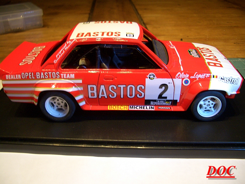

Oke, nog eens tijd voor een update. Ene.............dit is de laatste update, volgende keer dat ik hier post is ie klaar.

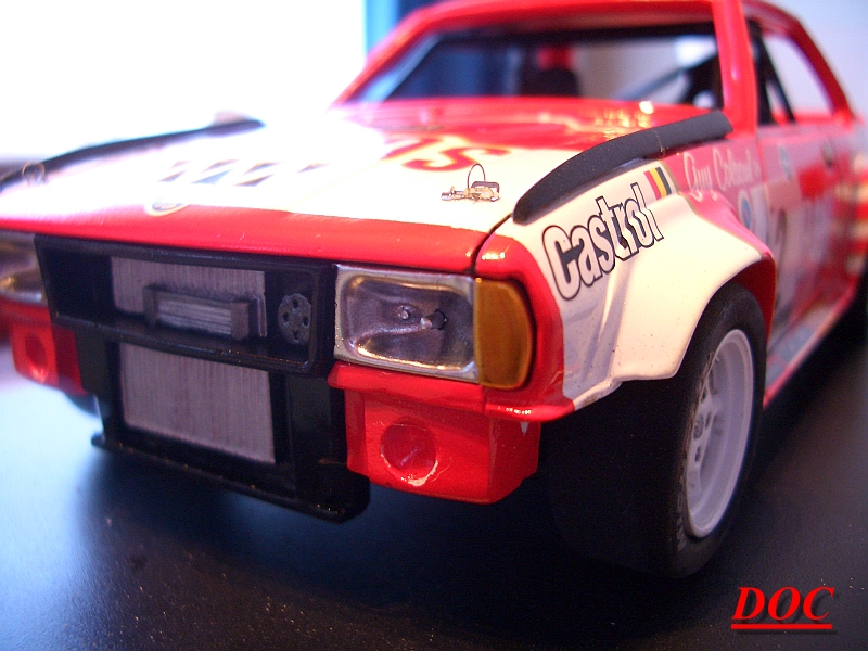

Een tijdje geleden dat ik hier nog eens gepost heb, hum, wat is er ondertussen gebeurd. Wel om te beginnen is de voorbumper 4 keer herspoten. Dat nam nogal wat tijd in beslag.
De eerste keer niet goed afgeplakt en geen mooie rechte overgang tussen rood en wit.............. opgeschuurd en herbegonnen.
De tweede keer had ik die wel maar zat er ineens een haar net op de overgang tussen rood en wit.........opgeschuurd en herbegonen.
De derde keer wel goed gelukt maar toen ie gespoten was dacht ik er ineens aan dat ik de achterbumper vlak geschuurd had en de stootbumpers vervangen had door evergreen. Dus...............opgeschuurd, de voorbumper blankgeschuurd en herbegonnen.
De vierde keer lukte het wel, kwestie van de aanhouder wint.

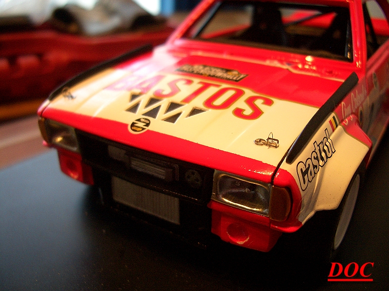

Daarna was het een kwestie van voorzichtig alles af te monteren aan de voorkant. De stootbumpers werden gemonteerd, evenals de lichten, gril en de nodige PE. Resultaat :
De lichten zien een beetje vreemd uit maar de cristal clear was tijdens het nemen van de foto nog niet droog.
Ook zag ik toen ik de stootbumpers monteerde dat men nummerplaat niet volledig in het midden staat. Ik wil deze eigenlijk nog effe aanpassen maar ik heb schrik dat ik bij het verwijderen de laklaag ga beschadigen. Effe afwachten tot ie klaar is en dan zie ik wel.
De raamrubbers zitten er in PE bij, die aan de zijkanten zijn reeds passend gemaakt, gespoten en geplaatst

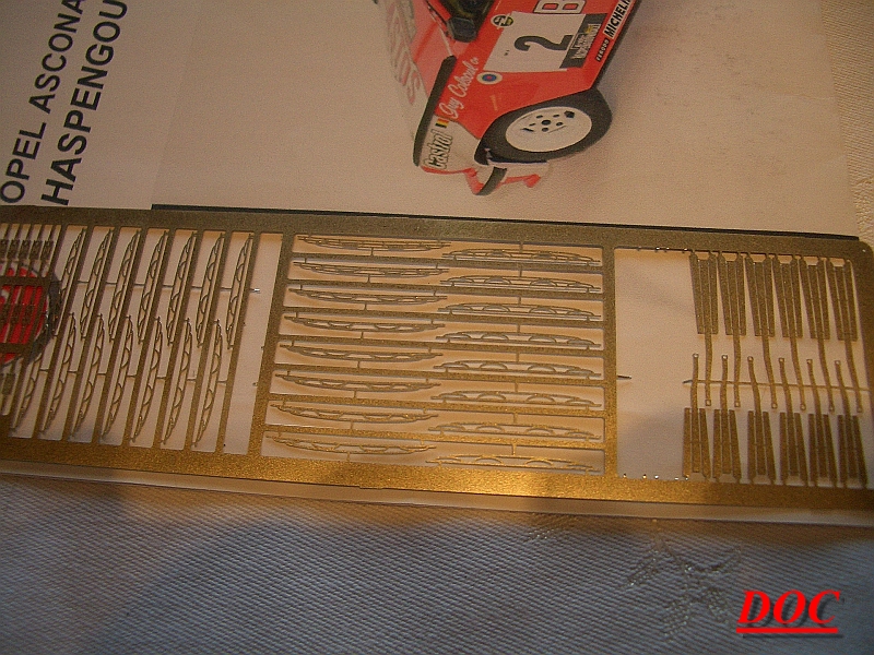

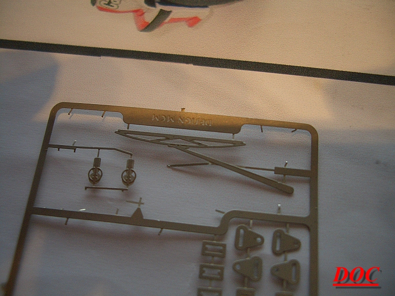

De voorste en de achterste raamrubber heb ik ondertussen in de juiste vorm geplooit en gespoten in de juiste kleur.
Het enige wat nog overblijft zijn de ruitenwissers en de antenne.
Om te beginnen de ruitenwissers. Degenen die bij de kit zaten vond ik niet echt passend voor een kit van deze prijsklasse.
Maar vorig jaar op KMK op aber jacht geweest met Gert en bij mijn aankopen toen zaten deze
En in elkaar gezet
Ondertussen zijn ze ook gespoten maar deze kan ik eerst plaatsen als de raamrubbers gemonteerd zijn.

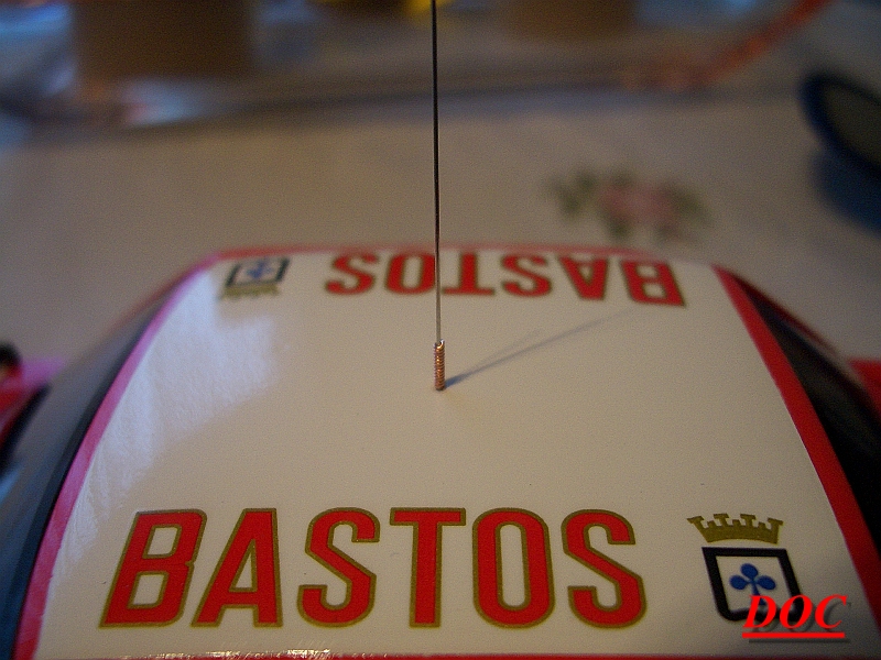

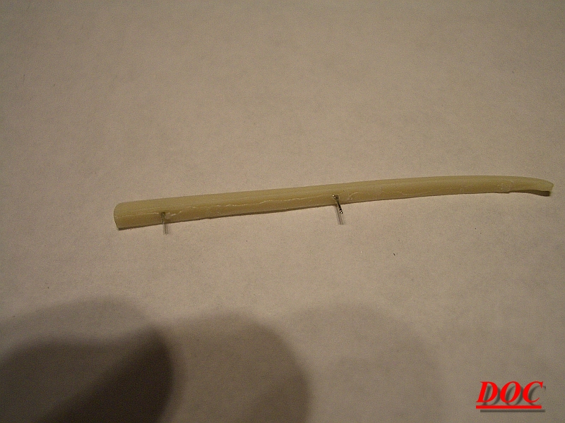

Ten slotte de antenne. De antenne bij de kit stond me ook niet aan dus een accupunctuurnaald met was koperdraad genomen met dit als resultaat
Streefdatum voor deze was 22mei. Zo te zien ga ik die datum halen.
