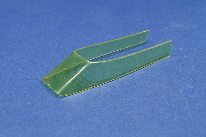

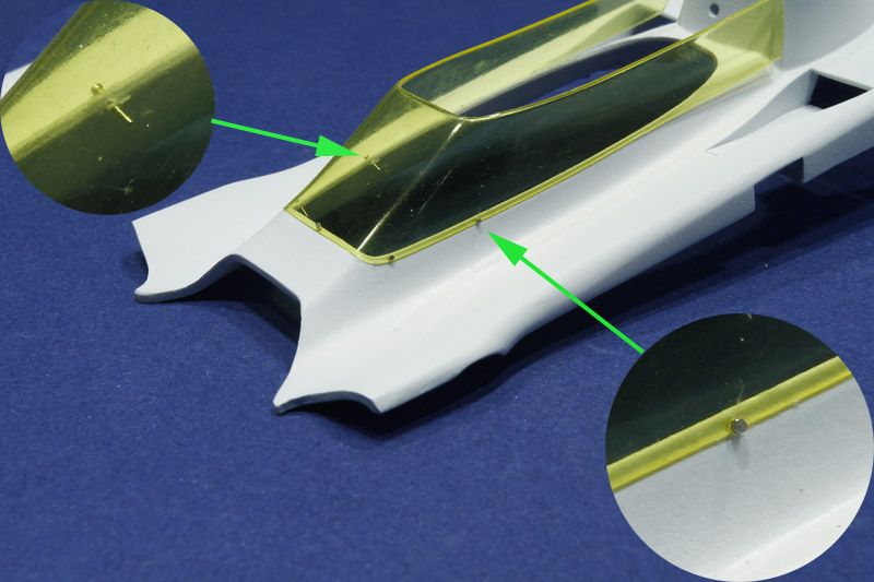

Inmiddels ben ik ook begonnen met de body. Deze bestaat uit een lossen neus en een een groot deel voor de rest van de wagen. Op deze laatste komt nog een voorruit te zitten. Deze ruit is een zogenaamde vacuform. Op de eerste foto zie je deze ruit Nadat ik het overtollige materiaal heb weggehaald. Dit heb ik in grofweg 2 stappen gedaan; eerst met een schaar tot een paar millimeter van de gewenste rand weggeknipt. Daarna met een nagelschuur ding van de drogisterij voorzichtig weggeschuurd tot de gewenste rand. Omdat dit randje soms een beetje "rafelig" kan zijn heb ik die met micromesh nog wat bijgeschuurd. Het resultaat is dus zoals hieronder.
Normaal gesproken zou je deze ruit moeten vastplakken aan de body. Maar omdat ik denk dat je dan een lelijke plakrand zou kunnen zien ga ik 'm met rivetten vastzetten (zoals in het echt ook was). Op de foto hieronder is al te zien hoe ik dat gedaan heb. Met een klein boortje heb ik een gaatje geboord door de ruit en vervolgens meteen door de rand van de body heen. Later wanneer de body afgelakt is kan ik dan met de rivetten (van Tuner Model Factory overigens) de ruit vastzetten. Aan de binnenzijde zal ik deze met een druppeltje lijm vast zetten en het uitstekende deel verwijderen.

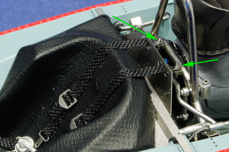

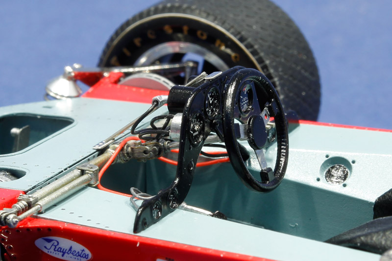

Door het zeer koude weer is er weinig voortgang te melden geweest bij deze bouw. Veel meer dan een paar kleine zaken die ik nog moest afronden heb ik dan ook niet gedaan. Zo heb ik dan eindelijk het stuur geplaatst (foto 1) en werd de stoel vastgezet. Hierbij werden ook de gordels bevestigd aan de rolbeugel met pinnetjes (aangegeven door de groene pijlen).

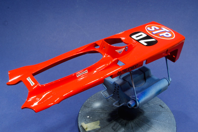

Met nog een week te gaan voor Jabbeke ga ik proberen deze kit af te krijgen om mee te nemen. De afgelopen dagen ben ik druk bezig geweest met het afwerken van de body. Eerst even de neus. Deze is vanmiddag voorzien van de laatste laklaag. Deze is zo mooi glad dat ik 'm mogelijk niet eens meer hoef op te schuren

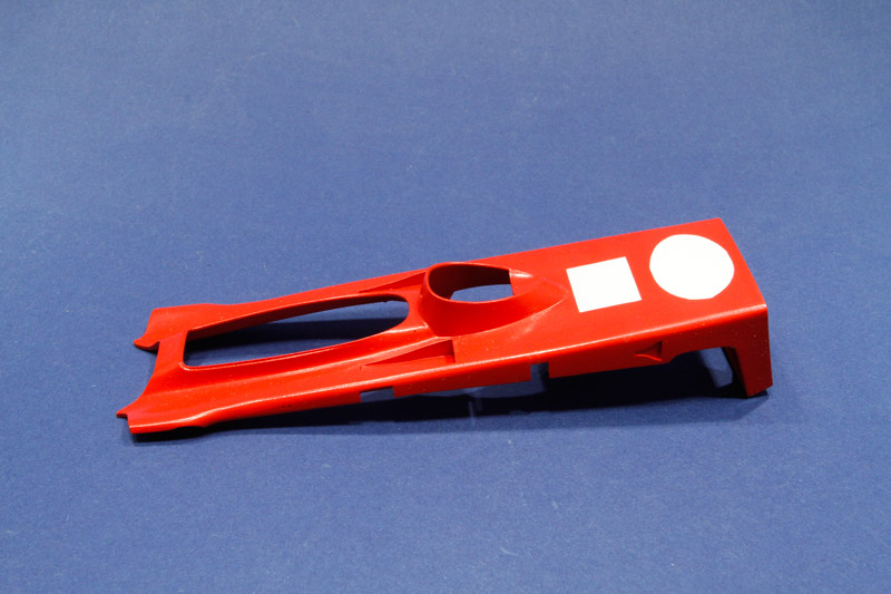

Dan de "achterklep". Deze staat ook nog te drogen van de laatste laklaag.

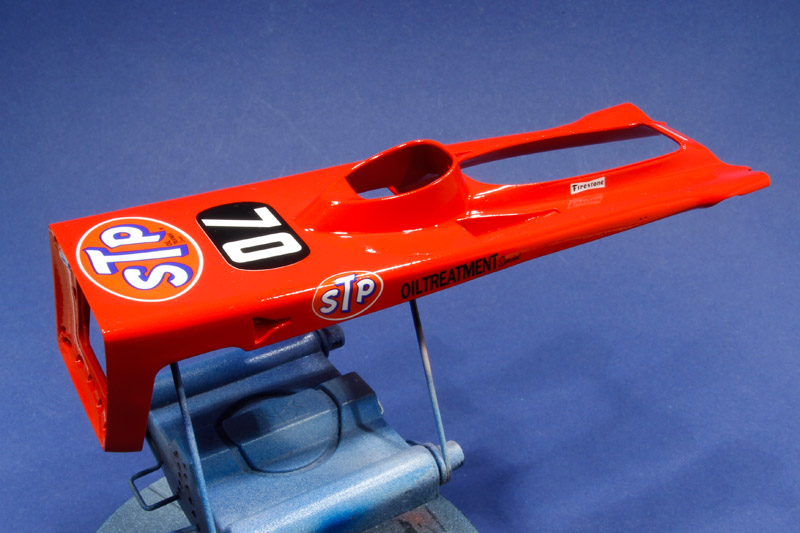

Dan 2 foto's van de body. Ook deze is bijna klaar om de laatste details en de ruit aan te brengen.

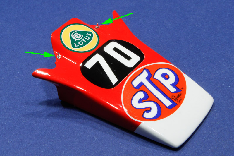

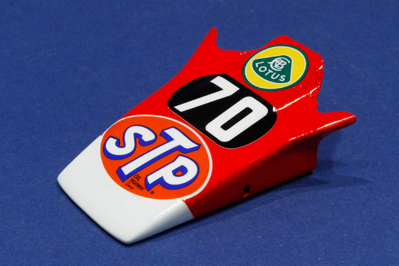

De neus werd afgewerkt. Hier hoefden alleen nog de snelsluitingen geplaatst te worden (zie groene pijlen). Omdat ik deze wagen normaal open zal tentoonstellen heb ik de snelsluitingen dus ook in geopende positie gezet. De kit bevatte trouwens onderdelen voor zowel open als gesloten.

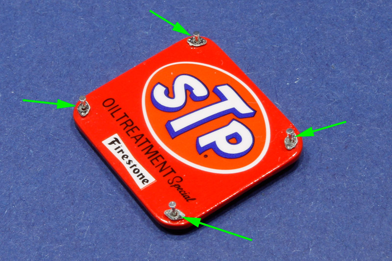

Daarna werd hetzelfde gedaan met de afdekplaat die op de achterzijde van de body zit. Ook hier geven de groene pijlen aan waar de sluitingen geplaatst zijn.

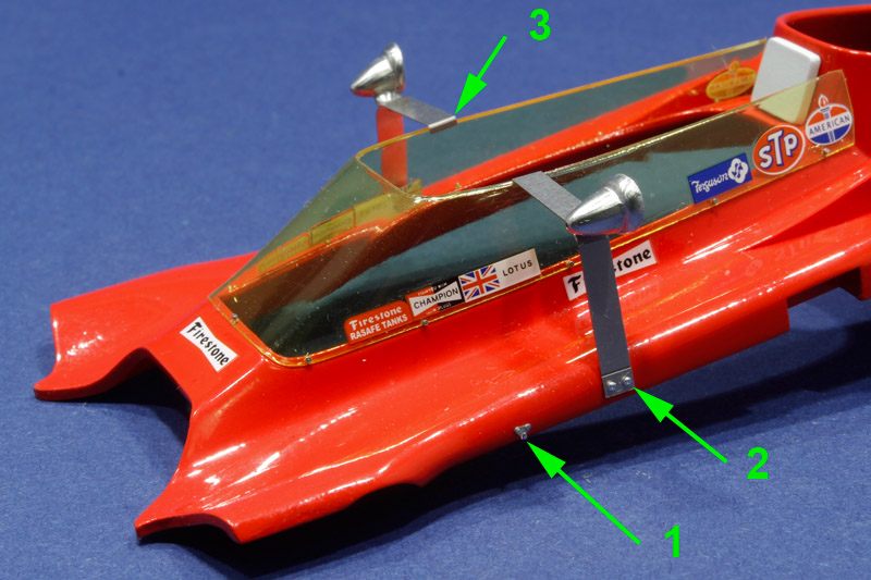

Daarna was het de beurt aan de spiegels. Deze werden geschuurd en op hun PE-deel gezet. Dit geheel werd vervolgens met rivetten aan de body bevestigd (groene pijl #2) en achter het raam geklemd (groene pijl #3).

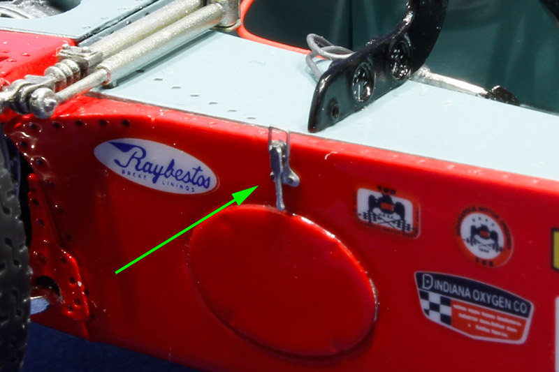

En toen was er nog maar 1 ding te doen en dat is aangegeven door de groene pijl met #1: de haakjes waarmee de body vastgezet wordt aan het onderstel....
