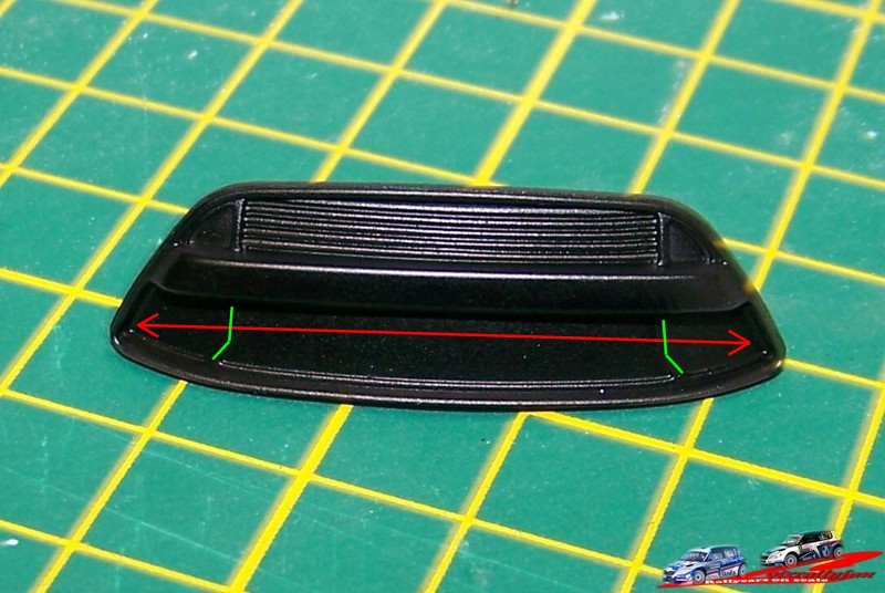

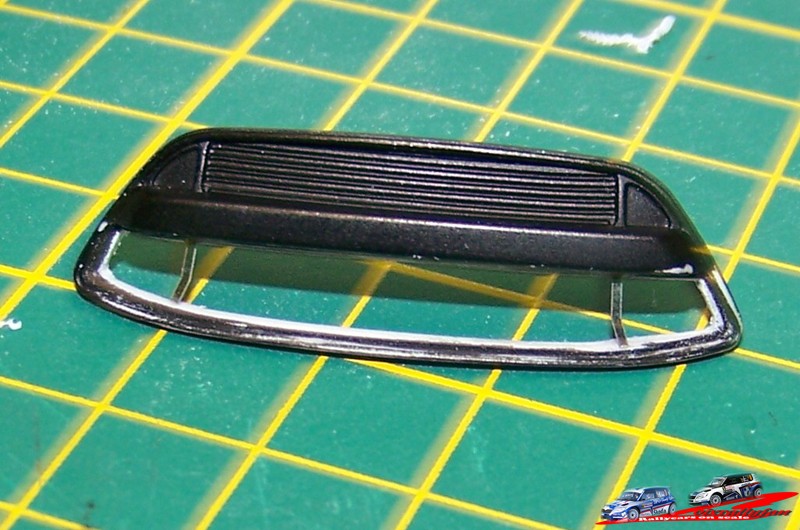

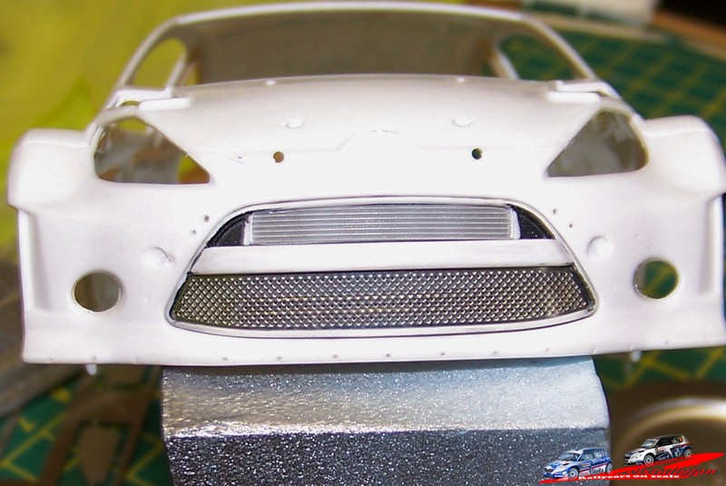

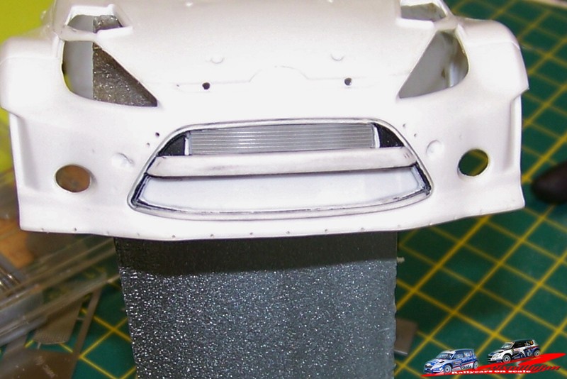

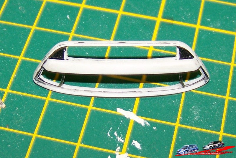

Nog eens een update, namelijk de grille in de voorbumper.
In de voorbumper zit een zwart inzetstuk dat radiator en grille bevat.
Alhoewel het ding al in kleur staat, heb ik toch besloten om één en ander te veranderen.
Zo wordt het gat onderaan volledig opengemaakt.
De rode lijn duidt op dit gat, de groen lijntjes zijn steuntjes die dan terug gescratched moeten worden.
Dus gaat de zaag erin en worden die steuntjes uit een stukje PE gemaakt en teruggezet.
Nu was het even denken wat erachter op te bouwen, maar na het bekijken van de grille, die eigenlijk weinig doorkijk biedt, heb ik gekozen om enkel de buis voor het radiator te scratchen.
Voordeel is dat ik dan niets hoef weg te zagen in de uitsparing op de body.
En dus werd er een buisje geplooid.
En dan even alles passen.

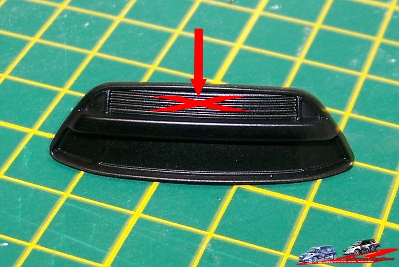

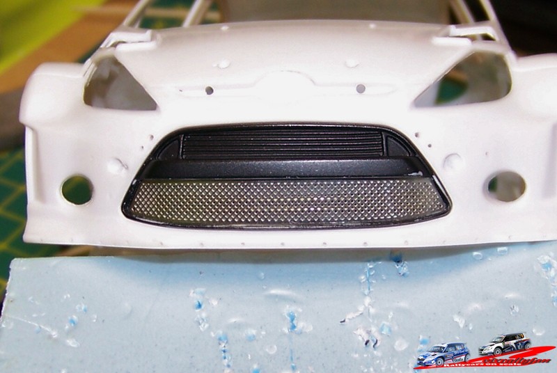

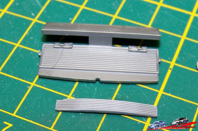

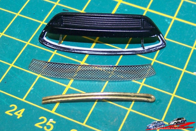

Nog niet tevreden.
Bovenaan zit er een radiator meegegoten, die in de dieper gelegen lijnen geen structuur heeft, zoals dat bij een radiator hoort. Dus ook die moet eruit.
Er werd dus een nieuw exemplaar gemaakt van een radiator uit de reserve-onderdelen van een Subaru WRC.
Dan even passen.
Hier zijn twee voordelen aan. Teneerste ziet het er uit als een radiator en ten tweede kan hen netjes apart gespoten en verweerd worden.
Dan nog even een dryfit van het geheel.

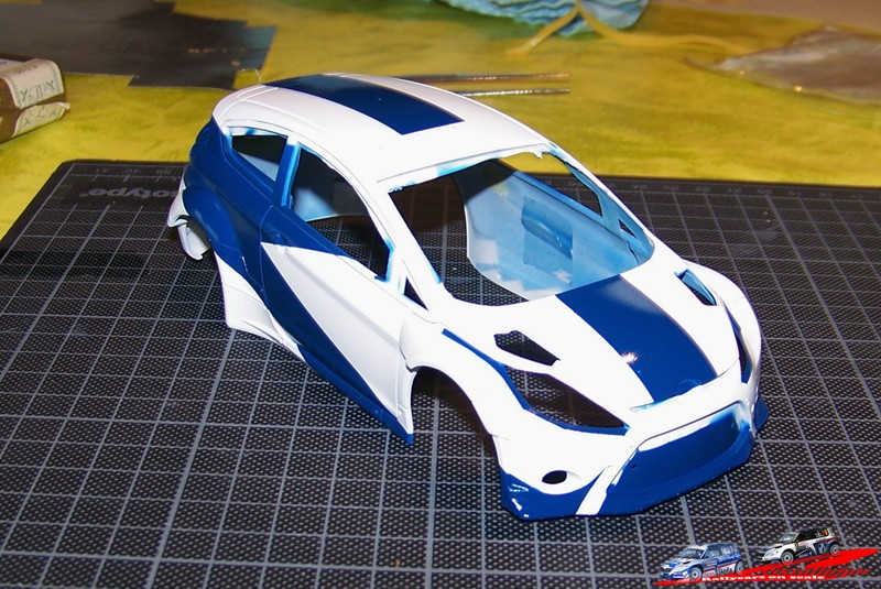

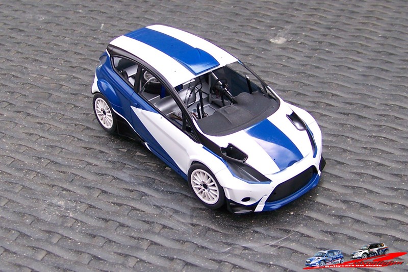

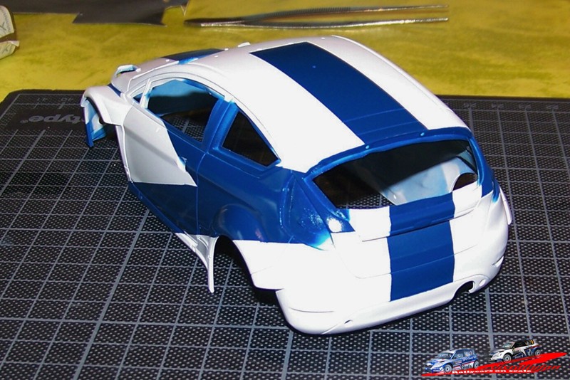

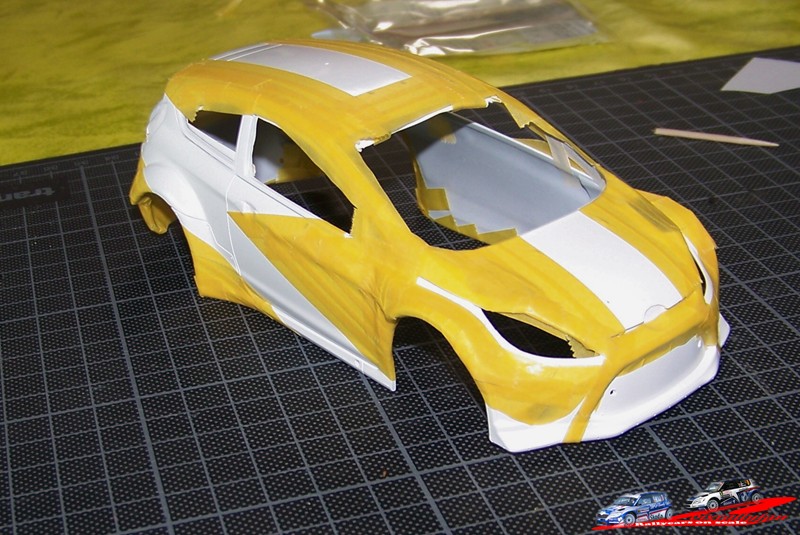

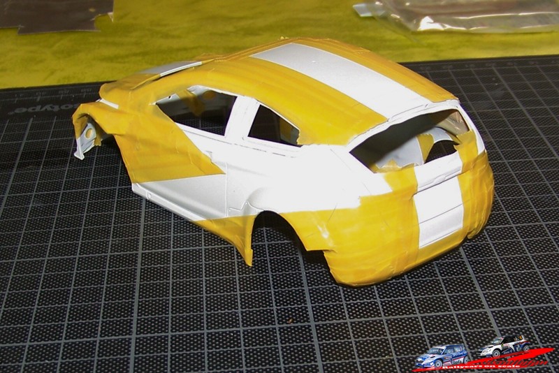

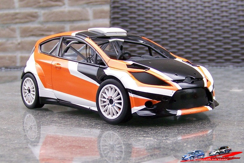

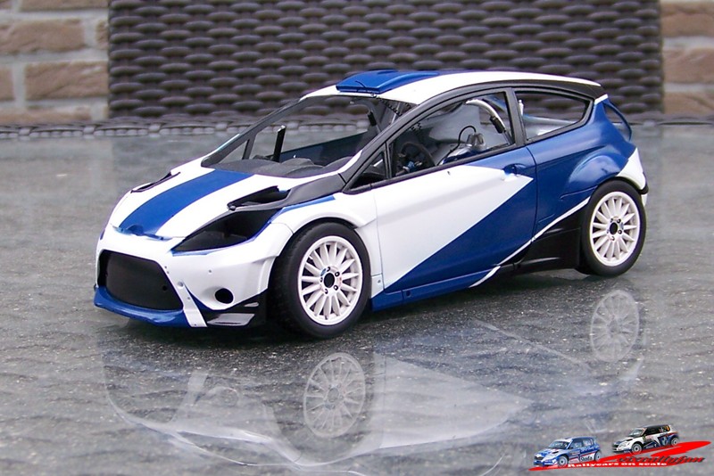

Update. De twee bodies werden intussen gelakt. Bijden kregen uiteraard eerst hun witte basiskleur en vandaag werd het blauw gezet op de Ten Brincke-Fiesta.
Eerst alles afplakken, een hele boterham:
En dan blauw spuiten. De kleur heb ik zelf gemaakt met X-3 van Tamiya en wit. Het is nog wat donker, maar ben tevreden.
Is niet 100% gelukt, maar ben toch heel content.
En nu op naar de volgende. Afplakken en oranje spuiten. Update volgt...

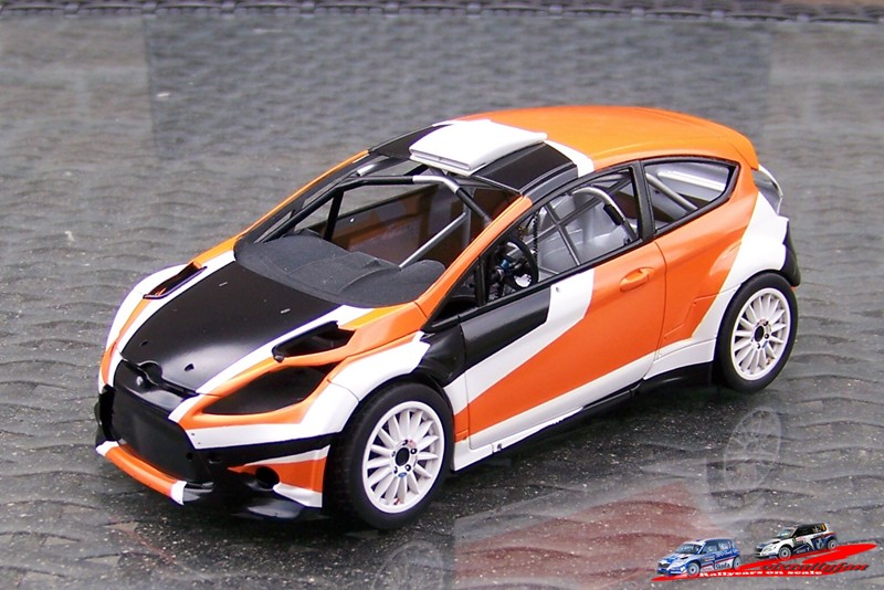

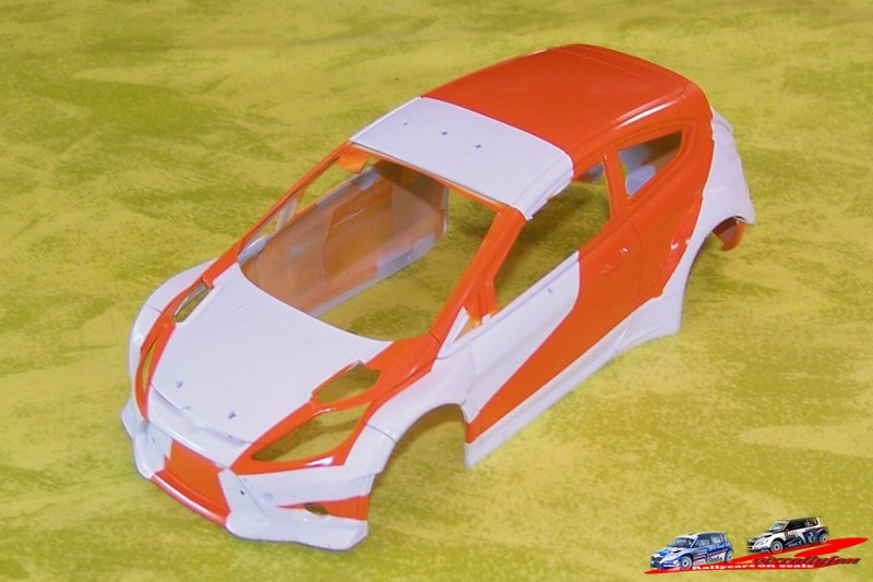

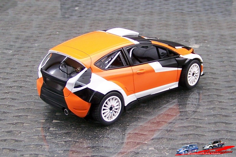

En ondertussen staat ook de tweede in zijn tweede kleurke, oranje.
Deze kleur werd ook weer zelf gemaakt met oranje en rood van Tamiya.

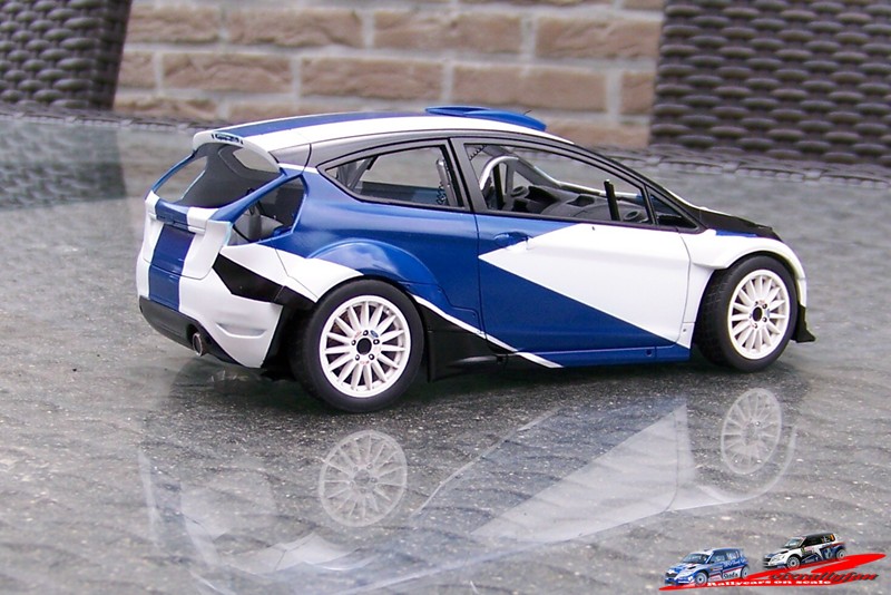

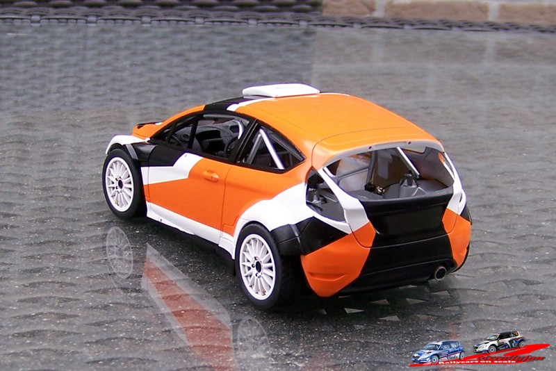

Gisteren de twee bodies onder handen gehad om het zwart te spuiten. Bijna een hele dag meten en afplakken en dan spuiten.
Ten eerste de VanLoon.
De VanLoon (oranje) is net iets te dik gespoten, waardoor de lijnen na het verwijderen van de tape niet heel strak zijn, maar dat wordt rechtgetrokken met stripjes zwarte decal.

Ten tweeden de Ten Brinke.
Deze is beter gelukt.
En nu decallen

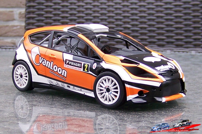

Thanks.
Intussen al een beetje gedecald
