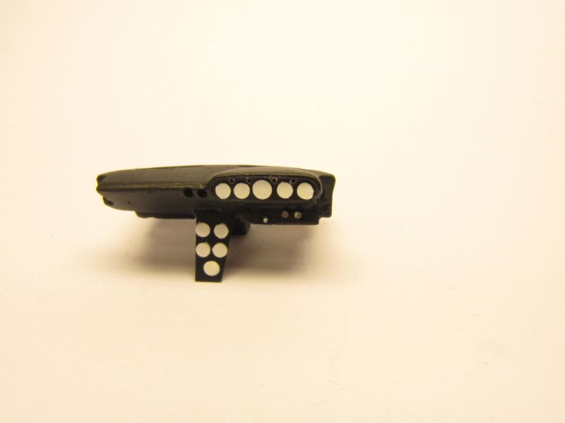

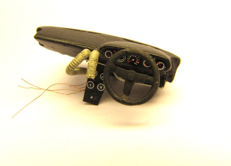

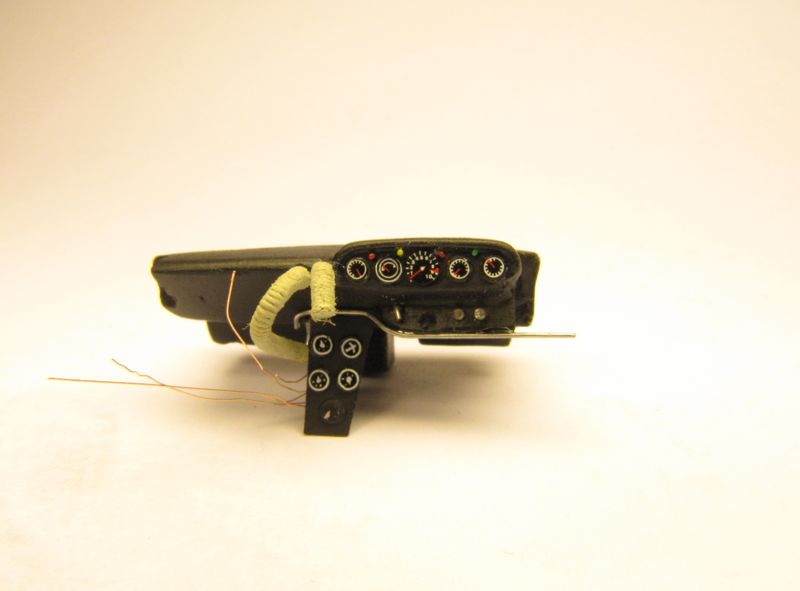

De carrosserie is zo goed als klaar en dus kan het chassis gemonteerd worden ... wanneer het dashbord aan de carrosserie bevestigd is. De volgende stap is dus het dashbord.
Eerst en vooral werd de vorm aangepast. Eenerzijds werden alle profielen boven op het dashbord dicht gemaakt, anderzijds het 'handschoenkastje' weggeschuurd omdat daar de zekeringkast zal komen te staan.
Vervolgens werd alles een eerste keer semi-gloss zwart gespoten. Daarna werden schijfjes uit plasticard van 0,2mm gestanst die als verdikking voor de klokken moeten doorgaan.
Na het aanbrengen van de decals ziet het er zo uit. Ook werden reeds de leidingen voor de klokjes voorzien. Deze zijn in koperdraad en zullen ook zo blijven omdat het op de echte auto ook koperen leidingen waren, geen kabels.
Verder zijn er nog 2 ventilatieleidingen voor de piloot voorzien evenals de brandblusleiding onder de stuurkolom..

Dashbord ziet er heel mooi uit. Ik vind ook dat de decals die je gebruikt heb in het dashbord er veel beter en gedetailleerder uitzien dan de meeste decals op grotere schalen. Zelf gemaakt?
  #81
Old 25-01-2010, 21:39
Ja Philip, de decals zijn zelf gemaakt. Deels zelf getekend, deels gedownload van een website die Porsche wijzerplaten heeft in alle formaten en uitvoeringen.
Voor de liefhebbers ... hier kan je diverse 911 wijzerplaten downloaden.

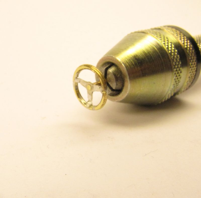

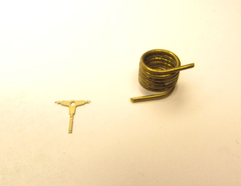

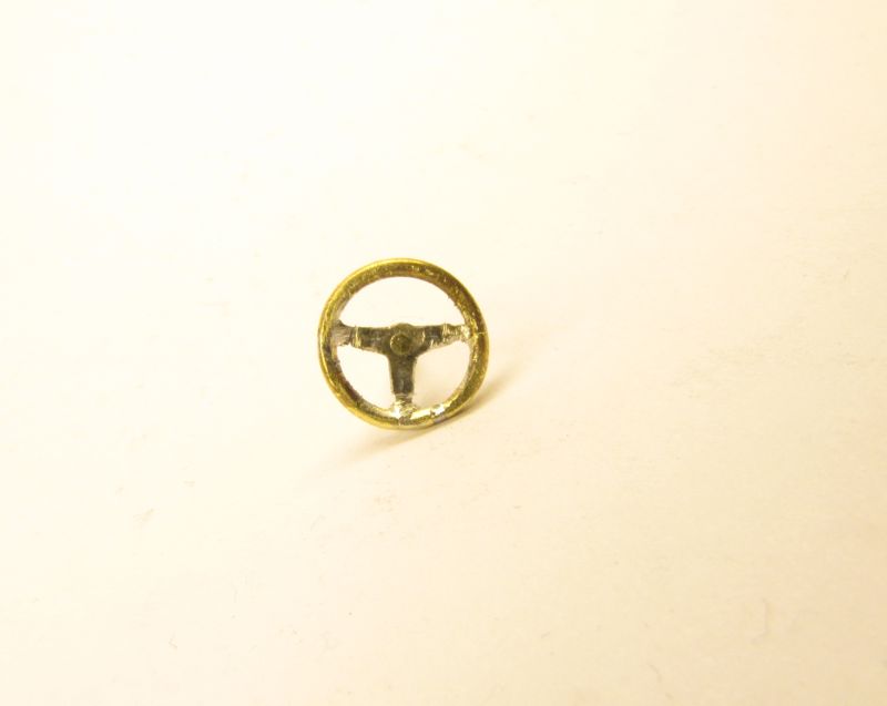

Een van de zaken die nog ontbreekt op het dashbord is het stuur.
Het kit stuur is uit white metal. Het center is te dik en de vorm is niet juist.
Ik heb het idee om het stuur te maken gestolen bij mijn grote idool ... Kamimura. Het idee is om een messing buisje in de juiste radius te plooien en dan een PE hart erin te solderen.
Ik heb enkele krullen rond een stokje van de juiste diameter gedraaid (kwestie van een kleine voorraad te hebben) en deze dan met een dun diamant schijfje doorgeslepen.
Eens de uiteinden recht gemaakt en aan elkaar gesoldeerd kon het hart erin gezet worden. Hiervoor een klein 'malletje' gemaakt met dubbelzijdige tape zodat alles goed ligt en ook blijft liggen en dan alles aan elkaar gesoldeerd.
Na het schilderen ziet het er zo uit.
Nu nog de zekeringskast en vooraleer we dan het dashbord kunnen monteren moeten nog eerst de tankdeksels gedraaid worden. Als ik het dashbord monteer zit de toegang langs onder van één van de deksels dicht, dus dat moet nog eerst gebeuren.

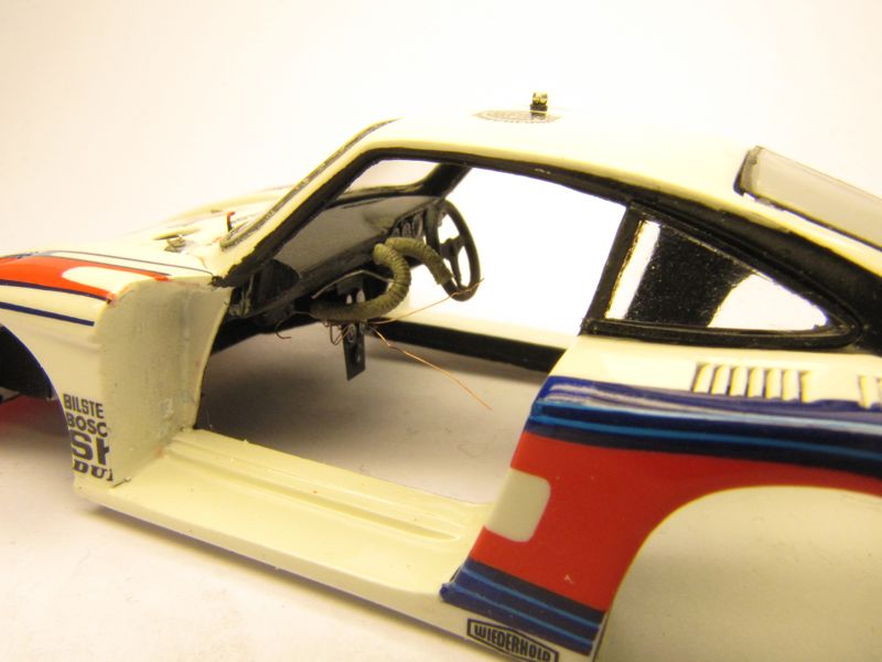

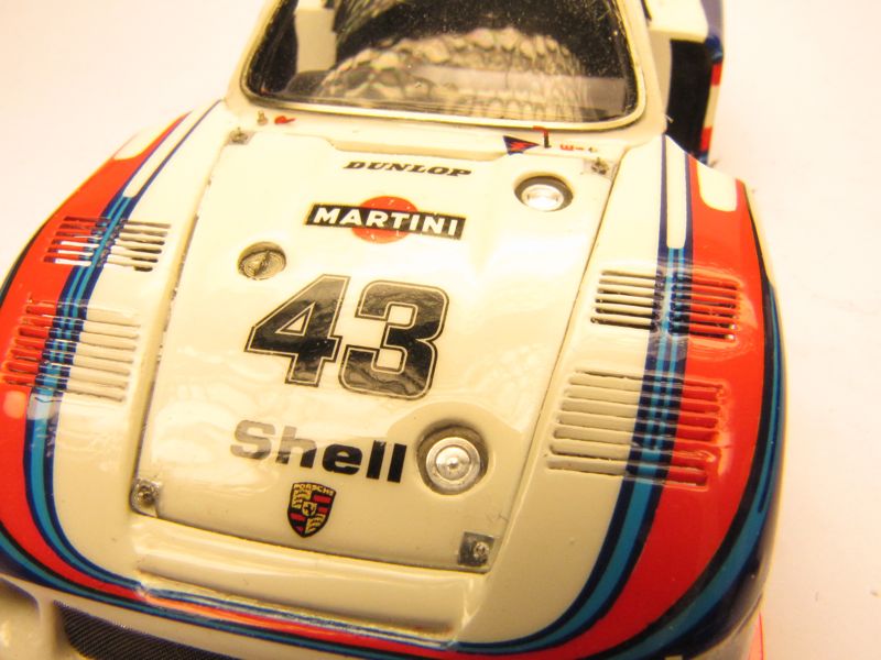

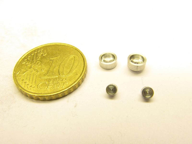

Vanavond de snelvul openingen voor de benzinetank en olietank gezet.
Eerst een vooral de benzinetank doppen. De kit onderdelen voldeden natuurlijk niet. Normaal moet er een PE schijfje in een kamer van de carrosserie gelegd worden, maar omdat ik de gaten uitboorde moesten er 2 'cupjes' gedraaid worden. Separaat zijn dan daarin 2 doppen gemonteerd waarin een kamertje van 0,05mm uitgefreesd is.
Gemonteerd ziet het er dan zo uit ... Let ook op de vuldeksel aan de linker zijde op de foto. Hier werd een PE dekseltje gemonteerd met een recht opstaande lip.

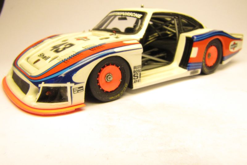

Ook het dashbord werd ingebouwd. De volgende stap is nu het aanbrengen van de deurrubbers en dan kan het chassis in de carrosserie gemonteerd worden.

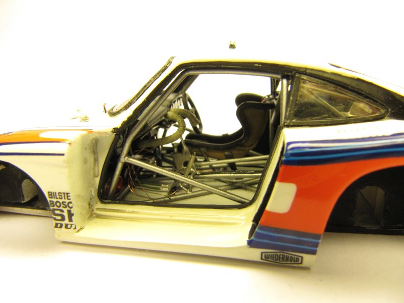

  #89
Old 31-01-2010, 09:00

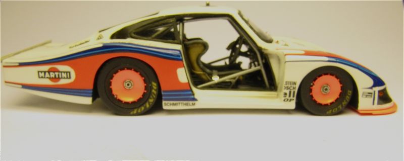

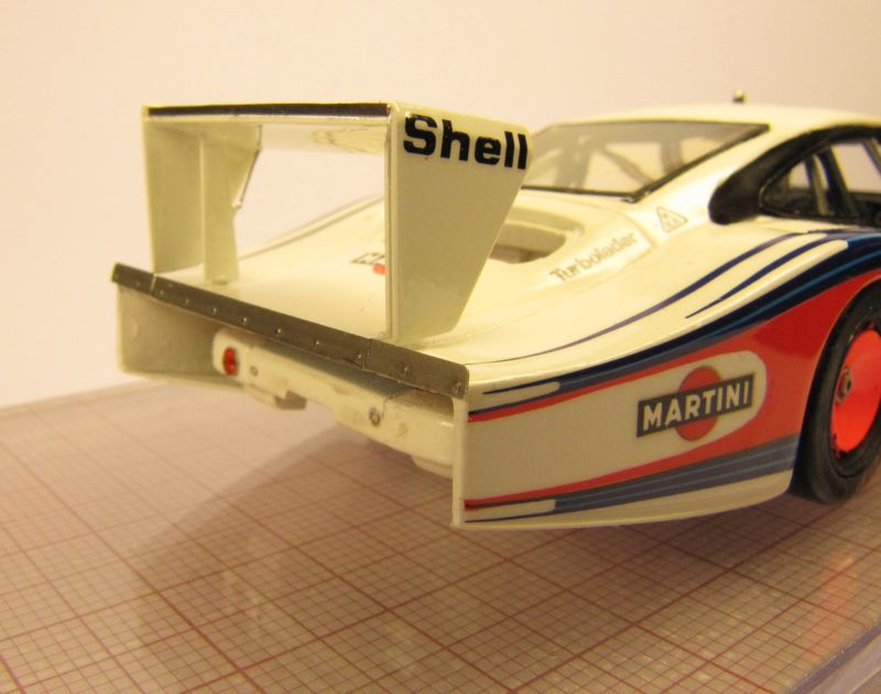

Het interieur is inmiddels gemonteerd en dat betekent dat, indien ik iets vergeten zou zijn, het te laat is! Aan de binnenzijde kan nu niets meer toegevoegd worden want de grondplaat met interieur is aan de carrosserie gekleefd (geen schroefwerk dus). Het kleven gebeurde met epoxylijm. Secondenlijm geeft immers het risico dat de dampen de ramen wit doen uitslaan.
Daarna werden de deurrubbers nog toegevoegd. Deze zijn gemaakt uit fijne draad van 0,5mm.
Na het interieur was het de beurt aan de wielen. Zoals ik al vermoede zijn de voorste diameters goed, de achterste wielen zijn te klein. De nieuwe banden die ik uit resin gedraaid had had ik op dezelfde diameter als de kitwielen gemaakt ... te klein dus.
De nieuwe banden zijn 1mm groter in diameter en dat ziet er 'spot on' uit.
Ook de achterspoiler werd gemonteerd. De PE onderdelen werden behouden maar wel fel bijgewerkt zoals eerder gepost. De Gurneyflap werd van een stukje PE afval gemaakt en met secondenlijm op het gespoten PE onderdeel gekleefd.

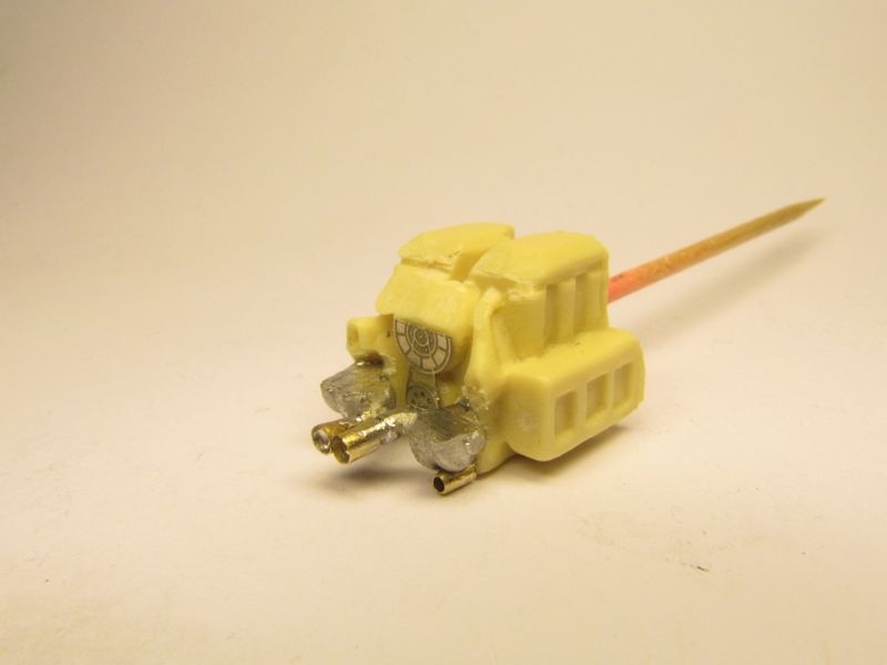

De motor is één blokje resin met de uitlaten en turbo's in white metal. De originele uitlaten trekken op niets. Het originele kit onderdeel is scheef en niet mooi rond, dus werden er 2 pijpjes gedraaid van 2mm diameter en op 0,8mm uitgeboord zodat er een zeer dun pijpje ontstaat. De oude werden verwijderd en de nieuwe op de white metal delen gesoldeerd.
Ook de pijpen van de 'waste gate' werden bijgeplaatst.
