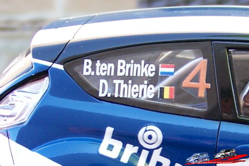

De volgende is de Ten Brinke (blauwe).
Ook hier de lip onderaan. Werkwijze beschreven in vorige post.
Hier geen spatlapjes.
Wel werden ook hier de achterruitjes geplaatst. Werkwijze in vorige post.

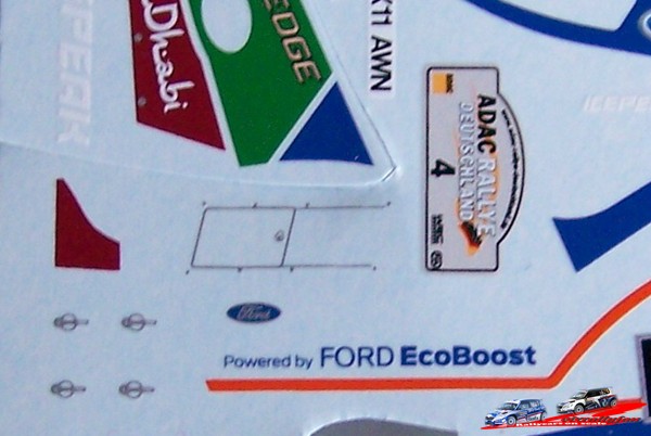

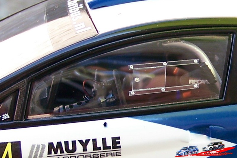

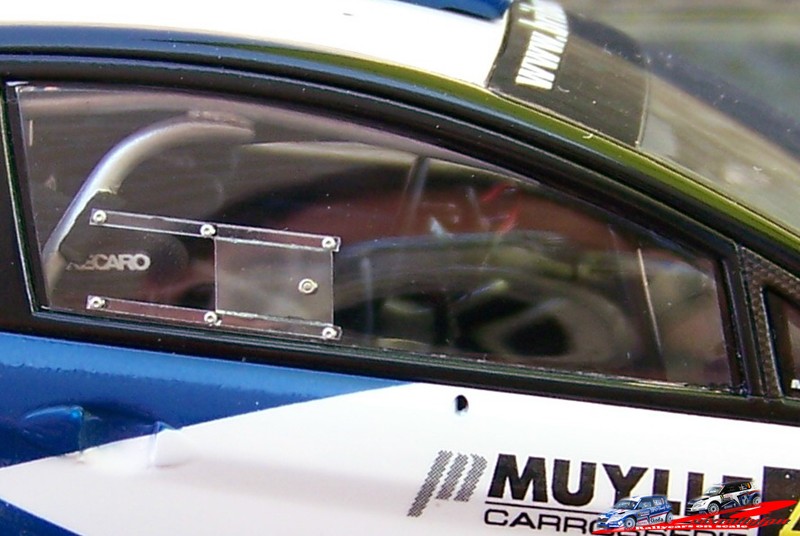

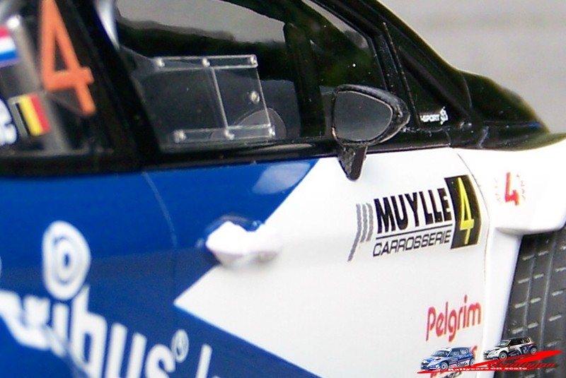

Bij deze wagen dienden ook schuifraampjes voorzien te worden in de voorste zijruiten. Bij de VanLoon niet.
Ik ben dan eens gaan kijken hoe en waar die zitten en na het bestuderen van de foto's bleek dat deze op beide zijden verschillend staan. Volgende foto maakt dat duidelijk.
In de kit zijn decaltjes voorzien om deze na te bootsen.
Maar dat oogt niet mooi en ben ik er zelf gaan maken. De decal liet me wel toe de juiste maten te kunnen aanhouden.
Met overschotjes plastiek, afkomstig van de zijruitjes werd dit dan nagemaakt en met CristalClear-lijm aangebracht op de juiste plaats. Voorst alles nog wat opgesmukt met wat revetjes en een knopje uit PE.

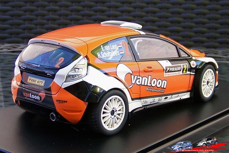

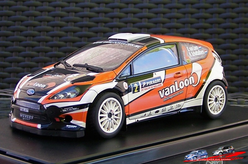

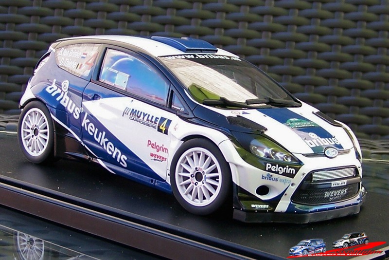

En dan nu een beeld van de wagentjes tot nog toe, te beginnen met de VanLoon:
En dan de Ten Brinke:
Zo, dat was het dan maar weer.

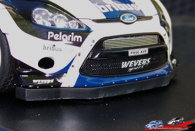

Dit liet me toe de lip onder de voorbumper te plaatsen. Deze lip werd eerst lichtjes 'beschadigd' om een realistischere indruk te geven, vervolgens zwart gespoten en verweerd.
Wat heb je gedaan om die lip zo "beschadigd" te krijgen?
Verder ziet het er super uit. Heb de meeste foto's bewaard als referentie voor een toekomstige bouw van deze wagen

Old 18-08-2013, 11:17
@ Tim: De foto laat het eigenlijk al een beetje zien. Ik heb enkele inkepingen uitgesneden, en het geheel langs onder ongelijk geveild. Dan her en der wat kuilen ingeschuurd en klaar. Bovenaan heb ik de lip niet aangeraakt, zodat die strak aansluit. Het had echt geen zicht, totdat het geweatherd werd.
@ Bjorn: Bij de WRC zit de lip er zo onder, dus nee, niets aan moeten doen.
Bij de S2000 staat deze normaal effectief wat achteruit.
Kijk maar eens naar deze foto, let op het rechterhoekje, daar zie je goed dat die niet voortegen staat.

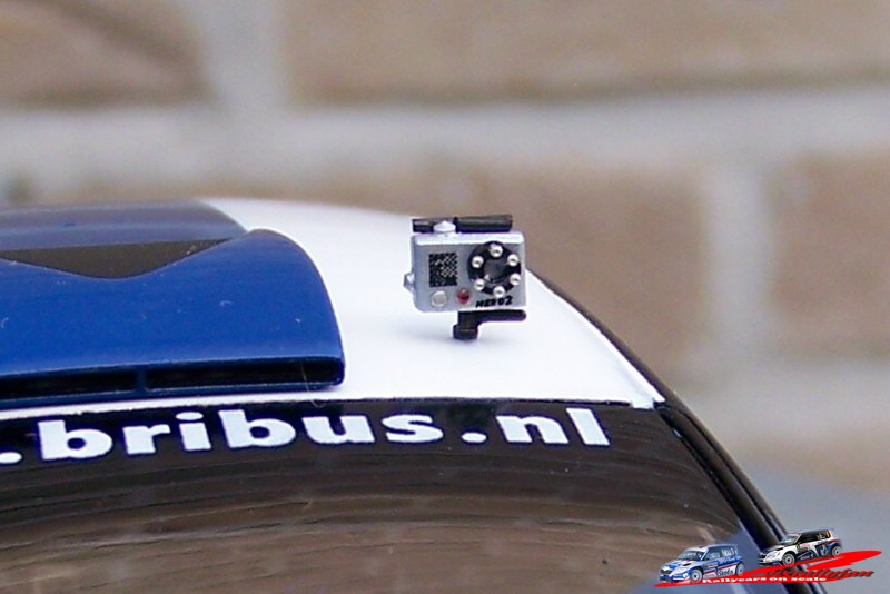

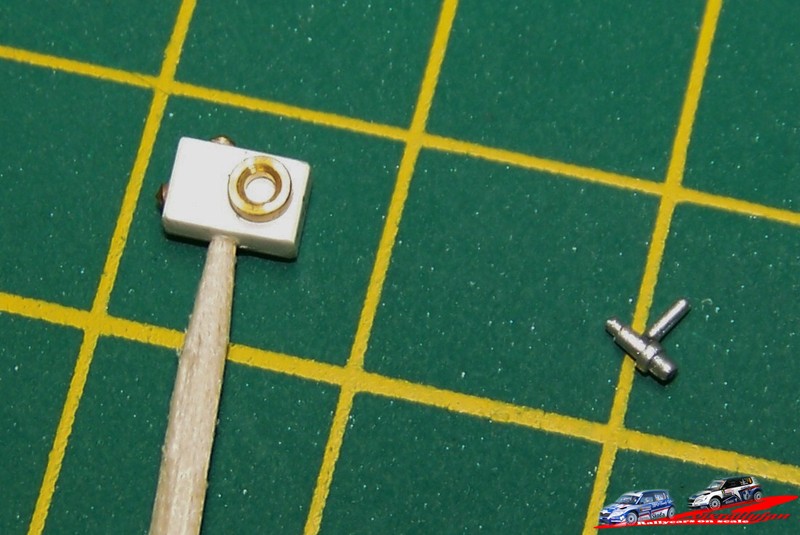

Old 26-08-2013, 09:44
Inderdaad Bjorn, terug naar de WRC's. Met name de Ten Brinke (blauwe)

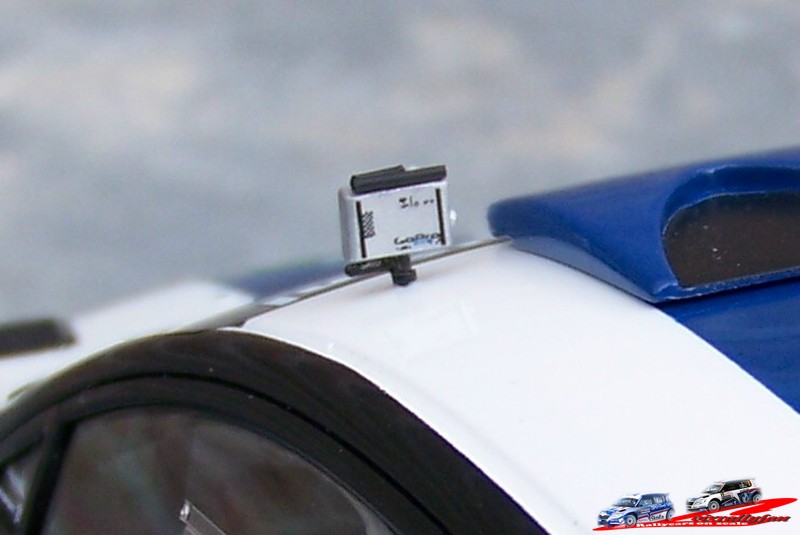

Terwijl de carbonwerken aan vleugels en spiegels langzaam maar zeker vooruit gaan, ook even wat anders geknutseld.

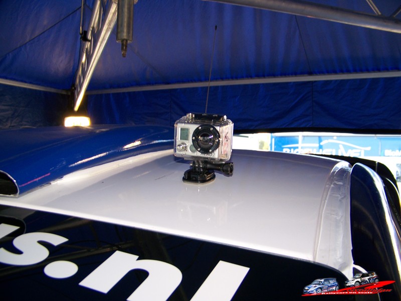

Op de Ten Brinke Fiesta staat er een kleine camera.
Dit helemaal gaan namaken leek me niet te doen, maar ben er dan toch in geslaagd iets in elkaar te knutselen dat er enigszins op lijkt.

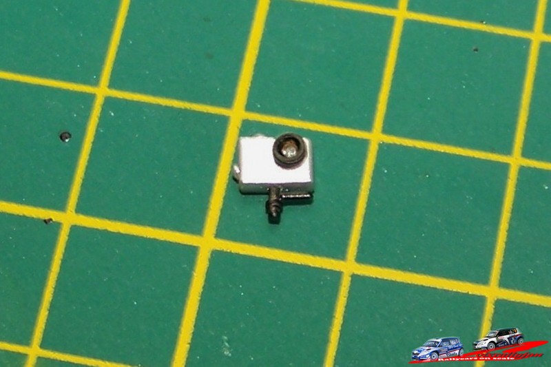

Eerst wat materiaal bij elkaar gezocht.
Dit werd in de juiste kleurtjes gespoten en samengelijmd.
Om het ding verder te verfraaien werden enkele decaltjes ontworpen en toegevoegd alsook een bende PE-schroefjes en enkele knopjes.
En dan kreeg ik iets dat er toch redelijk op lijkt:

  #104
Old 26-08-2013, 21:10
Als ik de hele build bekijk, vind ik het vreemd dat de camera niet echt werkt..
Knap detail, wou ik ook eerst doen op de Rossi aan het zijraam maar wist niet hoe er aan te beginnen.
Nu dus wel.

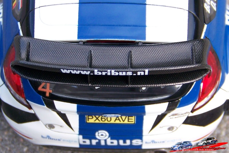

Old 27-08-2013, 12:37
Sterkte nog met je carbon decals.
Dat is intuusen achter de rug.

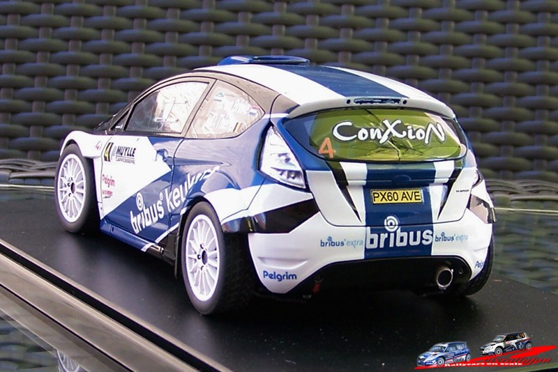

En nu terug naar de Ten Brinke Fiesta (blauwe)

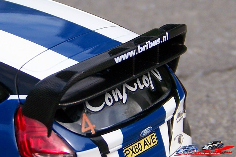

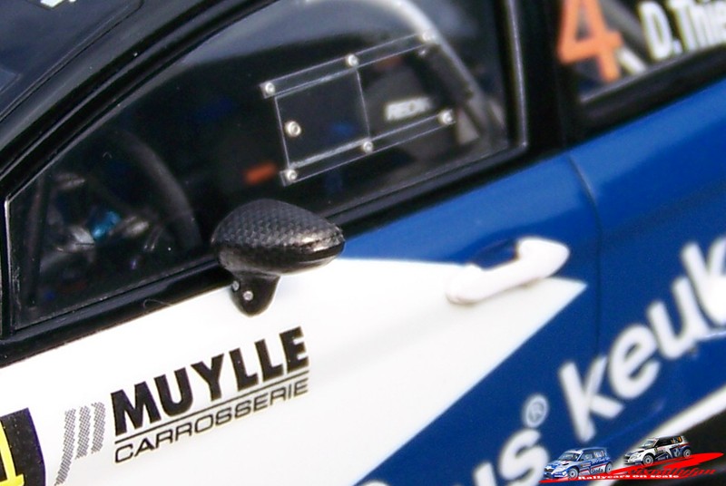

De vleugel werd volledig met carbondecal bekleed, wat toch enkele dagen in beslag nam, en voorzien van reclame.
Hetzelfde voor de spiegels. Ook deze kregen een carbon kleedje, werden voorzien van PE-schroefjes en PE-glaasjes. Deze moeten wel bijgeknipt worden, want zijn wat te groot.
Ook de klinken van Renaissance werden gemonteerd. Deze vind ikzelf niet zo mooi, en slecht gegoten, maar het valt enkel op als ge er met de neus gaat opzitten.
