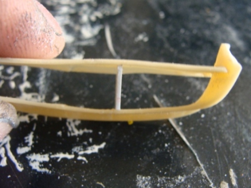

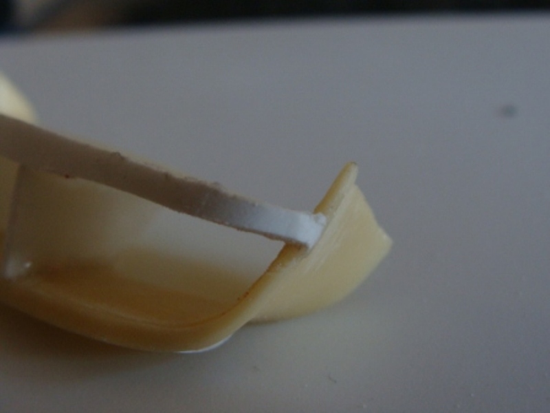

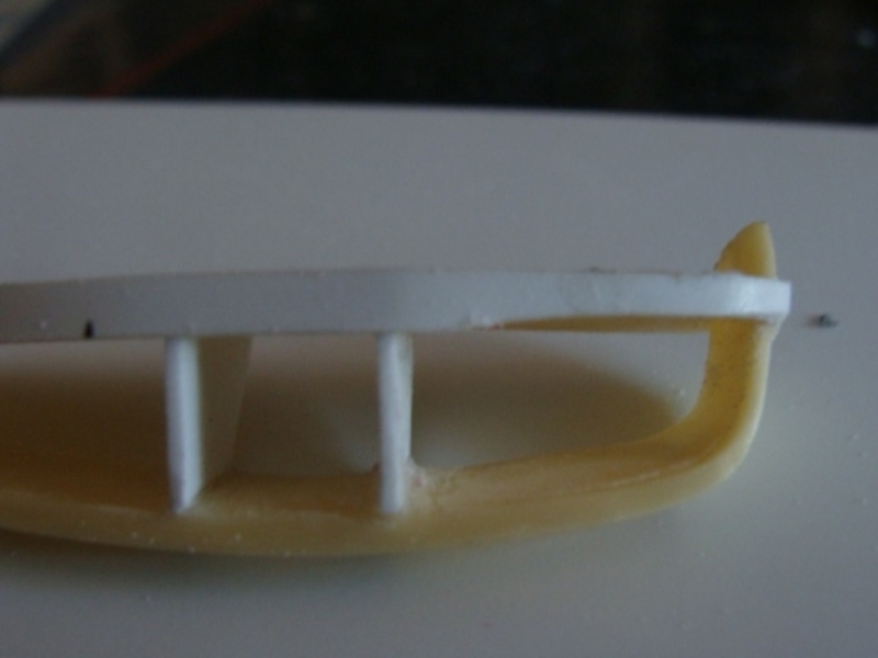

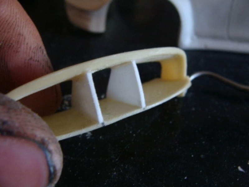

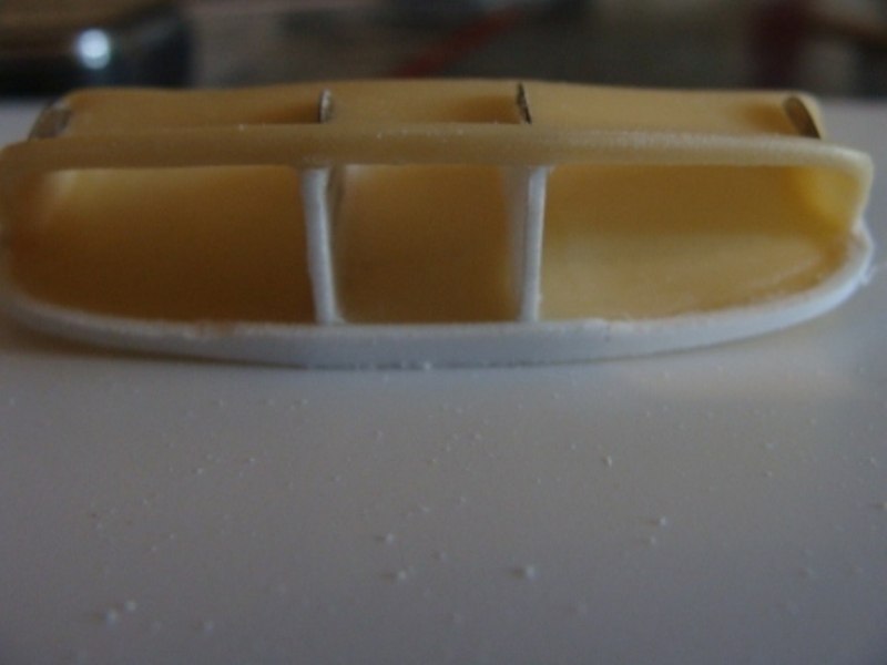

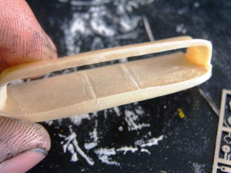

Omda ik in ziekte verlof ben door gekneusde rib heb ik een klein beetje kunnen verder werken aan de focus , aan exact 1 onderdeel de spoiler.
stap 1
de tussen ribben van de spoiler waren van slechte kwaliteit dus deze werden geschuurd.
stap 2: dan werden de ribben in evergreen plaat uit gesneden en op maat gemaakt :
stap 3 : gewoon gekopieerd en de tweede ertussen geplakt , als ook de opstaande boord afgeschuurd:
dan de bovenste vinnen die uit de meegeleverde PE-set komen eropgeplakt. Er zitten er 2 in overvloed in de kit die wel een pluspunt is.

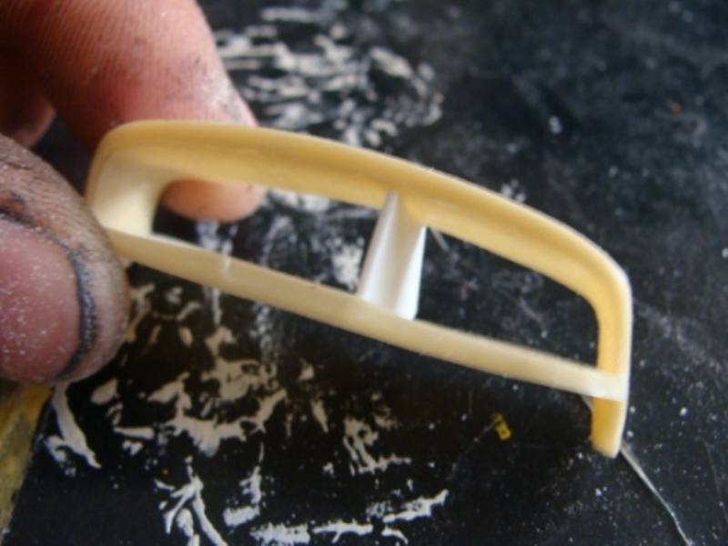

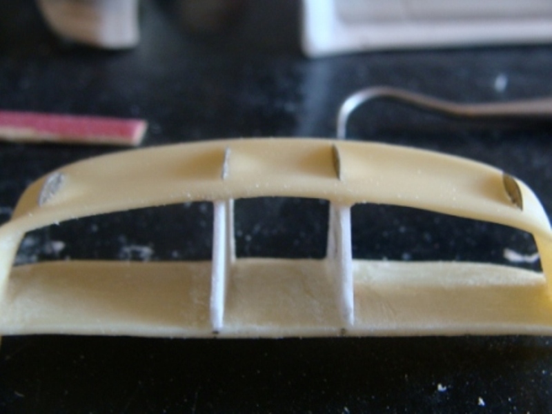

hier het vervolg :
stap 5 : de opstaande boord vervangen door een strip evergeen.
stap 6: de strip vlak schuren aan de onderkant en aan de bovenkant de strip in gewenste golving schuren.
dan krijg je deze als het eindresultaat :

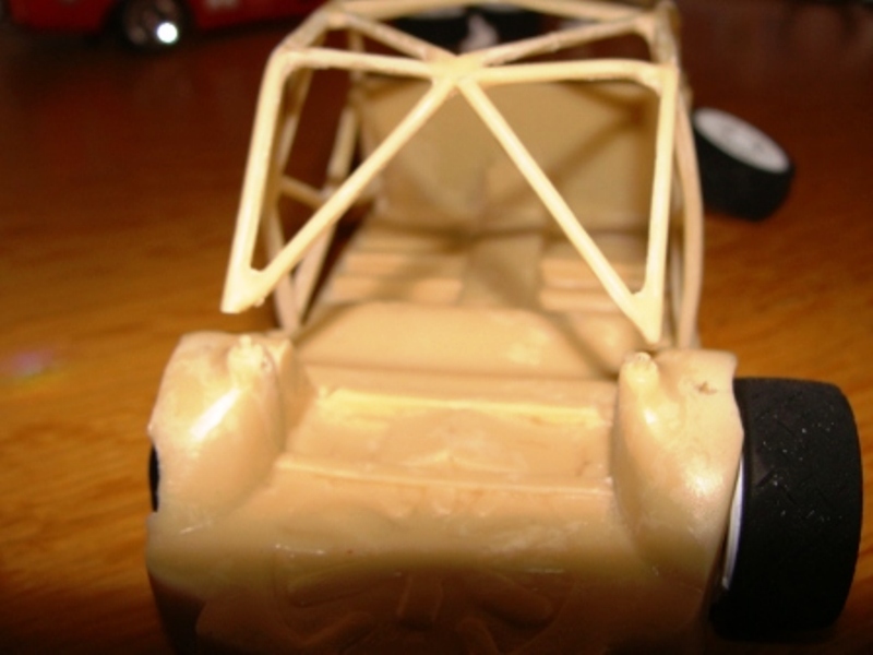

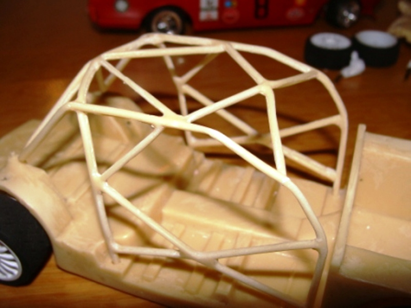

na enkele maanden stil gelegen te hebben ben ik terug begonnen.
Heb een avondje aan de rolkooi zitten schuren tot alle flash verdwenen was. deze is nu klaar om geprimerd te worden. Voor die beurt word die passend gemaakt met vloerpaneel.
de spoiler bladen tussen in zullen blijven en nog wa bij geschuurd worden zodaning dat ze dunner worden.
deze verwacht eigenlijk heel veel werk, daarom word deze op het grote gemak gemaakt.
mss ng een kleine teaser :
