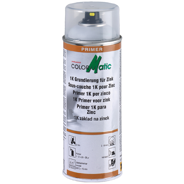

Specific additives ensure that ColorMatic 1K Primer for Zinc provides excellent adhesion and corrosion protection, especially for bare zinc-coated steel. This fast-drying product is specially formulated for refinishing OEM-plated zinc-coated car bodies.
Vermits zamac een legering is van zink,aluminium ,magnesium en koper(vandaar de naam zamac)moet je een zinkspray gebruiken.
de beste zinkspray hiervoor is de:
Motip colormatic 1K primer voor zink 190285
Deze kan je gewoon in de betere autoshops bestellen.

Probeer gewoon eens.Spuit de spay erover,laten drogen en daarna plakband erop en lostrekken,dan weet je het resultaat dadelijk.Vanalles uitproberen tot je het juiste resultaat bereikt hebt.
