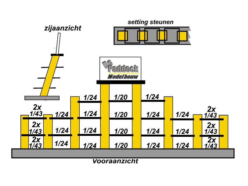

Goed idee. Heb dat eens heringekleurd zie.
Grijze bodem, gele steunen en een zwarte legger om het logo op te zetten.
Zou echt opvallen, zo in't geel. Denk dat dat mooi kan worden.

Hoe hoog wordt die constructie? Je moet er namelijk voor zorgen dat het ene model het andere niet verbergt in de hoogte. Dat wil zeggen dat er genoeg ruimte moet zijn tussen de verschillende platen.
Old 01-06-2011, 16:19
Daar hebt ge een goed punt. Denk dat er toch zo een 30 cm tussen moet zitten. Maar het feit dat de steunen in een helling naar achter geplaatst worden doet natuurlijk ook veel en denk zelfs dat dan een 25 cm al volstaat.

Ik ben geen modelbouwer en het heeft er niet direct mee te maken wat ik hier ga zeggen maar je moet ook zien of je het gemakkelijk kan vervoeren en monteren - demonteren, de praktische kant van de zaak dus.
Het zal waarschijnlijk toch de bedoeling zijn om het te gebruiken op verschillende beurzen en eventueel op jullie maandelijkse vergaderingen.
Voor de rest een prachtig ontwerp en met die kleuren van de paddock zal het zeker opvallen!!

Daar ben ik gene goeie in. Ik vermoed dat zoals bij het voorbeeld dat door Guy aangehaald werd, de lichten in de buizen, dus de steunen moeten komen. Het licht komt dan via de sleuven naar buiten waar het plexi ingeschoven wordt. Het is ook mogelijk extra lichtsleuven in de steunen te voorzien. Ik denk wel dat er bij het voorbeeld TL-buizen gebruikt zijn. Lijkt me budgetvriendelijker dan leds.

Als je toch overal een 25 of 30cm tussen de palen zou willen, dan kom je toch al aan een constructie van 2,75m of 3,10m op 1m hoogte. Je kan deze constructie natuurlijk wel in vier stukken maken en monteren op de beurs zelf, zonder dat je er bijna niks van ziet. Maar het grootste probleem ligt eigenlijk niet het vervoeren, maar het gewicht van de constructie. De palen en het plexiglas op zich gaat niet zoveel gewicht zijn, maar de sokkel gaat toch redelijk zwaar moeten zijn om deze constructie te kunnen dragen Of we moeten de sokkel bevestigen met een soort bankschroef op de tafel langs de achterkant, maar dat gaat volgens mij geen zicht zijn, denk ik. Ook zat ik er aan te denken op de palen recht te zetten in plaats van scheef, maar dit is natuurlijk ook maar een idee.

De bodemplaat moet een solide blok zijn om het zwaartepunt zo laag mogelijk te houden inderdaad. Ik denk dat een houten bodem hiervoor aangewezen is. En die zouden we dan kunnen bekleden met carbonfolie om de link met autosport te benadrukken. Meteen vertegenwoordigt het carbon dan ook het zwart van ons logo. Met gele palen en een grijze bovenplaat blijven we dan nog steeds in ons kleurengamma
De palen recht zetten is misschien wel beter voor het evenwicht, maar als ze wat achterover leunen kan je elk model wel beter zien staan. Ik denk dat een lichte constructie van aluminium met plexiglas bodems moet kunnen als de bodemplaat (die uit één deel moet bestaan) voldoende tegenwicht levert. Mede daarom zou ik ze ook niet langer maken dan 1,50m. Als we ons beperken tot 5 'kolommen' in plaats van 7, moet dat kunnen. Grotere bodemplaten zijn niet meer vervoerbaar met een gewone wagen en ditto koffer. Als we echt de ganse stand willen bedekken met zulke display's moeten we er 2 vervaardigen, maar dat lijkt me overdreven. Tenslotte is het de bedoeling dat we op de display onze meest recente modellen zetten, de rest kan nog altijd op de klassieke manier uitgestald worden. Ik zie trouwens op de foto van ons voorbeeld dat zij zich ook beperken tot 5 kolommen (4 steunen dus)...

Ik heb eens wat metingen gedaan op de foto van ons voorbeeld en ik denk dat dit er niet al te ver naast zal zitten:
Lesley, voor de autocad tekening kan je misschien eens uitgaan van die afmetingen?

Deze afmetingen had ik origineel ook in gedachten. Ben er al aan bezig geweest, maar moet nog een groot deel tekenen. Voor de bodem plaat kan je eventueel opteren voor een keukenblad uit spaanderplaat van 4cm en dat kan je op maak laten maken in gelijk welke kleur. Ik stuur het bestand naar je door.
