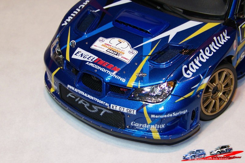

Dan nog de body afwerken.

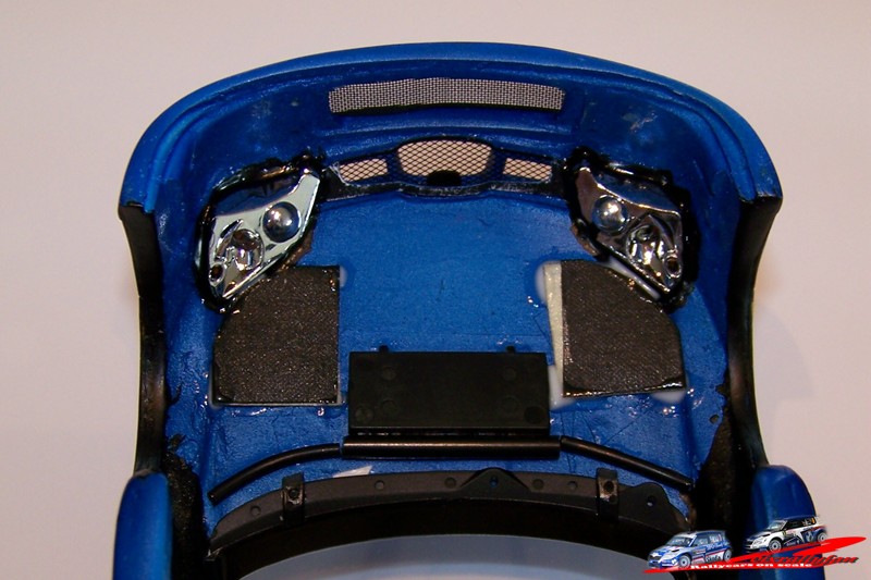

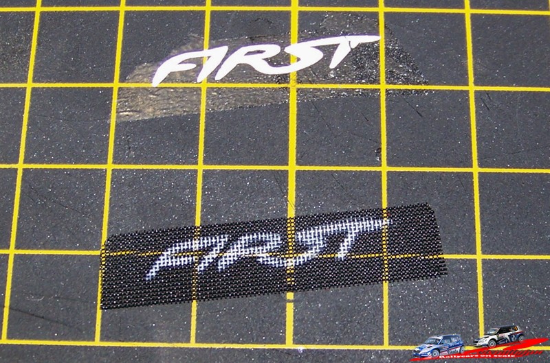

Hier ging even iets mis, de grille die voorin de bumper komt, moest voorzien worden van decal, maar dat mislukte, bij het willen verwijderen, werd het ding beschadigd. Dus werd er een gaasje op maat geknipt, de decal werd op mijn matje aangebracht, de grille erover gelegd om dan zo het logo na te schilderen, met dit resultaat.

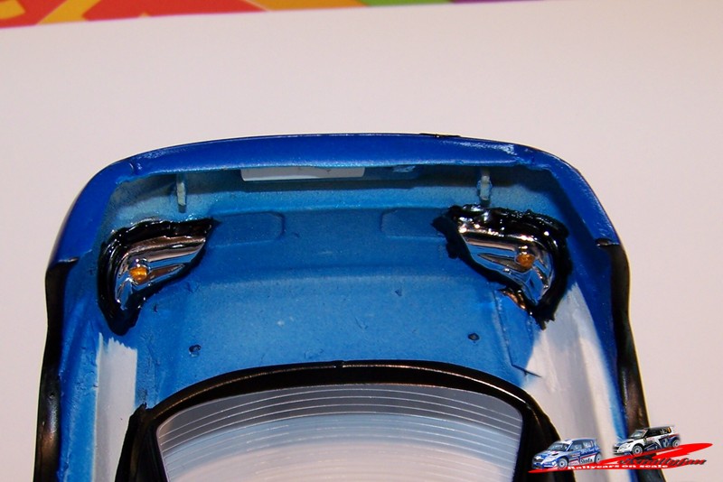

Voorts werden de binnenwerkjes van de lichten aangebracht, deze komen van de Fujimi Subaru, die veel mooier zijn dan de slecht gegoten exemplaren van Renaissance. Ook werden er allerlei zwarte stukjes plastic en tape toegevoegd om zo alles te verduisteren en inkijk te verhinderen.

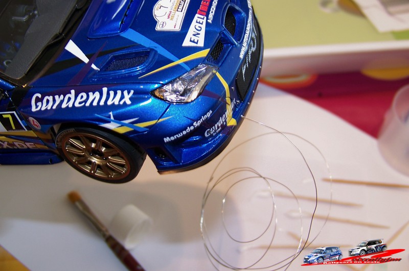

Onderaan de voorbumper werd een zwarte lip aangebracht, gemaakt van zwarte tape. De revetjes werden gemaakt van stukjes heel dunne ijzer draad. Hier zie je ook de bevestigde zelfgemaakte grille.
Hier ook al een beeld van de lichtglaasjes, die ook van Fujimi komen. Veel helderder en egaler. Passen niet 100%, maar valt niet echt op.

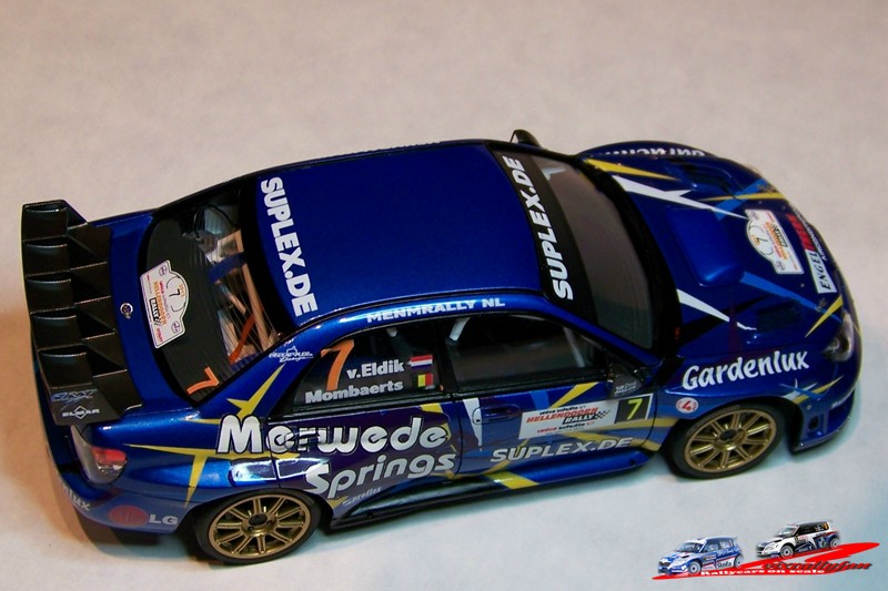

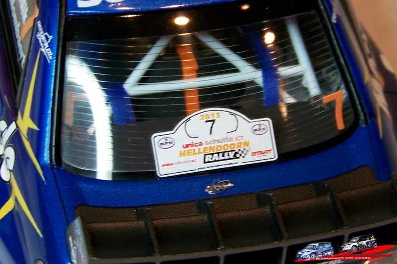

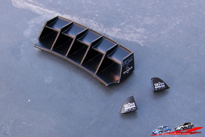

Spiegels en vleugel werden voorzien van carbon en decals.
Alle schroefjes, sluitingen en de happer op de motorkap werden voorzien.

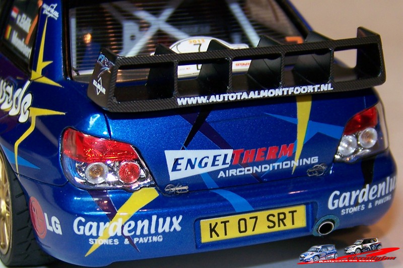

Achteraan werd de vleugel geplaatst, alsook de achterlichtglazen, ook Fujimi.
Voorts nog sluitingen en een zelfgemaakt uitlaatstuk.
En dan is ie klaar.
