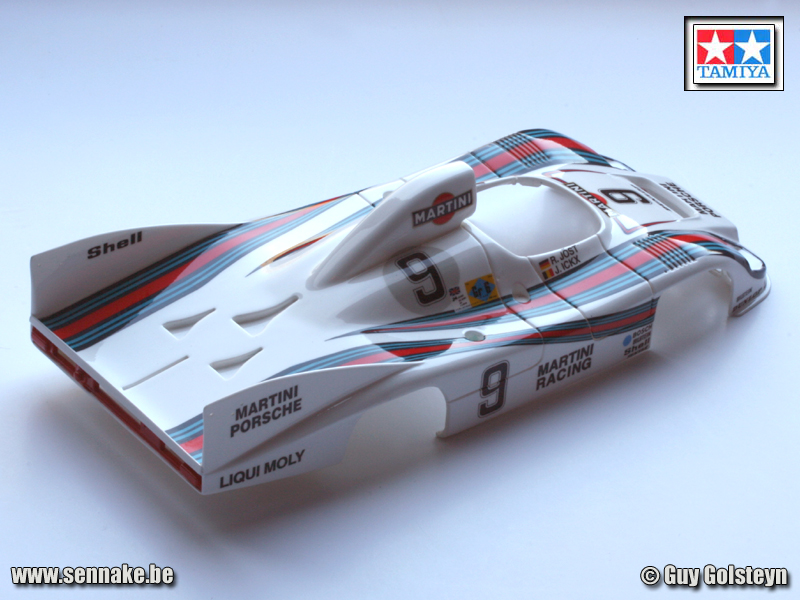

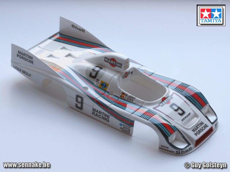

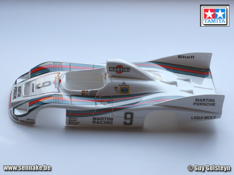

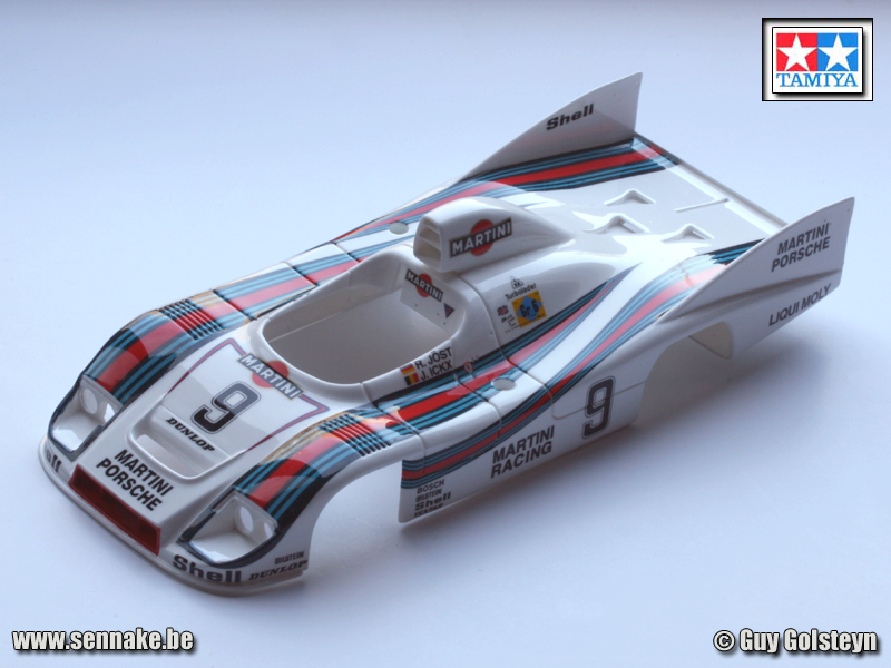

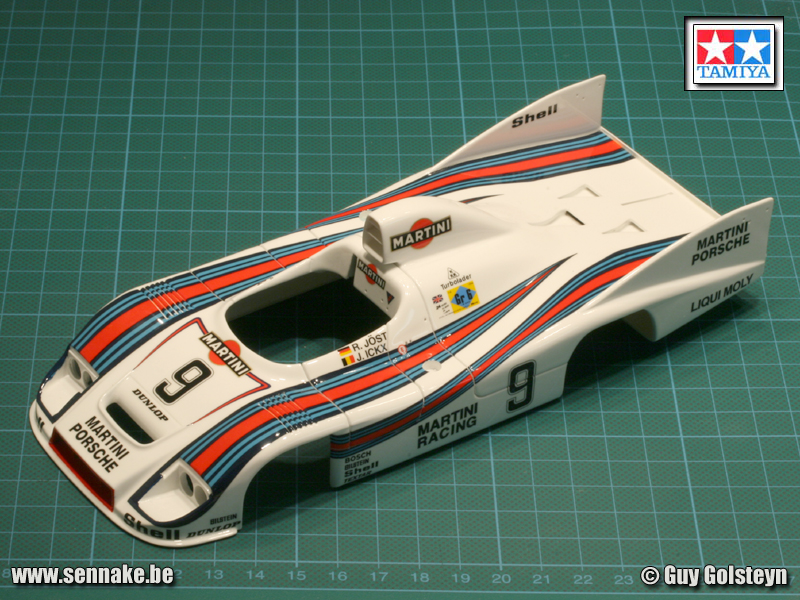

Eens alle vernislagen erop staan komt er weer een vervolg aan dit verhaal...
Niet dat er zoveel verschil te zien is, zeker niet als het 's avonds al te donker is om buitenopnames te nemen waarop je de ware glans van de body kan op herkennen. Kunstlicht dan maar, maar ik zeg je er meteen bij dat de glans op de foto's zeker 10 keer minder goed overkomt dan in werkelijkheid. Als het eens past maak ik wel dagopnames.
Enfin, hier zijn in elk geval de foto's van de verniste body. Nu is het tijd om er een week af te blijven. Maar wie mij kent weet dat ik dan niet ga stilzitten, en om in de Martini sfeer te blijven ben ik in afwachting dan maar begonnen aan de Lancia Delta HF waarmee Kankkunen in 1987 wereldkampioen werd. Maar dat is weer een andere thread natuurlijk.

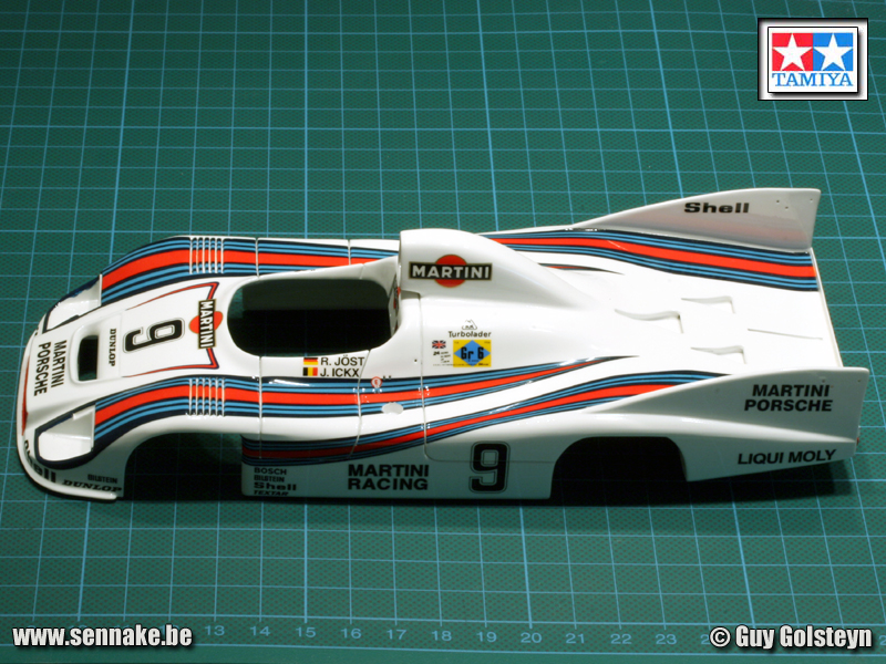

Deze foto's geven toch een iets beter beeld van de glans op het model:

Inderdaad bij natuurlijk licht glans hij veel meer als bij kunstlicht !

Jawadde, wat een verschil! Erg mooi die glans. Is hier ook al compound en/of wax aan te pas gekomen?
