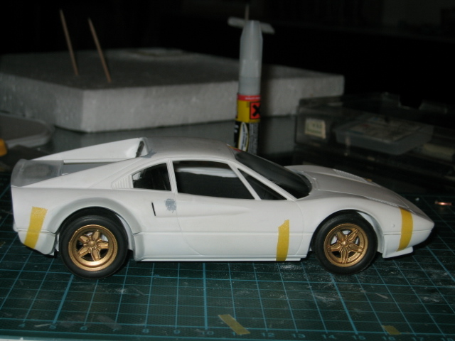

Old 31-01-2008, 01:17
Even een dryfit met de bandjes en gespoten velgen... Ziet er nog niet mis uit he??

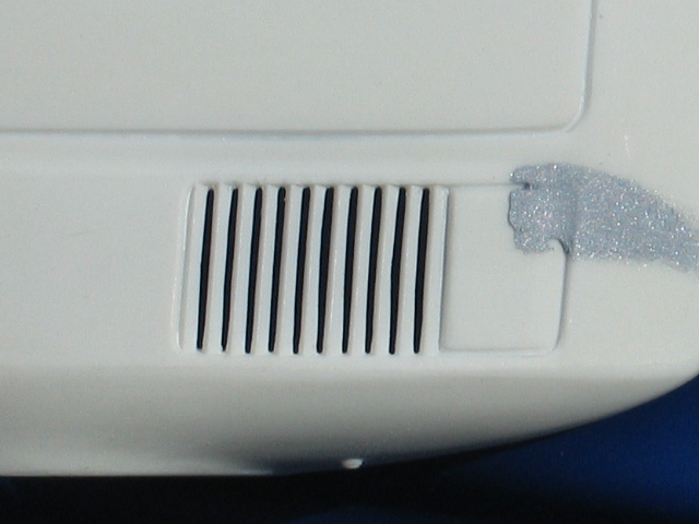

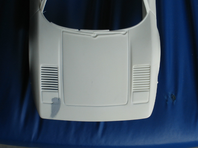

Wat heb ik ondertussen met dit model gedaan??
1/ Verder wegschuren van enkele meegegoten namen op de body zoals "Ferrari" op het motordeksel of een onleesbare tekst aan de zijkanten...
2/ De lamellen aan de lichten werden opengemaakt. Ze waren dichtgegoten en dus mocht ik gaan schuren aan de binnenzijde. Na een paar uur waren beide delen netjes open, al vind ik de ene kant net iets beter gelukt dan de ander (nog niet op foto te zien)
3/ De panellines werden nog eens extra aangepakt want ik vond ze nog wat te min...
4/ Tenslotte ben ik gaan vergelijken met foto's en merkte ik nog een foutje op aan de verbreding. Deze moet wat korter (zie kras)...
Voila. Met het verlengd weekend voor de boeg zie ik het weer helemaal zitten. Naast het afwerken van de Escort zal deze heel wat aandacht krijgen. Ik hou jullie op de hoogte.
Grtzzz

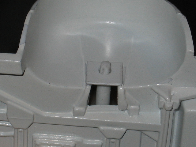

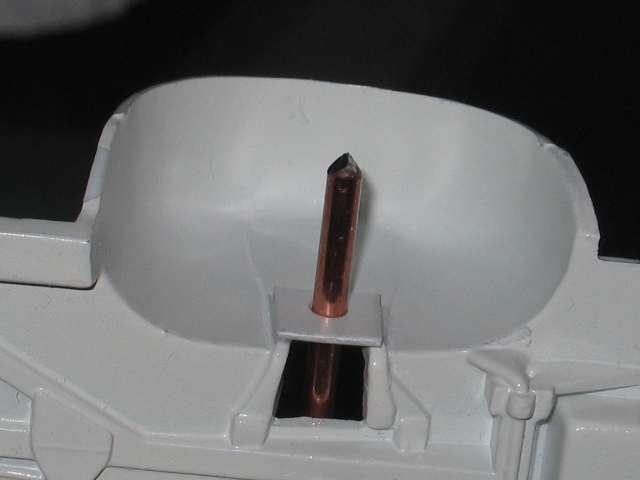

En daarmee weer een update... Heb er dit weekend enkele uren aan besteed en dit zijn de gevolgen...
Eerst even de wielen en "ophanging" nakijken en dryfitten. Nu ik die lasbagetten kon snijden, moest dit wel vlot gaan... Eerst nog eens nakijken met de witte plastic buisjes... Dan de lasbagetten erin plaatsen en...
Oeps... Die dingen zijn dunner (ja dat wist ik natuurlijk wel al) maar nu is de plaatsing / ligging niet meer goed en krijgen we speling op de assen en is het niet meer stabiel genoeg...
Denk... Denk... De oplossing: ik plaats twee plaatjes aan de wielkassen, boor daar aan gat met juiste diameter en dan is dat ook verholpen. Klein probleempje hierbij, hoe plaats ik die dingen op de juiste hoogte, de juiste plaats en zo?? Oplossing: de oorspronkelijke buis wat bijschuren en als "richtbuis" gebruiken... En zo geschiede:
Toen alle vier de delen in orde waren, wou ik zekerheid en ban ik gaan dryfitten. Alle vier de wielen steunen op de grond dus dit is perfect en je ziet niks meer van deze aanpassing...
