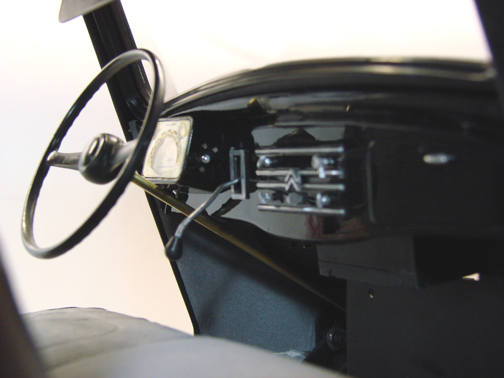

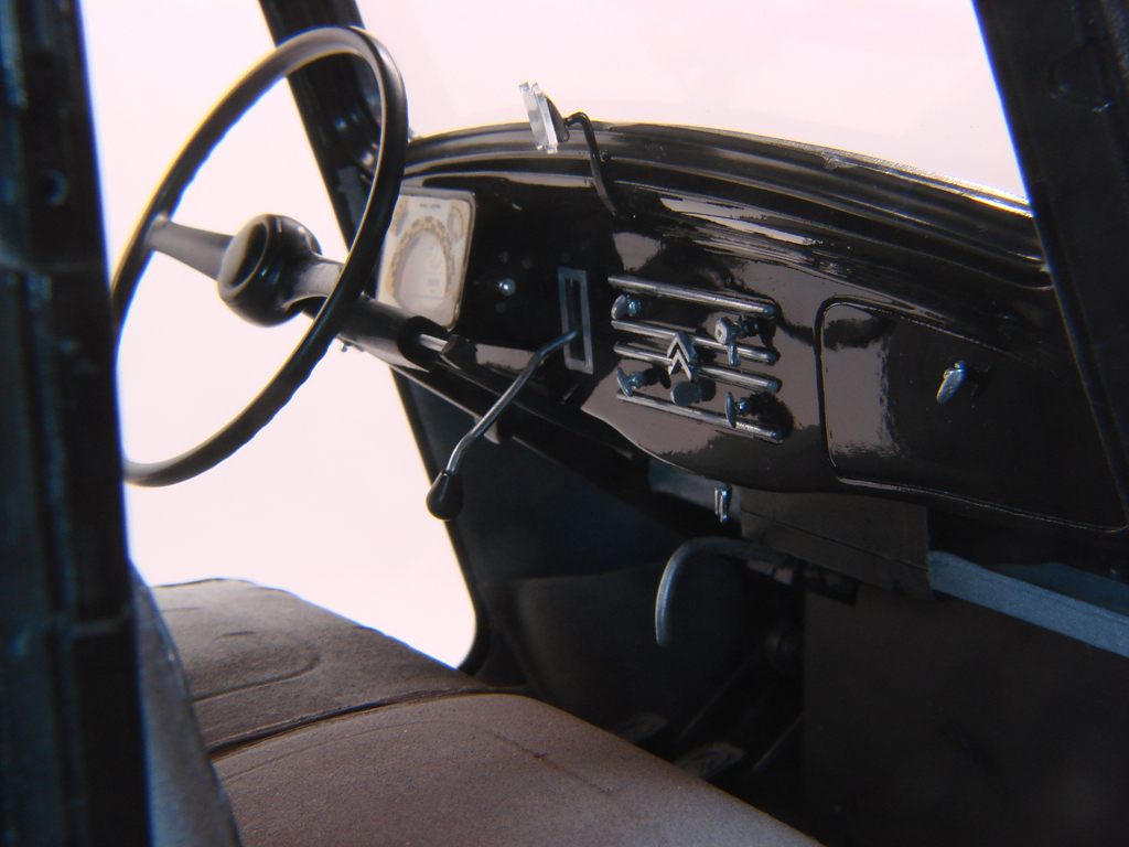

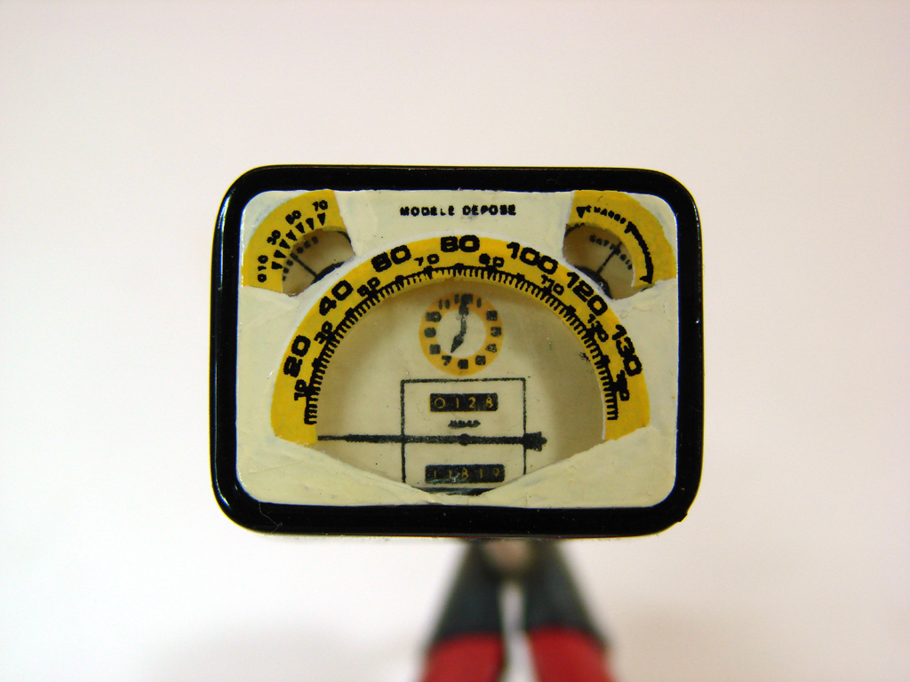

Update over het dashboard.

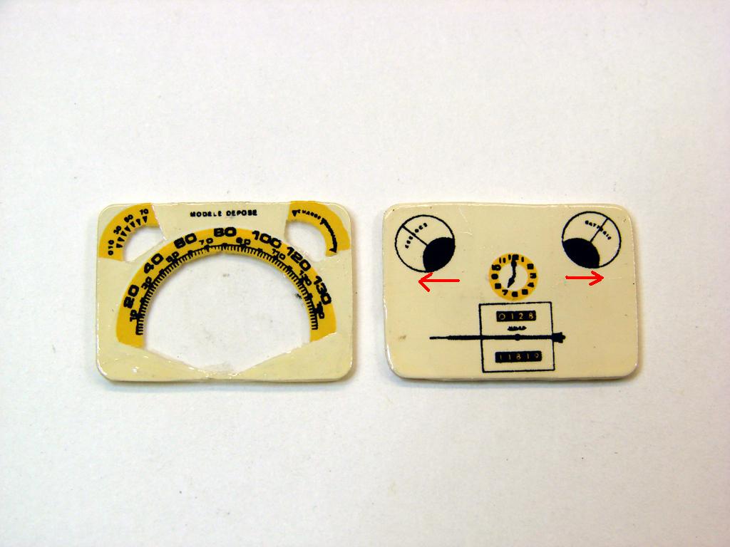

Het instrumentenpaneel wordt opgebouwd uit 2 clearparts met ieder een decal. Die clearparts worden ivoorkleurig geschilderd met de uitsparingen die clear blijven, en later over elkaar gemonteerd. Dat geeft een effect van diepte, net zoals bij echte instrumenten.
Ik heb echter de achterste decal met de wijzerplaten moeten insnijden omdat de wijzerplaten van de temperatuurmeter en de benzinemeter niet uitgelijnd stonden met de uitsparingen op het voorste venstertje, en dus half bedkt bleven achter een geschilderd gedeelte. Door de wijzerplaatjes uit elkaar te schuiven staan die nu mooi op hun plaats.
Als je dat monteert en een beetje bijwerkt met een paar vijsjes, dan ziet het er nog zo slecht niet uit, vind ik. Heel het dashboard is hier gedryfit en dat ziet er naar uit dat het wel goed zal komen.

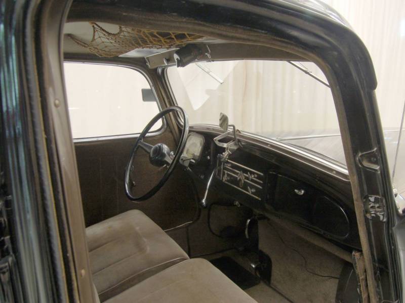

By the way: afgaande op deze foto zou je zeggen dat de versnellingspook ondersteboven staat. Dat is niet zo, ik heb het zelf honderdentien keer gechecked en hij moet echt wel zo staan. Bewijs:

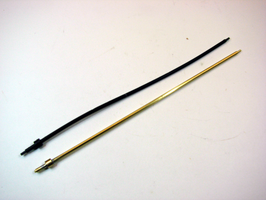

Dan zie je bovenstaande foto's ook al dat ik de stuurkolom heb vervangen door een zelf-gefabriceerde. Het kitonderdeel is uit nylon vervaardigd. Leuk voor de liefhebbers, maar waardeloos in een model dat voorziet in een werkende stuurinrichting. Als je dit onderdeel klakkeloos monteert en je probeert het stuur te draaien, dan zal die stuurkolom zonder pardon dubbelplooien en de uitlijning van je stuurwiel is definitief naar de kleurpotloden.
Ik heb niet de intentie om mijn model van een werkende stuurinrichting te voorzien, dus dat is het probleem niet. Het onderdeel is daarenboven nog zo krom als een ouw hooiriek. Weg ermee dus.
Dit is mijn exemplaar:
En je ziet dat ze perfect past in de behuizing (nog niet gespoten noch verweerd trouwens) . We kunnen weer verder.
Tot later!

Sjieke dinges!
Zeg, staat de versnellingspook nie ondersteboven?
  #126
Old 08-03-2012, 16:54
Sjieke dinges!
Dat mag je wel zeggen.
Groeten,
  #127
Old 08-03-2012, 23:15
Die indruk heb ik ook, raar hé.
In ieder geval een prachtige update.
  #128
Old 09-03-2012, 09:50
Sjieke dinges!
Is zeker iets Belgisch, zo'n omgekeerde pook??

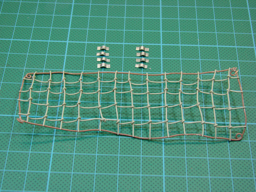

Ondertussen heb ik het "probleem" rond het daknetje ook opgelost. Het is geweven met dunne draad van 0,6mm. Let niet op de 2 kleuren, die worden toch overspoten met een grijs-bruine tint.
De klipjes om alles aan het pafond te bevestigen zijn ook al uit alu-sheet geknipt en geplooid.

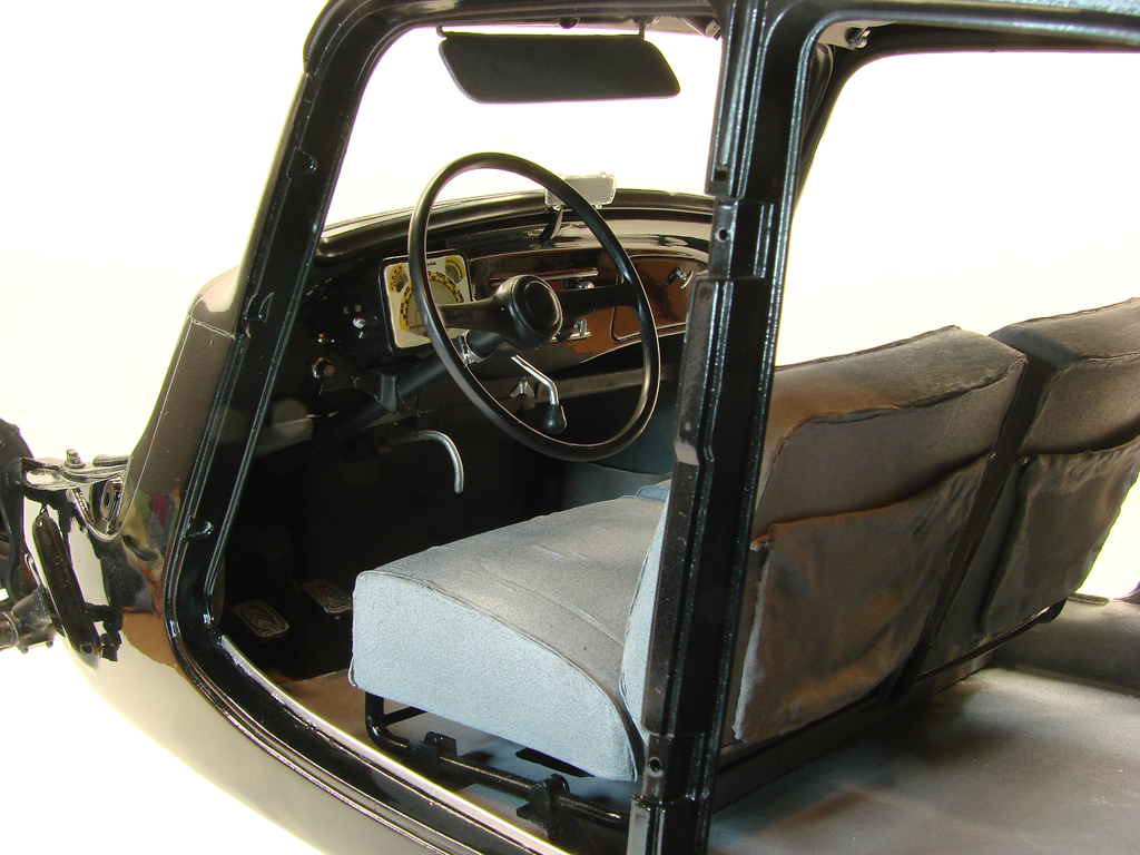

Het opbergnet dat ik in de loop van de week had gemaakt is gemonteerd met behulp van de acht bevestigingsogen. Het net werd eerst gespoten met enkele mistlagen Tamiya primer, Red brown en German Grey. Dat geeft een grijs-bruine mix die eigenlijk qua kleur niet misstaat.
Dan de beide boordplanken. Die worden tussen de zijbekleding en de batterijkast gemonteerd. Dit waren extra opbergvakken die ook visueel het dashboard van de benenruimte moesten scheiden.
Het dashboard werd dan gemonteerd. Hierbij valt op dat de spiegel om één of andere reden niet goed te positioneren valt. Ik weet niet wat er verkeerd is, maar ik krijg hem niet goed gericht. Swat, het zal moeten dienen zoals het is.
Extra opbergvakjes (vacuumformed deze keer) werden ook aan de zijbekleding aangebracht.
Dan was het de beurt aan de stuurkolom. Ik begin te begrijpen waarom Heller die in nylon heeft gemaakt: als je de instructies klakkeloos volgt krijg je ze er niet in als ze niet plooibaar is aan de onderzijde. Maar ge kent me ondertussen al wel: screw de instructies als het ons niet uitkomt.
Met een beetje wringen is ze gemonteerd geraakt. Het stuurhuis ging er zonder problemen onder, de bovenste buis rond de stuurstang ook. Alleen die mof (ik heb altijd last met moffen... ) had een beetje aanmoediging nodig om hem op de juiste plaats te schuiven en te laten aansluiten op het dashboard.
Daarna werd een extra spanriempje voorzien voor de schakelaar voor de grootlichten en we zijn rond wat dit betreft.

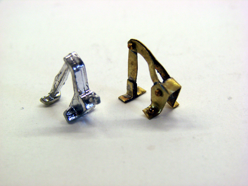

Het onderdeel is niet om aan te zien, en dus heb ik zelf iets in elkaar gesoldeerd wat qua vorm beter aansluit bij het origineel. het moet nog een beetje opgekuisd worden, en in chroom worden gespoten, maar dit is ongeveer wat het moet voorstellen:

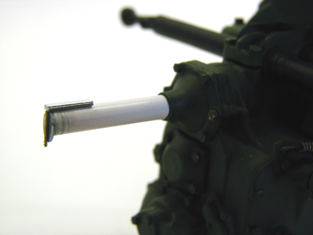

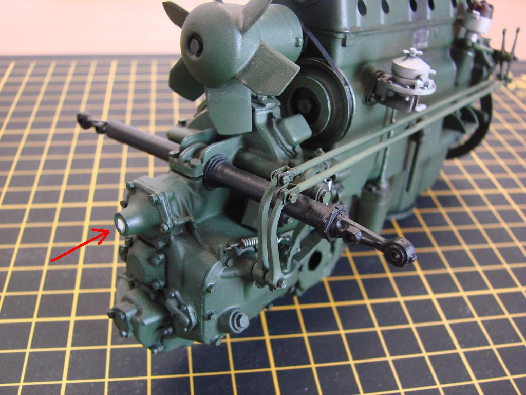

Dan is er een "probleempje" sinds de beurs in Jabbeke. Het model is niet ongeschonden uit de beurs geraakt. De behuizing voor de krukaszwengel is afgebroken en het onderdeel is kwijt. Ik heb dus via een bevriend forum de correcte afmetingen kunnen bekomen van een collega die ook een 15-Six heeft gebouwd en dus kan ik het onderdeel opnieuw bouwen. Het moet nog gespoten worden en wat opgekuisd, maar dit is het:
Met uitdrukkelijke dank aan de zielige geest die het onderdeel, inclusief verstevigingsbuis, heeft afgebroken. Dit was geen accidentje, dat onderdeel zat wel degelijk stevig vast, dus met opzet afgebroken.
