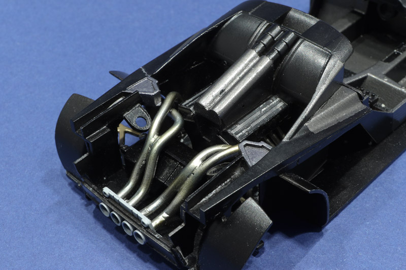

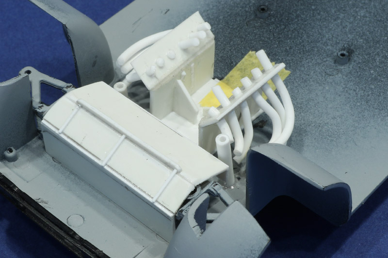

Vervolgens dan verder met de uitlaatpijpen, meer specifiek het deel wat uit het blok komt. Het was ook hier niet de bedoeling om een exacte kopie te maken, maar om het van buitenaf wel zo te laten lijkt. Dit is het resultaat na 2 avondjes prutsen:
En dat wordt dan zo in de auto geplaatst. Het hele achterste deel past hier precies overheen. Let ook even op de extra reepjes plastic die op de achtertrein werden geplaatst.

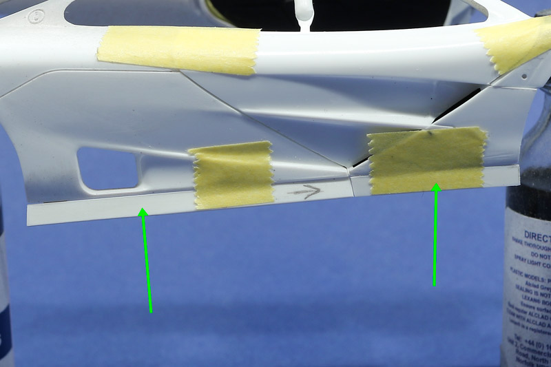

Om te beginnen werden de nieuwe "dorpels" gemaakt. (hier nog dryfit).
Om deze dorpels op hun plek te houden heb ik aan de achterzijde stukjes licht gebogen PE-raamwerk gelijmd (plastic strips zijn op de foto nog niet gelijmd).

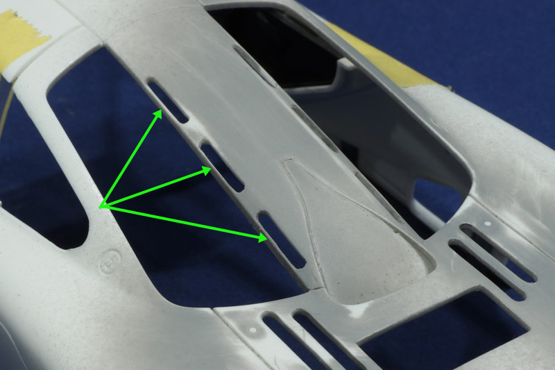

De laatste gaten in achterklep werden ook opengewerkt (zie groene pijlen). Wat hier niet te zien is, is dat de achterruit hierdoor ook in stukken gezaagd moest worden. Deze is uit 1 deel en zou dus de gaten weer bedekken aan de binnenzijde.

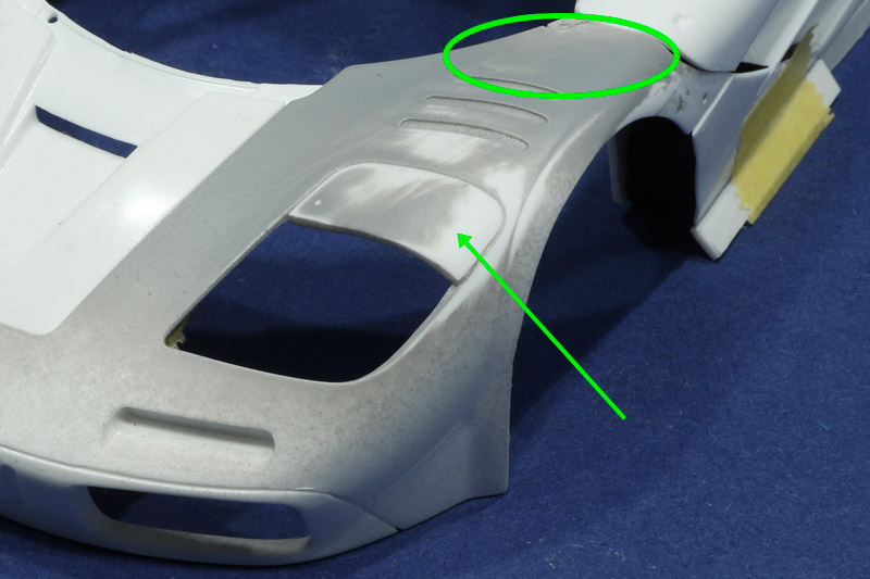

Tenslotte de voorzijde nog. De bovenste afdekkingen van de lampen werden al geplaatst (zie groene pijl). Boven de wielen zaten op de echte wagen 3 "gaten", de kit had er echter 5. De achterste 2 werden dus opgevuld en glad geschuurd (zie groene cirkel).

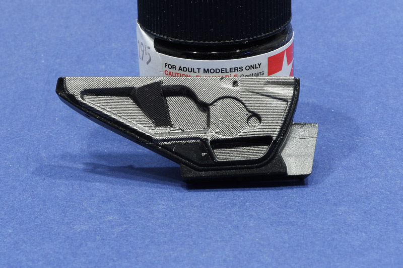

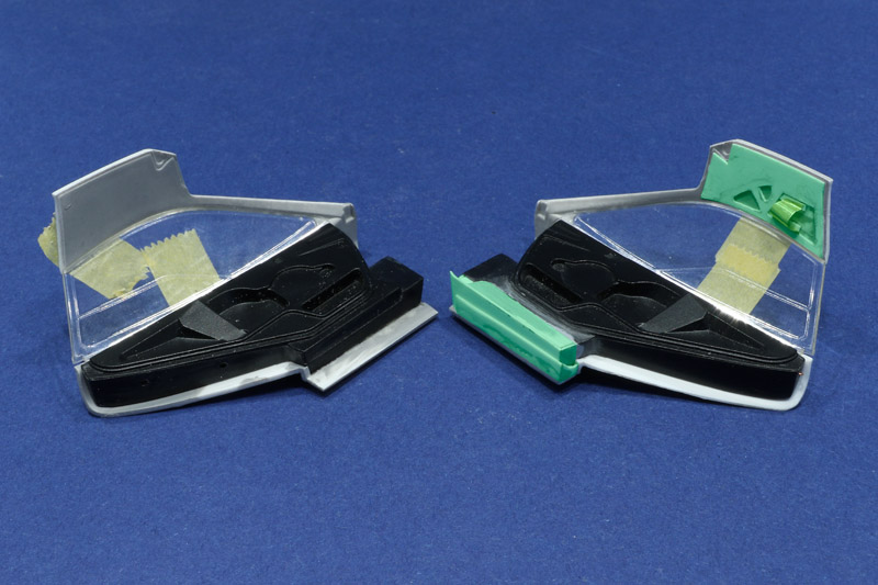

Dan de deuren. Omdat de rechterdeur open getoond zal worden heb ik er wat detail aan toegevoegd. Links op de foto is de ongewijzigde linkerdeur te zien, aan de rechterzijde de andere kant met in het groen (op de foto ingekleurd) de toevoegingen. Als je heeeel goed kijkt is ook nog een sluiting te zien helemaal aan de rechterzijde gemaakt van wat koperdraad.

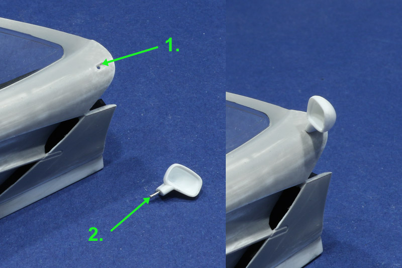

Dan de achteruitkijkspiegels. Om deze beter vast te zetten heb ik een stukje metaaldraad geplaatst onder de voet van de spiegel (pijl "2") en een gaatje in de deur waar deze doorheen kan (pijl "1"). Het rechterdeel van de foto toont de spiegel zoals deze op de deur komt te zitten.

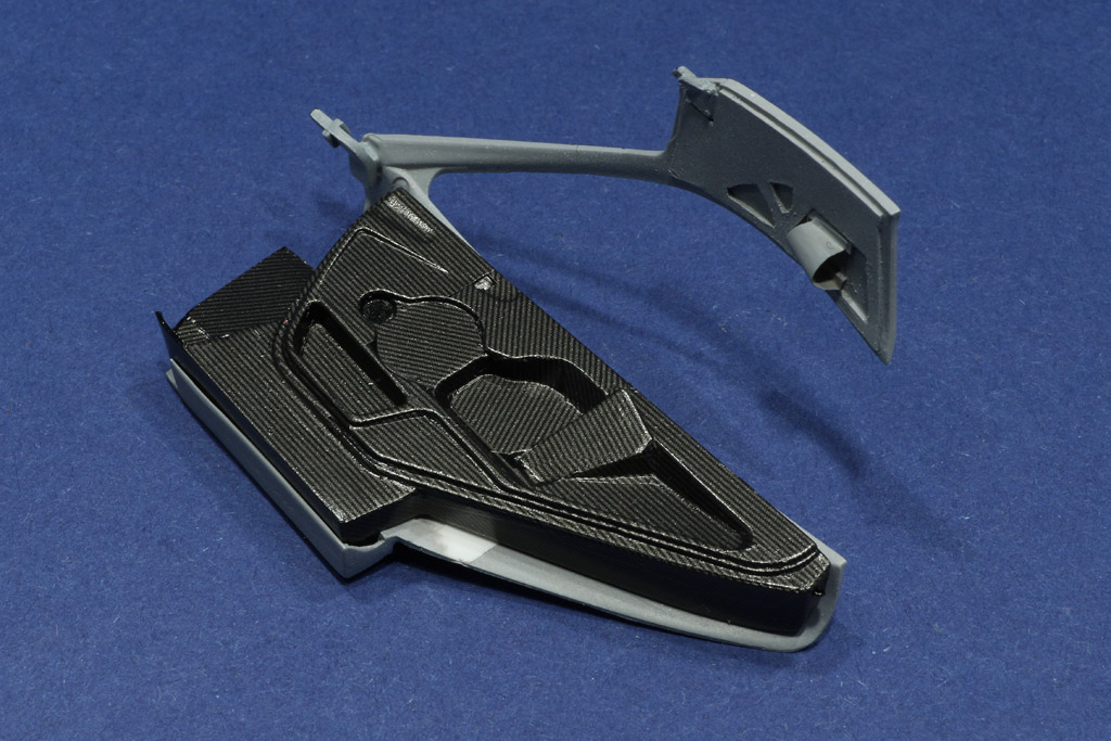

Het heeft even geduurd, maar ik ben dan toch weer aan deze McLaren verder gegaan. Zo werd de binnenzijde van de rechterdeur (die open blijft staan) voorzien van CF:

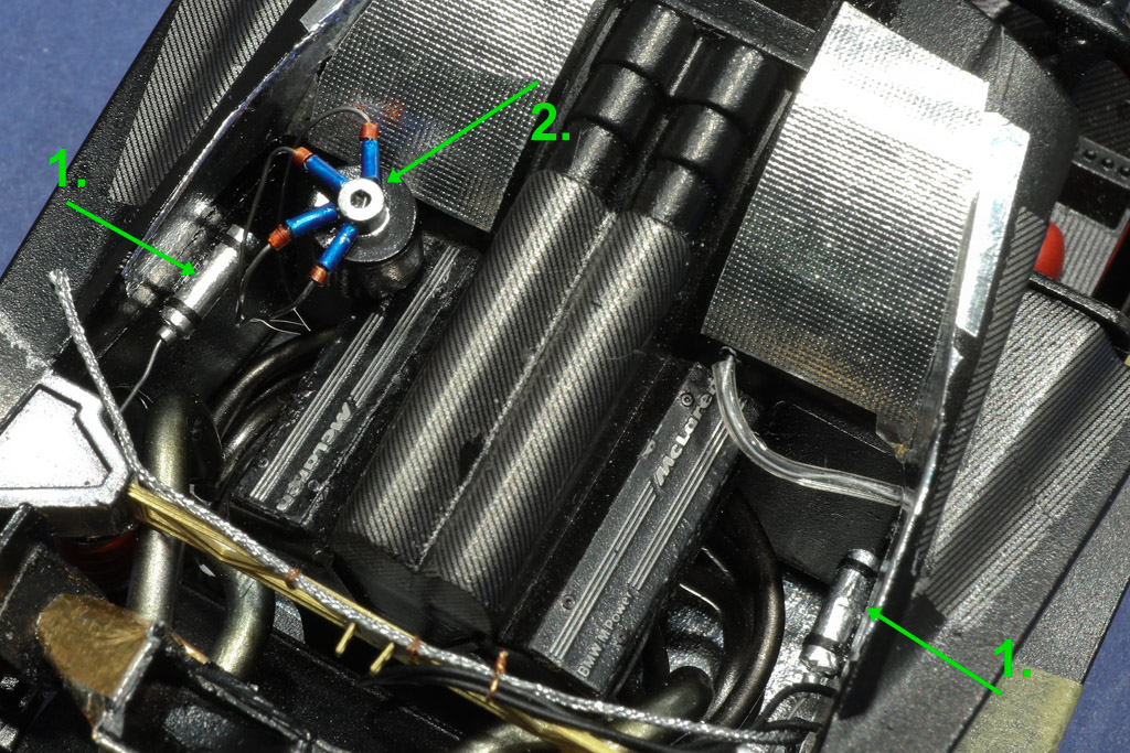

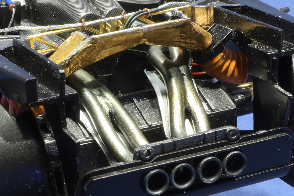

Dan het motorcompartiment. Deze is inmiddels grotendeels afgewerkt. Enkele cylindres (zie "1") werden toegevoegd en bij pijl "2" werd een olievat(?) met enkele leidingen toegevoegd. De "dop" bovenop het vat moet nog wel dichtgemaakt worden. Dit alles is trouwens scratchbuild. Uit de PE-set werd nog de gouden brug tussen de 2 ophangpunten van de schokbrekers geplaatst (onderzijde van de foto). Let ook op de hittewerende afwerking op de achterzijde van de cockpit... deze zijn gemaakt van de binnenzijde van een pakje sigaretten (met dank aan de ziel die zo dom was om ooit te binnen met roken)

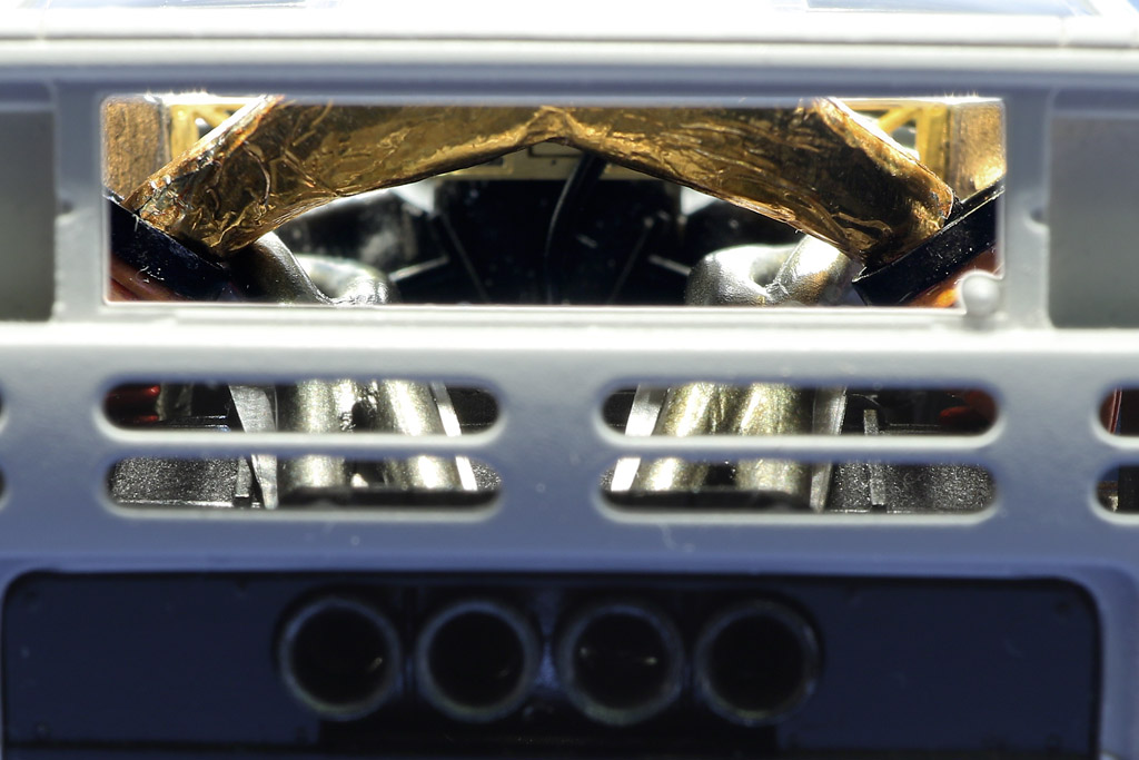

Op enkele foto's van de echte wagen is nog iets te zien dat ik in nog geen enkele kit ben tegengekomen (ook niet de MFH full detail kit) en dat is een luchtgeleider voor de koeling van de achterremmen. Deze heb ik dan geheel met plastic opgebouwd en bekleed met goudfolie van een heerlijke reep chocolade Deze past precies op de 2 oranje buizen (gemaakt van een rietje) en past precies aan de binnenzijde van de body over de grote inlaat op de achterklep. Ook goed te zien zijn de uitlaten. Onder de uitlaten is ook nog een hitteschild te zien welke de bak moet beschermen tegen de hoge temperaturen.
Al dit werk aan hetmotorcompartiment had o.a. tot doel om de inkijk van achteren interessant te maken:
