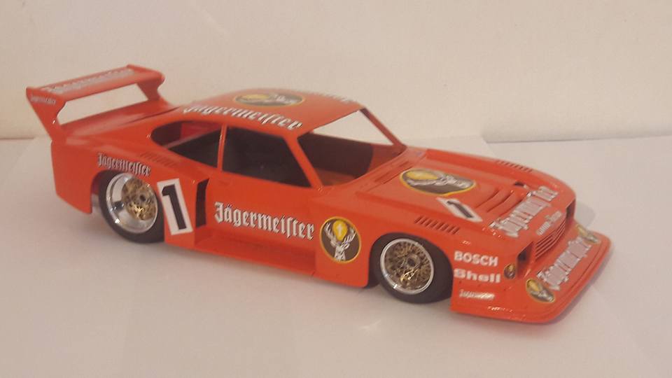

coco 31-07-2018 13:23
ondertussen is hij klaar
maar ik zal nog wel fotos posten

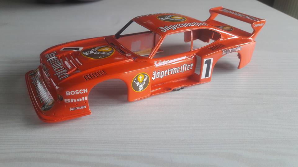

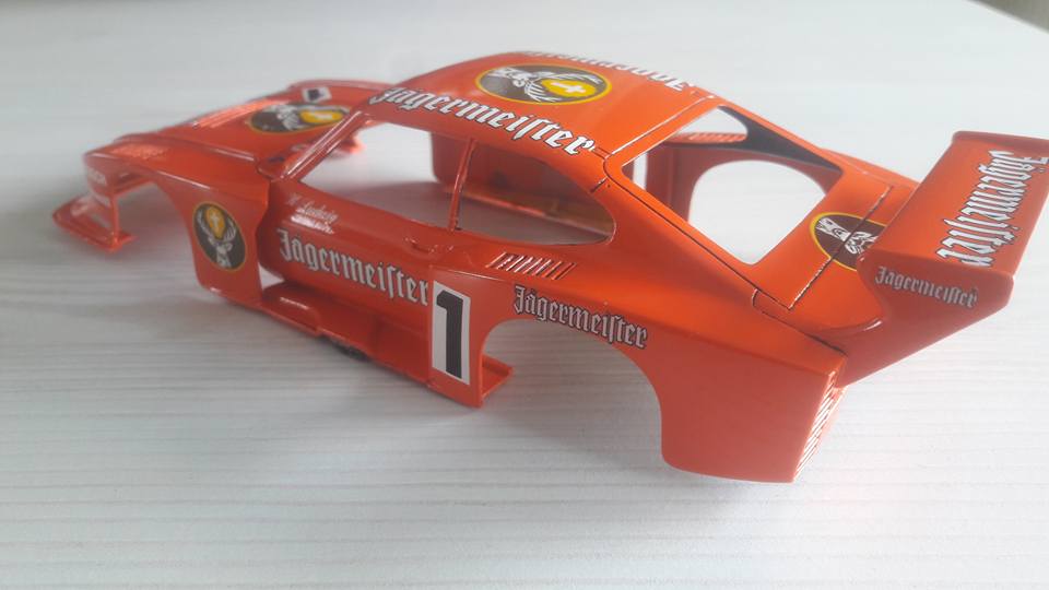

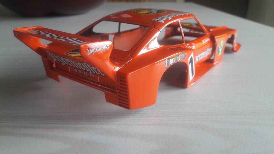

coco 01-08-2018 08:35
3 Attachment(s)
http://forum.depaddock.eu/attachment...1&d=1533105029
Doordat de deuren te kort zijn van tamiya zijn ook de dorpels te kort .
Deze worden opnieuw gemaakt van styrene . De kant van de chauffeur waar de uitlaat onder passeert maak ik uit drie delen ,want tamiya heeft hier de verhoging vergeten .

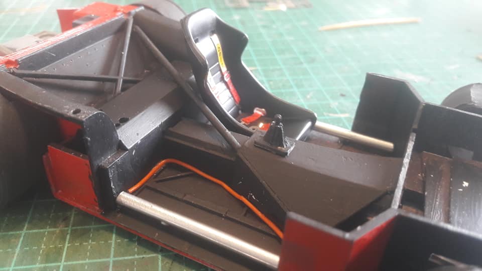

coco 07-08-2018 22:07
1 Attachment(s)
De tunnel voor de versnellingsbak was op deze auto verhoogd omdat de bak schuin omhoog werd geplaatst . Dit was nodig omdat eigenlijk de tunnel onder de auto tot aan de versnellingsbak liep ,zo werd de achterbrug ook hoger geplaatst waardoor de rijhoogte meteen lager stond .Vandaar dat de achterwielen dieper in de kasten steken dan bvb de eerste capri uit 78 .
bij het model heb ik ook de ophanging verlaagd ,door het asje hoger te plaatsen . Nu heb ik ook een stuk (jah ) uit de banden moeten wegsnijden .
om deze lager te krijgen .
http://forum.depaddock.eu/attachment...1&d=1533672090

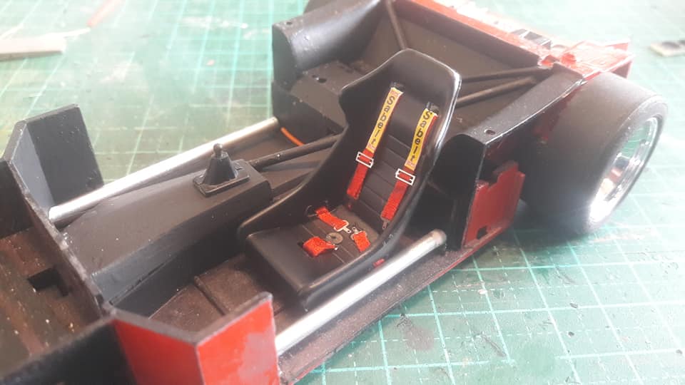

coco 08-08-2018 17:11
2 Attachment(s)
PE gordels voorzien ,
en de buizen met koelvloeistof nagebouwd die in het interieur lopen .
(Dat moet wel warm geweest zijn in die auto )
