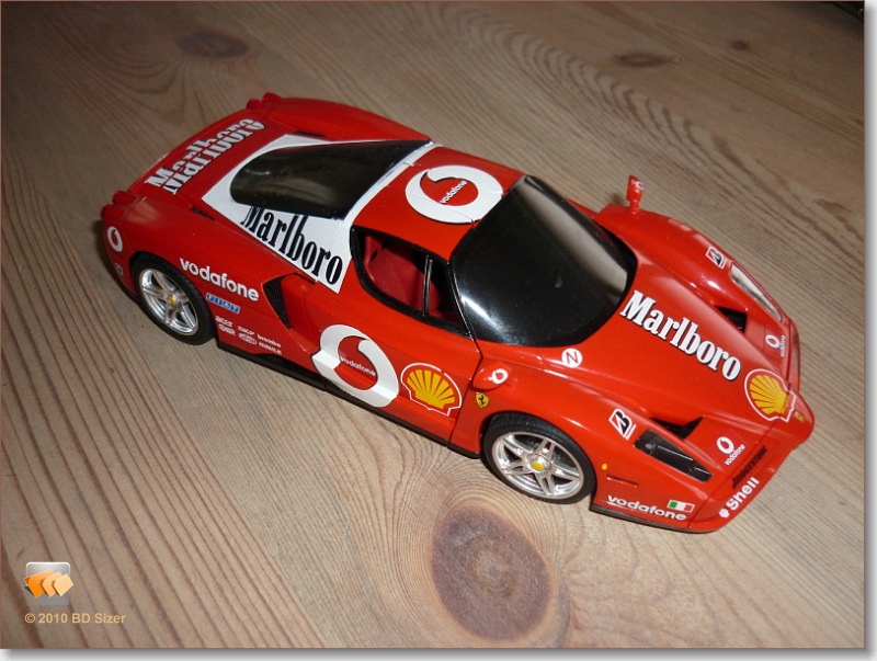

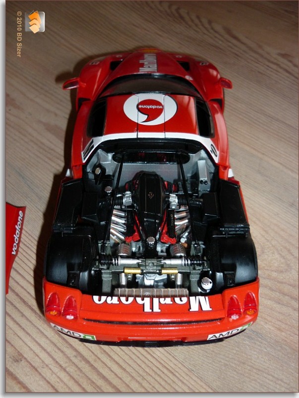

Persoonlijk vind ik de Enzo het mooist in 1 kleur.
Maar als ik dan toch zou moeten kiezen zou ik voor het 2de gaan. (maar dan in het rood) Deze heb ik ooit eens gebouwd maar met alle reclame van een F1 erop, als zogezegde promo wagen.
Ik zal anders morgen eens zien of ik hier een foto van kan nemen.
Old 17-09-2010, 11:07
deze bedoelde ik ;
Dit is wel al een jaartje of 8 geleden hoor...
