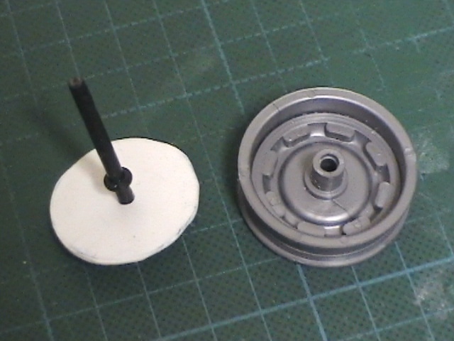

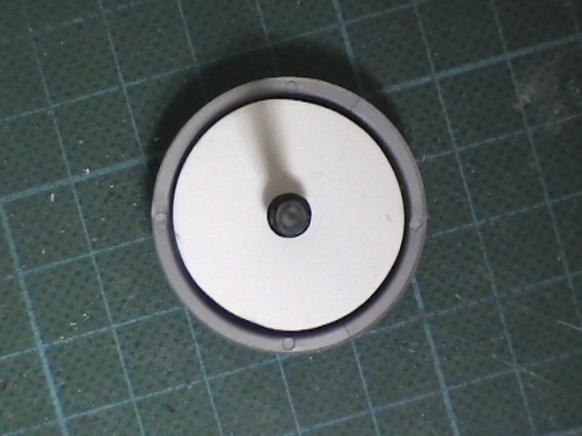

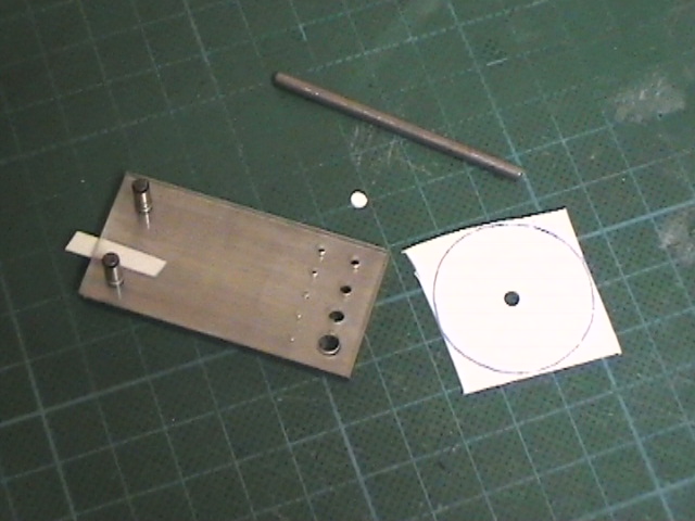

Foto 1. Dit zijn de materialen die je nodig hebt, met meer bepaald een stukje witte plastic plaat van 0.75 à 1 mm, naargelang de dikte die je wil weergeven en de schaal van je model natuurlijk. Daarnaast heb ik ook wat soldeertin van 1.5 mm gebruikt.

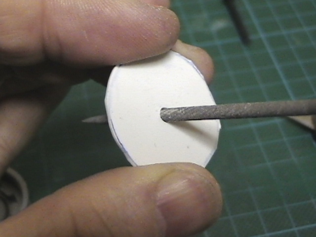

Foto 2. Je begint met het uittekenen van een cirkel op je plastic plaat. Ik heb in het middelpunt van die cirkel een mooi rond gaatje geponst met behulp van mijn punch&die-setje. Die cirkelvormige plaat vormt de binnenkant van je trommel.

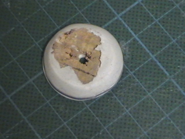

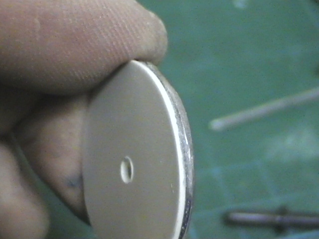

Foto 3 en 4. Dat gaatje kan naar believen groter worden gemaakt om de as van je model te doen passen. Je kan een beetje corrigeren met een ronde vijl indien nodig.
Foto 5. Die cirkel moet dan worden teruggeschuurd totdat hij past in de binnenkant van je velg. Regelmatig passen en evalueren is hier de boodschap.

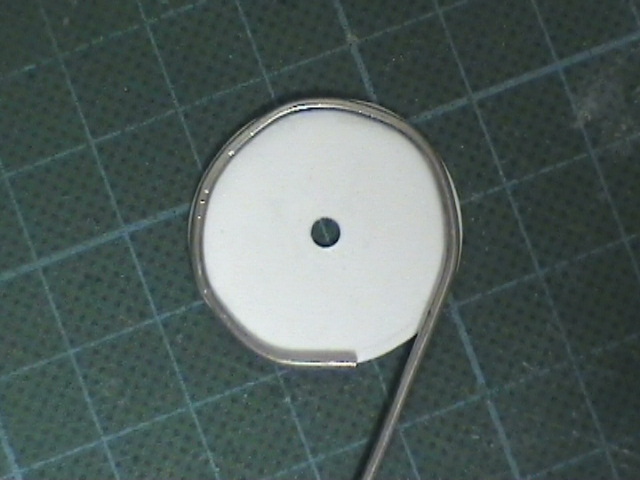

Old 10-02-2006, 23:36

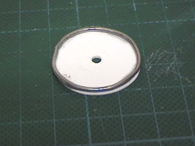

Foto 6: Dan maak je een randje met de tindraad. Die rand komt op de achterkant van de schijf, en zal voor de indruk van een opstaande ring zorgen. De tindraad moet zo kort mogelijk de buitenrand van de cirkel volgen. Wanneer die tindraad correct is aangebracht wordt hij op de plaat gekleefd.
Foto 7: Wanneer je met je tindraad een beetje "buiten de lijntjes" bent gegaan, dan is dat niet erg, dat kan nog worden gecorrigeerd met een beetje schuurwerk. Daarom werd er tin gebruikt: dat is een zacht materiaal en dus gemakkelijk te bewerken.
Foto 8: Dit is het resultaat tot nog toe.

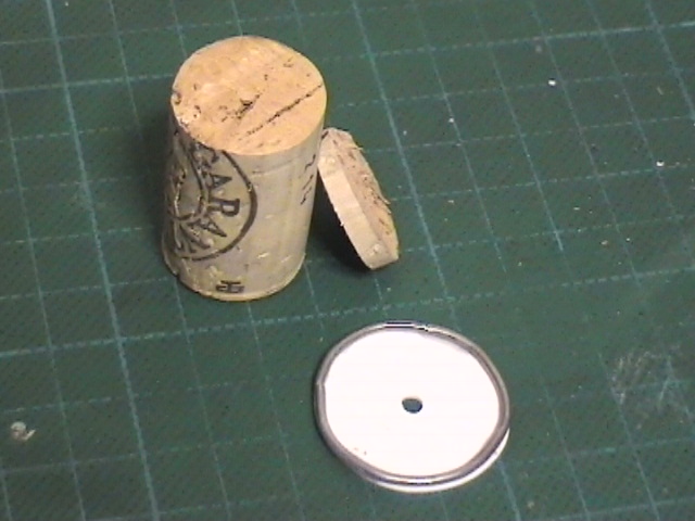

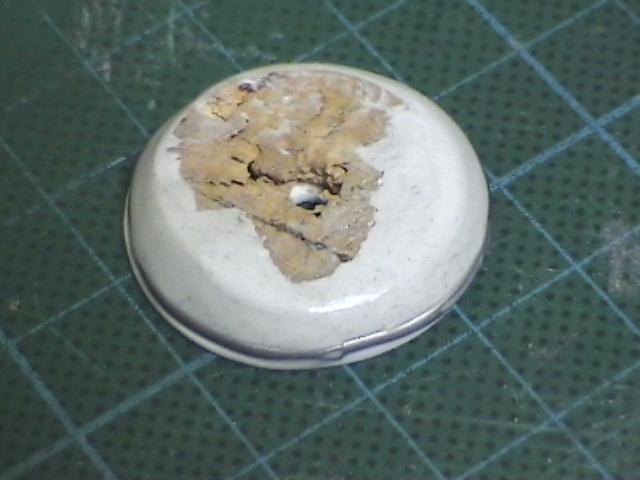

Foto 9: Je snijdt een dun schijfje van de kurk (die van een goeie fles liefst) en je maakt in het midden een gaatje dat groot genoeg is om over de aansluiting van de as in de velg te kunnen schuiven. Dat dit schijfje kurk niet volledig mooi glad is, of dat het middenste gaatje niet helemaal in het midden van dit schijfje staat maakt al niet zo veel uit.
Dit schijfje kleef je dan op je cirkel plastic.

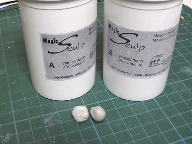

Foto 10: Je neemt dan Putty, Milliput of zoals ik Magic Sculp, al naar gelang je voorkeur van materiaal, en je maakt de nodige pasta aan om de ruimte tussen de tindraad en de kurk mee op te vullen.

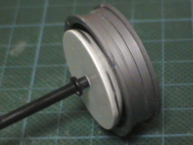

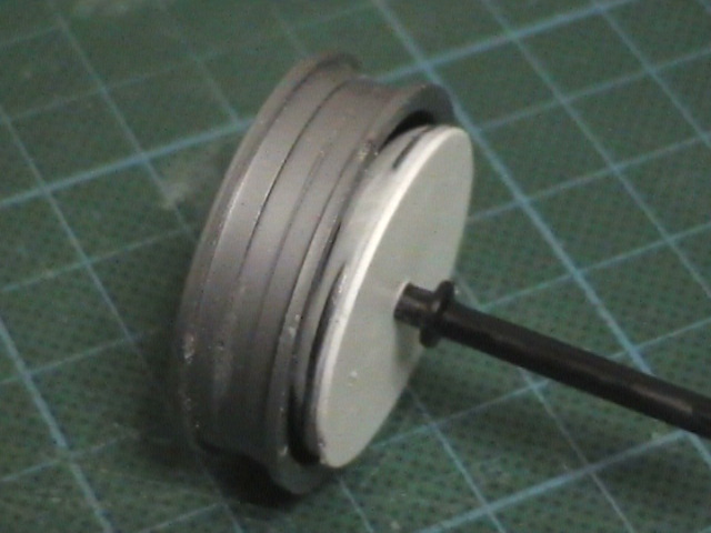

Old 10-02-2006, 23:41
Foto 11 en 12: Na het opvullen van de gapende leegte tussen de tindraad en de kurk, ziet je trommel er ongeveer zo uit.
Foto 13 en 14: Wanneer je dat dan op de as past, en in de velg schuift, krijg je de indruk van een trommelrem. Dan is het enkel kwestie van de achterkant een beetje te detailleren met de binnenkomende remkabel, stelmoeren en wat er maar nodig is, een lekje verf van de goeie kleur, en je model ziet er weer prachtig uit!
Succes en happy modelling!
