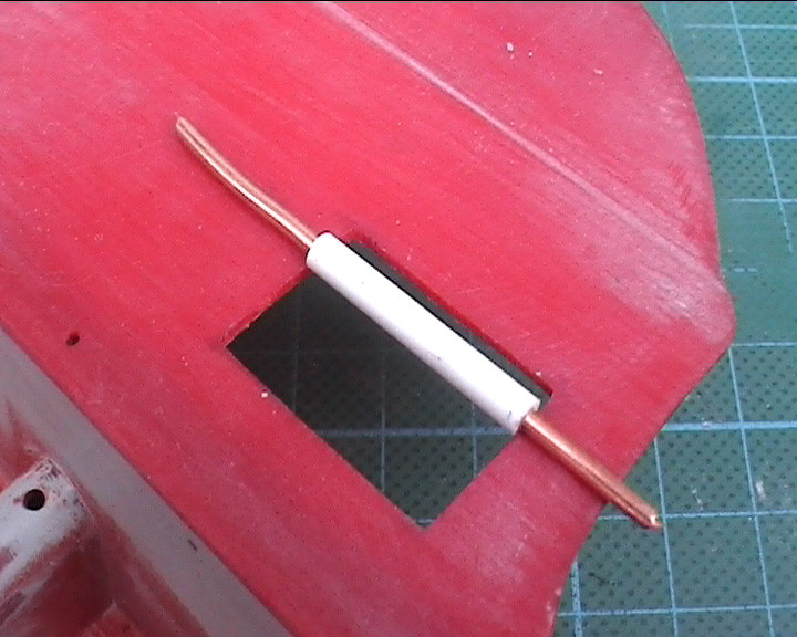

Voor de 300 SL had ik het idee om in het interieur het luikje weer te geven naar het batterij-kompartiment. De bedoeling is om het luikje te maken, maar het zal niet in ge-opende toestand geshowd worden. Het maakt dus niet zo veel uit of het scharnier centraal staat of niet.
Eens je er over begint te denken zal je merken dat de uitwerking eenvoudiger is dan ze op het eerste zicht lijkt.
Wat je nodig hebt:
- plastic sheet die net zo dik is als de plaat waarin het luik moest passen. In mijn geval was dat 1,5 mm.
- een stuk holle plastic buis, die dubbel zo dik is als het luikje zelf (3 mm dus)
- een stukje ijzerdraad/electricteitsdraad die qua dikte net past in de plastic buis.
- een beetje secondenlijm.
Hier is hoe ik het heb gedaan:

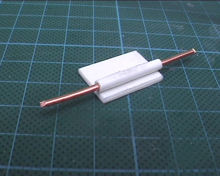

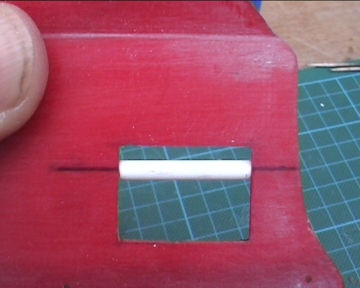

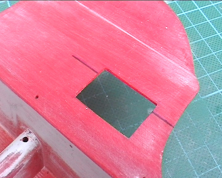

1. Je zaagt de opening van het luik uit, en je tekent af waar de as van je scharnier zal lopen. (Foto 1)
2. Daarna snij je een stukje van de plastic buis op dezelfde breedte als van het luik. Dit wordt het scharnier. (Foto's 2 en 3)
3. Je zaagt dan een stukje plastic sheet op maat. Dit wordt dan het luikje.

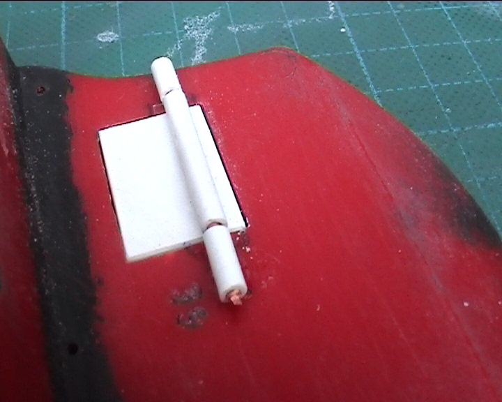

4. Houd het scharnier op zijn plaats, evt met wat masking tape of zo. Breng wat secondenlijm aan op zowat 2/3 van de breedte van het buisje en kleef dan het luikje er op. Laat volledig drogen alvorens verder te gaan. (Foto 4)

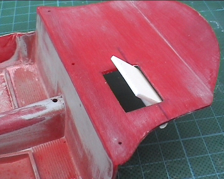

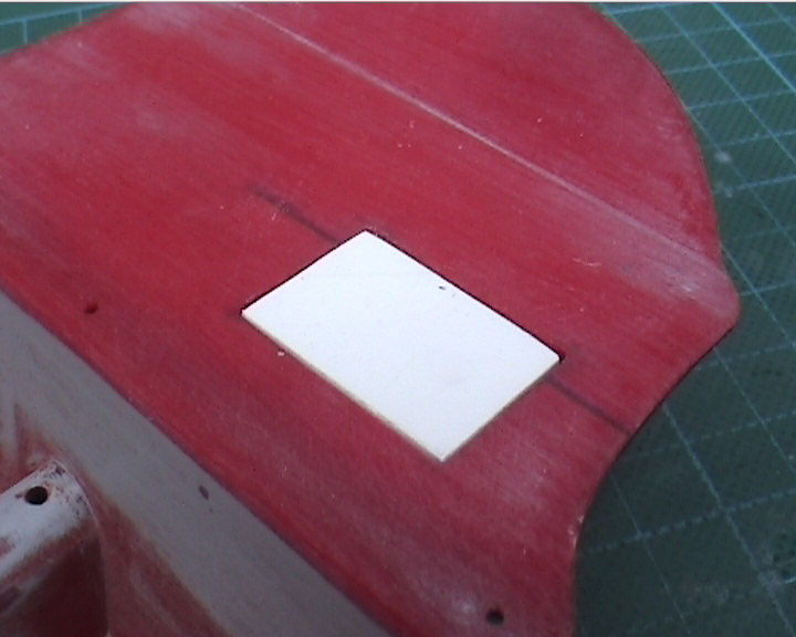

5. Neem dan 2 stukjes van dezelfde plastic buis om het scharnier aan beide kanten van het luik te bevestigen aan de onderkant van de plaat. (Foto's 5 en 6)
6. Voilą. Klaar is kees. Afwerken naar believen.
Succes!

Inderdaad, ben het er volledig mee eens. Snapte eerst niet goed waar dat luikje dan wel zou zitten, maar de laatste foto's maakte veel duidelijk.
