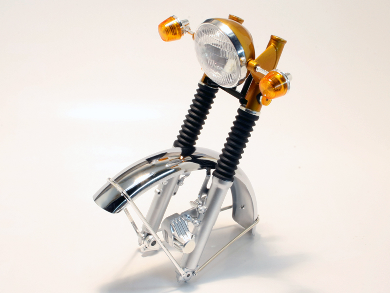

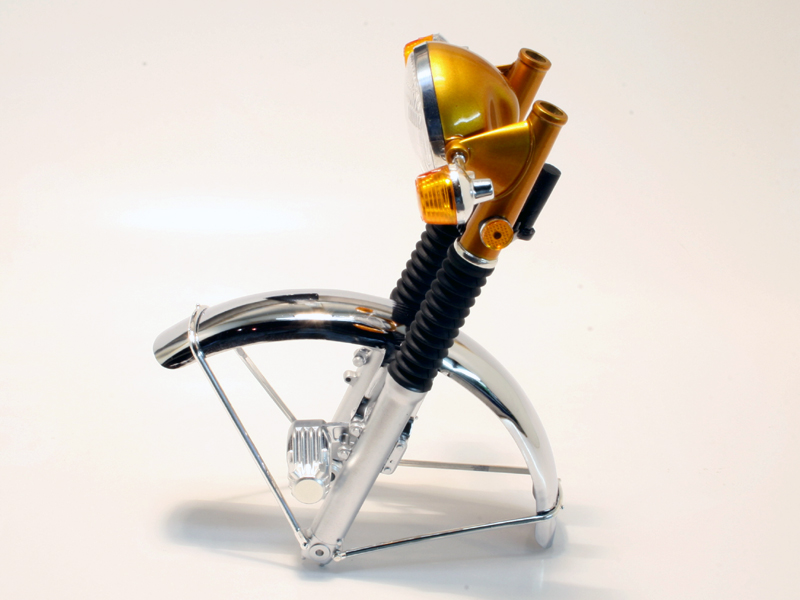

Oei, dan zal ik deze foto's maar niet posten zeker?

Zit dat spatbord zo in de doos?
Old 26-12-2006, 11:05
Ja, dat is zelfs een echt metalen spatbord.

Sjiek Guy, moest je niet weten dat het hier over modelbouw gaat dan zou je denken dat het echte onderdelen zijn.
Prachtig!!!
amai, sjieke dinges!

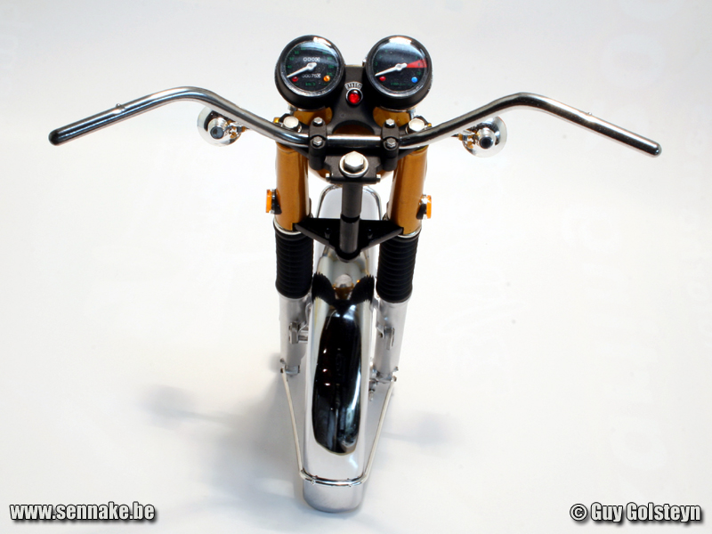

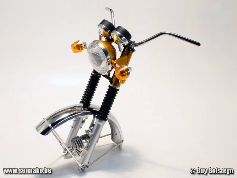

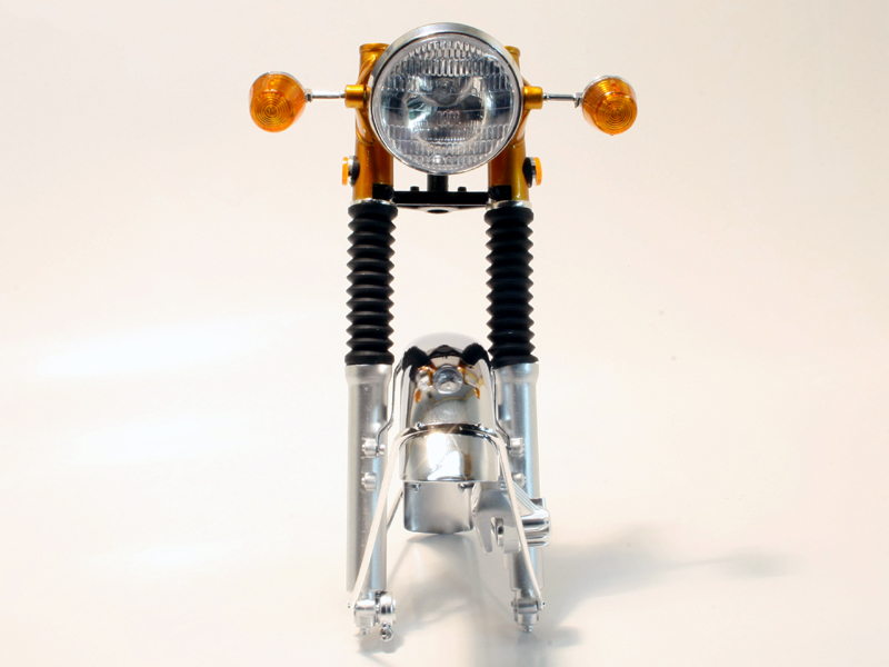

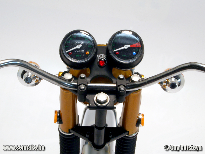

Nu de Yamaha klaar is heb ik de draad weer opgepikt met de Honda.
Ik was gestopt bij de voorvork omdat het stuur (dat reeds verchroomd in de kit zat) nergens op trok : het chroom was zeer mooi, daar niet van, maar het onderdeel vertoonde een enorme braam die gewoon meeverchroomd was en dat kon echt niet. Dus werd het stuur in de javel gesmeten om te ontchromen, en werd externe hulp ingeroepen (Huudo voor de vrienden) om we wat te helpen bij het Alclad spuiten. Ik heb eerst een enamel laag blinkend zwart aangebracht, na droging flink opgepoetst met Tamiya Polish Compound, en daarna heeft Huudo met mijn airbrush en Alclad een perfecte demonstratie gegeven hoe dit fantastische product aangebracht wordt. Bedankt Huudo!

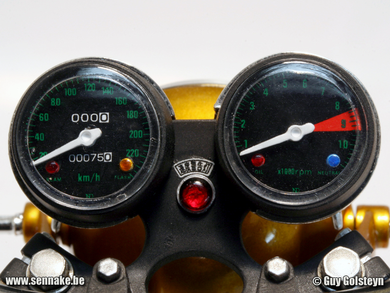

Nadat het stuur klaar was heb ik ook de meters gemonteerd. De naalden zijn aparte onderdelen, en ze waren eigenlijk wat te dik, dus ik heb ze wat afgeslankt. Ook de lampjes die op de meters zitten werden toegevoegd omdat de kit ze gewoon meebedrukt had op de decals. Dus heb ik aluminium schijfjes uitgestanst met de punch 'n die set, ze op hun plaats gekleefd en geschilderd met Clear red, orange en blue. Ziet er heel wat beter uit vind ik.
Hier al wat foto's van wat hierboven beschreven staat.
