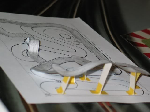

Tis duidelijk te zien dat het rallyvirus zijn weg gevonden heeft naar Petit Spa. Verschillende leden zijn al goed bezig zijn met rally-auto's bouwen, dus moet ik maken dat mijn concept goed is uitgewerkt tegen dat Lester en ik de baan kunnen frezen! Ik kan u zeggen Johan, we gaan uw beste "timmermanskunsten" nodig hebben ze! Ik ben er uiteraard volledig gerust in dat jij voor alles een oplossing zal hebben.
Enfin... ik heb dus een 3D modelletje proberen maken van hoe de baan er zal uitzien, vooral voor de hellingen dan. Kheb het ontwerpje een paar keer gekopieerd en op één van de versies de "bergsectie" uitgeknipt. Dat uitgeknipt stukje papier laat zijn vrij makkelijk "draperen" over enkele kartonnen pijlertjes.
Op bijna de exact zelfde manier wil ik ook de grote houten versie maken. De uitgetekende bergsectie moet uit een 4 of 6mm dikke mdfplaat gezaagd worden met een wipzaagje. Dat dunne MDF baantje zal zich ook vrij makkelijk laten plooien in de richtingen dat het nodig is. Het zal vastgevezen worden op houten blokjes van verschillende hoogte. Dit alles komt dat op een even dikke MDF plaat als de vlakke delen van het parcours. Het brugje over de baan zal ook gemaakt worden uit diezelfde dunne MDFplaat en zo vastgezet worden op de dikke MDF ondergrond.
In de MDF ondergrond zal wel een 4 of 6mm diep vlak moeten gefreesd worden. Het hout de verhoogde secties moet daar mooi in passen, om een naadloze overgang te hebben. Het wordt dus wel héél wat werk... maar het wordt wel de moeite! Ik heb er een goed voorgevoel bij alleszin!
De grijsgekleurde delen dat je ziet, stellen hier asfalt voor, het witgelaten weggetje die tussen de rest kronkelt, wordt een "modder/gras" sectie.
To be continued! Als er van de rally-kenners nog suggesties zijn... laat ze maar komen! Vooral over rijlijnen in bochten!

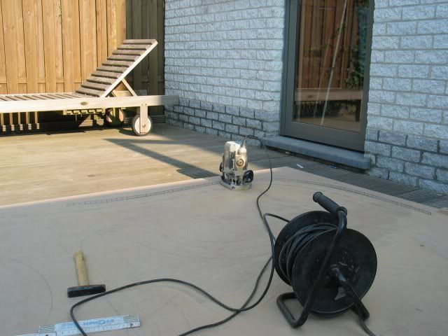

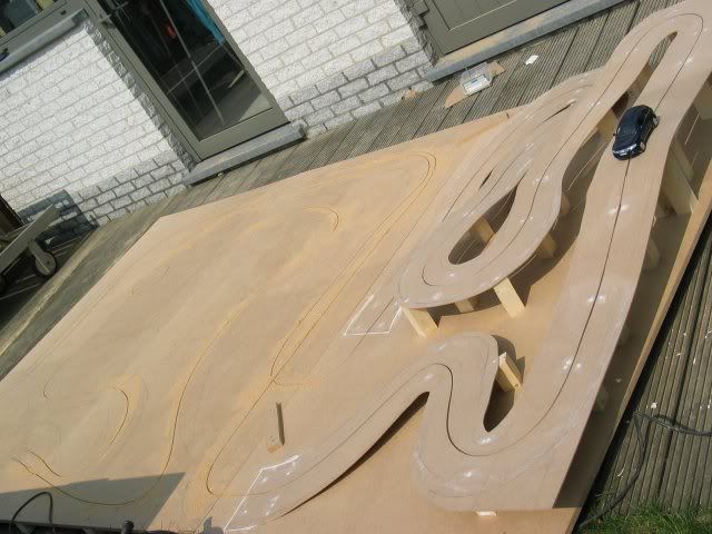

Aangezien mijne compagnon het zo druk heeft... zal ik zelf maar beginnen frezen zeker?
Vandaag een paar uurtjes geprofiteerd van het schoon weer om de frees buiten eens aan het werk te zetten. Dan heb ik al dat ellendig freesstof niet in huis natuurlijk! Dat kruipt echt overal tussen en dat blijf je anders weken opkuisen!
Na effe frezen en de wipzaag te gebruiken, bleek dat het echt ging lukken... de MDF van 4mm plooit mooi mee!

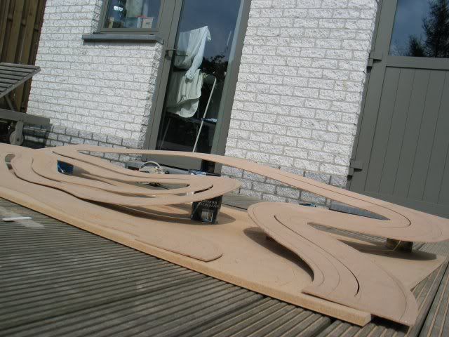

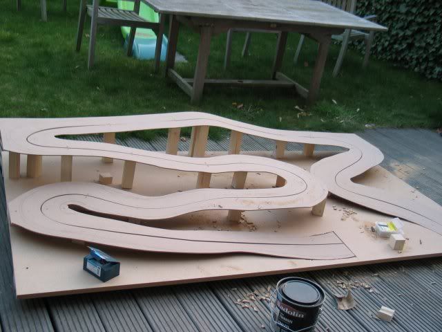

Dan maar meteen de onderplaat op de dwarsbalkjes bevestigd en alles beginnen opbouwen... na een paar uurtjes zag het er zo uit! Zie je ons daar binnen enkele weekjes al naar boven en naar beneden scheuren?
Het hoogste punt is 25cm en alles loopt mooi geleidelijk...
De "jump", ik denk dat er echt wel van de grond zal gegaan worden hier! Dat zal hopelijk mooie fotootjes opleveren later:
De jump van voor gezien, zie je daar al zo'n Scooby over komen gesprongen? Of een Lancer Evo? Pug 307?:
Hopelijk morgen wat verderwerken... om alles verder vast te zetten en de andere platen te frezen!

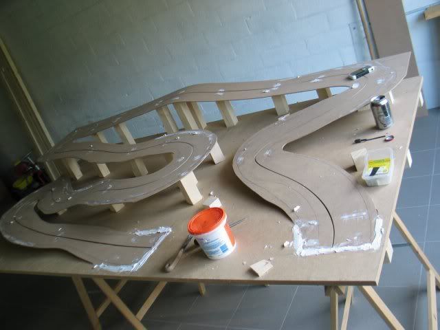

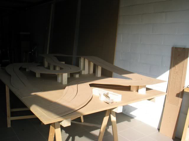

Gisterenavond en vandaag terug een dagske kunnen wijden aan het rallybaantje...

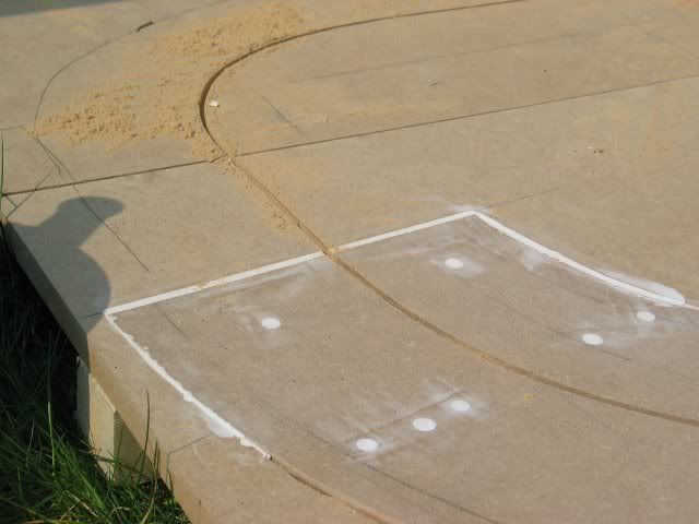

Gisteren avond nog de delen waar de 'bergsectie' begint verzonken in de basis mdfplaat: mooi een vlak van 4mm diep gefreesd:
Valt er mooi in... eens vastgevezen loop dat mooi over!
Zo dus:
Alle vijsgaatjes en de randen rond het verzonken deel mooi dichtgemaakte met opvulpasta, ik heb er speciaal alles heel dik opgelegd zodat ik daarna alle mooi vlak kan schuren en zeker geen stukken heb die dieper liggen:
Eens alles mooi weggeschuurd is de overgang zo glad gelijk een babypoepke:

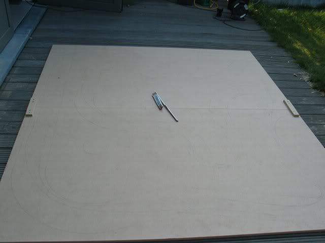

Vandaag dan... met twee maagdelijke MDF plaatjes begonnen (allez... het circuit was er wel op uitgetekend natuurlijk). Het was pas half negen en zeer fris aan de spreekwoordelijke vis!
Maar al gauw kwam het zonnetje mij opwarmen! Terraske, freeske, zonneke en een Ricaarke... wat moet ne mens meer hebben?
Old 10-04-2008, 18:11
MFahrer MFahrer is offline
Join Date: Mar 2005
Location: Gent
Posts: 1,035

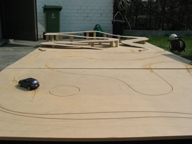

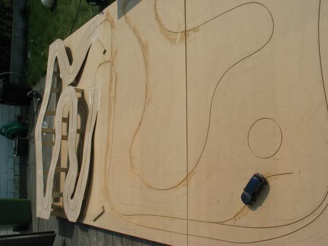

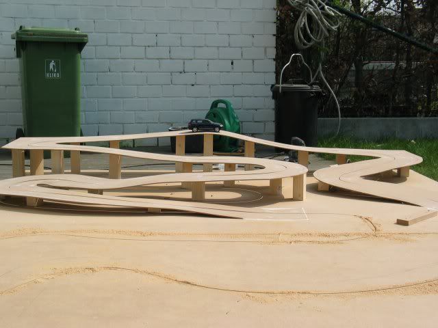

Tegen een uur of twee smiddags zag het er zo uit! De rest van de baan was gefreesd en ze was aangesloten op de derde plaat!
Effe klimmen met de Touareg op 1/24:
Helemaal op de top:
Nu staat alles klaar in de garage om plaat per plaat af te werken: nog eens de 'slots' uitschuren met een schuurpapiertje om de braamkes weg te nemen en dan kan ik beginnen schilderen.
