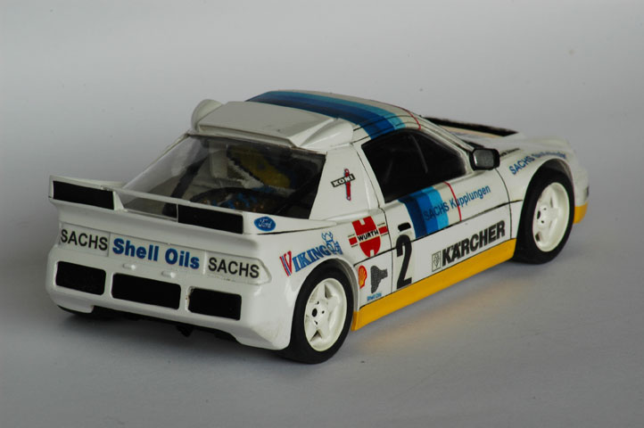

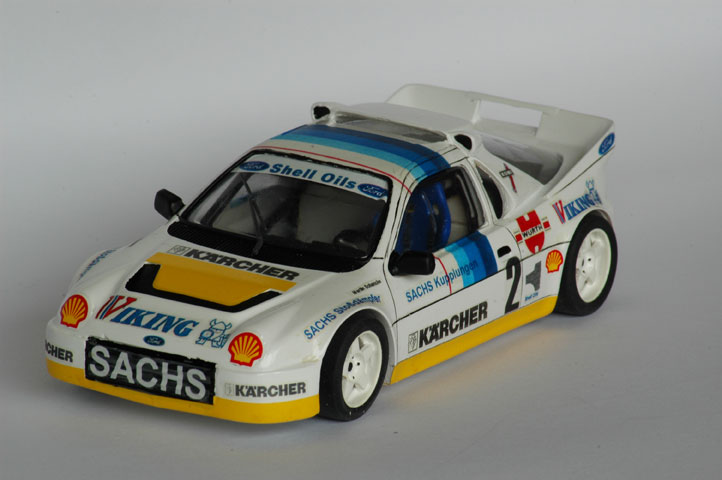

Ben je van plan om in de toekomst nog wagens te bouwen uit de rallycross met name uit de divisie1 of 2 enz.
Ik heb hier een 10tal gebouwde rallycrosswagens staan en nog een paar die ik ooit wel eens zal afwerken.
Mijn mooiste die ik heb (vind ik persoonlijk) is de RS 200 van Martin Schanche ook op schaal 1/24 van het merk modeler's,(niet meer verkrijgbaar).
Als basis kan je nu een kit van Reji gebruiken.
De decals zijn zelfgemaakt en dit gebouwd model is al 4 jaar oud.
De geit die u aan het bouwen is is wel enorm goed afgewerkt en er is veel geduld voor nodig om zo een resultaat te bekomen.Proficiat.
De RS 200 van Martin Schanche op schaal 1/24
