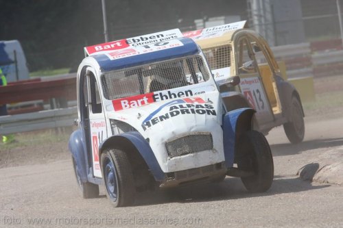

Gegroet,
Aangezien "Rallycross" mijn ding blijkt te worden.
Tijd om een model te bouwen.
De keuze is gevallen op een 2 pk.
Bijgevoegd pics van de "Race-eend".
De inhoud van de box komt later aan bod.
Nu...naar mijn -kot- en de zaag in het model zetten !!!
(fun,fun,fun)
Detail van de motor...
Gaat weer smullen worden bij de bouw ervan!

Eentje uit de 2cv cross. ik ben benieuwd wat je ervan terecht brengt. De races zijn ieder geval wel pure fun om naar te kijken.
moest het zijn dat guido gelijk heeft en je stoeltje te groot is, dan heb ik nog wel een Hasegawa exemplaartje voor je. Die zijn iets kleiner.
Succes met de bouw.

Nog even een pic van "the real thing"
Morgen is er opnieuw (de laatste van het seizoen) een 2 cv race in Arendonk daar ga ik de laatste detailpics nemen en natuurlijk genieten van het spektakel.
