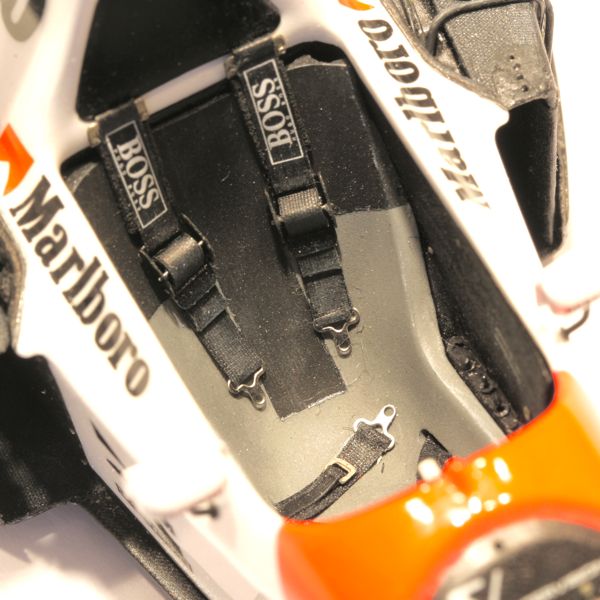

Hey Gert,
ziet er op zich goed uit, maar we gaan u wel eens moeten uitleggen hoe de gordels rond de 'buckles' lopen.
Je hebt de pin door de PE buckle gestoken, maar daar moet de gordel normaal nog eens rond (zie voorbeeld in bijlage).
OK, een detail, maar als je de eend tot 'in de pluimpjes' afwerkt zou dit het minpuntje worden, alhoewel ik me vraag of je nog kan corrigeren.
Je ziet maar.

Wat Tom zegt is absoluut correct uiteraard. De wijze waarop jij je gordels geplaatst hebt kan gewoonweg niet: als je aan de gordels trekt om ze op te spannen gebeurt er gewoon niets (tenzij je ze uitrekt natuurlijk). Dat komt omdat de gespen er gewoon aanhangen, zonder dat ze een functie vervullen. Omdat ik weet dat je toch graag mee zou doen op wedstrijden met deze eend, is het mijn plicht je te vertellen dat er voor zo'n zaken door een jury met kennis van zaken punten afgetrokken worden...

@ Tom,Guy ;
Dan weet ik wat te doen....
Vergeef me mijn onwetendheid ik ga me bij een volgend model nog beter informeren !!!
De gordels aanpassen is een werkje voor strakskes!!!
Ik hoop bij de demontage ervan niet té veel schade toe te brengen aan de stoel...
We zien wél.
zoals steeds kan u ook een posting verwachten van eventuele "tegenslagen"
Bedankt voor de positieve return.
P.S. vandaag gaat er een tweede pin-wash over het geheel !
ten laaste morgen (hoop ik) hierover meer.
(belofte maakt schuld)

Tja Gert, troost U, ze hebben mij dat ook geleerd, gordels maken. Zo bestaat die schoudergordel nooit uit 1 stuk, maar uit 2.
Zo zie je maar, dit is geen werkje van een uurtje.
  #110
Old 25-02-2010, 22:52
Ik zal ook eens enkele gedachten er nog aan toe voegen. Ik heb mijn bedenkingen bij het zien van de eerste wash, maar ik ga die nog even voor mezelf houden, want eigenlijk zal ik moeten afwachten tot alles klaar is om de correcte indruk te krijgen, dus daarover niets. Wat ik wel vind is dat de stoel te clean is in vergelijking met de rest van het interieur tot nu toe. Dat ziet er immers erg vuil en dus verouderd uit, terwijl de stoel zo goed als geen dry-brushing/weathering heeft ontvangen. Lichtjes en zeer subtiel, maar te sterk in contrast met de rest van de auto, allez, denk ik.
Weet dat een gordel uit 3 stukken bestaat. Een achterste stuk dat regelbaar is, een middenstuk dat over de schouders gaat en een eindstuk vooraan waarmee de piloot zich vastklikt. In dit geval nu, mag de piloot in kwestie zelfs "gene frit" meer gaan eten voor de race, want dan past 'em er niet meer in.
ehm, 3 stukken? Ik heb hier een 4- en 6-punts gordel voor me liggen (schaal 1:1, gebruikt in rallywagens) en ik tel toch echt maar 2 stukken in het deel dat over de schouders loopt.... Of begrijp ik je nu verkeerd?
Hoe dan ook, Gert, je gordels verdienen een nieuwe poging
excuus!
Aan achteraan zit natuurlijk enkel een gesp waarmee de maat ook aangepast kan worden. Dat is uiteraard geen apart stuk.

Update 25-2
Allereerst bedankt voor de -eerlijke- commentaren die jullie op een positieve manier brengen.
(streng maar rechtvaardig )
Eerst en vooral die gordels...
Ondertussen ben ik hier -weliswaar té laat- ook al veel slimmer in geworden.
Hetgeen ik had gemaakt....kan dus helemaal niet.
Maar
De stoel is reeds bevestigd op het model en laat zich niet zonder schade verwijderen.
De kuip is gespoten met Tenco-proto en dit is een superformidastisch goedje wat zich -eenmaal gezet- niet meer laat doen ?
De gespen zijn namelijk met secondelijm aan de stoel geplakt en kunnen niet meer verwijderd worden
Mijn beste oplossing om het "probleem" te verdoezelen is dus het volgende :
(pas op volgend model zal het dus "beter" zijn, sorry gasten).
Verder de werken van de tweede pin-wash;
@ Guido : u mag steeds bedenkingen formuleren in elk stadium van de wheatering. Ik heb niet liever dan de mening van mensen die weten waarover ze praten (ref. uw "militair-modelbouw" verleden)
Wat Uw bemerkingen van de stoel betreft ; wacht maar af,da komt goe.
Dus de tweede pin-wash;
Deze werd gegeven door een verscheidenheid aan kleuren.
Geel,donker bruin,roestkleur en rood.
Dit om contrasten in de dieper gelegen delen aan te brengen.
Het gebruikte materiaal:
Dit is -voor de binnenkant- afgewerkt.
Let wél op :er zijn nog GEEN stof-filters aangebracht, noch beschadigingen aan de lak (scratchkes), noch moddersporen !
Dat is voor een nog later stadium.
Pics ;
Ondertussen werd ook de "stop" van de benzinetank gemaakt en de peilstok voor die zelfde tank.
Let op de sporen van "gemorste" -kerosine- ik bedoel benzine.
Dat was het dan alweer voor vandaag.

Amai, diene moet eens naar de Carwash
Nee, serieus, dat begint er helemaal op te lijken. Knap.
Vanwaar komen deze gordelpins? Mijn zien er altijd plat uit en deze hebben echt een realistischer voorkomen. Zit meer volume in.

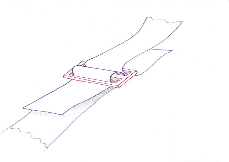

Om je hierbij te helpen heb ik eens getracht van een verklarend tekeninkske te maken van de verbinding aan de gordelgesp. Ik hoop dat het duidelijk is...
Amaai nie !!!
