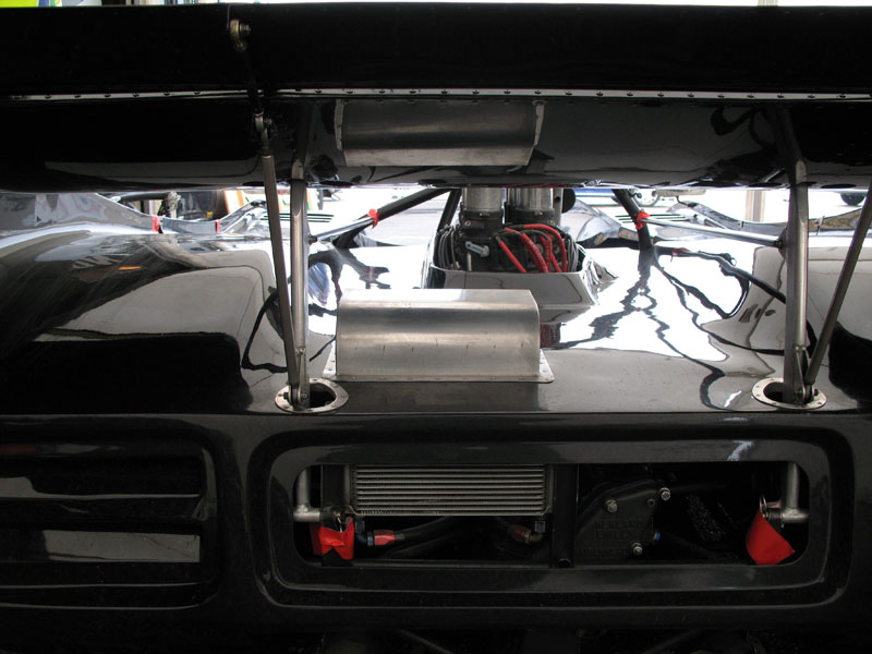

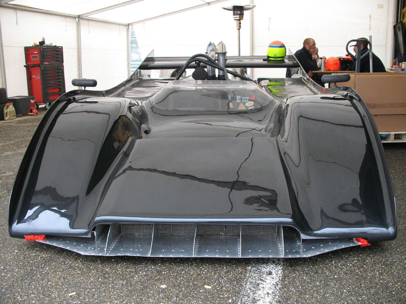

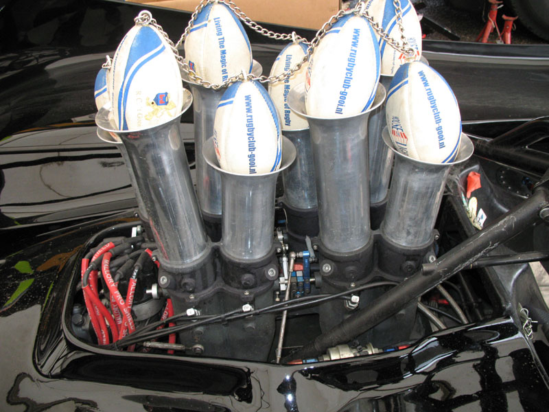

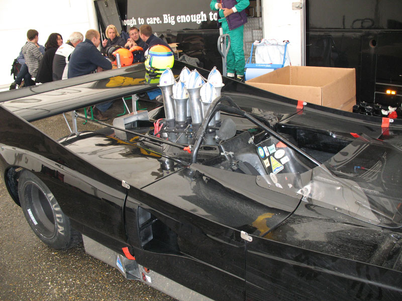

gezien te Zolder,800pk ,maakt verschrikkelijk lawaai,is oerlelijk,maar toch heeft wel iets wat andere hedendaagse racewagens niet hebben.

Dat is wel geen Porsche, maar een McLaren die je daar op de foto's ziet...

Weet ik ,maar ik was het er vergeten bij te zetten.

Overigens is dat op uw foto's een McLaren M8F volgens mij, en ja, ook hier heb ik een resin kit van, van Toj-DROM 1/24.
Ik heb ze in het echt ook al enkele malen mogen bewonderen en beluisteren trouwens
Deze Can-Am machines zijn echt, My cup of tea
