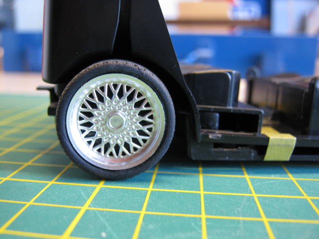

Ik moest dus op zoek naar de geschikte velgen, en dat werden deze 17 inch BBS RG van Fujimi.
De bandjes echter waren me wat te dik, dus ging ik eens neuzen in mijne bandenstapel. Daar tussen werd een velgenset van Pegasus aangetroffen waarvan de bandjes wel de juiste dikte hadden en is dit het resultaat:

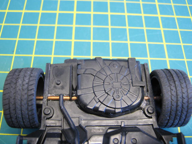

Ik ben toen dadelijk begonnen met het aanpassen van de achterkant. Omdat de wagen lager komt te liggen, verdwenen de wielhuizen van het chassis, werd er aan de binnenkant een gleuf gevijld waarin een "achteras" werd gelijmd.
Zo ziet dat er langs de binnenkant uit:
En zo langs achteren:

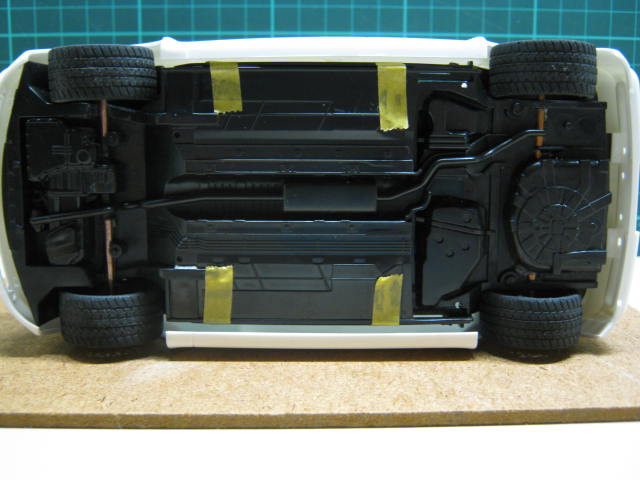

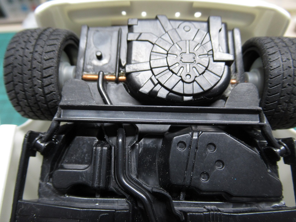

En zo ziet dat eruit langs de onderkant:
De as valt bijna niet op, zeker niet als alles zwart gespoten wordt.

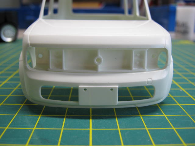

De voorste bumper werd aan de carrosserie vastgelijmd:

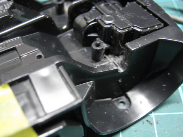

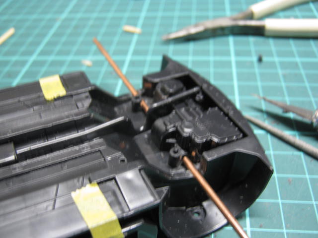

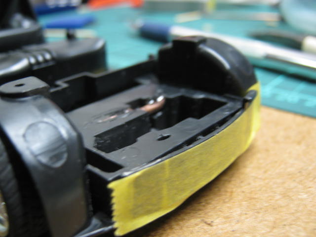

Dit weekend heb ik me even bezig gehouden met de voorkant. De voorste wielen moesten nog op hun plaats komen. Daarvoor werden de meegegoten aandrijfassen verwijderd en werd er een gat geboord in de versnellingsbak. Alles werd ook wat op maat gevijld.
Hier wordt dan een metalen aandrijfas in gelijmd waarop de wielen bevestigd worden.
Na wat pas- en vijlwerk steekt de nieuwe aandrijfas op zijn plaats. Hij moet alleen nog op maat gezaagd worden. Mijn excuses voor de ietwat onscherpe foto:

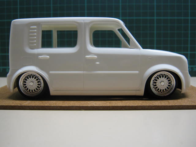

Nee, de wielen blijven gewoon recht staan. Op de foto staan de achterste maar minimaal schuin en dat omzetten naar 1/24 is praktisch nihil.
Zo staat mijne "getunede kubus" er momenteel bij:
En zo ziet de onderkant er uit;

Ok, ik heb besloten om deze eindelijk eens verder onder handen te nemen, nu de Mini op zijn laatste eindjes loopt.
Ondanks dat de doorkijk van de velgen miniem is, ga ik er toch een set remschijven aan toevoegen.
Dryfitten
Ook de achterste ophangingsarmen werden wat aangepast

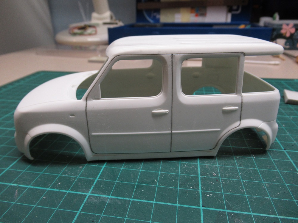

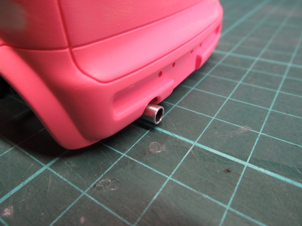

Uitlaat wordt ook aangepast naar een iets dikker uiteinde, zeg maar type kachelpijp.
Panellines worden uit gekrast voor meer diepte, linkerzijde moet nog gebeuren.

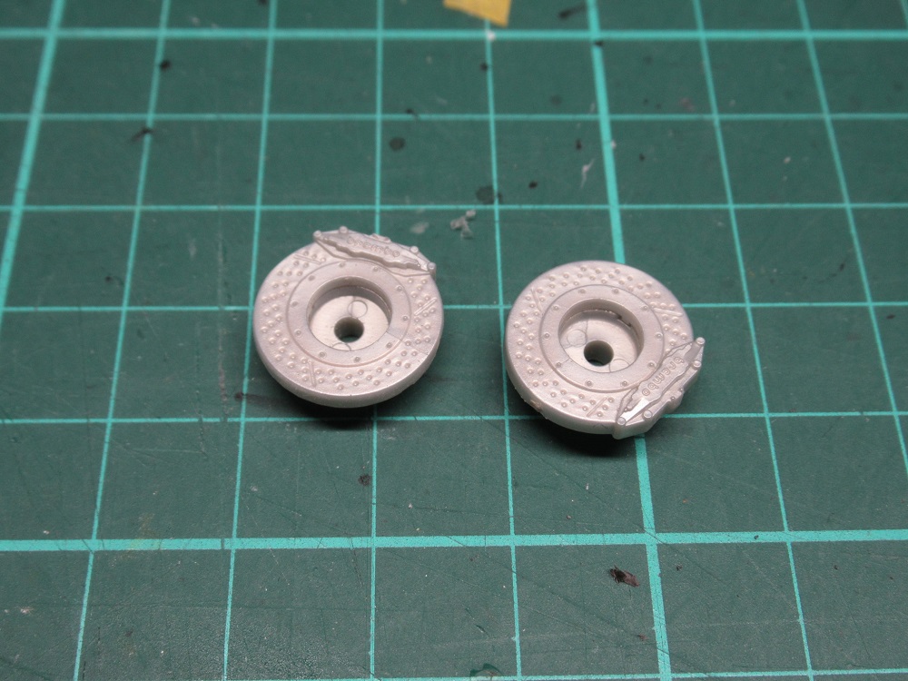

Hier staan enkele onderdelen al in hun kleurtje;
Remschijven in Semi-Gloss Bright Gun-Metal
Uitlaat in Gun-Metal, ophangingsonderdeel en chassis in Semi-Gloss-Black

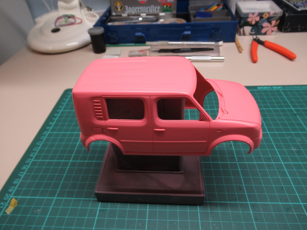

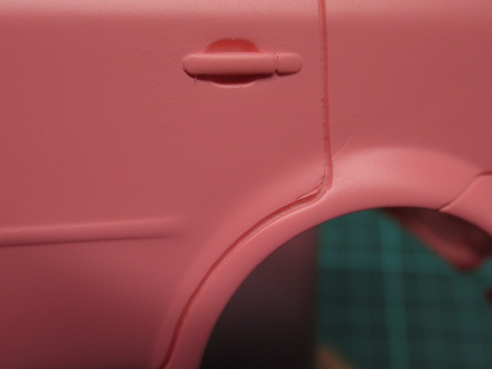

Old 29-11-2020, 21:58
Panellines zijn uitgekrast, primer gespoten en nu gaan we eens controleren of er nog wat herstellingswerken dienen uitgevoerd moeten worden.
En wat blijkt, hier en daar moet een kleine uitschuiver weg gewerkt worden.

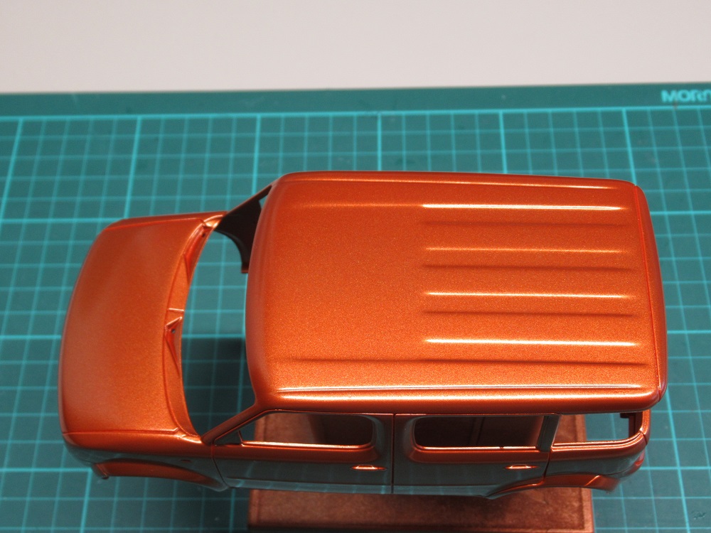

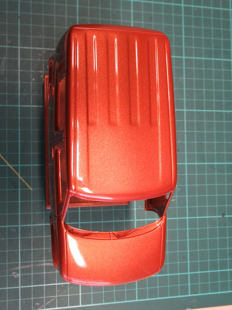

Old 16-01-2021, 17:39

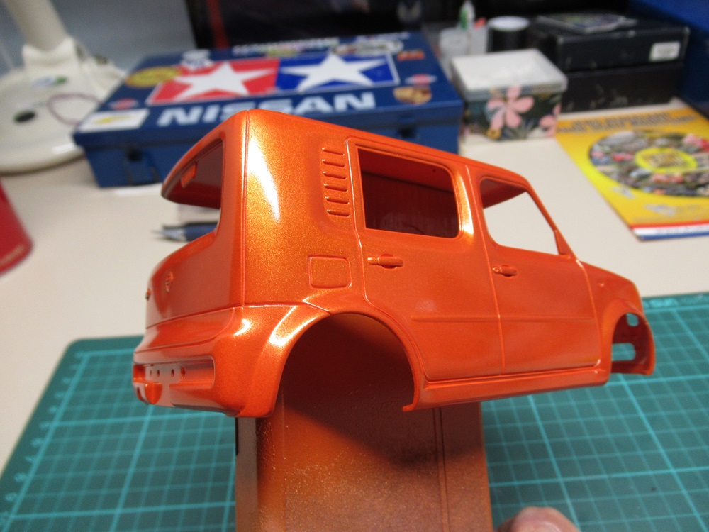

Na een 3-tal lagen TS-92 (Metallic-Orange) ziet de Cube er zo uit;
Nu laten uitharden, daarna BMF aanbrengen als achtergrond voor de achterlichten en dan vernissen.

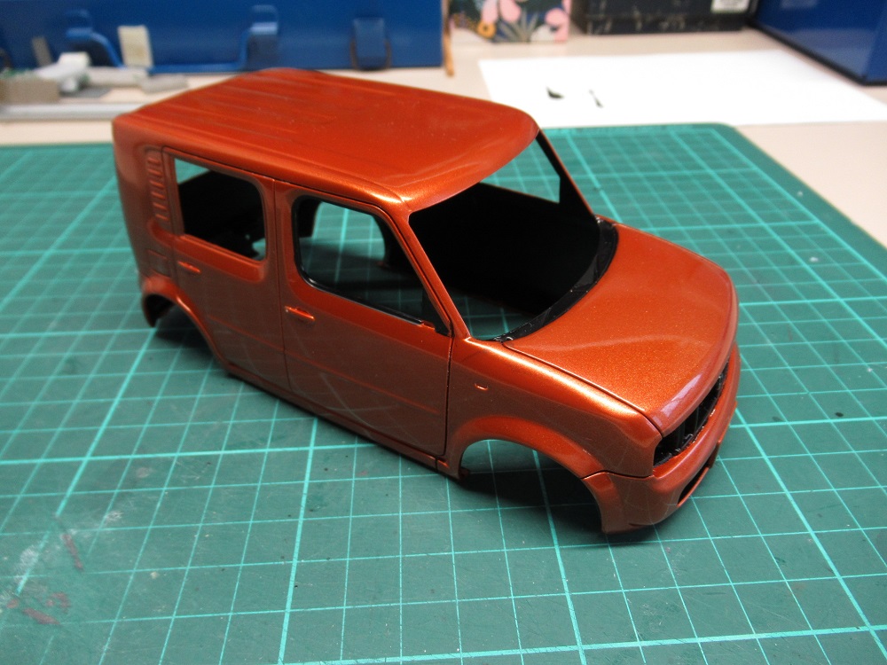

Vrijdag geprofiteerd van wat mooier en zachter weer en de "Kubus" voorzien van 2 lagen vernis (Gunze Mr Super Clear)
