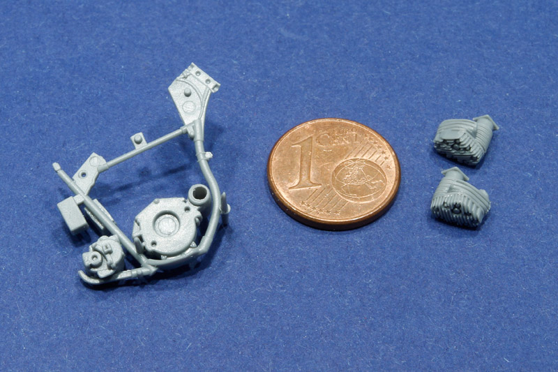

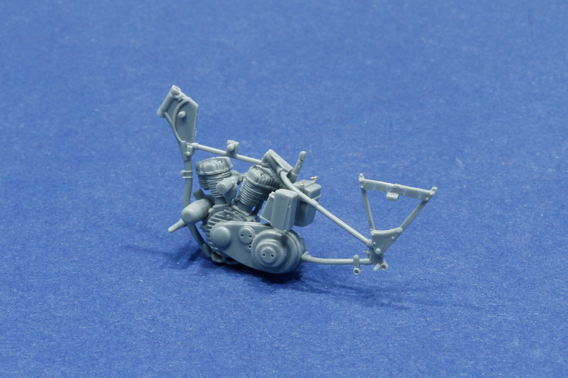

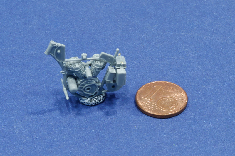

De eerste foto toont het frame links en de cylinderkoppen rechts van het 1 eurocent muntje. De 2 koppen zijn overigens al opgebouwd uit 3 onderdelen elk.

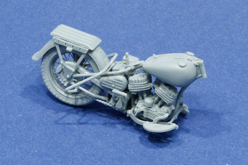

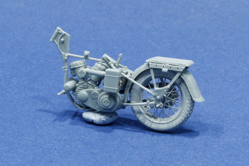

Na een uurtje was het frame aangekleed met 18 onderdelen:

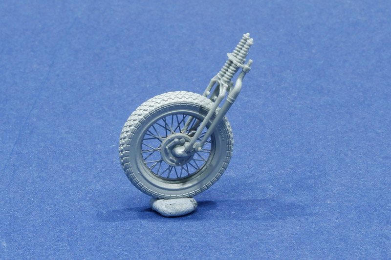

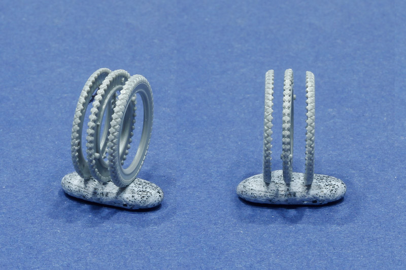

Vervolgens werd er gestart met de wielen. Dit zijn wel heel mooi uitgevoerde exemplaren! Meestal zijn de banden uit 1 deel met een flinke gietnaad over het loopvlak. Maar als je die weg wil schuren loop je het risico het profiel ook weg te halen. MiniArt heeft daarom de banden uit 3 delen opgebouwd waarbij het profiel dus goed bewaard blijft. De foto toont de 3 delen nog los van elkaar.

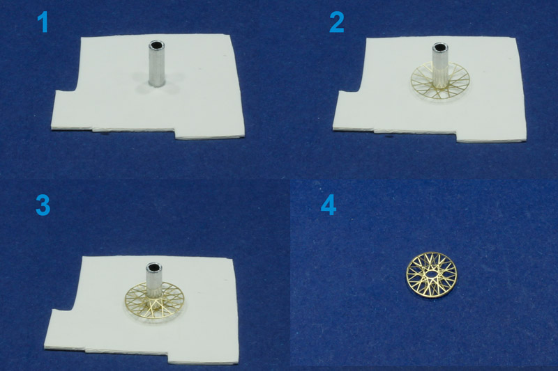

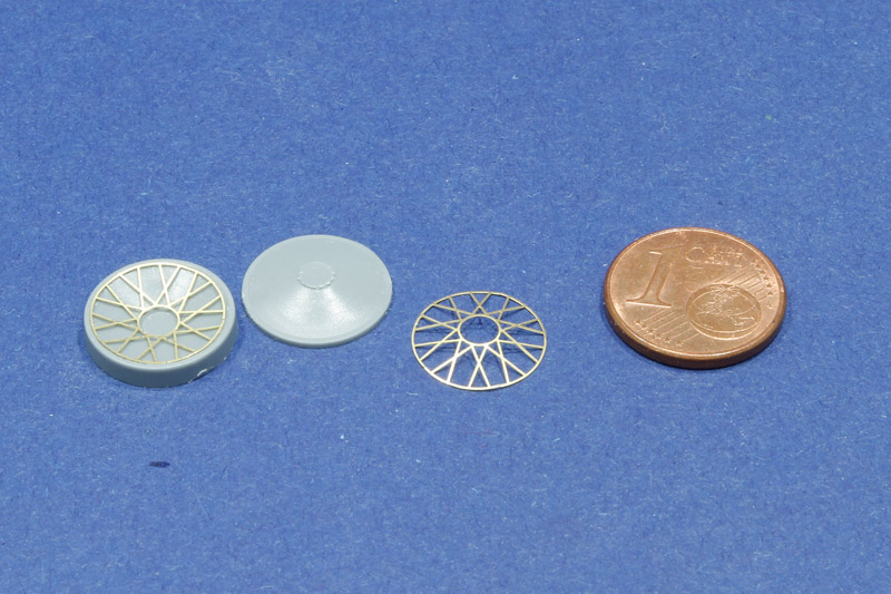

Dan de spaken, die zijn van PE en hebben een linker en rechterzijde. In de kit zijn mallen meegeleverd om deze in vorm te plooien:
Daarna moeten de 2 spaak-helften echter aan elkaar worden gelijmd. Dat is nogal een uitdaging als je bedenkt dat je ze ook nog vast moet zien te houden. Ik heb daarom een hulpmiddeltje gemaakt waarbij een metalen buisje (dat toevallig dezelfde buitenmaat had als de binnenmaat van de PE-spaken) op een stukje plastic werd gekleefd (1). Daarna werd het eerste deel eroverheen geplaatst (2), gevolgd door de andere kant (3). Even uitlijnen en dan met wat secondelijm op een aantal plekken vastgezet. Het resultaat is dan te zien bij 4.
Bovenstaande excercitie werd nogmaals gedaan waarna de spaken met assen in het wiel konden worden gelijmd. Het resultaat is dan op onderstaande foto te zien (links=achter, rechts=voor). Let ook even op het profiel van de banden dat hier mooi uit komt.

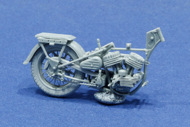

De volgende stap in de instructie was het plaatsen van de linkerhelft van het achterframe. In de volgende stap zal de rechterhelft met het achterwiel en de aandrijfketting geplaatst worden.

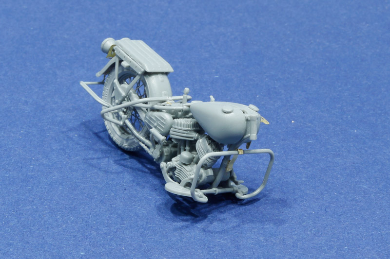

En zoals aangekondigd, is het achterwiel geplaatst. Het kostte wel wat moeite moet ik zeggen. Doordat het plastic heel dun is, buigt het ook erg gemakkelijk. Maar uiteindelijk zit het wiel er redelijk recht in!
En nog een fotootje van de andere kant.

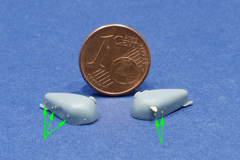

Vervolgens ben ik verder gegaan met de tank. Deze wordt opgebouwd uit 2 helften. Aan de onderzijde van deze delen werden eerst een paar PE moeren geplaatst (aangegeven door de pijlen).
De tankdop(pen) werden ook geplaatst (pijl 1 en 2)... en ja dat zijn aparte onderdelen en erg klein... Tenslotte heb ik dan ook nog 2 PE delen geplaatst waar later de versnellingspook aan gemonteerd gaat worden.

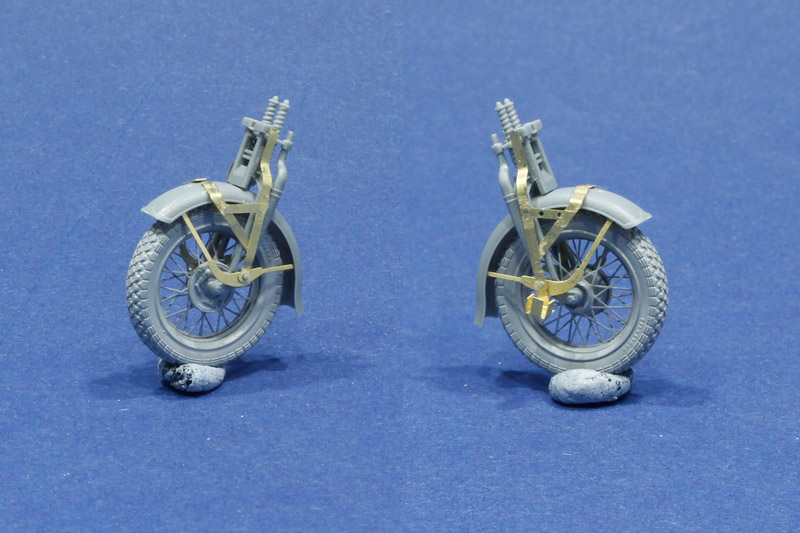

Om te beginnen met de voorzijde. Hier werd het spatbord geplaatst. Deze wordt netjes op z'n plek gehouden door PE-delen. Daaroverheen werd aan beide zijden ook nog een soort frame geplaatst waar later o.a. de houder voor een Thompson machinegeweer aan bevestigd worden.
Dan werd de voorste valbeugel aangepakt. Deze past bij mij niet zo lekker omdat het aansluitpunt met het frame niet helemaal goed is (zie pijl "1").. Ik heb deze dan afgesneden en vervangen door een stukje metaal (pijl "2").
En zo ziet het er dan uit als de valbeugel op z'n plek zit:

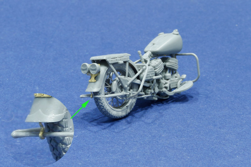

Op het achterspatbord werden de lampen geplaatst en de "gewone" stand. Deze wordt op z'n plek gehouden door een klem die van PE is (zie uitvergroting).

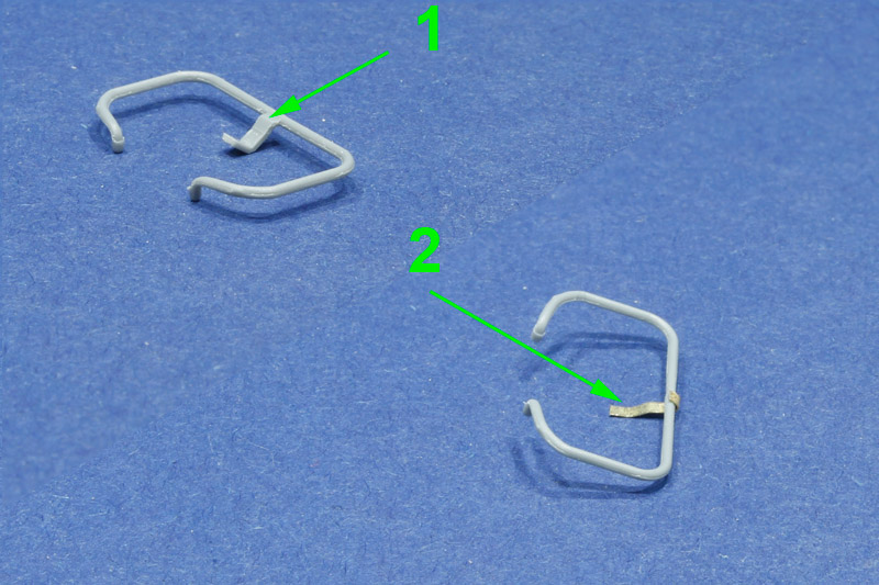

Nog een klein beetje voortgang te melden. Er was nog 1 klusje te doen alvorens de voorvork gemonteerd kan worden en dat is de schakelpook. Deze bestaat uit een metalen onderdeel dat in vorm gebogen moet worden en een heeeeeel klein "balletje". Ik was niet helemaal tevreden over het onderste deel van het schakelmechanisme en heb deze dan vervangen door een stukje ijzerdraad (zie pijl "1").
