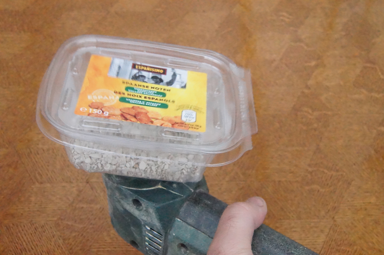

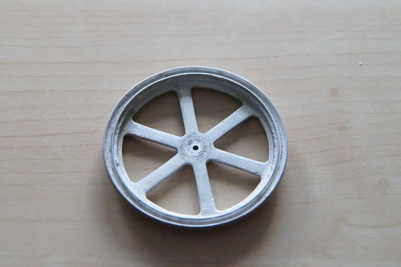

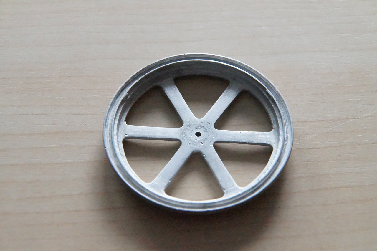

Je neemt dus een onderdeel uit een metalen kit waarop je zonder gevaar kan testen. Ik heb de jig genomen waarmee de wielen van de Brough Superior werden gecentreerd.
Zie foto 1.

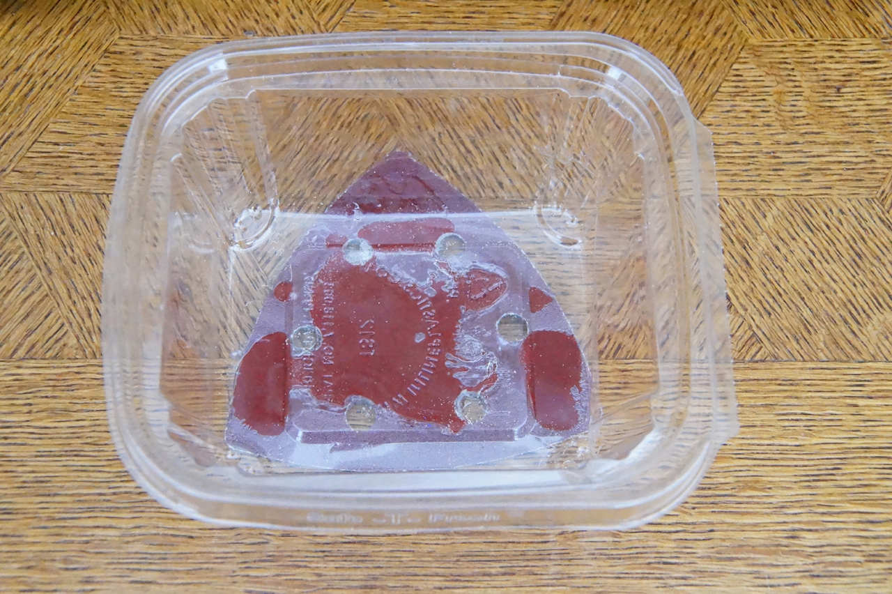

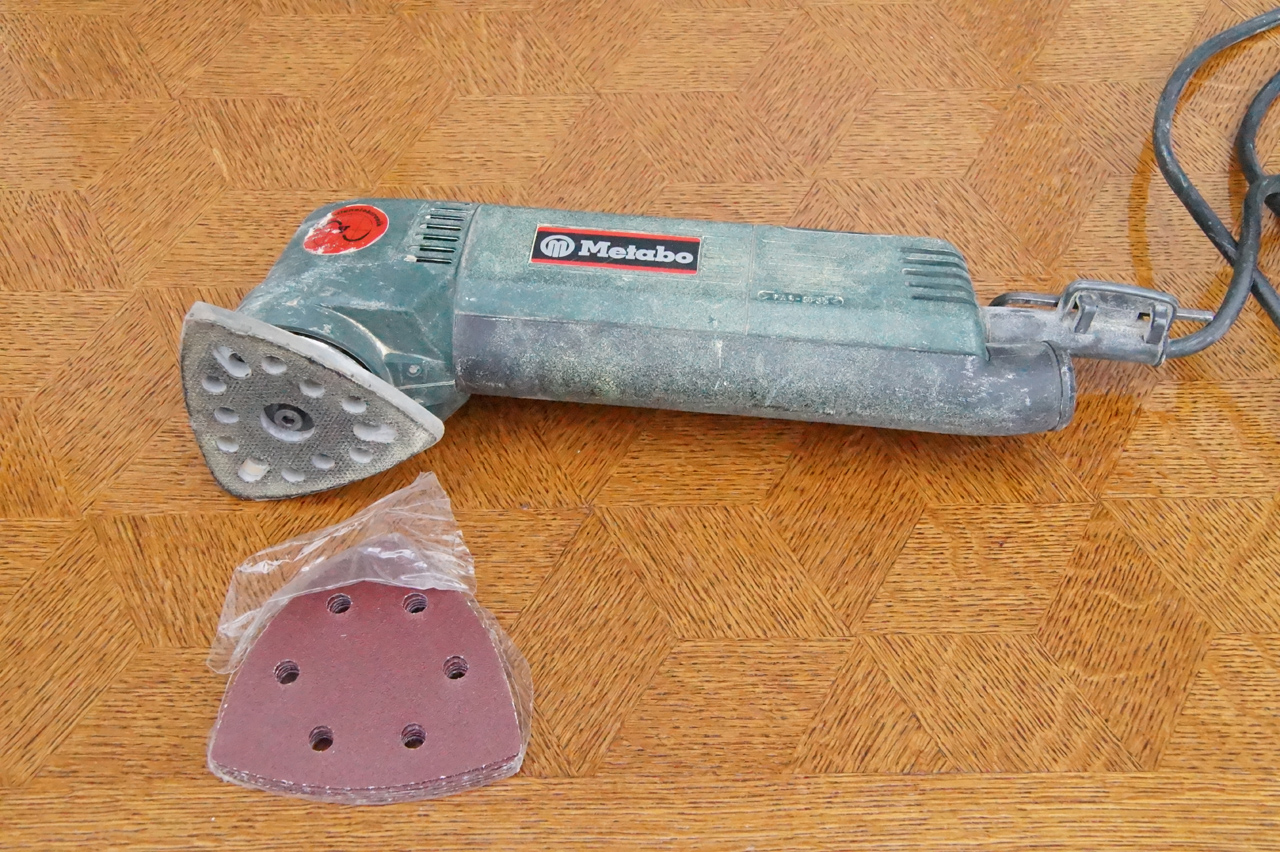

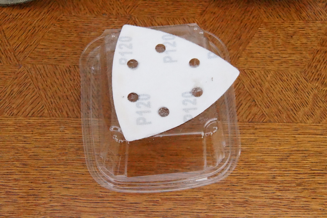

Dan haal je je vlakschuurder erbij. De mijne werkte met van die handige padjes die je met behulp van velcro kan vastzetten. Dat is handig, en dus hoef je enkel maar een plastieken bakje aan zo een padje te kleven en we zijn klaar.
Zie foto 2 tot 5.

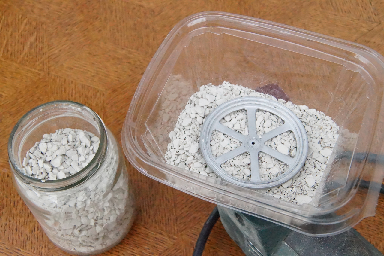

Dat bakje vul je dan met wat kattebakvulling. Ja ...
Echte en authentieke kattebakvulling.
Hier zou je dan al moeten klaar zitten met een aanzienlijke portie medelijden, en een wijsvinger die al richting voorhoofd vertrekt. You got the "bad ass" picture...
Zie foto 6.
Je flikkert dan je onderdeel in dat bakje met kattebakvulling, deksel er op en dan zet je die vlakschuurder aan. Ik wil toch even meegeven dat dat deksel echt nodig is, wil je dit na dit relaas toch nog snel even verifiëren (lees: zelf ook eens doen).
Zie foto 7.
Na ongeveer een uur in dat bakje met kattebakvulling over en weer geschud te zijn (voor de puristen: ŕ 3000 t/m) zou je denken dat die échte "bad ass"-oplossing me een aanzienlijk mooier onderdeel heeft opgeleverd. Dus zet ik die vlakschuurder maar af (potdoof van het lawaai intussen ook al) en haal ik dat ongetwijfeld perfect gepolierde onderdeel vanonder de kattebakvulling. En wat blijkt?
Niks.
Zie foto 8.
Nu ja, je mag ook opnieuw naar foto 1 kijken, dat is hetzelfde met dit verschil dat foto 8 wel degelijk is genomen nadat die jig een uur in dat spul heeft gezeten.
